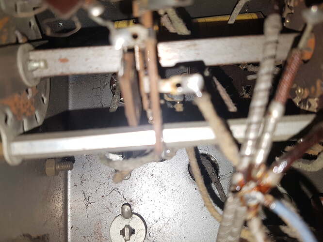

Qui pourrait me dire où sont les bobines FI et ce que sont les 2 autres composants (identifiés 1, 2, 3, 4) ?
Merci.
2 et 3 sans doute vu la disposition des lampes
1et 4 OL et accord antenne mais sans quel ordre ??
La 4 étant sous le rotacteur, ça peut donner une idée ? (la 1 aussi !)
1 et 4 on ne voit pas grand chose
normal qu’ils soient pres du contacteur de gammes tout deux sont commutes
2 et 3 c’est certain que c’est de la FI à 99%.
Comment différencier l’accord d’antenne de l’OL dans le circuit ?
C’est dans la doc (2 pages) du modèle du GL. Non? :thinking:

Ca ne se présente pas très bien. En examinant de près le transfo, il a du chauffé grave, allant même jusqu’à décoller une soudure.
il semble cuit a point !!!
peut etre pas la peine de penser a mesurer son isolement
Un souci en moins😊
Trop cuit!
:exploding_head:
Je crois que ce poste a été sauvé de l’incendie qu’il a causé.
Je ne sais pas où je m’en vais à ce point. Dit papa, ça se rebobine ? Oui, mais ce ne sera pas du gâteau mon fil !
Le fusible a quand même fusé. S’il avait été un peu mieux surcalibré, on aurait pu peut-être le sauver.
