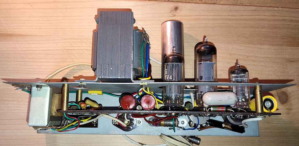

voila les photos de l’electronique de mon GID
je sais pas si c’est les condos ou du flux de soudure qui a contaminé la plaquette
j’ai pu le récuperer déja pas mal en brossant avec de l’IPA et en grattant gentiment
(pas de photo après nettoyage)
a priori le transfo d’alim a été changé (les vis sont pas au meme ecartement et d’autres trous ont été faits qui débordent de la tole)
ca a aussi été bricolé au niveau du potard de tonalité, le condo rouge est clairement pas d’origine (ainsi que le petit céramique rond qui est sur les connecteurs des lampes)
que sont les condensateurs (?) qui sont dans des tubes en carton gris ? ce sont les 25µf ?
quel est la grosse resistance (?) qui n’a pas de marquage ?

Les 4 capas noires sont des non polarisés 100 nano 500V.
Remplaçables facilement par des 100nano (0,1μF) 630Volts, ne coutent pas cher.
Les 2 capas grises sont des capas de cathode POLARISÉES, 25μF, 25V, à remplacer par du 22μF ou 33μF 63V qui prennent moins de place.
La capa céramique circulaire 22000pf, à garder. 22nano 250Vcc. En principe, ces vieilles capas céramique sont « increvables ».
La capa rouge ? 10.nano, vu la couleur, ce serait du 250Vcc.
Le circuit imprimé est de bonne qualité.
Sinon, vu sur les schémas précédents, où j’ai vu une capa 22 nano, sur un schéma suivant, une capa 100nano, d’après les schémas, branchés entre… neutre du secteur et… MASSE du secondaire transfo, À enlever !!!
Un court-circuit garanti entre…Phase et secondaire (l’ampli) ou Neutre et secondaire (l’ampli) Dépend du sens de…branchement dans la prise murale.
Si « Brûlage » de la capa,
D’autant que la fiche 240V se branche dans les 2 sens.
Une capa au primaire d’un transformateur, se branche en parallèle sur Phase et Neutre et non-pas sur un enroulement du secondaire.
Un interrupteur bipolaire serait bienvenu.
Après, si c’est pour garder l’ampli de l’électrophone dans « son jus » en gardant au maximum les composants « vintage », pourquoi pas,
Mais combien de temps ont fonctionné les tubes en dehors des préconisations constructeurs? Une EL84, en dehors des -/+ 5% du 6,3V filament, c’est quelques mois ou semaines de vie.
