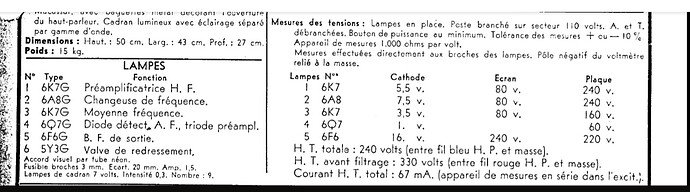

Voici des infos trouvées sur le net concernant le poste en question.
Ça serait le genre des tensions à mesurer comme @Radiolo indique?
Petite remarque, pour ces mesures il est dit que le poste doit etre branché en 110v… Est-ce vraiment necessaire? Le tube redresseur mis à part je ne vois pas pourquoi les valeurs des autres changeraient en 220v…

Donc en suivant les conseils j’ai commencé à mesurer les lampes.
La HT vérifiée.
Pour l’instant il y a l’anode de la 6Q7 qui est à 150v au lieu de 60… Je ne crois pas que cet écart soit normal ce qui me fait penser à un problème de résistance/capa qq part.

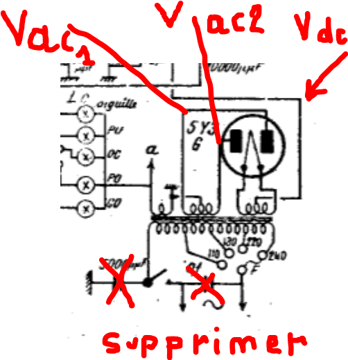

il faut commence votre dépannage de façon logique en divisant la panne et test simple dans un ordre bien précis
d’abord la HT
commencer par faire ces 3 mesures qui permettent de vérifier :
que le transfo d’alim va bien > Vac1 et Vac2 ?
que la valve est en bon état >Vdc ?
après on passera au filtrage excitation du HP
a la continuité et mesure de la résistance du primaire du transfo de HP
a la 6F6 la finale BF vérifications des tensions et des courants

J’avais bêtement changé les condos pour un 100nF X2 et un 4.7nF Y2 pour de raisons de sécurité sans vraiment réfléchir à leur utilité dans ce contexte… Si tu veux partager ta science @Radiolo je suis preneur :slight_smile:
aK
si tu as mis des X2 pas de problèmes

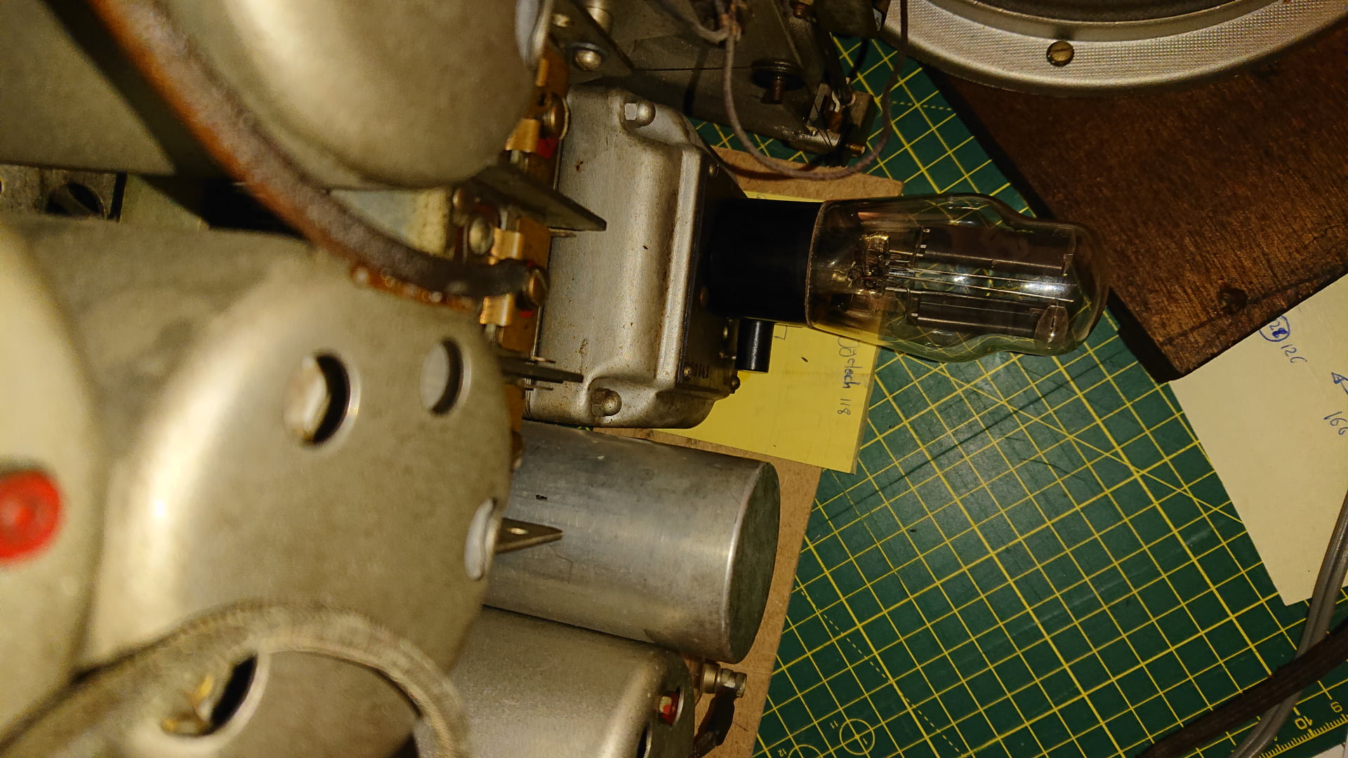

La mesure Vdc est de 368V (fusible en position 240VAC). Je ne sais pas si c’est un peu haut mais apres filtrage je mesure 265V.
Malheureusement le montage de la 5Y3G au dessus du transfo
fait la mesure de Vac1 et Vac2 peu commode. Je vais voir si je peux soulever la lampe un peu et récupérer ses pates avec une sonde (mais si on a une mesure dc potable je suppose que la lampe fait son travail non?)
J’ai tendance à dire que transfo et 5Y3G sont validé. Qu’en dis tu ?
compte tenu du fait que c’est un poste qui a un HP a excitation serie dans laquelle on perd une centaine de V cela me semble aller 368V avant filtrage et 265 après filtrage
si le transfo était borgne d’un enroulement HT cela se verrait

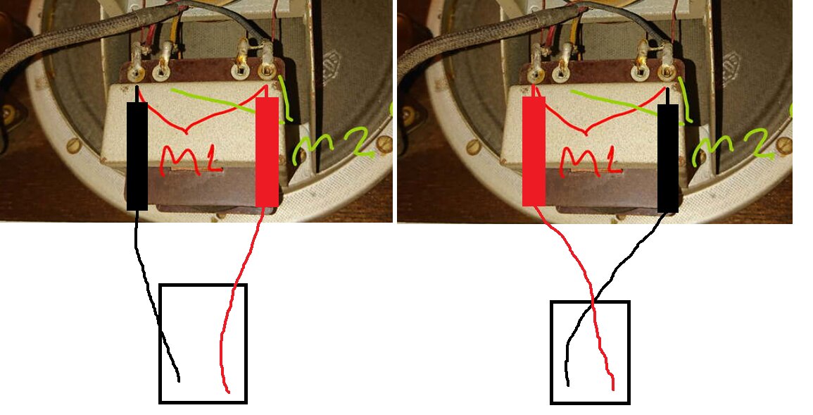

poste arrêté et débranché depuis un bon moment ( car il y a des condensateurs chargés )

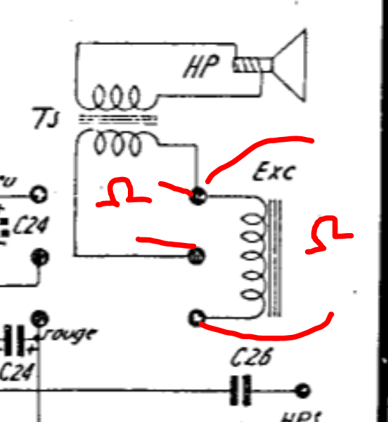

mesurer la résistance de l’excitation et du primaire du transfo de HP
faire les mesures dans les deux sens , elle doivent être égales , si non les capas ne sont pas totalement déchargées.
cela sera utile pour connaitre les courant circulant dans la finale BF

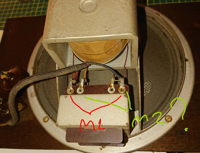

Ola! Je vais apprendre de choses!

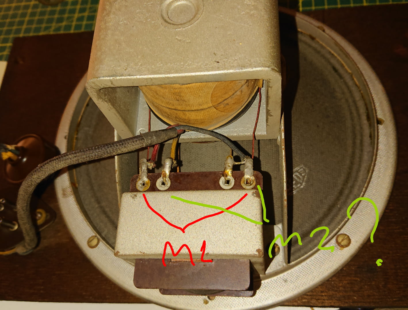

pour les mesures m1 et m2 en référence à la photo en pj (car je ne suis pas certain d’avoir tout compris)
m1 : R excit = 1.5 K
m2 : R prim = 0.6 K
Quant au « faire les mesures dans les deux sens » j’avoue que je ne vois pas trop comment faire… Le deuxième sens ça serait comment ? C’est l’ordre de mesures ?
PS : @Radiolo merci bcp pour ton aide et patience
C’est tout a fait cela
d’ailleurs sur la photo on voit bien les 2 fils qui vont a la grosse bobine d’excitation
mesurer dans les deux sens veut dire simplement inverser les deux pointes de touches
Ok. C’est plutôt la m2 qui me faisait doute car je ne voyais pas de fil vers le primaire du transfo.
Du coup je confirme
m2 : R prim = 0.6 K
dans les deux sens :wink:
a+
on peut déjà calculer la consommation HT grâce a la loi d’ohm U = R x I
tension aux bornes de l’excitation 368-265 = 103V
I = 103 / 1500 = 69 mA
tout a fait normal pas de graves problèmes

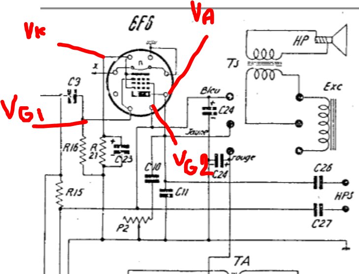

on va s’intéresser a la 6F6
les mesures se font / châssis
mesurer Vk, Va, Vg1, Vg2
avec ces éléments la on pourra vérifier l’état de ce tube
Voici les mesures (pot volume au min)
Va = 254
Vk = 15
Vg1 = 0.04
Vg2 = 271
Ça m’a l’air assez conforme.
Sur Vg1 je ne peux pas me prononcer car pas assez de compréhension sur le fonctionnement de la pentode; comme elle vient de l’anode 6q7 à travers le C9 je crois qu’il faudrait la mesurer en AC ?
non pas du tout on mesure en continu pour vérifier si le condensateur qui va a l’anode du tube précédent ne fuit pas , s’il fuyait on retrouverait ne tension positive sur G1 ce qui n’est pas bon du tout pour la survie du tube de puissance
si sous touchez la connexion G1 de la penthode avec un fil un peu long on devrait entendre des craquements et un ronflement dans le HP
tout indique que le tube fonctionne
le Vk est bon un un peu faible
Vg2 -Va = 271 - 254 = 17 V sans 600 ohms cela représente un courant anode de 17/600 = 28mA
pour 34mA nominal le tube est un peu faible mais doit fonctionner
