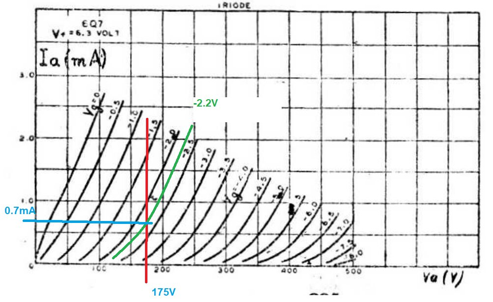

Voici les mesures sur 6Q7
Va = 175
Vg1 = 0
Vk = 2.2
Quand je touche du doigt le teton g1 (le volume au max) ça ronfle fort.
NB : j’ai remarqué que si le potentiometre est avant le max ça ronfle encore plus fort (pbeme du potentiomètre ?)
Le Va me semble anormalement élevé ; sur le schéma il est donné à 50 ou 60 V.
verifier les valeurs des R dans le circuit anode et cathode
Ik = 2.2 / 6 = 0.367 mA
chute de tension dans la R anode 250 * 0.367 = 91V donc tension anode = 265- 91 = 173V
les calculs confirment votre mesure
la tension cathode est trop élevée > verifier la 6K de cathode
des divergences de mesures sont normales dans les circuits basse puissance car les appareils de mesure d’époque avait des résistances en ohms/V assez faibles de l’ordre de 1 a 4K Ohms/V
ce qui faussait les mesures
de nos jours le moindre multimètre de base fait au moins 10Mo de R d’entrée

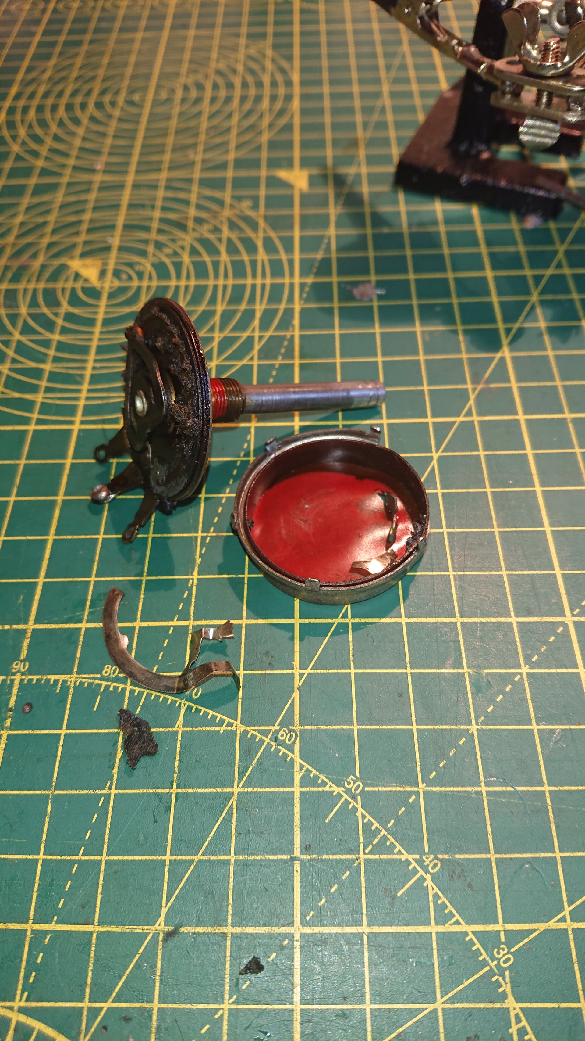

le pot a sans doute un petit problème de contact curseur un coup de bombe contact KF 60 devrait régler le problème
coté du tube reste un petit problème de courant que je n’explique pas pour le moment
Pour le pot c’est mon impression aussi.
En revanche je ne suis pas tres fan du kf car il m’a detruit un autre…
Il était sans doute en mauvais état mais le KF l’a complètement détruit… Le support papier et la piste argenté ont été transformés en pâte .
Je regarde les autres points et je reviens…
ça c’est pas le boulot du Kf mais plutôt un pot qui a pris un coup de HT et dont la piste résistive a cramé
défaillance de ce type fréquente sur les pots de tonalite places dans la plaque de la finale BF
En effet c’est un pot de tonalité !
Je me demande si la piste dessinée peut resister au nettoyage ? Tu as l’air de dire que c’est le cas.

c’est un truc qu’il faut savoir en dépannage , ça peut sauver un pot

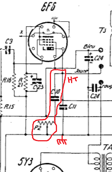

Si C10 est défaillant > le pot est mort a la mise sous tension
quand on a cette configuration on ne cherche pas a comprendre on débranche d’office la capa avant toute tentative de mise sous tension

  2. La 6K de cathode est bien R14 au schéma ?

« Si C10 est défaillant > le pot est mort a la mise sous tension
quand on a cette configuration on ne cherche pas a comprendre on débranche d’office la capa avant toute tentative de mise sous tension »
Du coup il serait intéressant à mettre un condensateur Y2 à cet endroit (C10) et ainsi protéger le pot. :thinking:

le 250 c’est la résistance de 250K anode x courant cathode 0.367mA ( car dans une triode courant cathode = courant anode) cela donne la chute de tension dans la résistance d’anode qui retranchée de la HT donne la tension anode de la triode
ou C10 peut être un X2 mais attention il est soumis a la HT continue et a la tension alternative BF présente sur l’anode de la triode ce qui théoriquement double la tension anode

À lire ton message precedent il devrait avoir un courant anodique Ia plus important presque le double de Ik ?
ce point là , je ne comprends pas la différence entre le réseau de courbes constructeur et nos mesures

J’ai vu les courbes et je saisis le sens. en revanche je remarque que c’est le I_a et pas le I_k qu’on a utilisé dans les calculs de baisse de tension.

pour une triode > Ik = Ia
pour une penthode ce n’est pas le cas il faut ajouter la consommation de g2 > Ik = Ia + Ig2
