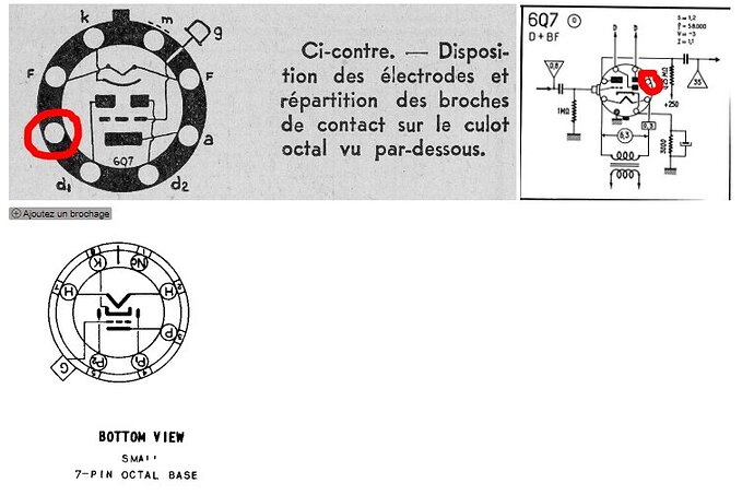

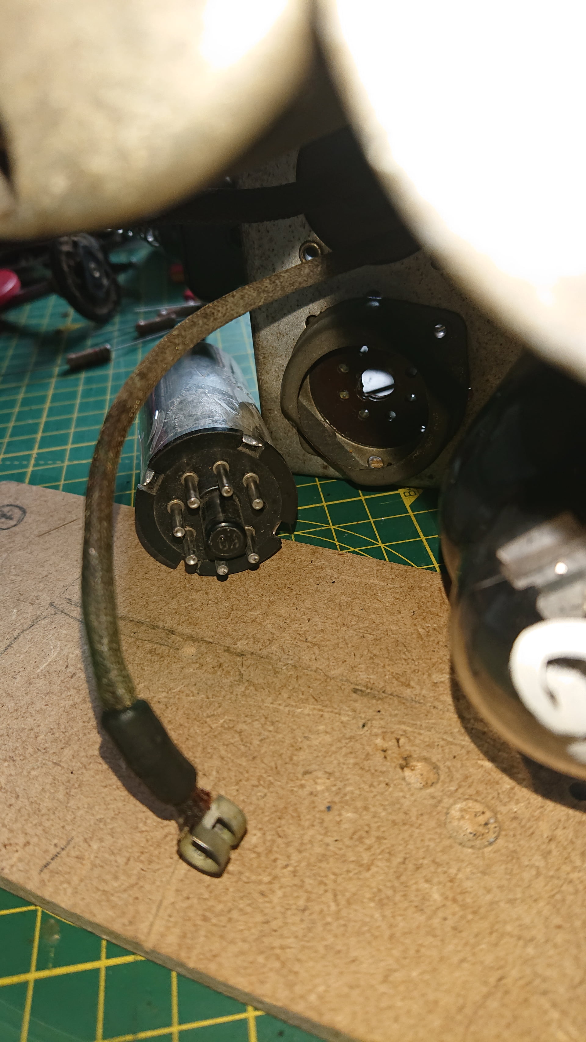

Bon, l’autre 6Q7 que j’ai est une mg donc sa base n’est pas la même et ne rentre pas

la 6Q7MG ( Metal Glass) tube verre a blindage alu externe
un broche du culot est inutilisée elle peut etre non montée sur le culot
mais c’est le même tube
donc on a un problème dans les commutation AM /PU . Le pot de volume était bien entre 1/2 et max
reste plus qu’a prendre l’ohmmètre et suivre le continuité du trajet du signal BF
bonjour
he Oui une très légère différence entre le MG et le G
MG = 33.07 mm de diamètre
G =29.07mm de diamètre
possible de la faire entrée en liment le culot plastoche de la MG
très facile a réduire le diamètre

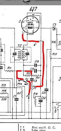

Bon,

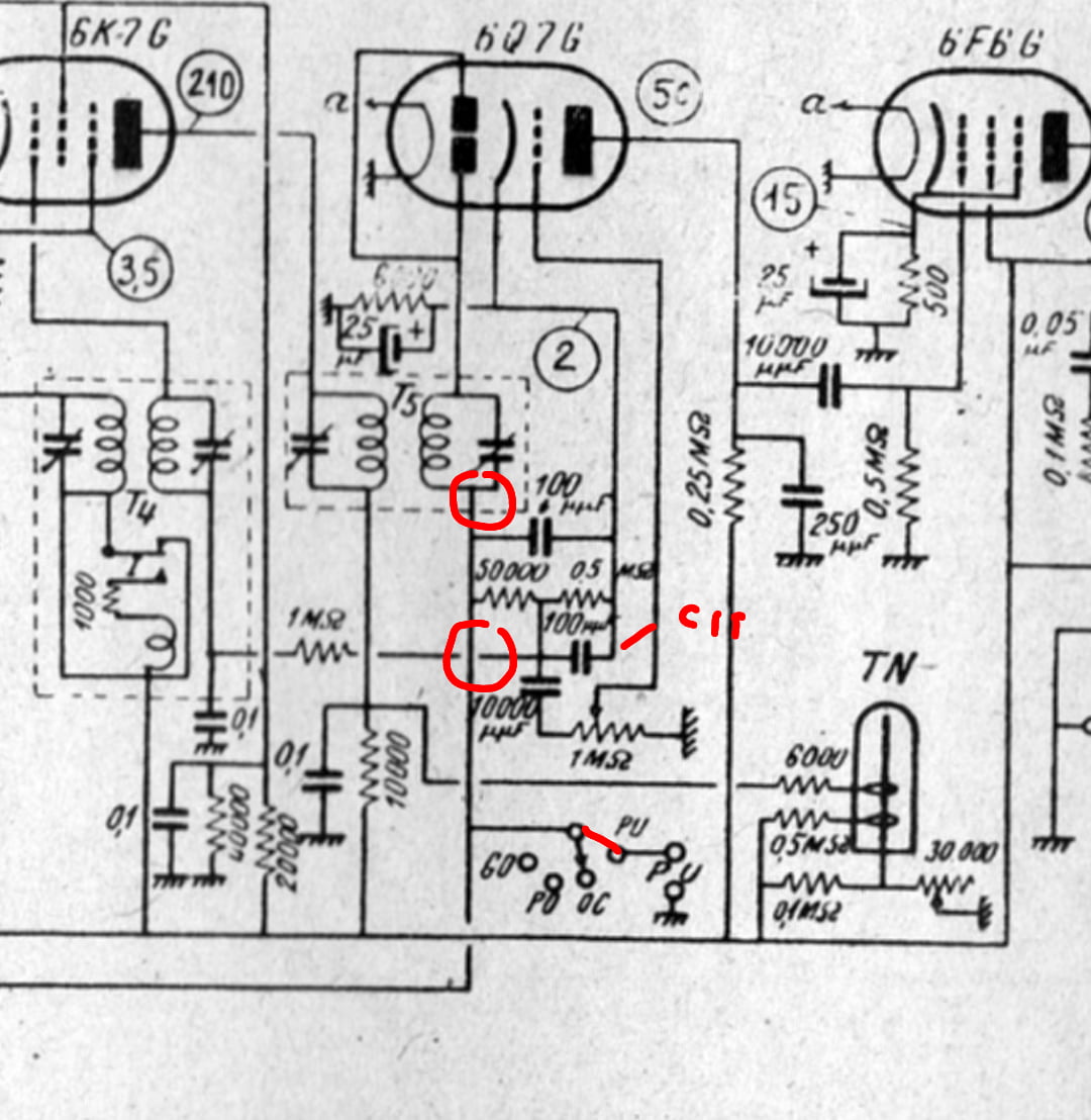

En gros nous essayons de faire ronfler le HP en touchant PU comme on a fait en touchant directement le teton de 6Q7.
Si continuité ça doit etre le cas (comme le tracé rouge de radiolo sur le schéma montre). Donc si ce n’est pas il n’y a pas de continuité.
(excusez-moi je parle à moi même à voix haute…)
Ok. J’ai tout vérifié à l’ohmmetre en commençant d’un cote et de l’autre (radio éteinte)
Commutateur ok ça commute;
Potentiometre semble ok (peut etre lui faire une douche de kf pour régler le petit problème en fin de rotation mais il faudrait le demonter pour faire pénétrer le produit).
Avec la radio allumée j’ai touché la patte du C8 côté potentiometre et ça ronfle. Je touche l’autre patte rien.
Je l’ai mesuré monté il fait bien 10 nF.
Je ne comprends rien… mauvaise soudure? Je le demonte et je le change (si je met un fil à la place je risque des dégâts ? La tension de g1 est bien 0)
À suivre …
si la capa est bonne a la mesure la dessouder d u coté opposé au pot et verifier si cela ronfle ent touchant la patte dessoudée de la capa
si oui , cela laisserait penser a un C/C a la masse sur le fil qui va au commutateur ou du commutateur a la prise PU
ou a C19 en C/C
J’ai dessoudé la patte opposée et ça ronfle!
Vérifications faites
  • Continuité côté desoudée vers PU : oui
  • Continuité côté desoudée vers masse : non
Du coup
  • fil vers commutateur cc masse : non
  • fil du commutateur vers PU cc masse : non
Reste le cas de C19 (100 pF) il est en parallèle à R13 (0.5M)

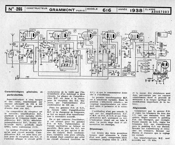

Je vois sur le schéma qu’on utilise bien une connexion du commutateur vers C19 mais sur l’autre schéma elle n’y est pas, il y a une connexion vers T5… Bizarre… Mes yeux sont fatigués ou mes lunettes sales?
de petites différences de schéma fort probable
il y a les erreurs de recopie et les modifs non signalées du constructeur …
tu toutes les façon tu n’es pas loin
Le fil du commutateur qui va vers C19 est le meme que celui qui arrive à la patte dessoudée de C8. Il est bien connecté au commutateur et quand je change le commutateur la continuité est coupé donc pas de cc à la masse…
Je suis dans le noir. Ça doit être un truc bête ou vicieux…
C’est vrai qu’objectivement je suis proche (et je ne saurais pas comment te remercier assez) mais je n’ai pas ce sentiment pour autant :wink:
Et la patte du C8 dessoudée ronfle toujours…
Je l’ai ressoudée au cas ou il y avait une soudure froide mais pas de joie.
Affaire à suivre…
a l’ohmmètres quelle résistance mesure tu ( poste débranché) entre les 2 bornes PU
477 K.
C’est une mesure qui fluctue pas mal au début. j’imagine que c’est l’effet des selfs capas etc.
