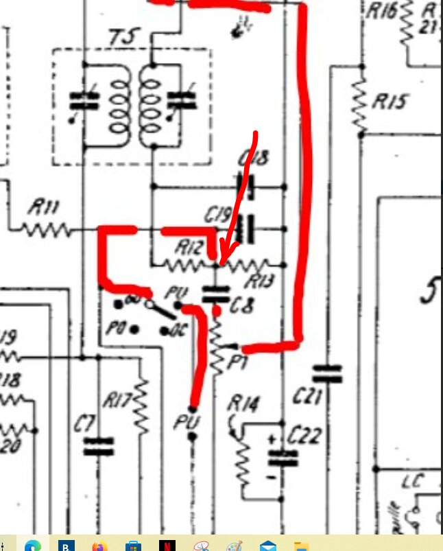

oui c’est bon et normal que cela fluctue il y a des RC a charger avant que cela ne se stabilise
mesure la resistance / masse ici
Sans surprise
478K

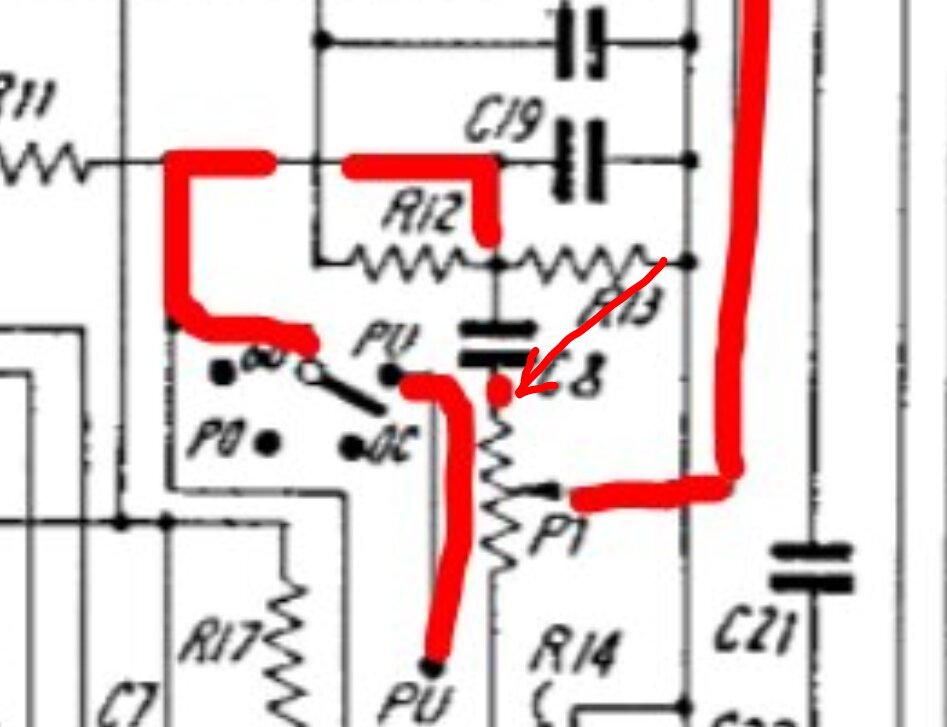

sur que cela ne ronfle pas sur une des deux bornes de la prise PU ?
Une est à la masse et l’autre qui devait ronfler car connecté à g2 à travers P1, C8, commutateur, ne ronfle pas.
A moins que le dispositif R13 // C19 et autres fait filtre sur les fréquences du ronflement. J’ai dit probablement de bêtises …
Je suis tenté de débrancher C19.
mesure la R totale du pot de volume
tu dois trouver 1 Mo
met en // sur C8 une capa entre 10 et 47 nF et re teste le ronflement cote PU
Pour etre sur.

Voici le ronflement quand je touche la patte de c8 côté pot
c’est tout a fait le style de bruit il y a un accrochage qui se superpose
le signal est faible sui mon PC sur le poste n volume au max il doit etre assez fort
mais il faut absolument comprendre pourquoi on n’a rien cote PU
cela par ce que c’est par le même chemin qu’arrive le signal BF detecté
fait les manips demandées au post
Ok. J’avais zappé les mesures demandées.
Le pot je l’avais mesuré à 1.075 M
C’est un logarithmique que j’ai varié de 1.075M (vol max) à 1.65K (vol min).
J’ai mis avec des pinces croco une capa 47nf en // à C8 et le ronflement est plus faible mais seulement quand je touche la patte côté pot de l’autre côté nada.

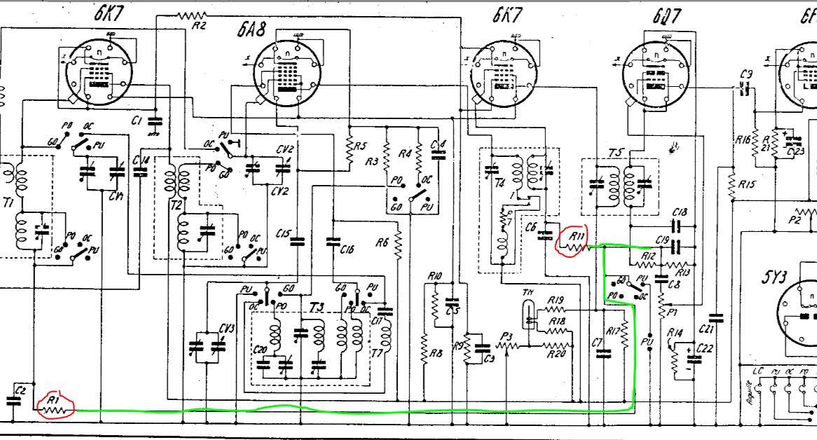

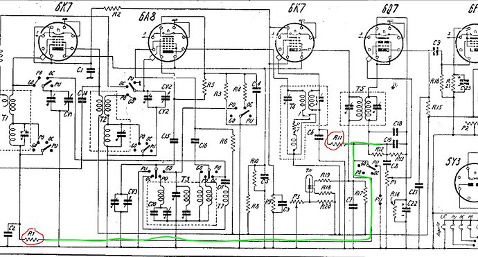

Vérifie que sur le ligne de commande automatique de gain
les résistances R1 et R11 font bien 1Mo et qu’un petit malin n’ait pas mal place une capa de découplage entre cette ligne ( en vert) et la masse
cela pourrait expliquer que tout soit OK a l’ohmmètre mais en C/C du point de vue alternatif

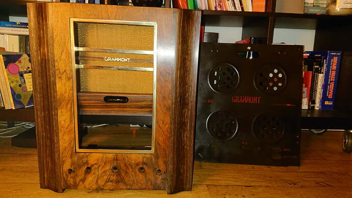

En attendant de passer à l’étape suivante côté dépannage radio voici la situation côté ébénisterie.
  • Intervention minimum sur le bois; huile de lin et térébenthine à l’intérieur; une dernière couche de popote à l’extérieur après assemblage.
  • Vernis transparent mat sur le carton.
  • Nettoyage au miror des boutons en bakelite.
  • Bain dans wd-40 des vis et autres pièces métalliques.

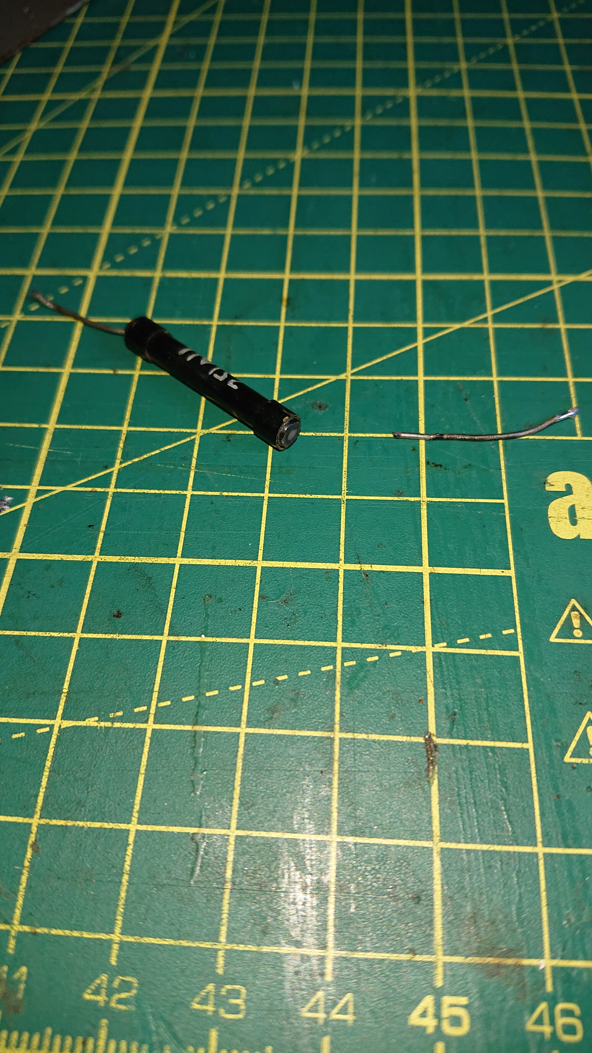

Après j’ai suivi ta dernière suggestion et j’ai mesuré R1 et R11. Elles étaient bien a 1M mais pendant la mesure une de pattes de R11 bougait et s’est désolidarisé.
Du coup changement R1 et R11 et puisque j’étais dans les parages j’ai profité pour changer C2 et C6 car ton commentaire sur le c-c en AC est tout à fait juste.

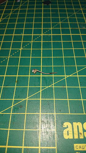

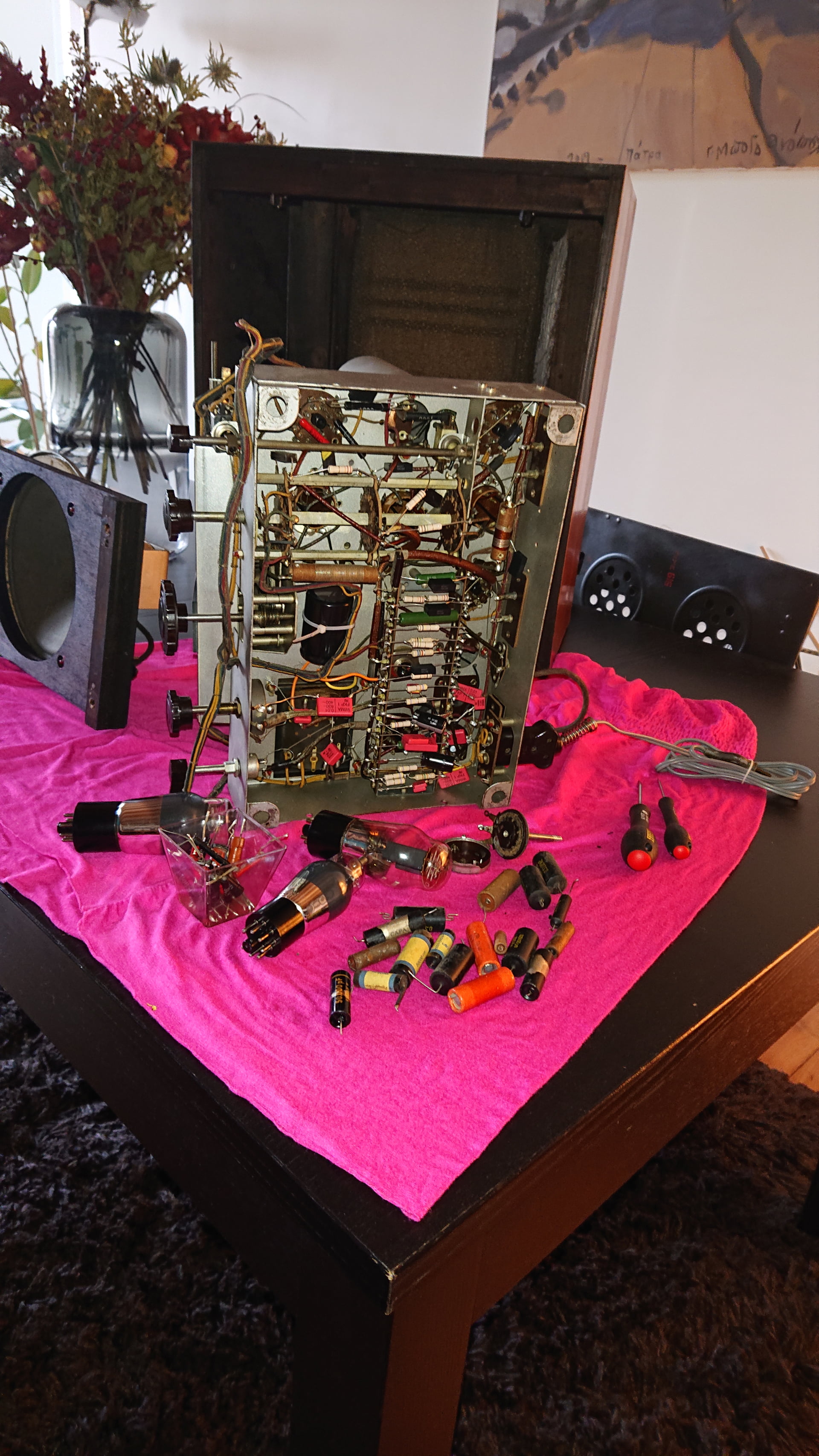

La ou ça devient intéressant est que pour ranger ma paillasse j’ai bougé le poste et j’ai entendu un truc tomber. À ma surprise il y a eu un morceau de fil avec une goutte de soudure au bout…
Je ne sais où il était logé et depuis quand mais il est assez long pour semer la pagaille. Je ne sais pas quoi penser… Ça me travaille ce truc.
J’ai fait une inspection au lampe torche et loupe pour vérifier l’ensemble.
Maintenant, je vais remesurer 6Q7 je vais reprendre le chemin du dépannage et de l’apprentissage.

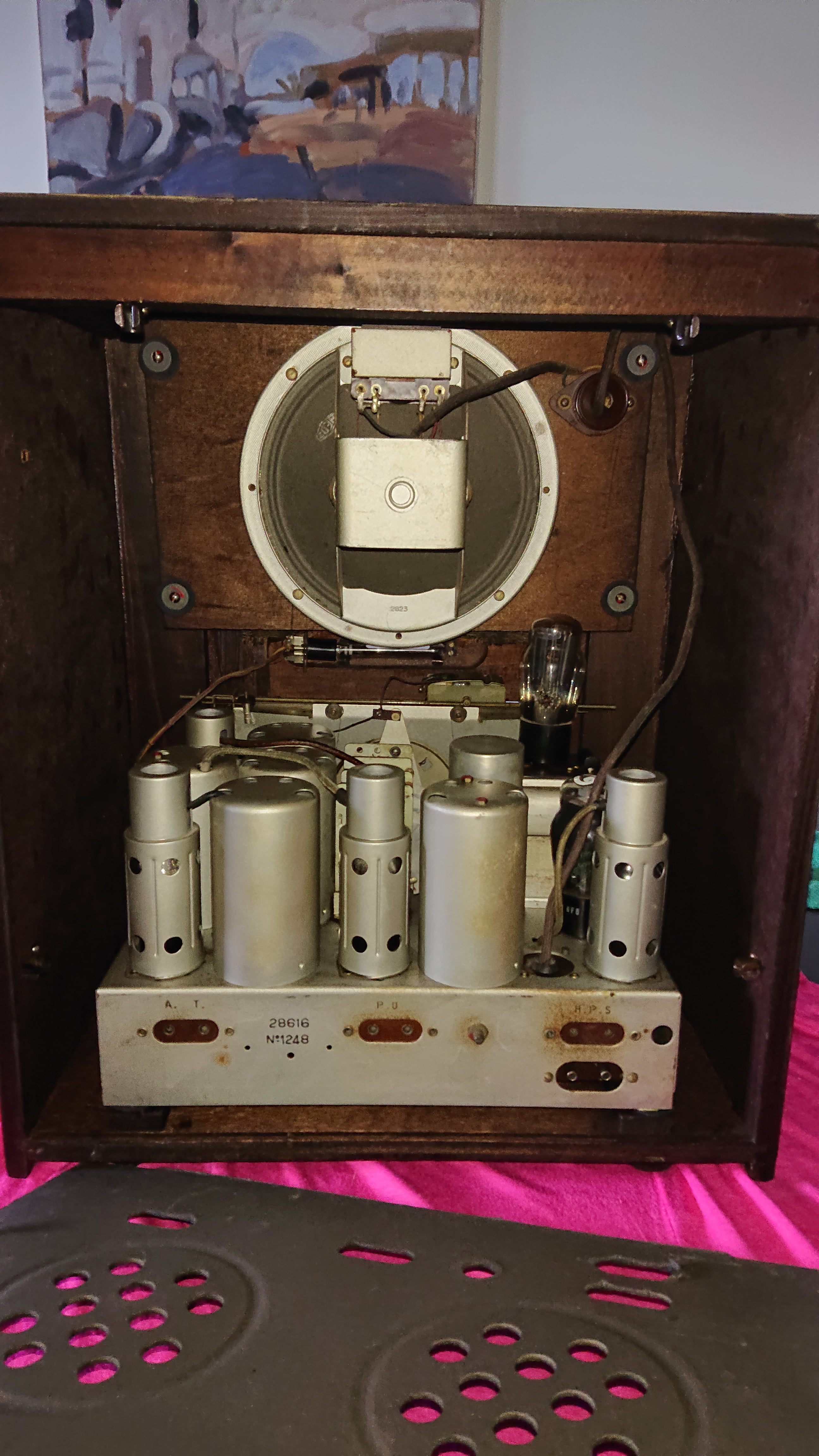

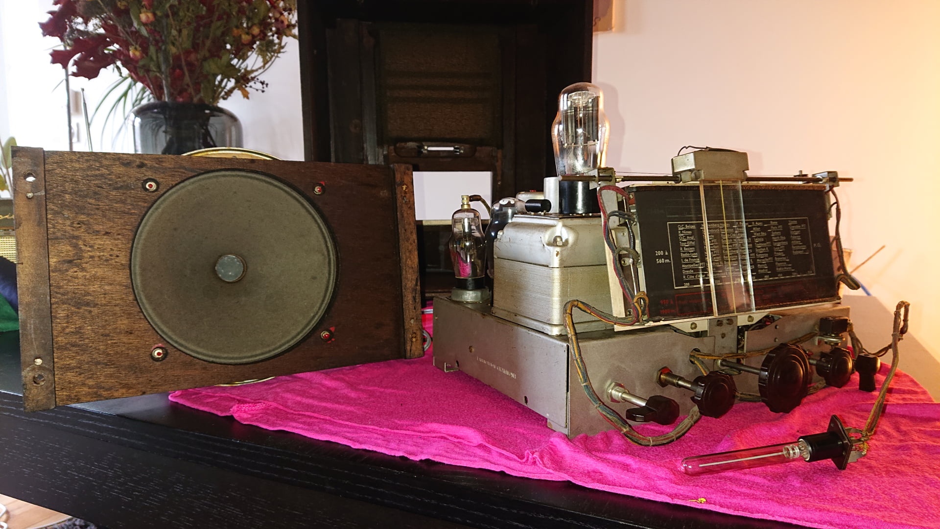

Voici le résultat final en qqs photos et une très courte vidéo.
