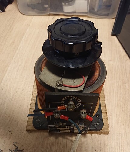

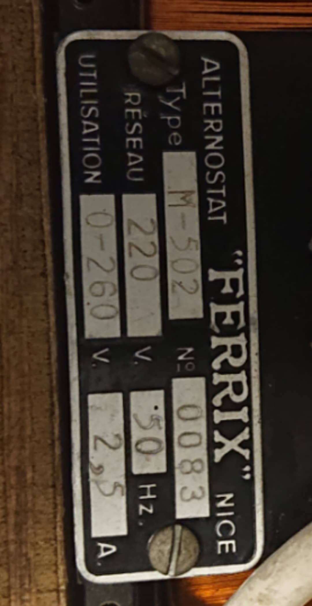

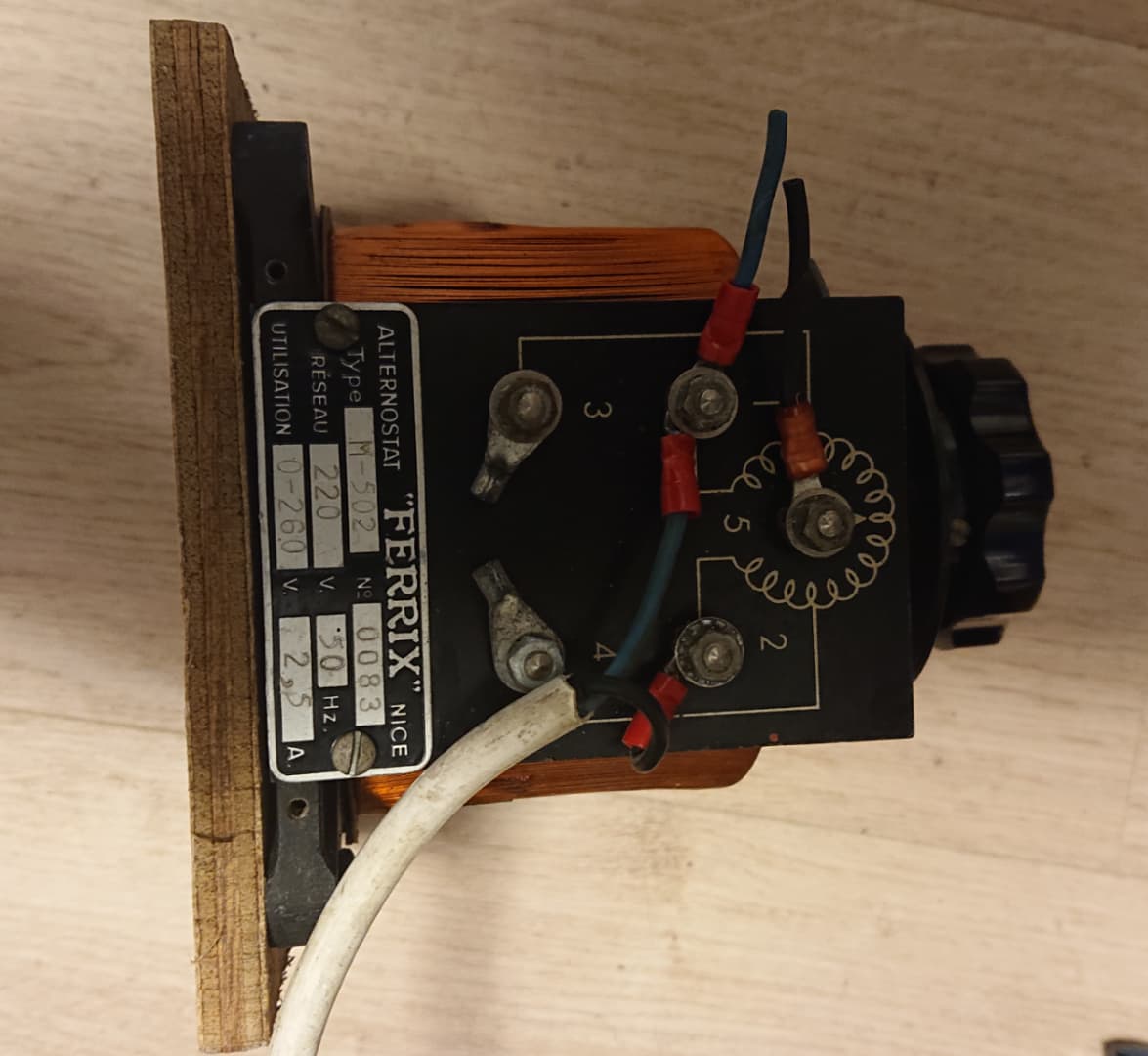

J’ai récupéré cet alternostat Ferrix M-502 et je pense le mettre dans une boîte ou un coffret pour l’utiliser.
D’après ce que je vois il était branché en mode abaisseur et qu’il est prévu pour 220 V ac.
Je me demande si je le cable en Abaisseur-Élévateur sur le secteur 245 V si cela pose un problème sur ce modèle de 2.5A :thinking:

tu met le 245V secteur sur la borne 220V et tu mesures le courant a vide absorbé, s’il reste inférieur a 10% du courant nominal soit 250mA pour ton modèles 2.5A c’est bon
si non il faudra l’utiliser uniquement en mode abaisseur sur 260V ( soit dit en passant le mode élévateur n’a que peu d’utilité pour la remise en route des postes radio)
Ton alternostat peut délivrer jusqu’à 260V (utilisation bornes 1-5) quand il est alimenté en 220V bornes 1-4.
Si il consomme trop en position 220V, tu peux l’alimenter sur la borne 1-2 en position 260V, mais tu ne pourras plus dépasser 230V en sortie !

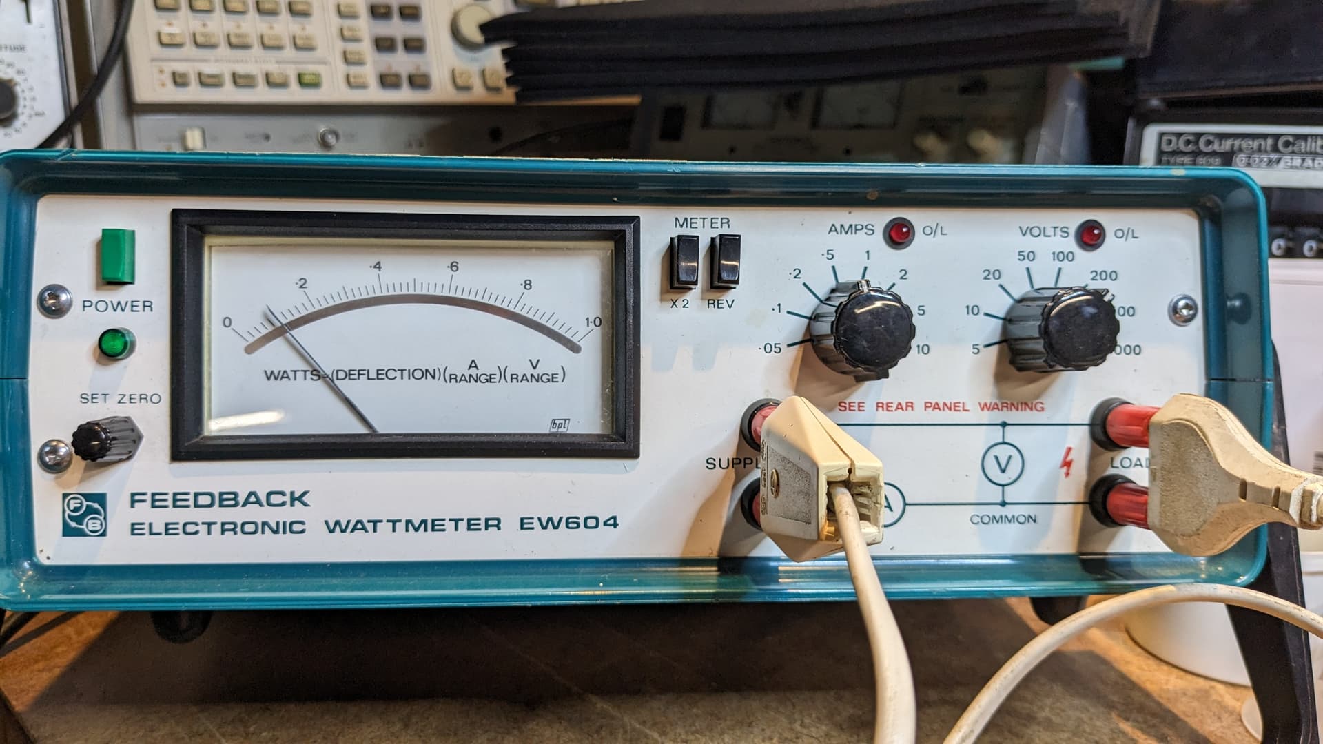

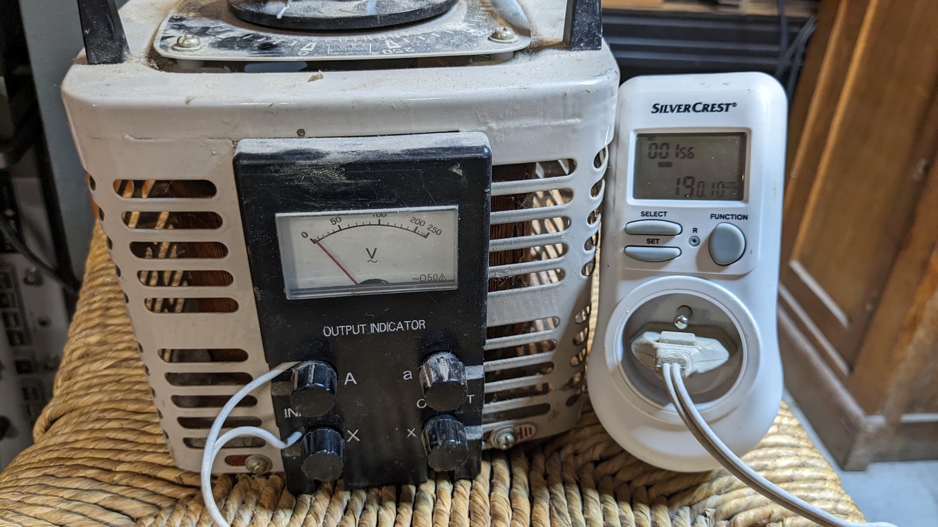

Voir mesures que je viens de faire sur deux variacs ( sujet : mesurer la puissance absorbée par tranfo)
Un Ferrix 260V max 10A. Résistance 1 ohm environ P active a vide 11 w
Un DC Electronics max 8A Résistance 1,8 ohm P active a vide 18w.
