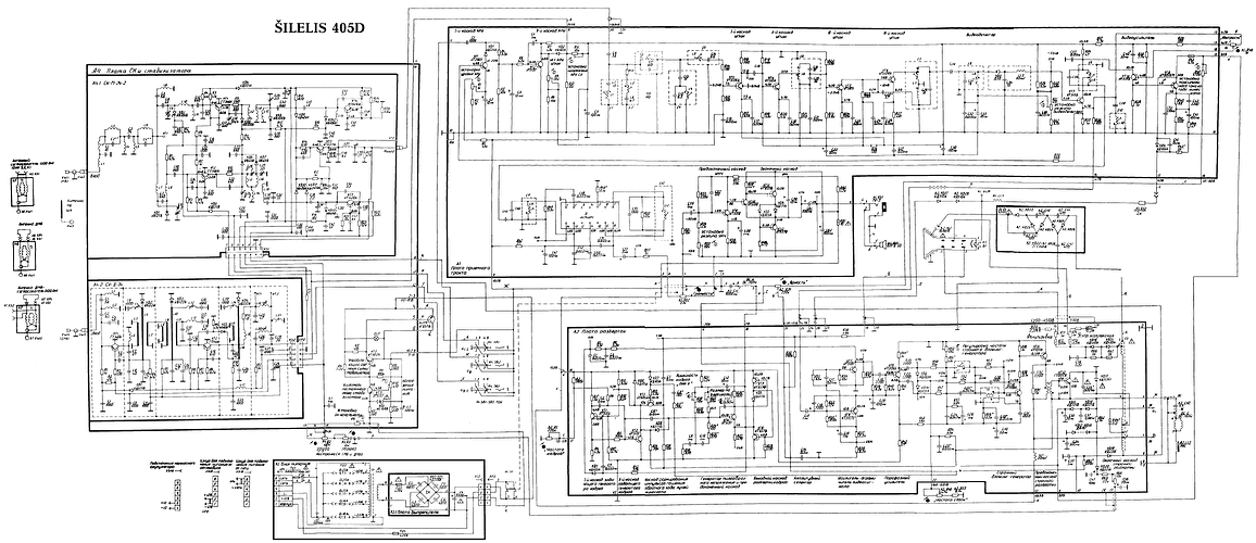

J’ai récemment fait l’acquisition d’une ancienne mini-TV en vide grenier de la marque shilijalis de modèle 405D. Aucun câble n’était vendu avec, j’ai donc fait quelques recherches sur le net pour trouver le pinout. Le problème est que lorsque j’applique du 12v aux bons pins (normalement) rien ne se passe, aucune consommation ne saffiche sur mon alim de labo, de plus, la petite lampe présente ne s’allume pas. J’ai effectué quelques mesures et le 12v arrive bien à la lampe entre les deux pates du culot et la masse, mais malheureusement elle ne s’éclaire pas ( peut être un défaut de mise a la masse ?)
Je sais que ce n’est pas très détaillé, mais je me retrouve bloqué à ce point dans ma tentative de réparation. J’ai inclus le schéma technique en pièce jointe :

Bonjour Nico35,
si le schéma est bon, il y a un transfo d’alimentation qui demande donc une tension alternative (valeur en fonction de la position du sélecteur).
L’alimentation continue est une option.
De plus il y a un relai en sortie de l’alimentation, commandé par le potentiomètre de volume.
Bonne journée

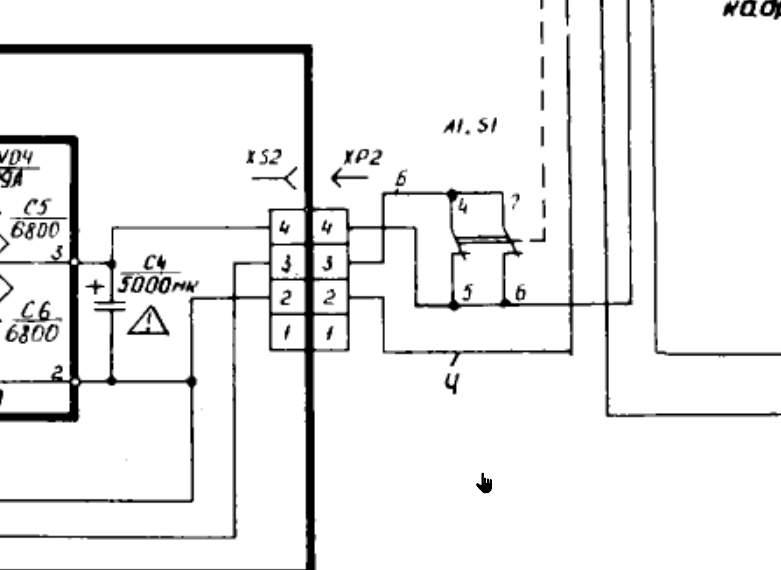

Est ce qu’il n’y a pas un système de commutation au niveau du connecteur secteur/batterie ? Quand on enfonce le cordon 12V d’origine dans son logement on actionne le contact.
Non, il n’y en a pas car il s’agit dune prise propriétaire malheureusement, voila la photo du connecteur :

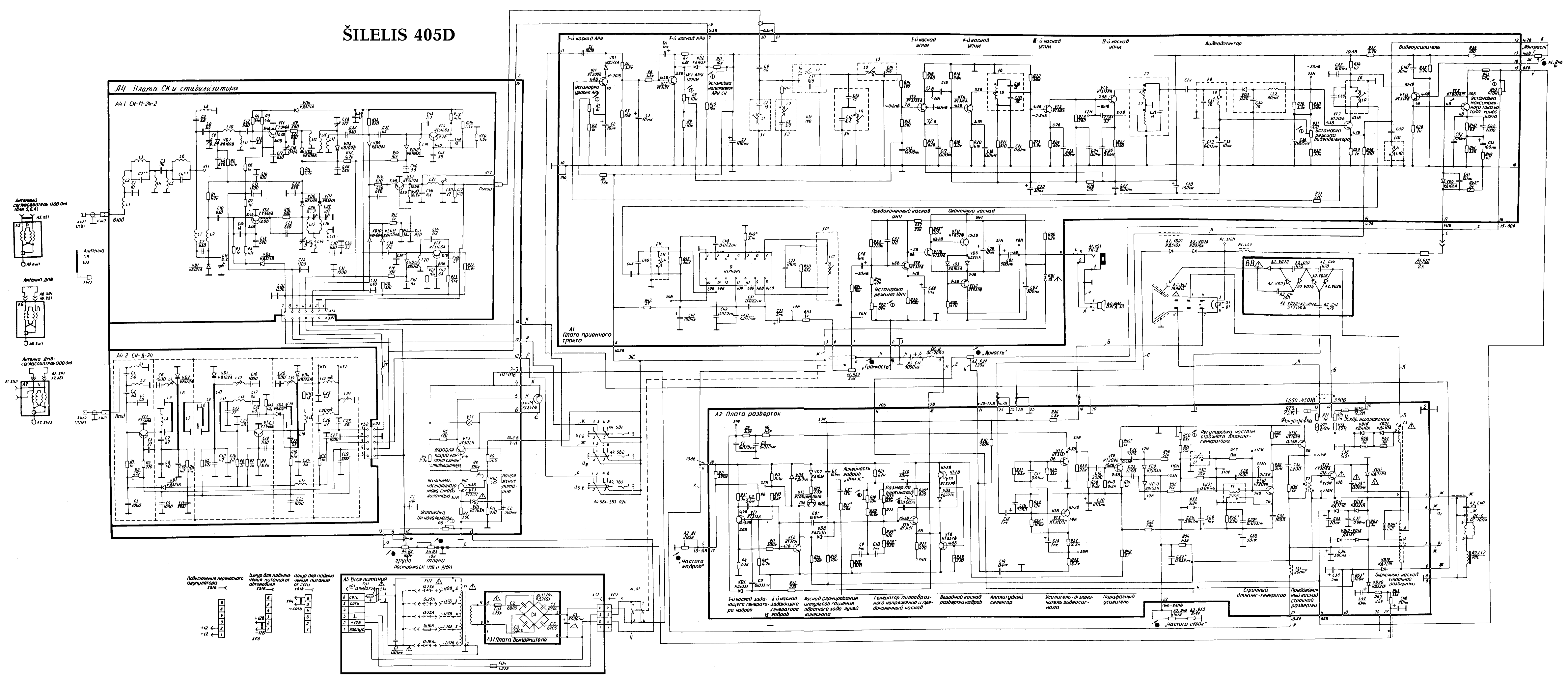

Il y a pourtant clairement une commutation :
Je ne pense pas que ce soit un relai, mais plutôt un double inter commandé par le bouton de volume.

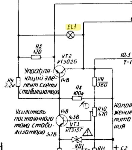

Par contre, je dois être miro : je ne vois pas la lampe sur le schéma :thinking:

sur votre photo du connecteur d’alimentation, peut être un levier mobile haut/bas (en rouge) actionné selon le type de connecteur (secteur ou 12VDC)
Pour éviter tout risque de branchement malheureux au secteur, vous pourriez raccorder votre alim 12VDC de Labo sur le condensateur de filtrage (en rouge) immédiatement en sortie du pont redresseur :

Il y a effectivement un potentiomètre qui permet d’allumer l’entrée 12 v et de régler le volume du HP. La lampe est nommée EL1, elle peut-être vue au millieu du schéma, a côté d’un transistor

Effectivement, le connecteur que vous me montrez ressemble étonnamment à celui qui devait être vendu avec le poste tv. Cela montre que je me suis peut-être trompé dans l’alimentation des pin ? Je vais néanmoins tester de me raccorder directement au + du condensateur de filtrage pour le +12v et la masse, es correct ?

L’option « Alim Labo 12V sur le condo en sortie de redresseur » est la moins risquée. Le + va au + du chimique, le moins à son autre extrémité. 5000 microFarads, il doit être assez gros.

Voilà la lampe que j’avais ciblée :
