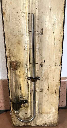

Bonjour a tous,
Je viens de tenter de remettre en fonction un baromètre a Mercure,
je sais je vais être critiqué le Mercure est toxique etc etc,
ce genre de commentaire est inutile et n apporte rien
Au départ la colonne de mercure était en pointillé, suite a mauvais transport, des bulles d air,
après tapotage de longue durée, j au réussi a extraire tout le mercure sans casser le long tube …
Ensuite tirage au vide avec une pompe de frigoriste, puis ré-introduction du mercure,
puis coupure pompe, et :
Le Mercure remonte dans la colonne, et se stabilise…
A voir dans les jours a venir si il fonctionne bien !!!
Je précise que les manips ont été faites dehors, et j avais un masque,
donc le peu de vapeurs…
A T° ambiante les vapeurs de mercure sont une legende du net
preuve on l’utilisait dans les trompes a mercure ( pompes a vide) dont le vide limite est la tension de vapeur du mercure
de l’ordre 9,87 × 10−9 atm soit pas grand chose
le seul risque ce sont les gouttelettes de Hg sur les mains que l’on risque d’ingerer
le mercure metal n’est pas tres toxique , c’est quand il est passé par le cycle vegetal qu’il devient tres toxique sous forme de sels
c’est quand il est jete dans les nature que les vegetaux le metabolise et qu’il devient tres toxique pour ceux qui mangent les vegetaux ou les animaux qui se nourrissent de ces vegetaux

J’aurai une question , comment avez-vous fait pour remettre le mercure en conservant le vide dans le tube sous la colonne de mercure?
J’ai un problème du même genre à résoudre
Bonjour à Tous,
Je me pose la même question ?
Cordialement.
B. THOMAS
en toute logique il faut degazer le Hg avant de l’introduire dans le tube
il faut un reservoir auxiliaire que l’on peut mettre sous vide en meme temps que le tube
si le reservoir est assez haut le Hg doit s’ecouler par gravite sous vide
on fait le vide
on ouvre la vanne , le mercure s’ecoule
quand le reservoir su barometre est plein on casse legerment le vide pour faire monter le Hg dans le tube du baro sans vider le reservoir
on re rempli le reservoir et on recommence
Il est possible de remplir le tube sans pompe à vide. Il faut introduire le mercure par petites quantités avec le tube vertical, puis l’incliner progressivement un tout petit peu au dela de l’horizontale pour que le mercure aille jusqu’à l’extrémité du tube et que les bulles remontent.
Attention, si on incline trop vite, le mercure va péter le haut du tube. Il faut aussi prévoir une assiette pour récupérer le mercure en surplus qui pourrait déborder; l’idéal est qu’après le remplissage initial, me mercure arrive au milieu du coude du tube.
Je ne prétends pas à la rigueur de la méthode de radiolo, mais ça marche, je l’ai fait, dabord avec des tubes de ma propre fabrication, une autre fois avec un baro du commerce.

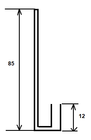

Ce sont des tubes de verre au borosilicate prévu pour faire de la verrerie
Il y en a de plusieurs diamètres
C’est Mr Paillard qui me les a donnés , c’est ce qu’il utilisait pour la fabrication de ses triodes
Par contre je ne sais pas comment on « lave » le mercure
J’ai entendu parler d’acide sulfurique mais je n’en suis pas sur
Si quelqu’un peut me donner les diamètres et les longueurs je pourrai déjà commencer par fabriquer le tube coudé
Ce sera un projet qui me changera de l’électronique ou rien ne me réussi en ce moment
releve sur mon barometre
