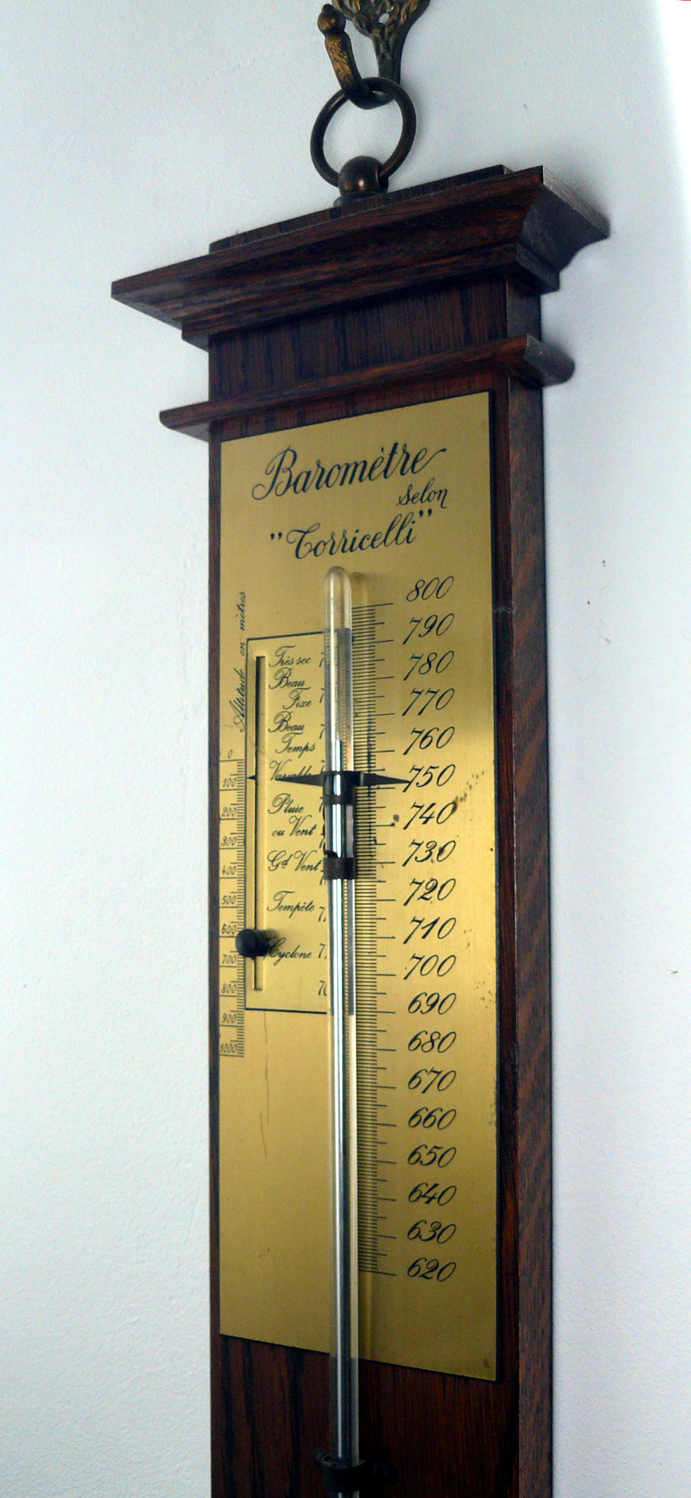

Il n’est pas gradué en mB mais en centimètres de mercure, soit en lecture directe, soit corrigé de l’altitude (à gauche).

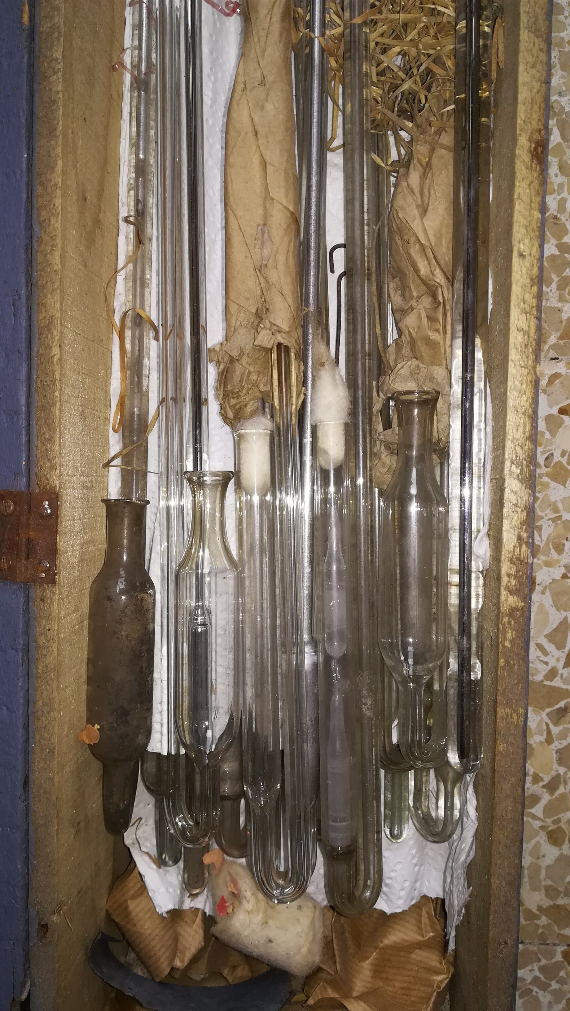

en parlant de baromètres, J’ai trouvé un lot d’une trentaine de tubes dans un
vide-greniers il y a 2 semaines…
Il y a 2 modèles, pour barometre classique et pour système à roue.

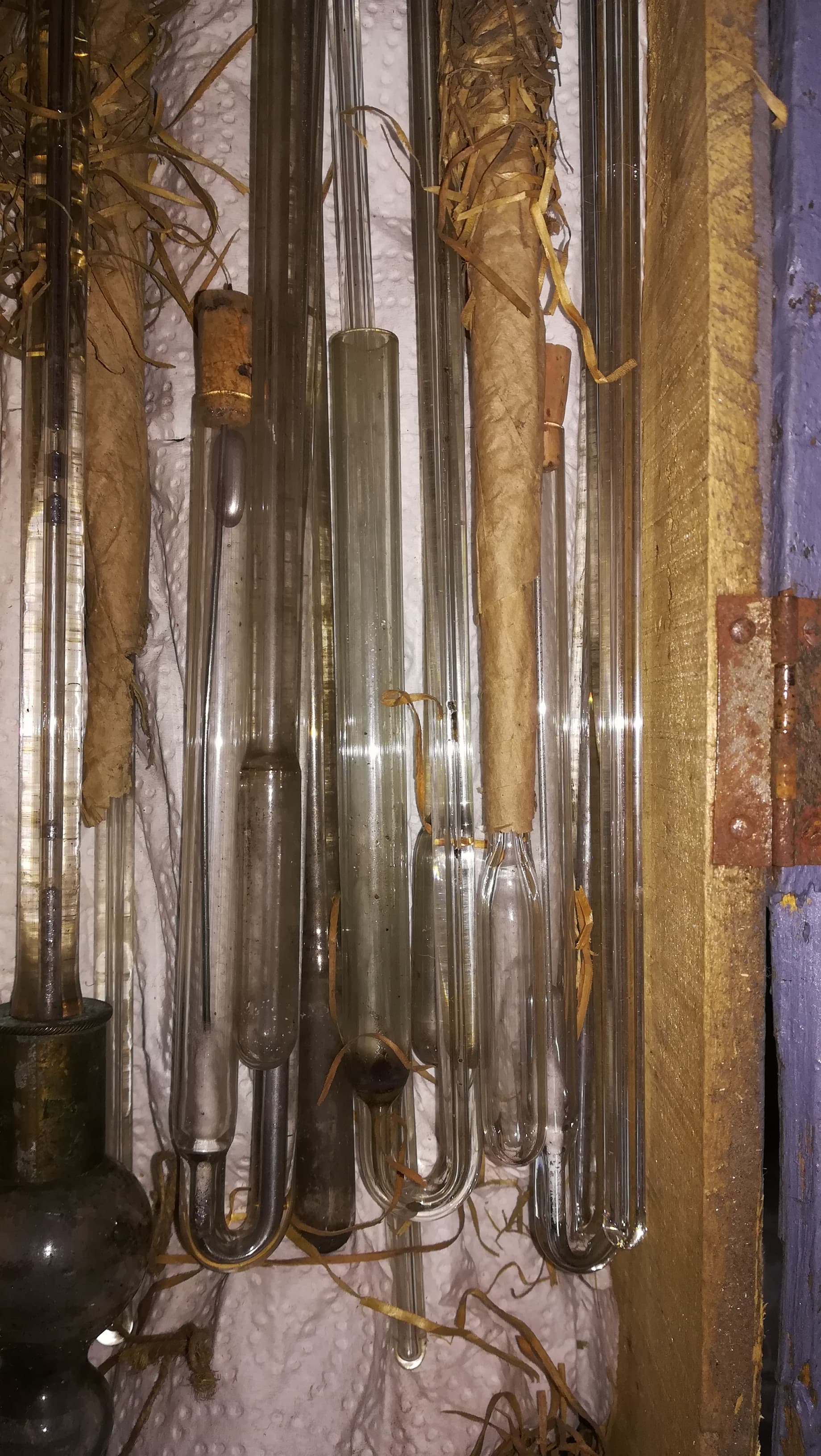

Des photos de tubes, 2 modèles. J’ai mis que les extrémités.
Ceux qui ont un rétreint peuvent recevoir un bouchon.
les autres sont conçus pour recevoir un flotteur.

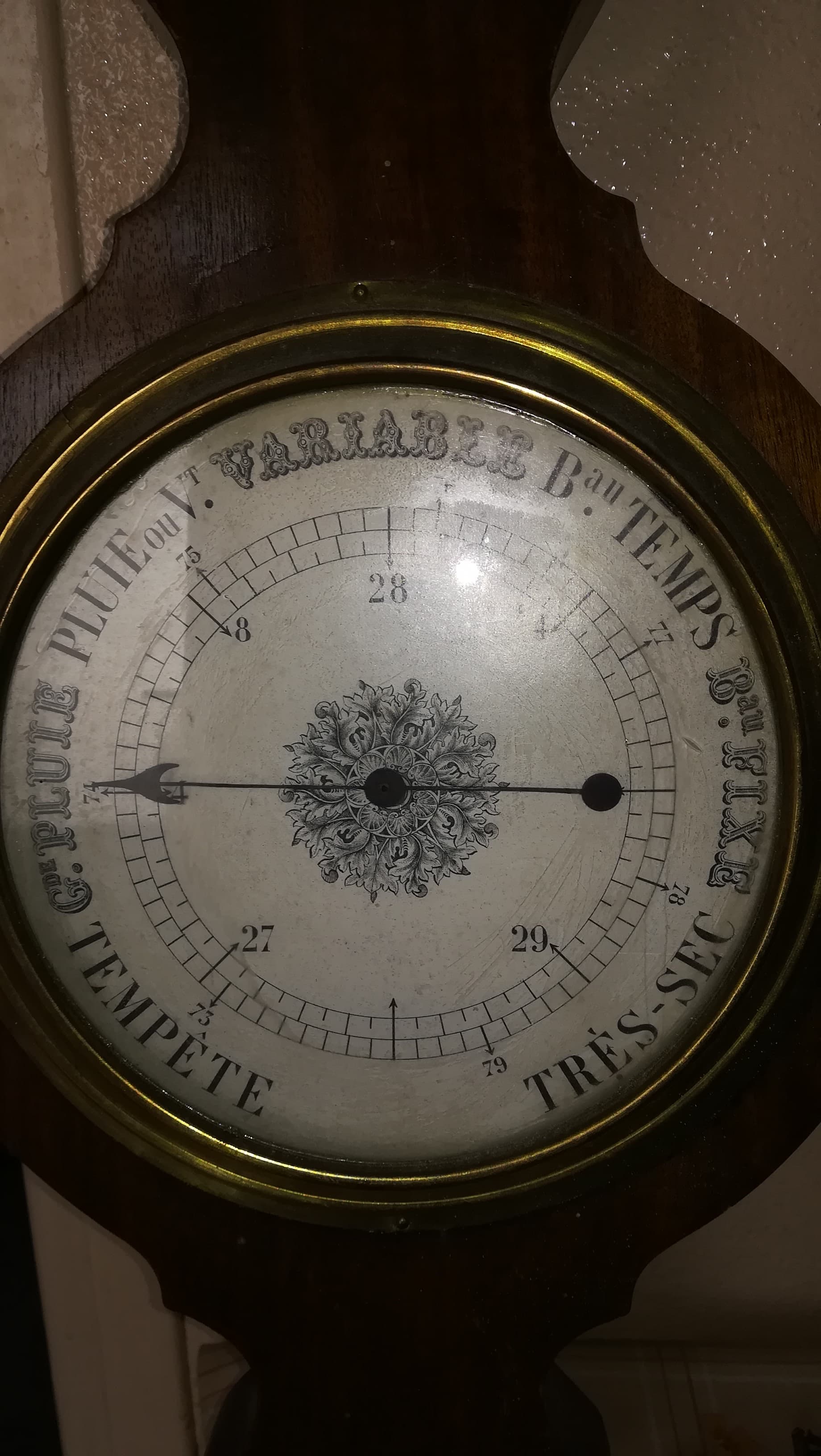

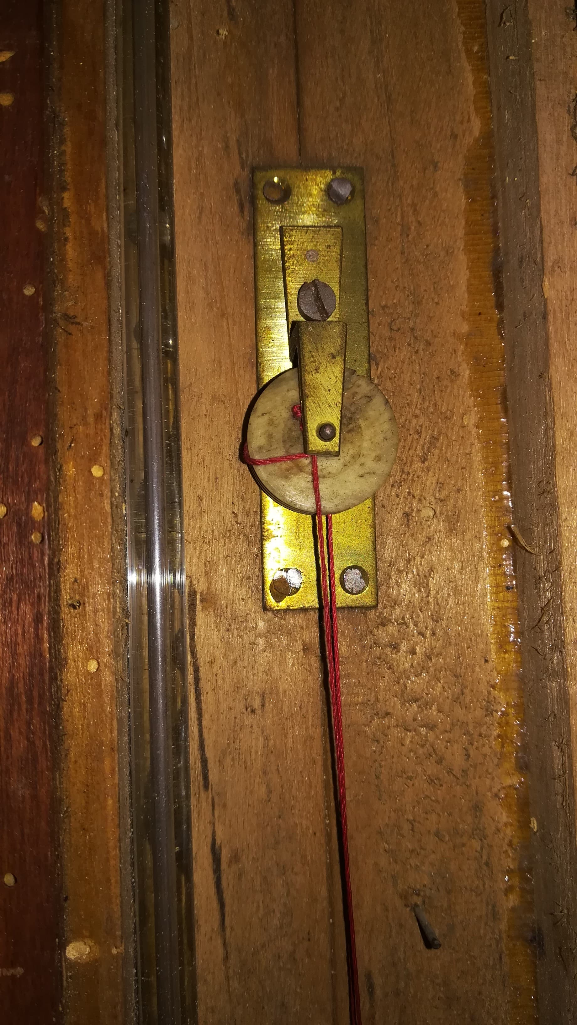

Un modèle à roue, ou à cadran, comme on veut.

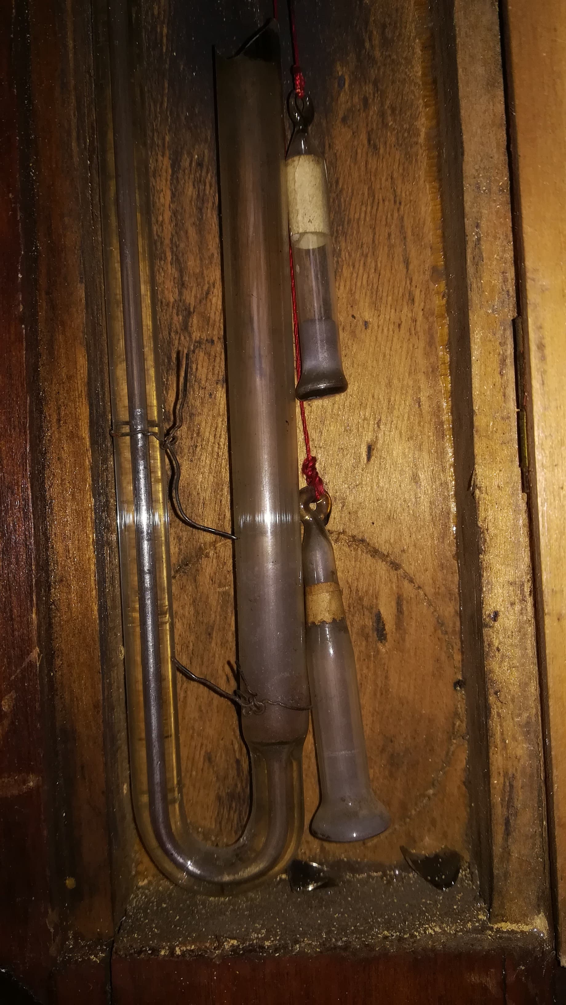

Il y a un flotteur qui flotte (normal…) à la surface du mercure, et un contrepoids.
le tout relié à une poulie qui est solidaire de l’aiguille.
Le système est un peu en vrac mais complet.
Il y a un tube qui contient le contrepoids. Il est pété ici mais c’est juste un tube classique, fermé en bas ou non. Peut être pour faciliter le glissement ?
