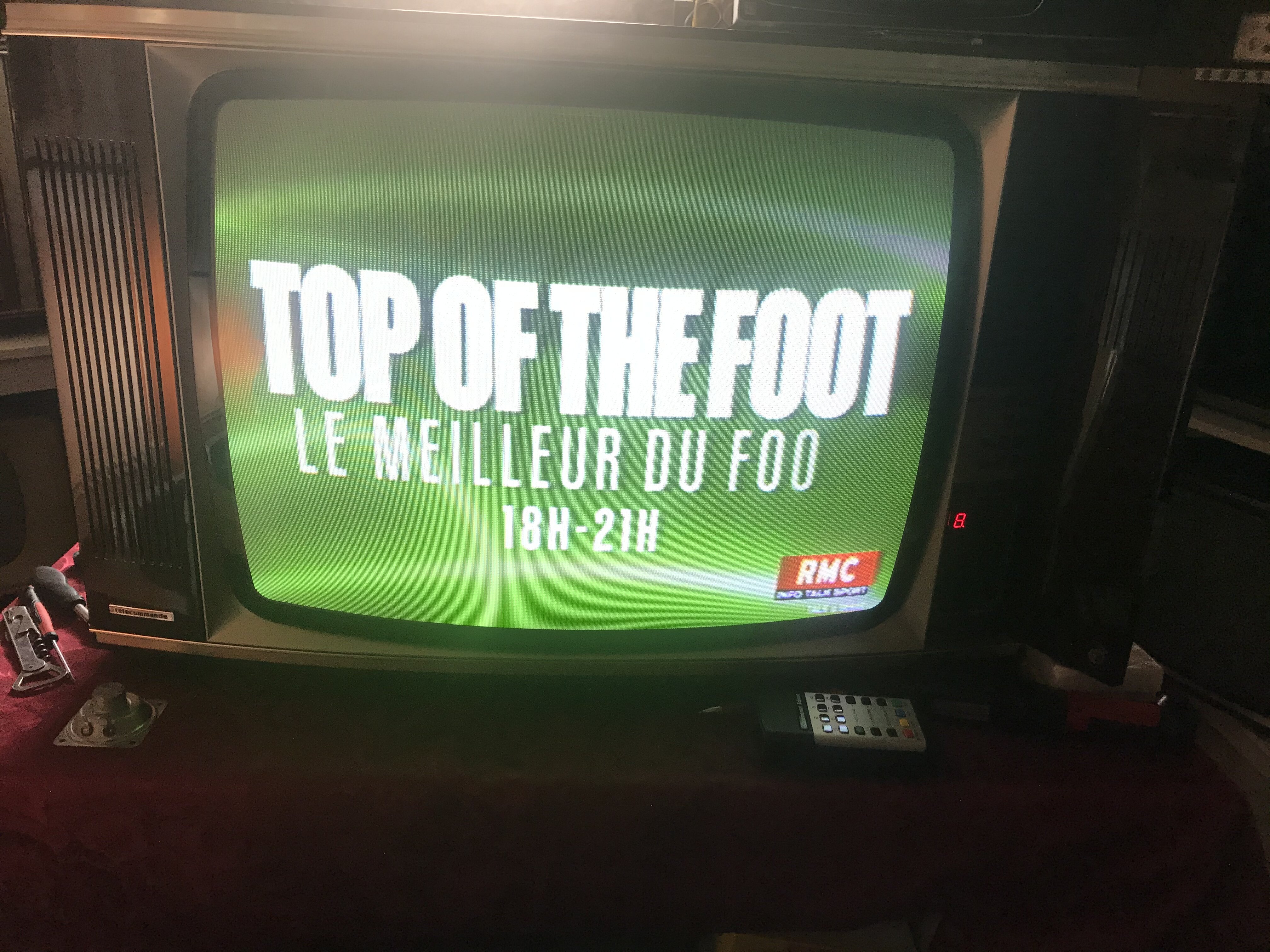

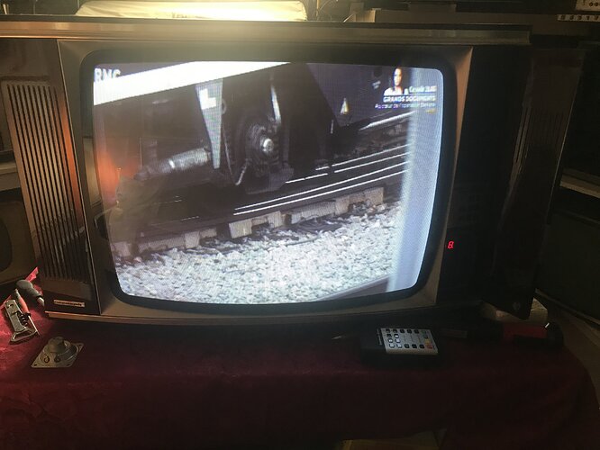

Le tv fonctionne bien à présent,j’ai juste légèrement retouché le canon du vert ,
les blanc étaient légèrement vert

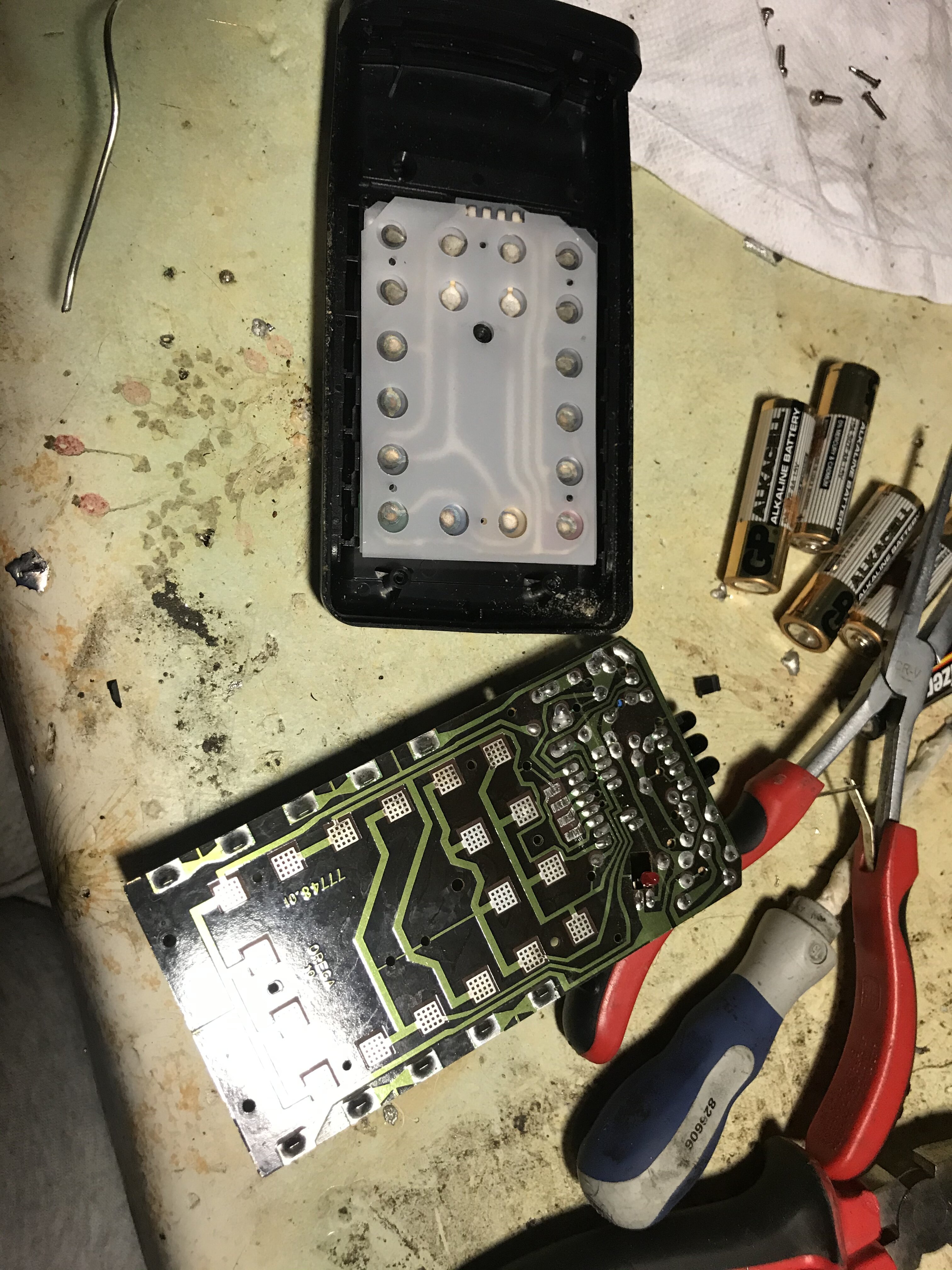

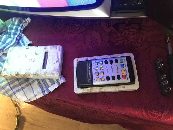

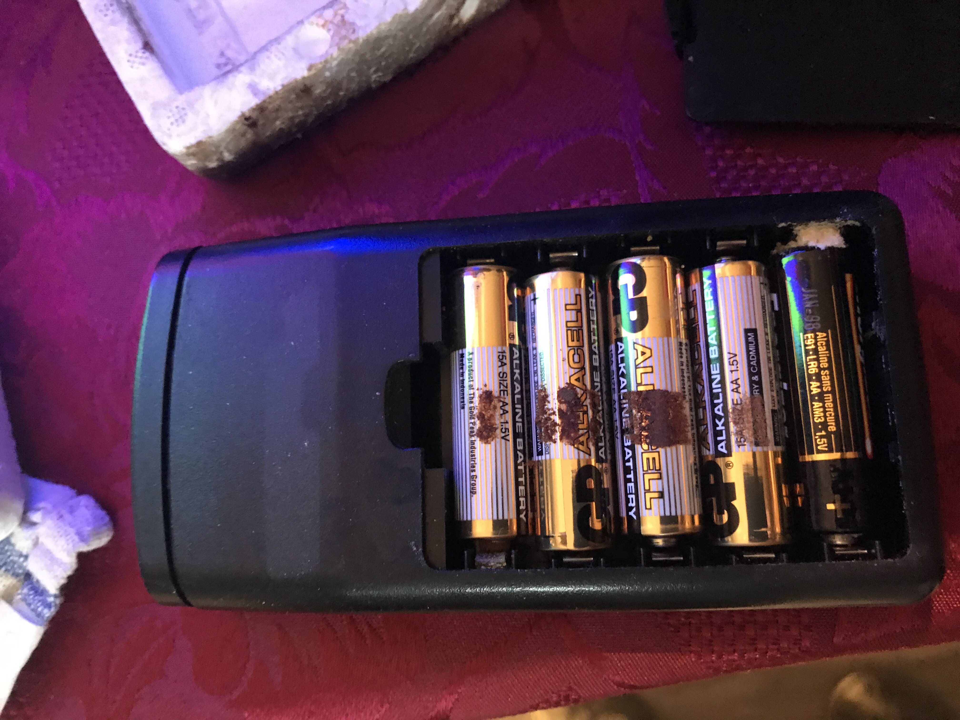

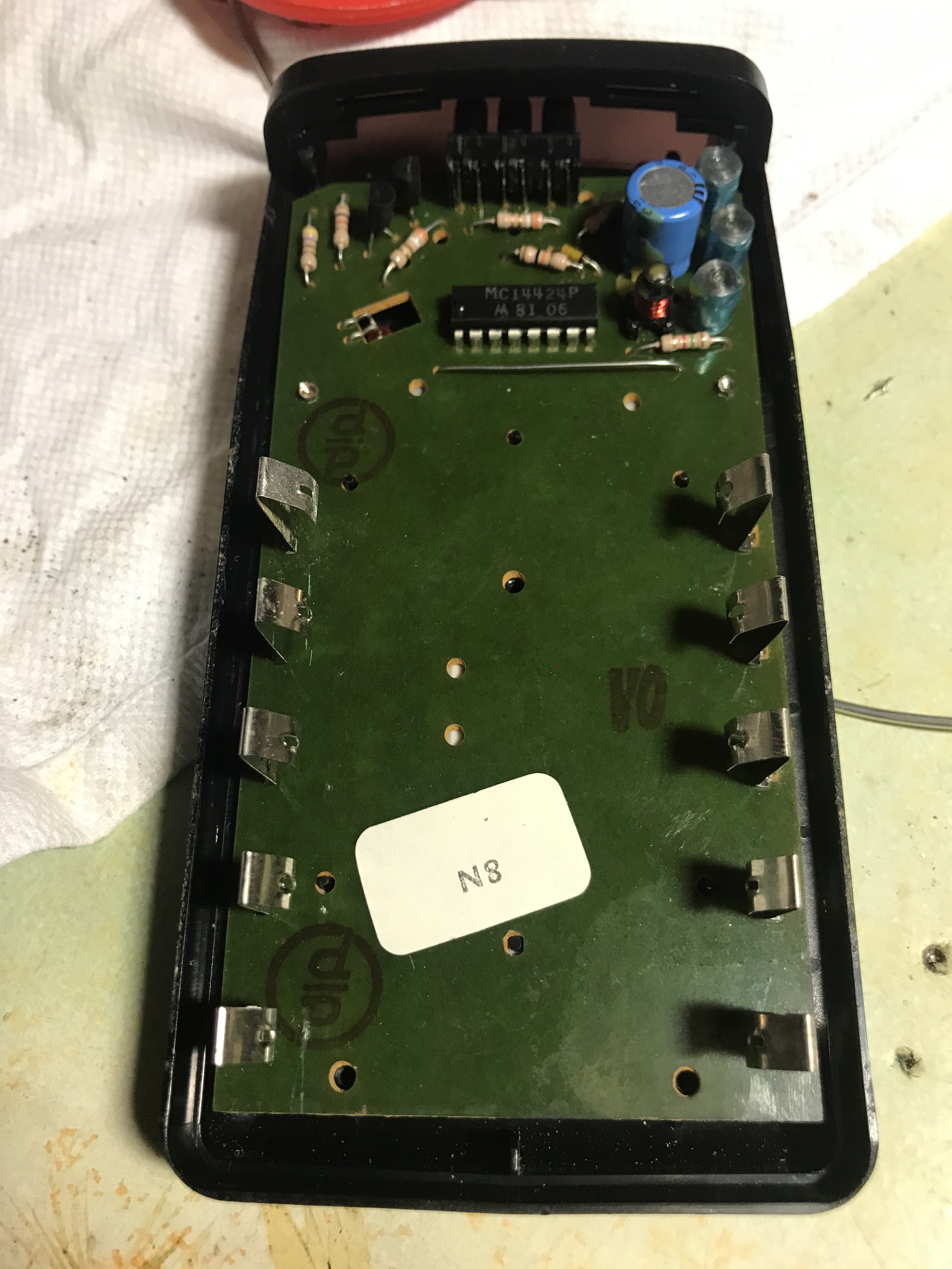

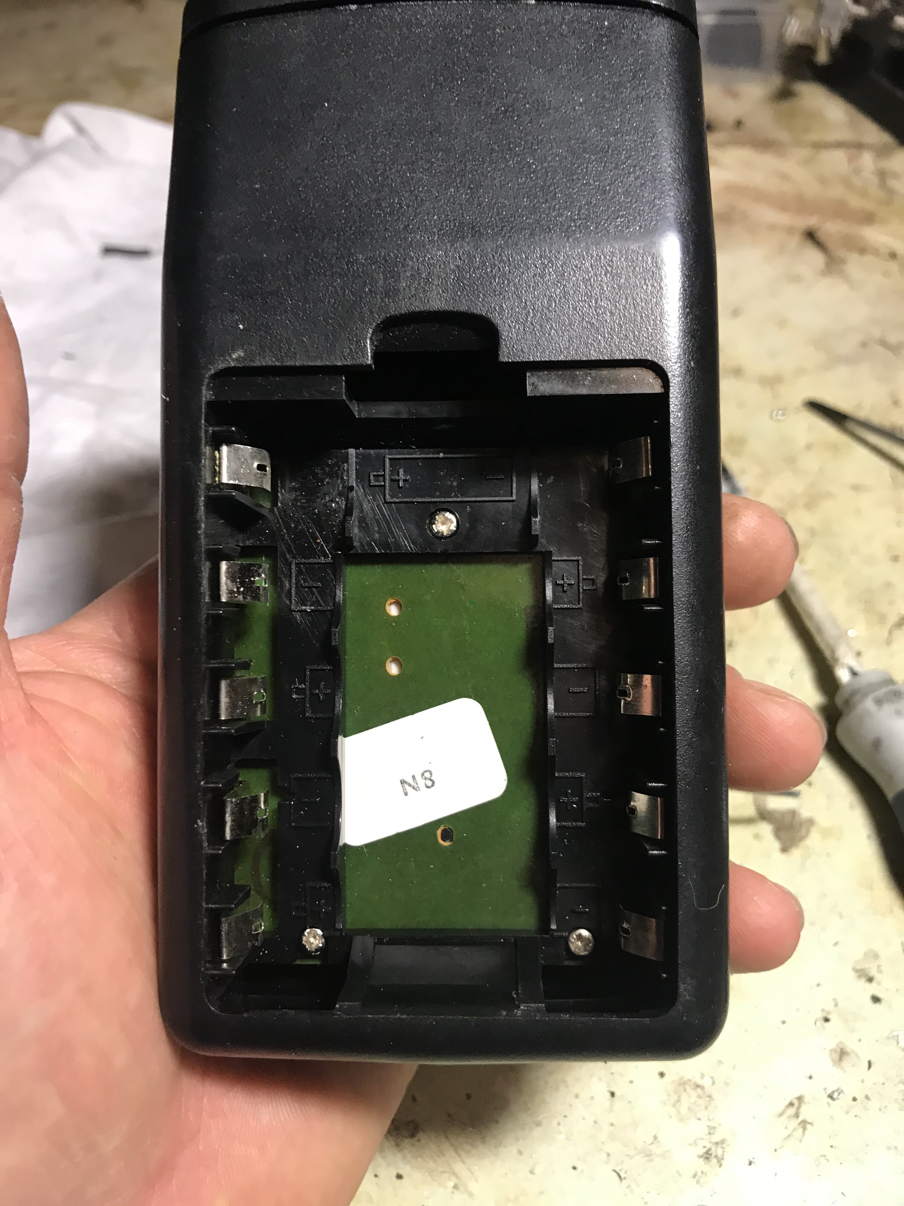

Je me suis attaqué à la télécommande en fin d’après-midi elle en avait besoins
Yen a des piles la dedans :sweat_smile:
La télécommande fonctionne à merveille juste la touche hc qui n’agit pas c’est l osd il me semble ?

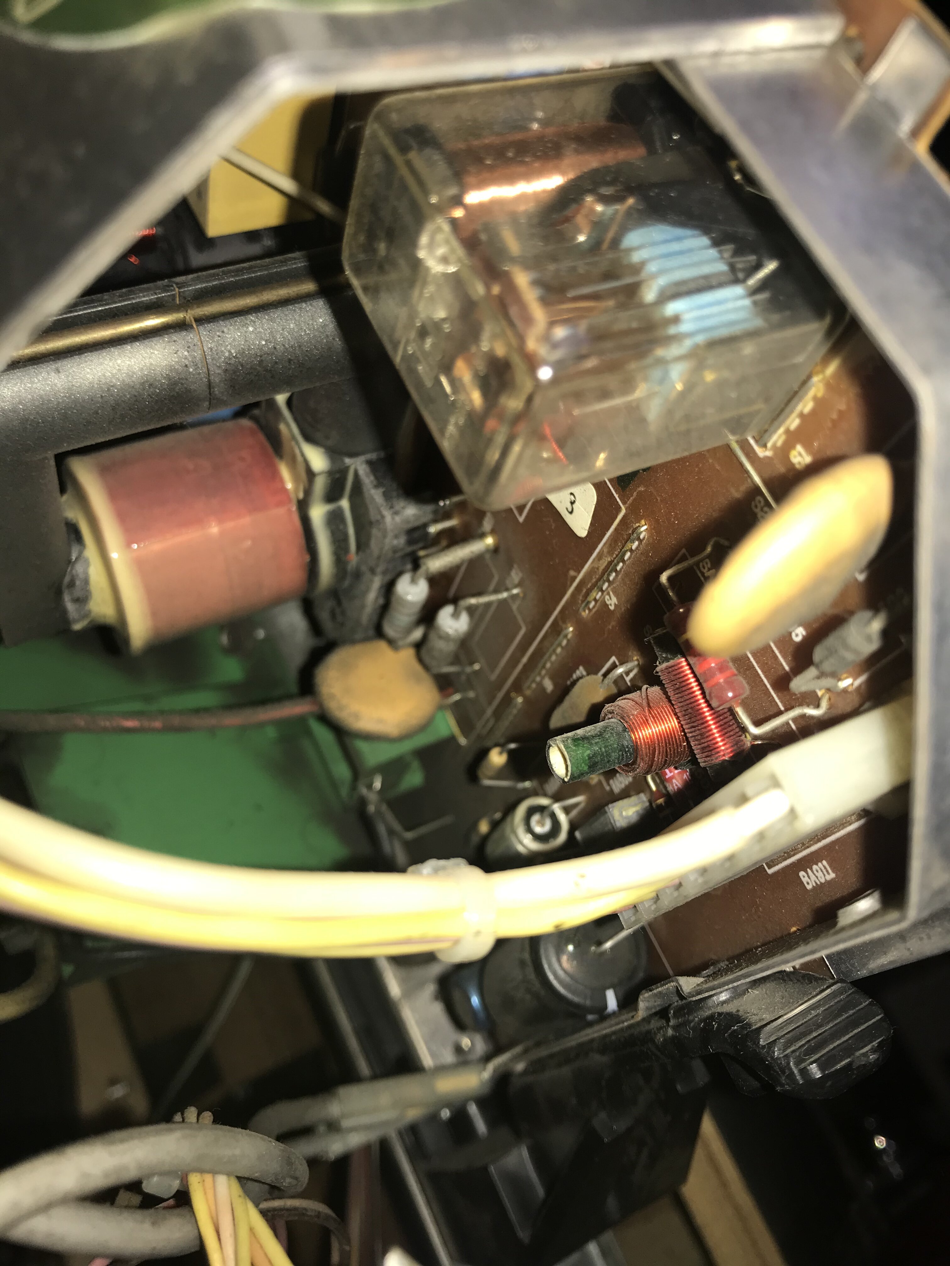

merci pour l’information🙂, si sa peut aider pour le dater il a relais de commutation 819/625l sur la base de temps

Pour le relais 819/625, il était commandé par la position des commutateurs dans le tiroir de présélection par une tension de 12 V en 819 lignes fournie par l’alimentation.

Merci pour ses informations​:slightly_smiling_face:, du coup se d12 date d’avant l’obligation de la peritel en 1981 , j’ai regardé sous le téléviseur, il n’y a pas de tiroir à pile, le doute de l’horloge est levé :grin:
Le d12 fini près à reprendre du service :slightly_smiling_face:
