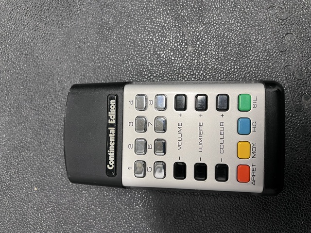

Est-ce que la touche MOY de cette télécommande pourrait commander cette bascule vers la source peritel ?
Normal, il n’y en a pas et les réglages des présélections sont accessibles directement.
S’il y a la possibilité de mettre une des présélections (la 8 par exemple) en mode péritel au moyen du commutateur jaune à côté du bouton de réglage de canal, l’appui sur le N° de cette touche passera en péritel.
Ce n’est certainement pas la touche « MOY » ou une autre touche de couleur qui le fera.
Sinon la seule solution pour passer en mode péritel est d’appliquer une tension de 12V sur la borne 8 de la péritel, c’est ce que font les appareils « prévus pour ».
D’après mes essais, la télécommande ne fonctionne pas. Je vais devoir m’en passer pour le moment. Le Canal 6 ou 8 ne donne rien.
la touche "MOY " est le retour à des valeurs médianes (moyennes ) du volume, de la couleur et de la luminosité (lumière).

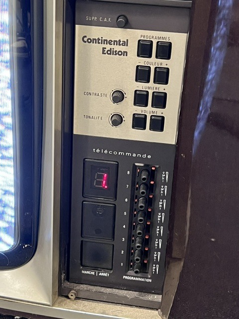

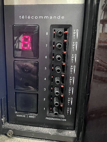

quel est le rôle de la touche ou du cache carré entre le bouton " marche/arrêt " et l’afficheur de n° de chaîne ?
Ce n’est pas un bouton mais le capteur de la télécommande.

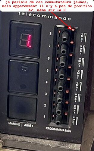

As-tu essayé toutes les positions du commutateur jaune des touches pour voir si une ne donne pas un écran noir ?
N’y aurait-t-il pas un commutateur à l’arrière ?

  • Désolé mais je ne comprend pas de quel commutateur jaune on parle ? La seule touche jaune que je vois est celle de la télécommande qui ne fonctionne pas.

Pour les commutateurs, voir l’image mais il n’y a pas de position AV

PS: à quoi sert le bouton juste sous l’afficheur ?

Le bouton sous l’afficheur est l’emplacement du récepteur de la télécommande :slightly_smiling_face:

Alors je n’avais pas encore compris qu’il y avait des commutateurs de part et d’autre de chaque potentiomètre, pour chaque chaine. J’ai positionné la télé sur la chaine 8 et descendu d’un cran ou deux le commutateur de droite et là,
miracle, l’image est apparue :smiling_face_with_three_hearts:
L’image est en N&B mais elle reste correcte.C’est déjà génial ! Maintenant pour avoir la couleur, j’ai manoeuvré le potentiomètre à côté, la couleur, etc. sans que ça ne change quoi que ce soit. Est-ce que le commutateur à droite peut changer quelque chose ? Est-ce que je dois préparer un format de vidéo particulier (MOV, MP4…). Merci encore pour votre éclairage précieux :folded_hands:

En résumé, tu as touché le commutateur de bandes associé à la présélection numéro 8.
Tu t’es mis sur Bande VHF 3 p (paire) ou i (impaire). Ce reglage particulier sur cette présélection 8 a enclenché le mode AV (audiovisuel) « forcé » Que tu cherchais désespérément… Comme quoi ce poste de TV etait très bien conçu même au tout début de cette prise péri-télévision.
