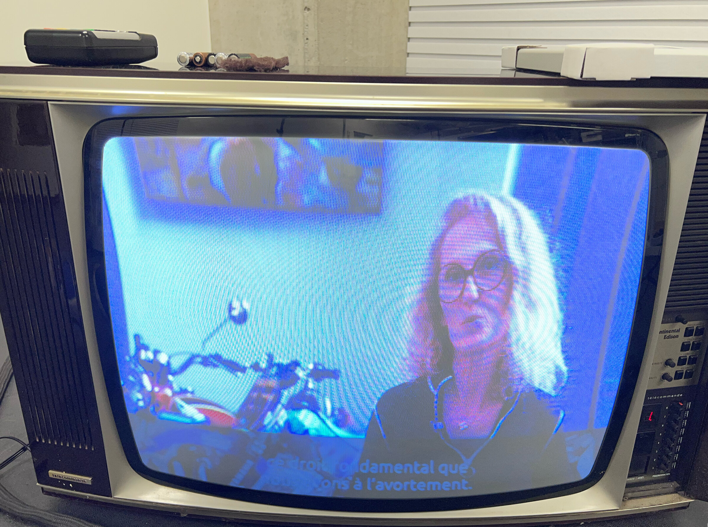

J’utilise un HD Media Player parce que je voulais y connecter une clé USB pour laisser tourner les vidéos (c’est pour un projet d’expo). La sortie du Player est en AV >cable RCA >adapteur peritel >entrée TV péritel.

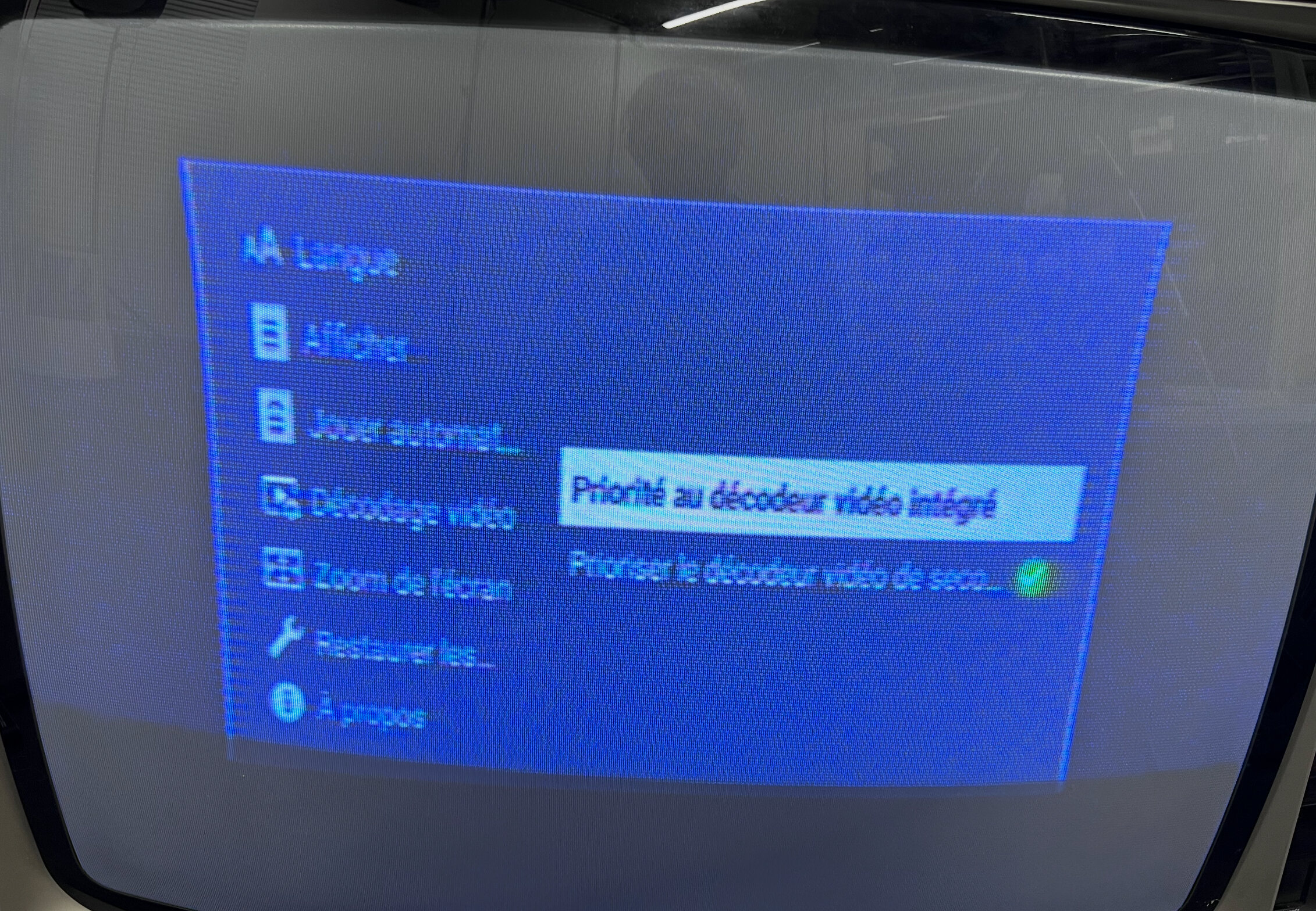

Il n’a rien dans les réglages du Media Player qui permettent de passer en RGB.
Bien entendu, je cherche la solution la plus fiable, et celle qui donne la meilleure qualité d’image… Même si avoir du N&B est déjà formidable !
Parce qu’il ne peut pas sortir en RGB, uniquement de la vidéo composite (PAL).
Pour sortie en RGB, il faudrait au moins 3 prises RCA de plus.
Avec un adaptateur TNT (ou un lecteur de DVD pas trop ancien), tu pourrais sortie en RGB et aussi litre des vidéos sur une clé USB.
Grâce à vos bons conseils, j’ai acheté un décodeur Pal/Secam RS80 VT30 que j’ai branché entre le HD Media Player et la TV et là… Miracle ! La couleur est revenue :heart_eyes:

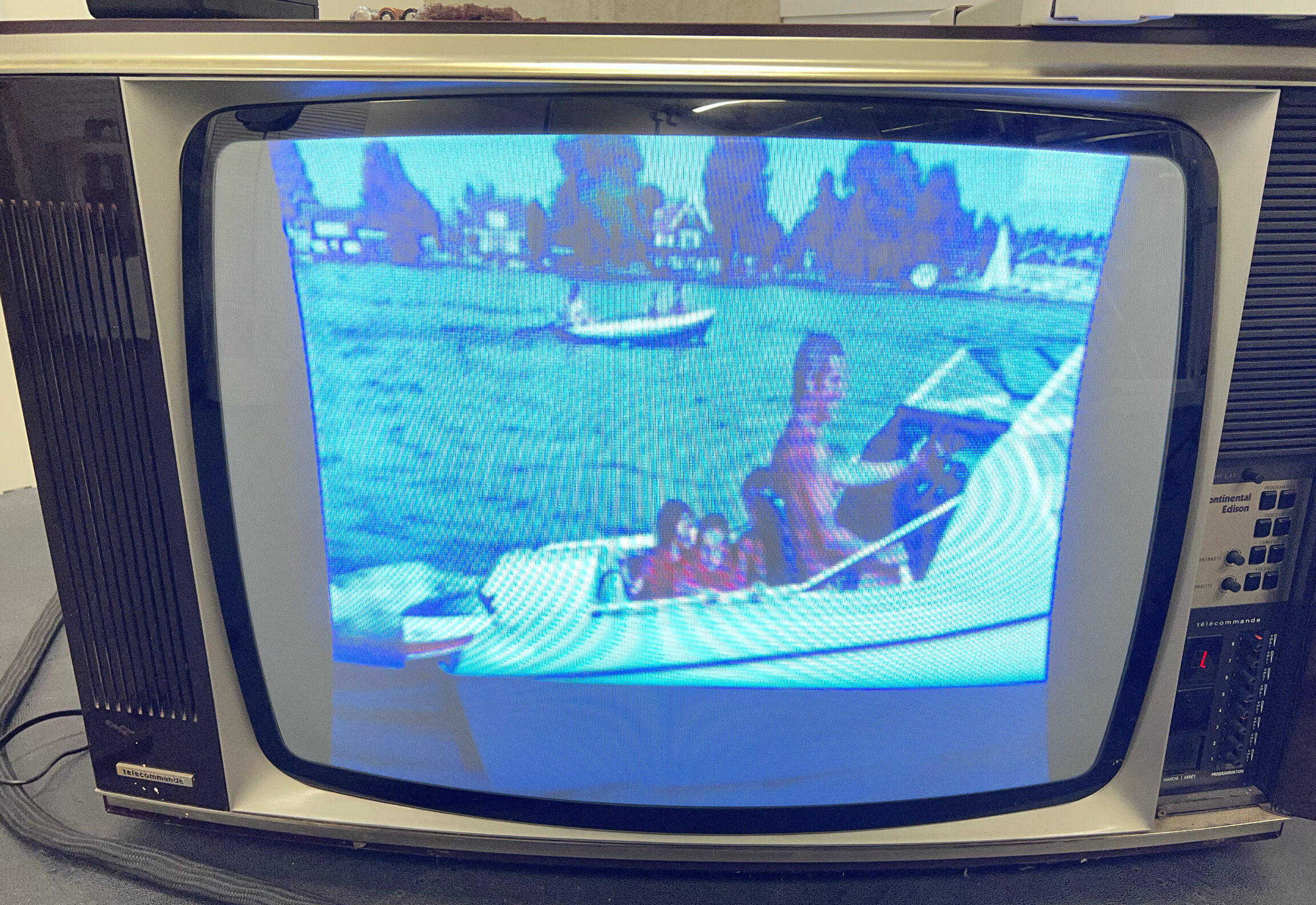

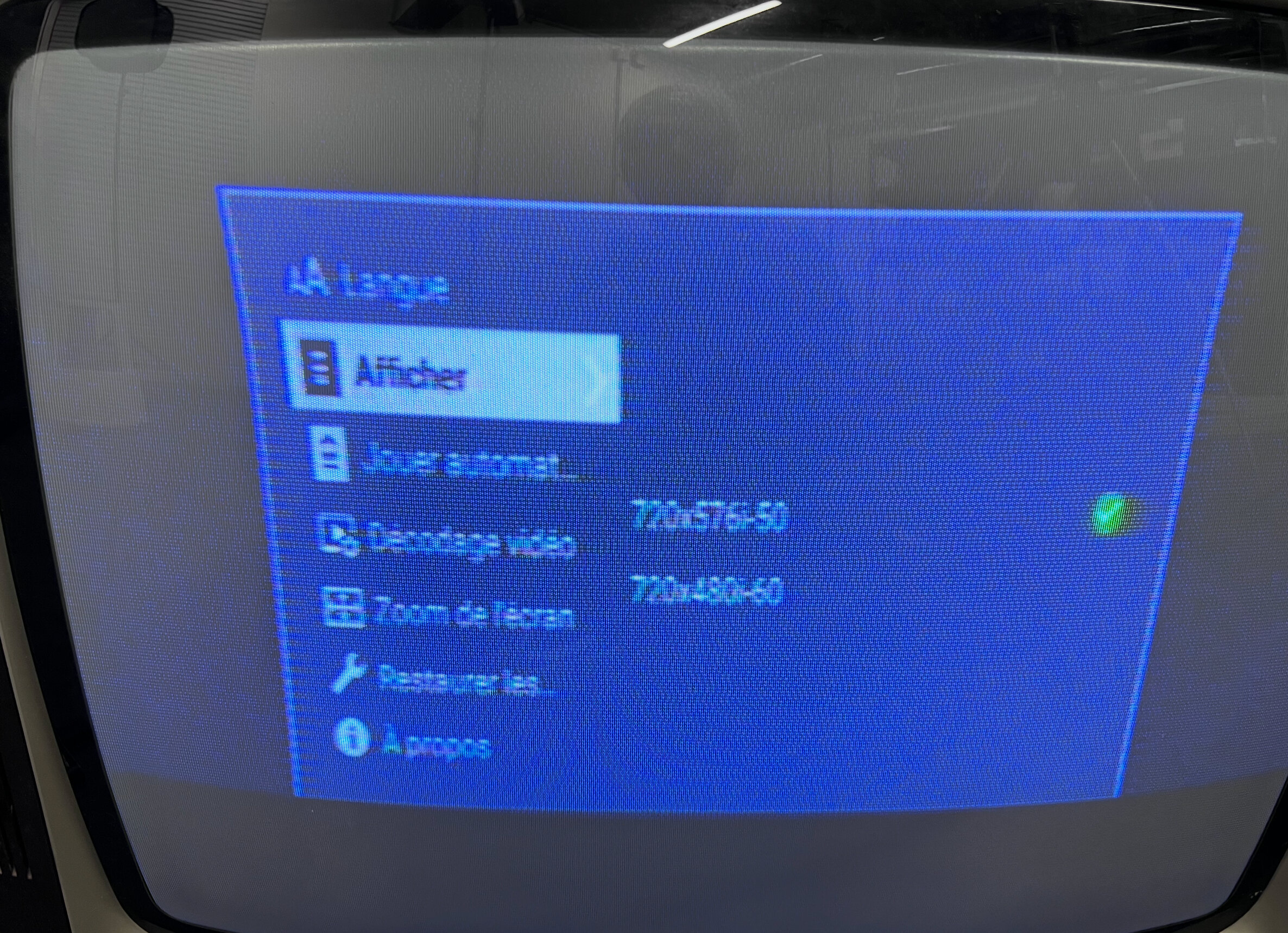

Mais ce n’est pas encore parfait… Lorsque je diffuse un film en 16/9e, il est déformée mais elle occupe tout l’écran, mais quand je diffuse un film original en 4/3 (mais en dimensions 1920x1080) c’est largement pire. Les bords de l’image sont concaves (à droite et gauche). Rien dans les réglages du Media player ne permet de corriger ce problème. L’affichage ne fonctionne qu’en 720x576i-50 (le 720x480i-60 donne une image brouillée), le Zoom ne donne rien, la priorité au décodeur vidéo intégré ou pas… ne change rien non plus. Est-ce que je dois recadrer mon film 16/9e ou l’exporter dans un format particulier pour qu’il occupe tout l’écran sans que l’image ne soit déformée ? Merci pour vos lumières :wink:

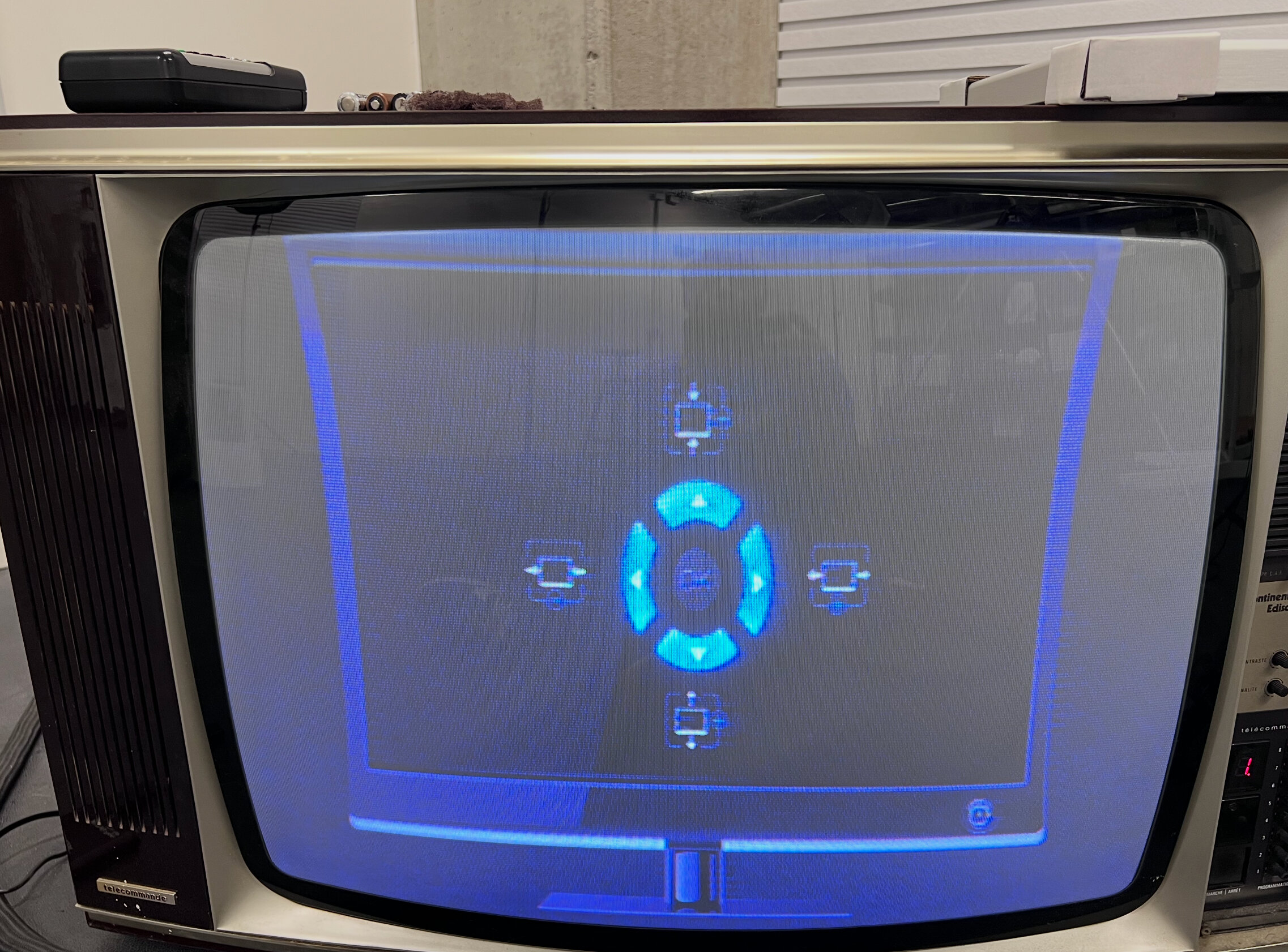

Bon alors… J’ai importé l’image dans un logiciel de montage (FCPX) dans un format 720x480 et bien que le film soit en 1920x1080, j’ai dû zoomer pour « remplir » la fenêtre (sic). Ca c’est un truc que je ne comprends pas : pourquoi je dois zoomer/recadrer alors que l’image est plus grande que la fenêtre :sweat_smile:
Mais ça marche :smiling_face_with_three_hearts: Maintenant toute l’image occupe l’écran de télé !
Le seul truc qui me chagrine, c’est que j’ai l’impression qu’en étant obligé de zoomer, je perde en qualité… Ca reste exploitable… On revient de loin :grinning_face:
Tu as quand même un problème de correction Est-Ouest sur ton Conti…
Il va falloir retoucher les réglages (aide-toi d’une mire fixe) et peut-être examiner l’étage dans le TV (transistors et/ou condensateurs chimiques ayant vieilli)…
Par contre ton tv est mal réglé, l’image est fortement bleue.
Un conseil, mets-toi en noir et blanc et règle bien les cut-offs et les gains pour avoir une image noir et blanc bien neutre sans dominante dans les noirs et avec une bonne balance des blancs.

  • Les photos postées sont celles avant que je ne recadre l’image avec un logiciel de montage, et donc l’image occupe tout l’écran maintenant.
  • Ces photos ne reflètent pas du tout la réalité (bizarre la camera de l’iPhone est fidèle pourtant). Ce n’est pas bleu, même si cela manque de pep’s.
  • J’aimerais bien améliorer cette image néanmoins mais « se mettre en N&B, régler les cut-offs et gains… » Je n’ai absolument aucune idée de comme le faire et je ne suis pas chaud pour ouvrir le capot n’étant pas un technicien TV, même si je me considère comme bricoleur.
