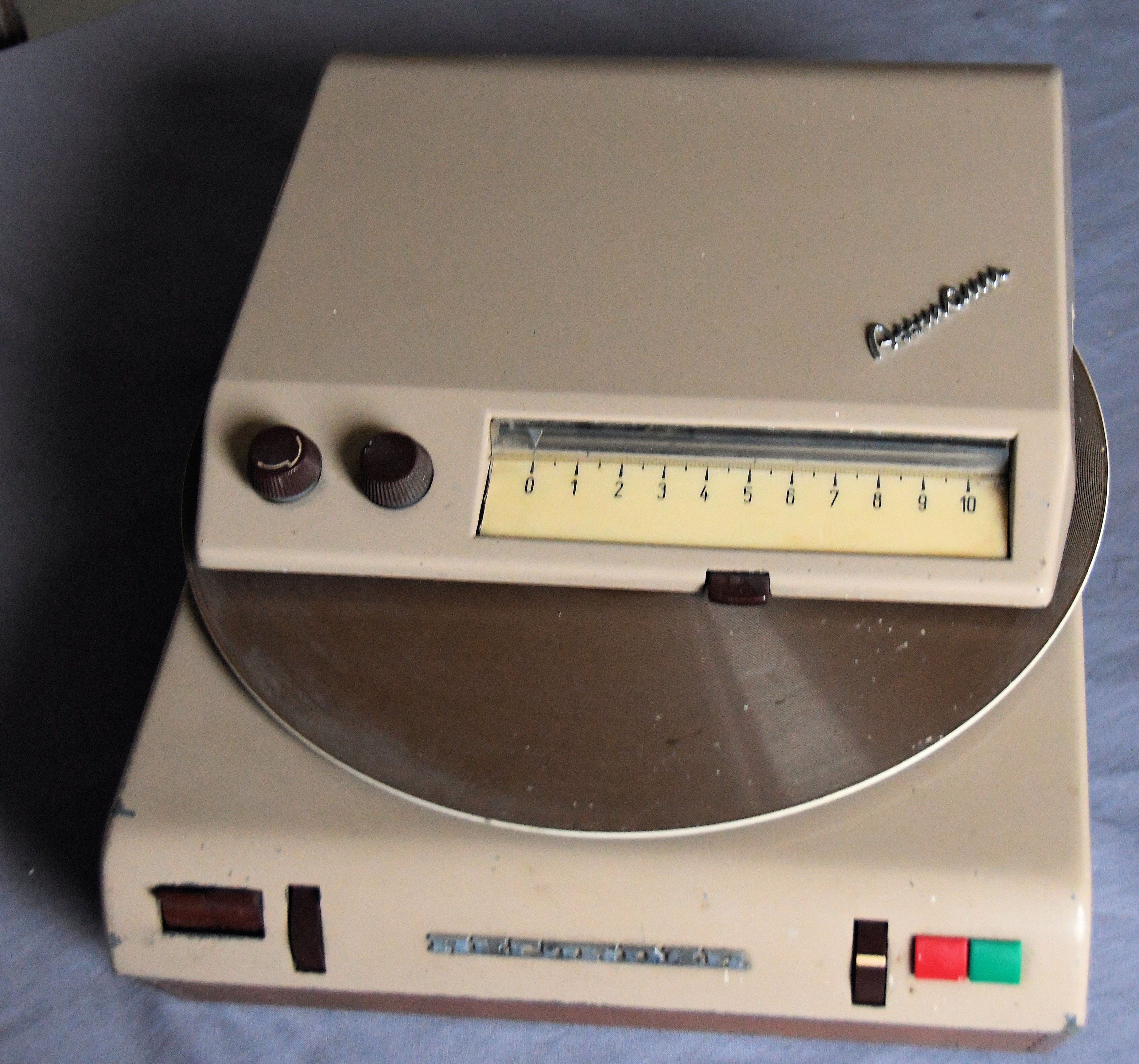

Remise en route d'un enregistreur de disques magnétiques
Je voudrais remettre en route le dicatphone à disques magnétiques que je vous ai présenté récemment.
J’ai hâte de pouvoir faire des essais et des démos !

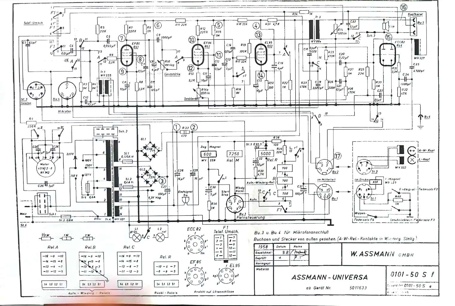

Le schéma est proche du modèle Universal, dont j’ai toute la doc.

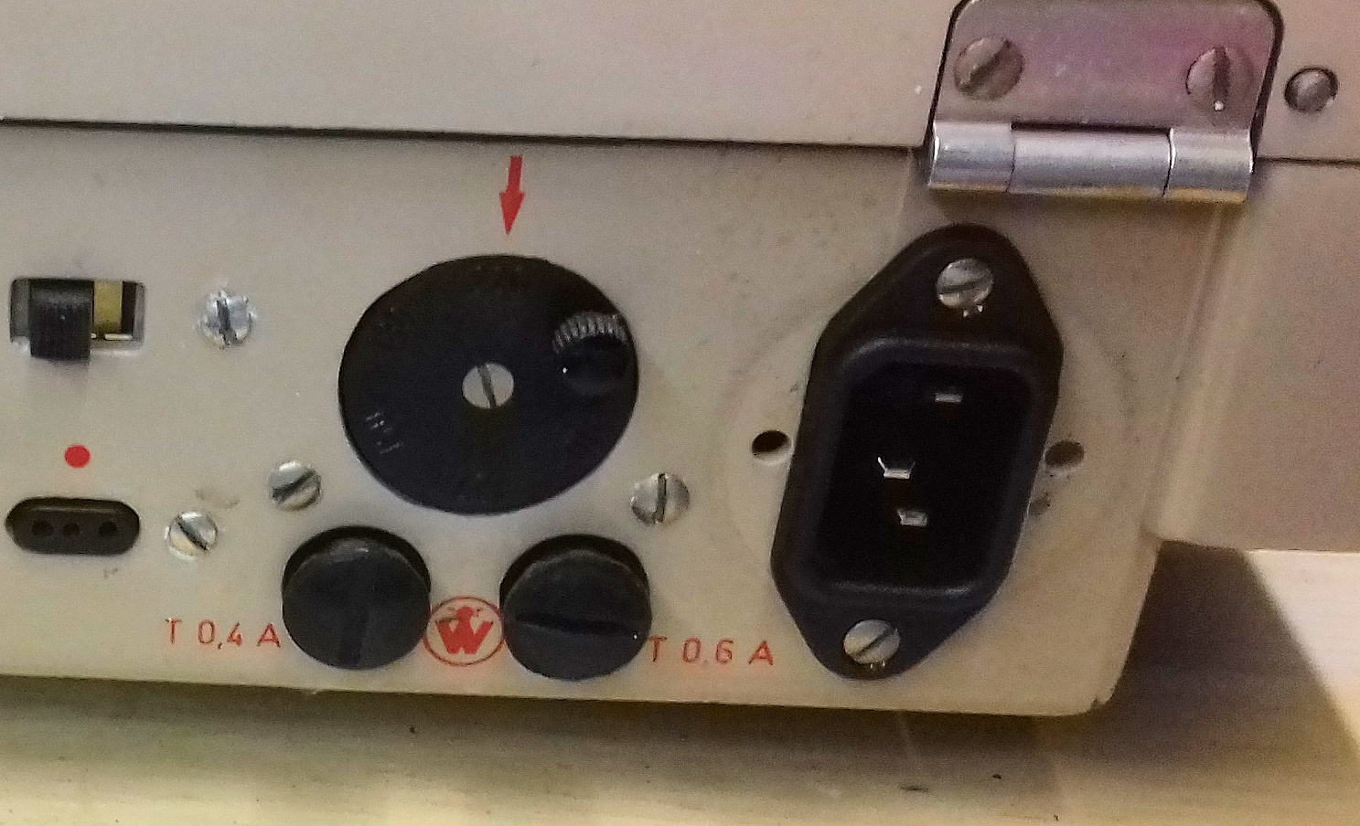

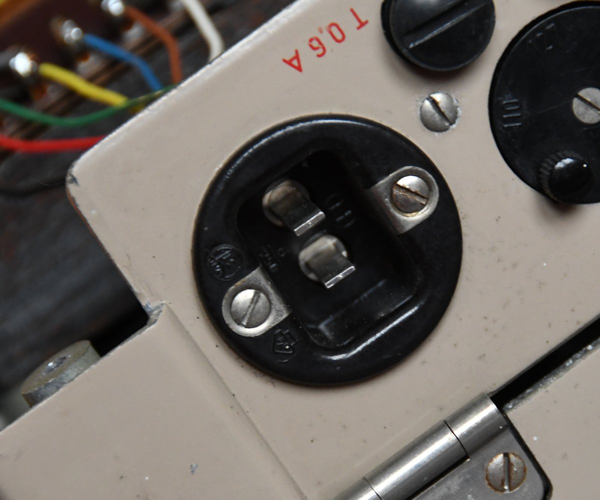

Juste à changer l’embase de la fiche secteur.

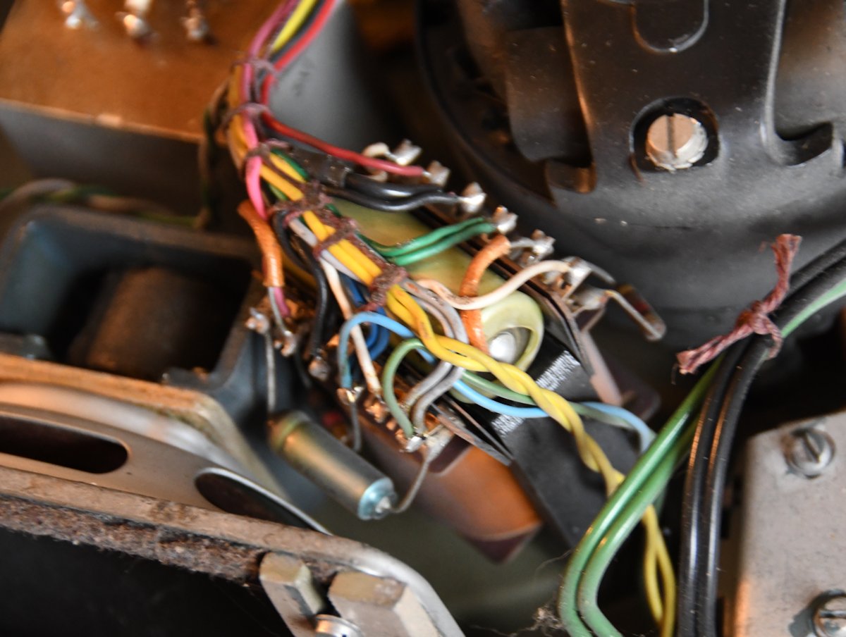

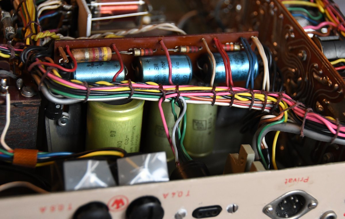

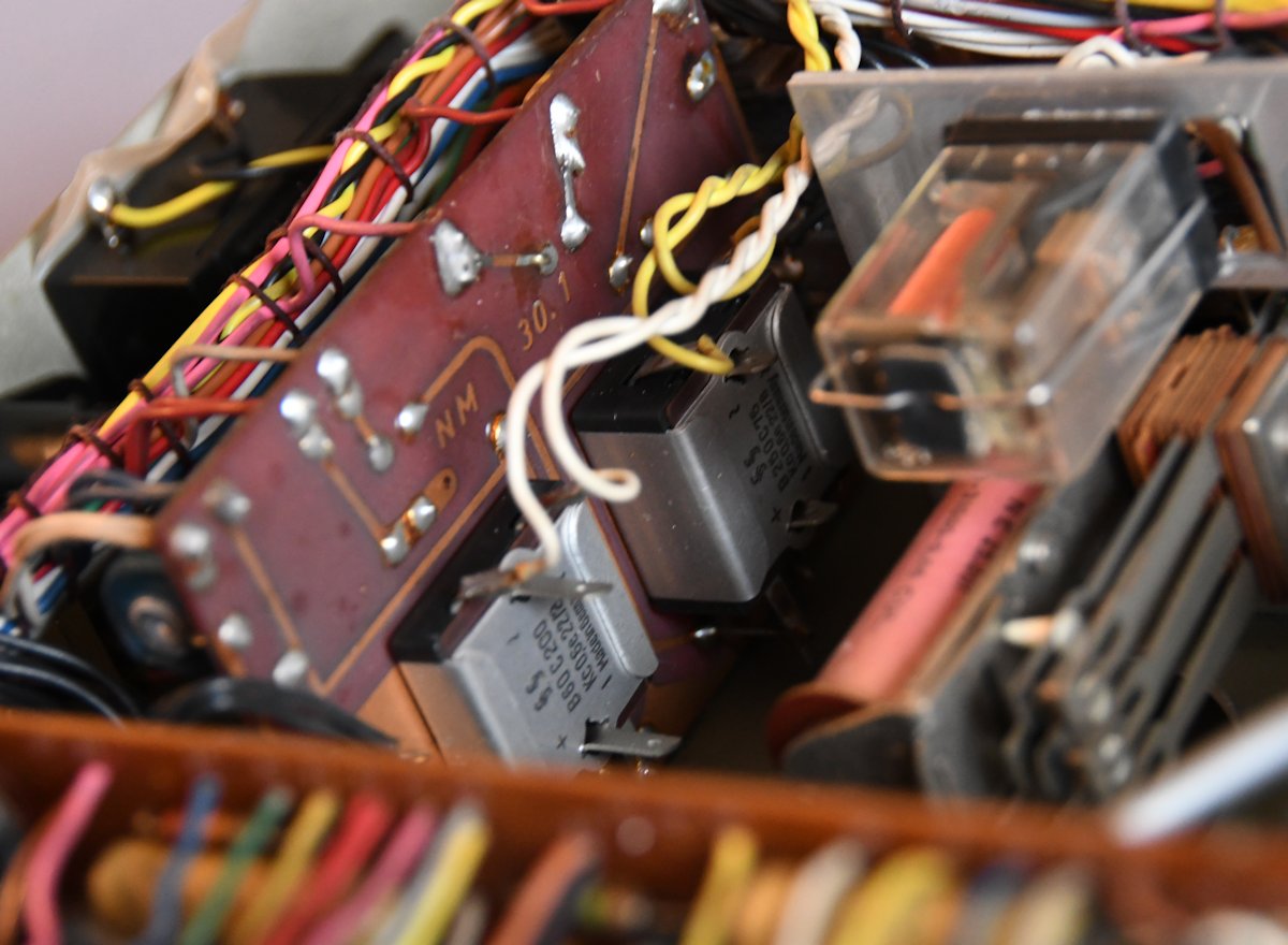

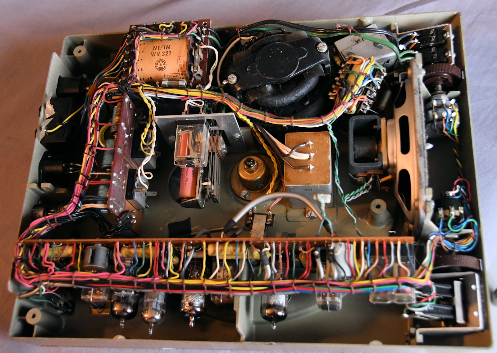

Pour ne pas faire de sottise, j’aurais besoin de l’avis éclairé des bons bricoleurs, au sujet des condensateurs et des ponts de diodes. D’après vous faut-il changer quelque-chose a priori, ou puis-je tenter de brancher l’engin ?
C’est de l’allemand, donc probablement assez bien conçu ?
bonjour,Jean Michel,
trés belle appareil
de belle facture cablage nickel
oui condensateur de construction allemande d’ailleurs est écrit en allemand sur une capa minuspol (pole négatif)et les ponts idem allemagne
les condensateur apparaissent en bon état physiquement
reste le probléme épineux des redresseurs sélénium qui vieillissent mal dans le temps et sont sujet à des effets chimiques bien décrit sur doctsf
en photo ils apparaissent sains
il faut dans un premier temps t’assurer que ceux ci ne sont pas en court circuit avec un ohmmétre
mais aussi il faut vérifier en sortie de ces ponts si il n’y a pas un cc sur les lignes alim+ qu’ils alimentent
si ok brancher briévement mesurer vcc + sur chacun
si bon
surveiller leur échauffement et si pas de mauvaise odeur car ces ponts au redémarrage peuvent se sentir mal !
bon courage
Merci !
J’ai tenté de le brancher, tout semble ok, rien ne chauffe anormalement,

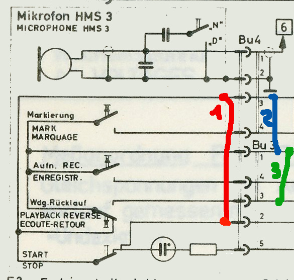

J’aurais bien besoin de vos lumières…
Comme dit plus haut l’engin reproduit ce qui est enregistré, mais uniquement lorsque je tourne le disque à la main (je ne sais même pas dans quel sens…)
D’après la notice le démarrage se fait à la pédale ou au micro.
Je n’ai ni l’un ni l’autre.

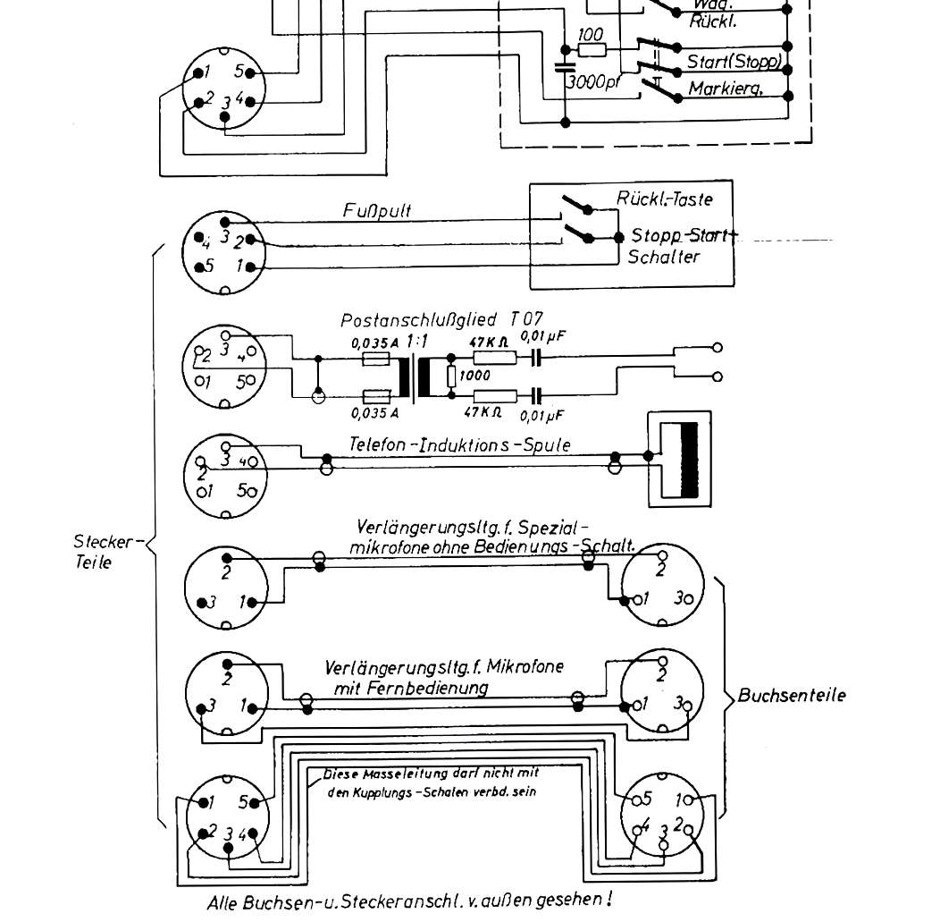

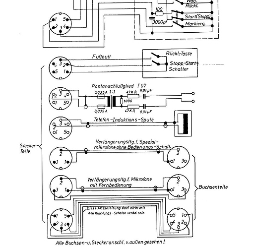

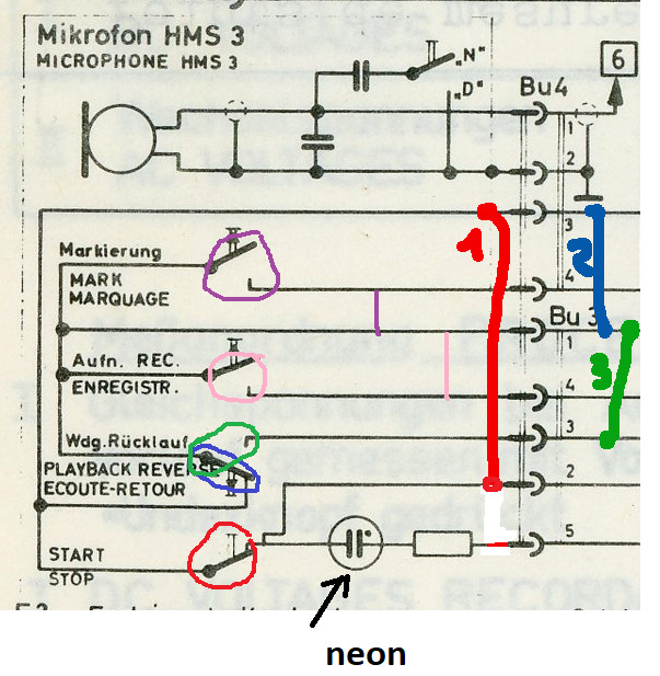

Pour contourner, en suivant le schéma comment établir les bons contacts pour faire démarrer la lecture ?
(pour « maximiser », il faut cliquer sur le schéma. Ensuite soit le télécharger (bouton en bas), soit clic droit, et « afficher l’image »).

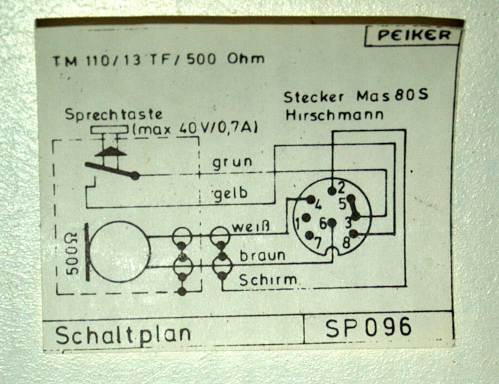

d’apres ce que j’ai pu voir il te faut reconstituer cette partie qui est le micro
tout au moins la partie commutation qui commande tout l’appareil
vu le schema des circuits d’entrée du micro cela doit etre un simple piezo
dan le start stop il doit y avoir un neon avec un resistance serie qui indique que l’appareil enregistre ou non
mais je n’ai pas pu comprendre comment se fait le retour en arrierele moteur semble cable pour tourner dans un seul sens avec une simple commande de mise en marche par 2 contacts
peut etre une inversion mecanique commandée par un electroaimant ?
Merci déjà pour ça.

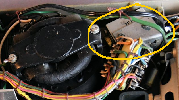

On voit vers le moteur au moins un électro-aimant. Il sert probablement à l’embrayage ou à l’inversion de sens…
C’est un peu une usine à gaz, et je n’ai pas encore démonté l’engin.
Juste retiré le capot pour voir à quoi ça ressemble…
Par chance le châssis et les platines sont dans une fonte qui a bien tenu. Pas de zamac pourri…

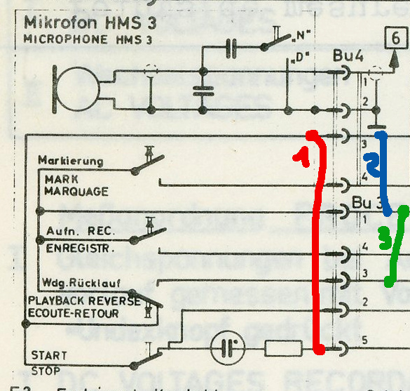

Si j’ai bien compris je vais brancher des inverseurs qui agiront ainsi :
  • 1 contact entre broches Bu3-5 et Bu4-3 pour démarrer
  • 2 inverseur de Bu3-1 vers Bu4-3 pour lire dans un sens
  • 3 inverseur de Bu3-1 vers Bu3-3 pour lire dans l’autre sens.
Je vais essayer ça…
c’est pas bon déjà pour le start stop en rouge
Bien vu, une étourderie.
Donc
  • 1 contact entre broches Bu3-2 et Bu4-3 pour démarrer
a la representation normalisée
je pense qu’il y a un inverseur a poussoir
et des contacts a poussoir
2 a fermeture le violet et le rose
1 a ouverture le rouge mais ne ne suis pas sur, je ne vois pas la petite fleche

Finalement, la prise Bu4 n’était pas conforme au schéma : 3 broches au lieu de 4.
Du coup j’étais largué.
Alors j’ai rusé : interrupteur sur bornes 1 et 2 de Bu3.
Et ça marche !
Bon, je fais une croix sur la marche arrière, mais pour les démos ce sera parfait.

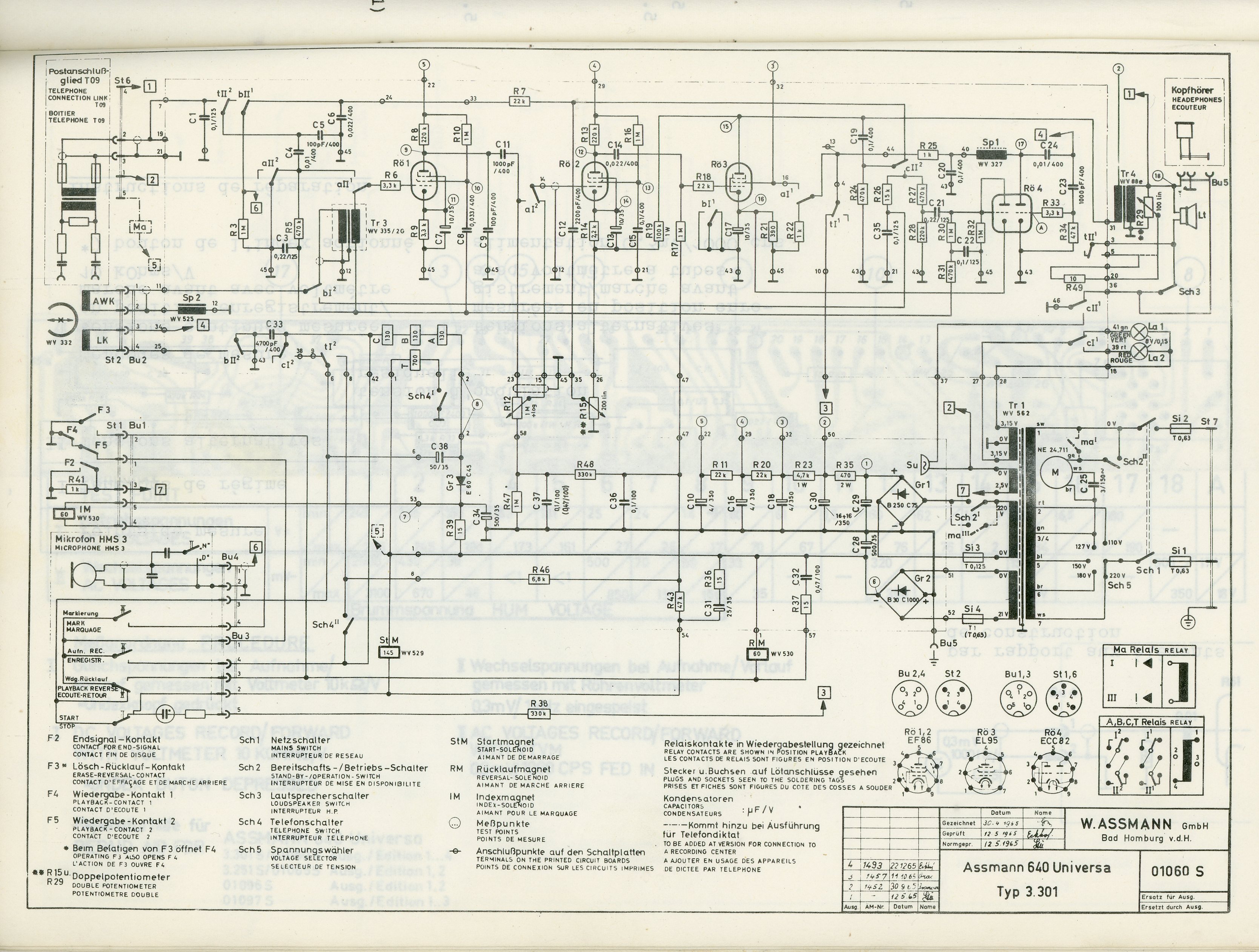

une video qui pourrait t’aider
Merci pour la vidéo !
Le schéma affiché furtivement correspond mieux à ceux que j’ai trouvé sous forme papier.
Le connecteur Bu4 est enfin à 3 contacts ! Comme sur mon modèle.
J’ai versé la capture d’écran dans le GL, pour la postérité…
donc c’est bon tu as toutes les explications pour le fonctionnement ?
d’ailleurs le moteur sur ce schema est a 2 sens de rotation il me semble
Oui tout à fait, merci.

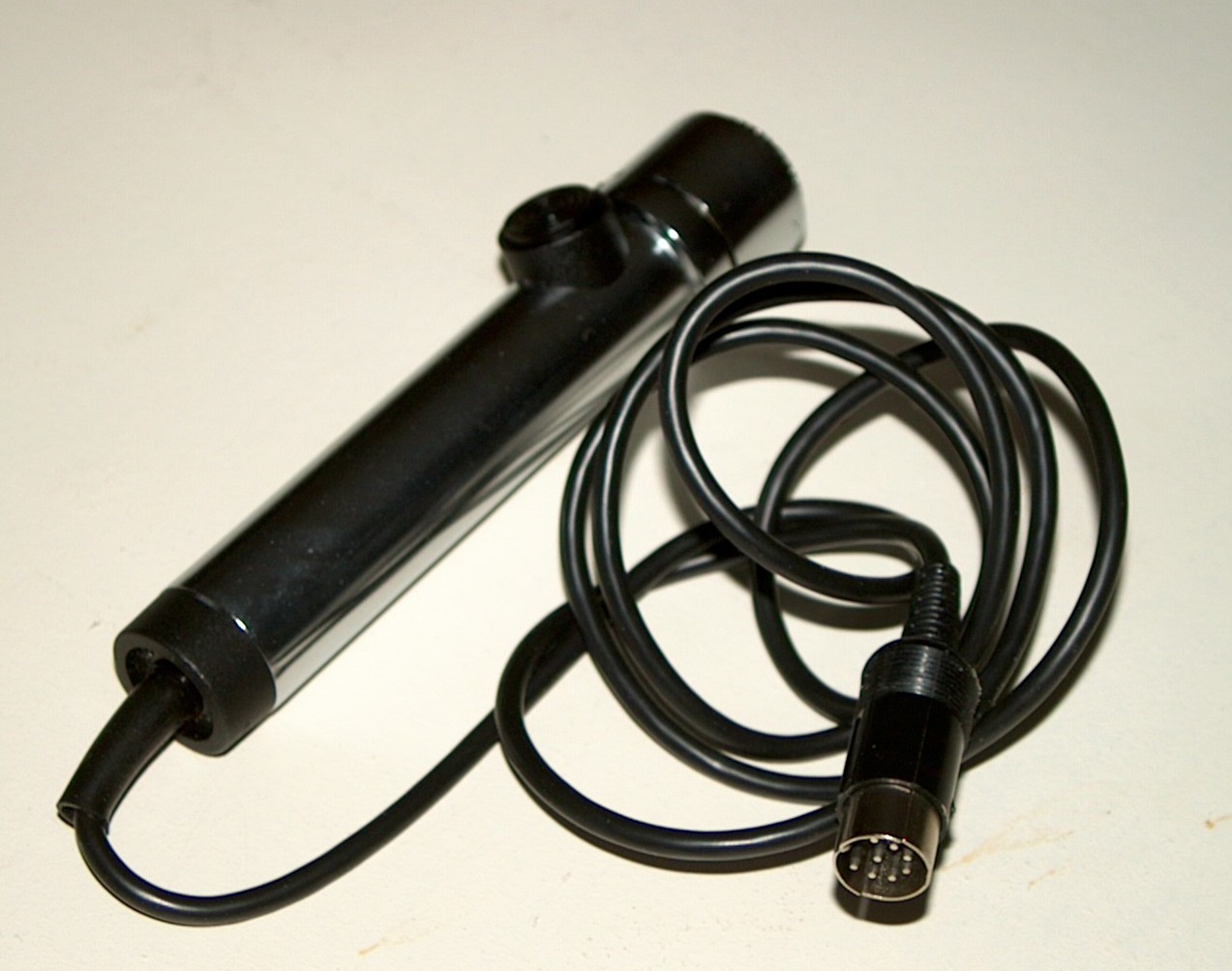

Je peux te fournir (pour le prix du port) un micro qui était utilisé sur les machines parlantes des anciens centraux téléphoniques.
Ces machines étaient de marque Allemande ASSMANN
Si tu es intéressé, donne moi ton adresse postale en MP.
