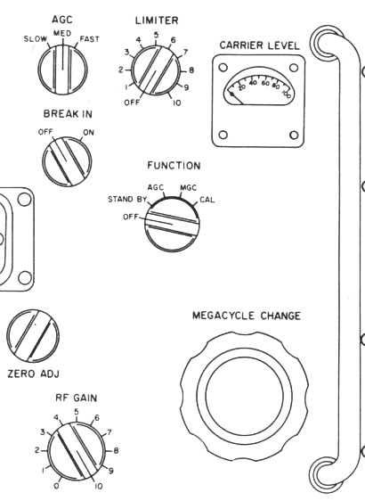

J’ai capté une station de radiodiffusion puissante sur 11654 kHz, puis aussi sur 11754 et 11854 kHz ! A 100 kHz d’intervalle, est-ce un défaut du récepteur ?
Essayé à 12h25
11654, en français, assez fort (Roumanie ?)
les deux autres, à 100 kHz et 200 kHz d’écart, rien chez moi
regardez si le calibrateur n’est pas en marche, car il génère du 100 et du 200 kHz
« FUNCTION CAL » à droite
Michel…
Non, ce n’est pas possible à priori, c’est soit le calibrateur, soit l’antenne.
Ce midi j’ai fait un peu d’écoute, et le bruit en réception était largement plus faible. Ceci m’a permis de recevoir quelques radio-amateurs en phonie sur la bande des 20m.
Donc le brouillage n’est pas permanent. C’est déjà une bonne chose !
traduction ?
soit FUNCTION est sur CAL, pas bon, soit il ne l’est pas, donc ça ne vient pas de là
pour la radiodiffusion en AM, FUNCTION doit être sur AGC
pour les Radioamateurs en SSB, il doit être sur MGC et on règle le gain HF avec le potard « RF GAIN » (et AGC sur MED ou SLOW)
Concernant les positions AGC et MGC, j’ai essayé les deux, et je n’ai pas vu de différence. Dans les deux cas, je peux régler le gain HF avec le potar du bas.
En SSB et AGC, sur les stations fortes, ça peur avoir un effet de compression de la modulation
sur les faibles, ça ne fait rien
