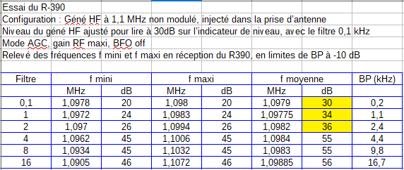

Je viens de tester les filtres au géné HF, et voici les résultats dans le tableau :
Il me semble que le point marquant, c’est l’atténuation de 20 à 25 dB des filtres 0.1 à 2 kHz par rapports aux filtres 4 à 16 kHz.
Donc, les bandes passantes sont bonnes, mais des atténuations importantes.
Ca explique bien les différences de réception entre le filtre 2 kHz et le 4 kHz.
c’est quoi le niveau à 30 dB ?
parce que 30dBm, c’est un watt !
ou c’est l’indication du galva ?
Michel…
et pour pinailler mais c’est une erreur récurrante :
ce n’est pas un VU-mètre mais un galvanomètre indicateur de niveau
les VU-mètres ne sont utilisés qu’en audio, magnétos, tables mixages, etc…
et VU vient de Volume Unit
C’est effectivement très confus
Oui, effectivement Vumètre n’est pas le terme adapté. J’avais cru voir ce nom en lisant les nombreuses docs, mais c’était pour l’autre galva ! :slightly_frowning_face:
Oui, les dB indiqués sont lus sur l’indicateur de niveau. :slightly_smiling_face:
En fait, j’aurais aussi pu mesurer le niveau directement sur le connecteur de sortie « IF OUT ».
Les indications que vous lisez sur le galva sont relatives , si vous utilisez un générateur bien calibré, il vaut mieux se débrouiller pour que le niveau lu sur l’indicateur de niveau du récépreur soit toujours le même en jouant sur l’atténuateur du géné (une sorte de double mesure ), et faites attention au niveau indiqué pour éviter toute saturation , le mieux est de rester au milieu de l’échelle
Mon géné HF est un LSG16 bas de gamme, sans atténuateur sérieux. Juste un potar et un switch Hi/Lo.
Le manuel du R390 donne la méthode pour mesurer les bandes passantes des filtres. C’est similaire à ce que j’ai fait, sauf que le niveau est mesuré au Voltmètre sur la sortie « Diode load » au lieu de lire sur le galva de niveau.
Mesure_BW.pdf (86,4 Ko)
Je ne prétends pas faire des mesures de haute précision. C’était juste pour vérification. Et pour le moment, je ne comprends pas pourquoi les filtres de 0.1 à 2 kHz sont atténués de 20 à 25 dB par rapport aux autres. Mais je n’ai pas encore analysé le schéma.

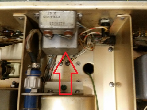

Le R390 fonctionnait bien, et il est tombé en panne la semaine dernière. Un bruit anormal de mécanique, genre gros relais, à la mise sous tension, et puis plus rien. Le fusible secteur de 1A n’est pas fondu.
Démontage aujourd’hui pour recherche de panne.

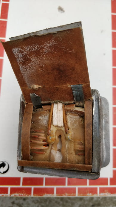

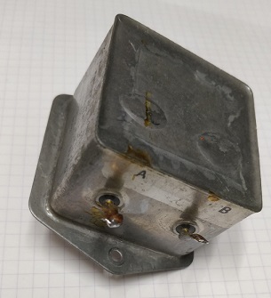

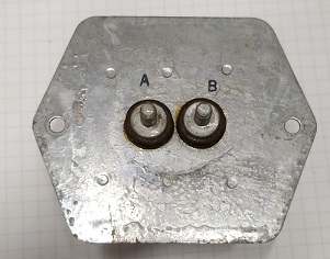

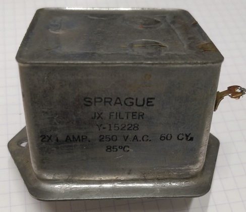

C’est le filtre secteur qui a morflé. Une des deux connexions secteur est coupée. Ce filtre est scellé à l’étain, donc pas fait pour être réparé.

Que me conseillez-vous pour réparer, car je suppose que ce filtre ne se trouve plus, ou alors à prix d’or ?

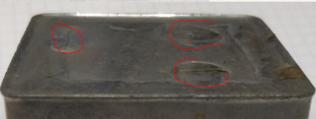

Soudée à l’étain et alors ?, il faut chauffer doucement avec une lampe à souder et l’ouvrir pour réparer !, quand l’étain commence à fondre vous brossez et le faite partir au fur et à mesure avec un vieux pinceau en faisant le tour !
Attention aux vapeur toxiques on ne sait pas dans quoi c’est coulé la dedans !
il est prudent avant de chauffer ces boites hermétiques de repérer le ou les trous de remplissage
et de les ré ouvrir mécaniquement par grattage ou perçage.
Cela si on ne veut pas subir l’adage " chauffe un marron ça le fait péter"
cela permet aussi de vérifier ce qu’il y a dedans
huile ( flotte a la surface de l’eau)
paraffine ( solide blanc ou crème, flotte sur l’eau)
askarel , pyralène ou PCB ( coule au fond de l’eau ) très odorant aromatique
Le problème du filtre secteur sur le 390 est un grand classique , il peut être remplacé …… simplement par deux fils et capas de 10nF attention, le récépteur ne sera plus aux normes tempest mais est-ce vraiment important ?
Merci pour ces réponses.
Je ne pense pas m’attaquer à la réparation du filtre d’origine. J’ai donc des solutions pour le remplacement.
Mise en place d’un connecteur secteur avec filtre secteur incorporé. C’est, à mon avis, la meilleure solution, sauf que le trou est trop petit. Obligé d’usiner le fond de l’appareil, ou de faire une équerre pour un montage à l’extérieur !
Mise en place de deux filtres tubulaires de type « traversée de cloison » sur une plaque métallique rapportée. Encombrement à voir. Si c’est bien fait, l’aspect extérieur sera préservé. A compléter éventuellement par des ferrites si les filtres sont uniquement capacitifs.
Construction d’un filtre secteur équivalent, soit complètement, soit en reprenant le boitier du filtre HS, mais je n’ai pas trop envie de l’ouvrir !

N’ayez pas peur , ça se fait très bien avec un soudogaz
Ps :ce sont deux filtres en pi tout à fait classiques
a condition d’avoir ouvert les trous de remplissage avant

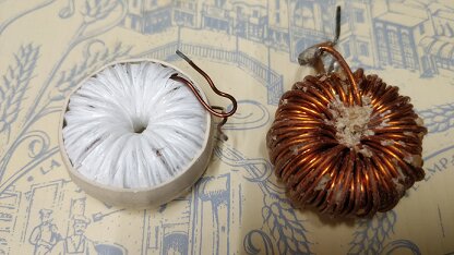

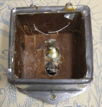

J’ai déjà ouvert le filtre en découpant proprement le pourtour du couvercle, après avoir percé un trou de remplissage pour voir quel produit il y avait à l’intérieur. Une sorte de parafine. Il y a effectivement deux filtres en Pi, le tout rentrant au chausse-pied!
Une fois ouvert, la connexion coupé est redevenue plus ou moins passante, avec 17 Ohms quand même (moins de 0.7 Ohm pour l’autre). La connexion foireuse se trouvant au fond de la boîte, il fallait tout sortir d’une façon ou d’une autre.
Les inductances toriques sont bonnes. Je ne sais pas encore si je vais les réutiliser ou les remplacer par des plus petites. Le fil de bobinage est largement dimensionné pour le courant d’alimentation, mais les fils de liaison sont plutôt fins.
il n’y a pas de capacités ??
Oui, il y a bien 4 capas de peut-être 68nF.
Puis-je les remplacer par des capas marquées « X2 » ?
Quand aux selfs, j’en ai des neuves quasi identiques.
vu la taille du fil cela semble peu probable que la self soit coupée*
oui des capa X2 feront l’affaire
les anciennes ne son pas mesurables ?
68nF me semble un peu fort
J’en ai mesuré 3 entre 66 et 70nF, et la quatrième à 2nF.
Oui, peu de chance que les selfs soient coupées. Je pense plutôt aux soudures.
