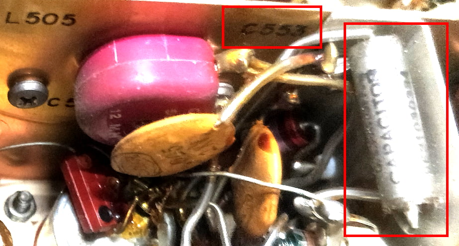

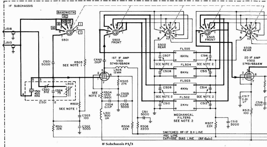

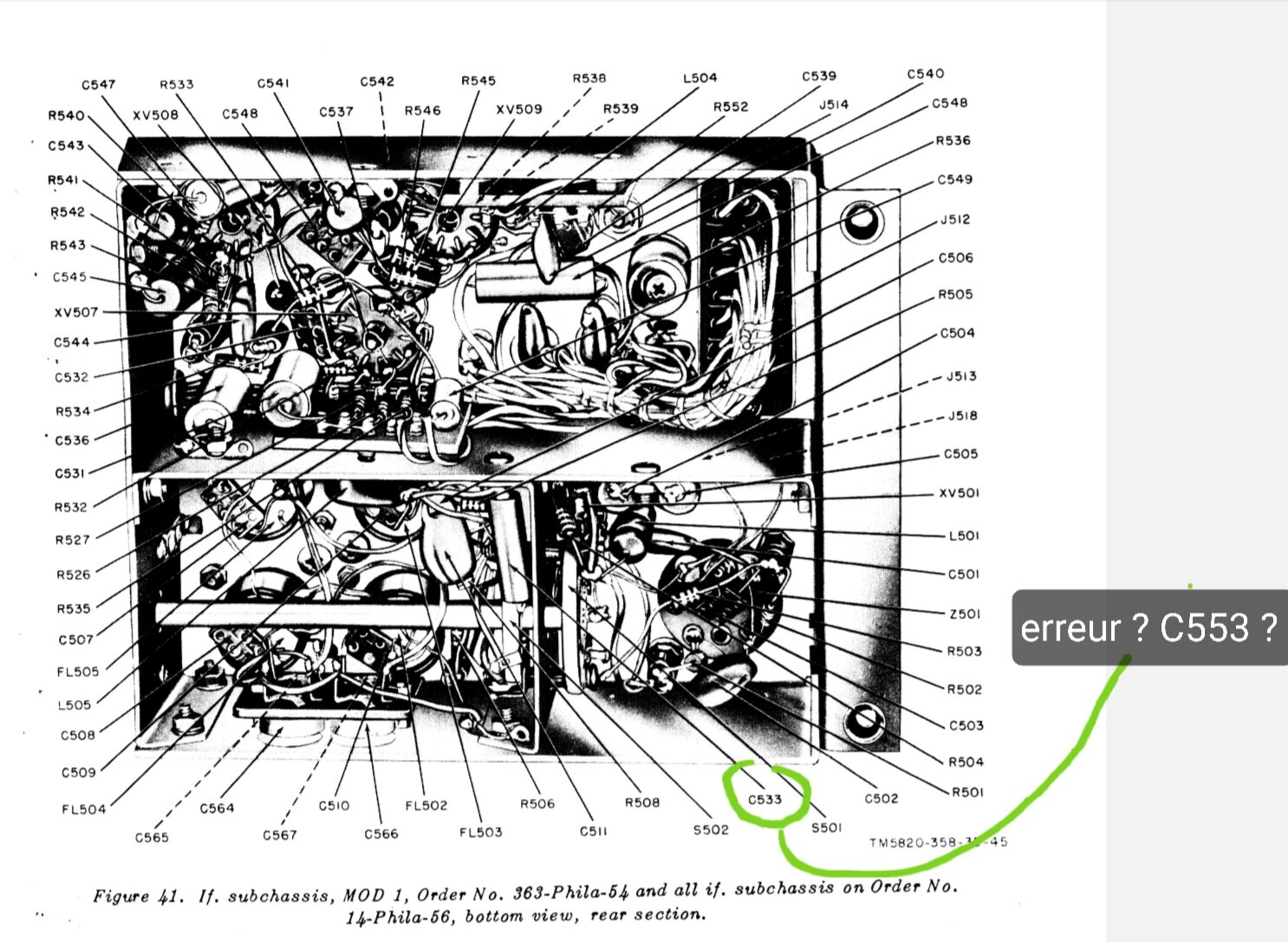

Il y a cette autre version de châssis IF dans le même document , mais je n’ai pas réussi à trouver C553 par contre il y a un C533 et dans la même zone alors à vérifier…
Cdlt
Bonsoir, merci oui c’est un superbe site très bien fait, des photos et infos de qualité qui aident beaucoup pour la réfection de ces superbes engins !
Cdlt Eric

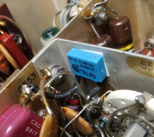

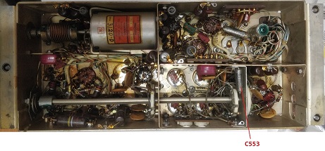

Oui, ça correspond.
Je pensais au départ que ce n’était pas le bon à cause de sa forme plutôt carrée, sauf qu’il n’est pas complet ! Au complet, il est bien rectangle :
IMG_20230331_114802
C’est bien l’emplacement de C553, qui est d’ailleurs inscrit sur la tôle du chassis.
Il a l’aspect d’un condensateur au tantale de type CTS13.
Pour le remplacement, j’ai des condensateurs MKT et MKP de type X2.
La tension de service est de 275V~ ou 760V dc. Je pense que ca peut aller ?
IMG_20230331_153952
c’est un classique « vitamin Q » au papier d’excellente qualité mais un peu court en tension

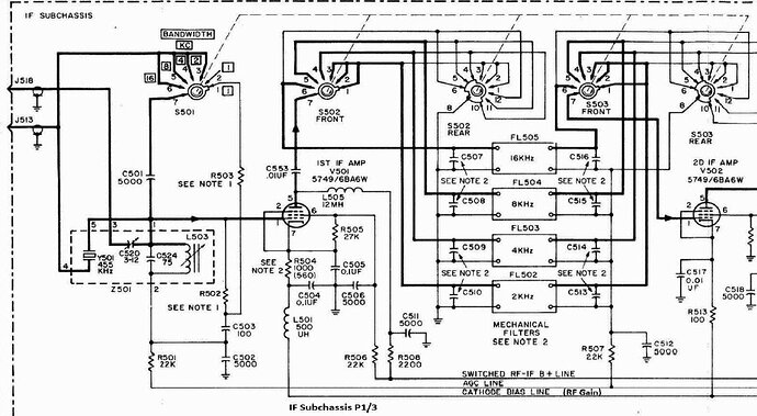

Lors du remplacement de C553, je me suis aperçu qu’il n’y a que 4 filtres mécaniques dans le module FI : 2, 4, 8 et 16kHz.
Les sélectivités de 0.1 et 1kHz sont gérées différemment via un circuit comprenant un quartz à 455kHz, le signal passant ensuite par le filtre 2kHz. Ceci peut expliquer la différence de niveau de réception suivant la sélectivité.
Pour le moment, c’est juste une constatation. Je trouve ça un peu anormal mais ça ne me gêne pas car j’utilise uniquement les sélectivités de 2 à 8kHz pour l’AM et la BLU.
Il n’y a effectivement que 4 filtres mécaniques , les autres positions de sélectivité sont réalisées par un classique filtre à quartz. … les atténuations ainsi que la façon de les mesurer sont données dans les notices

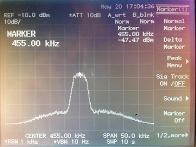

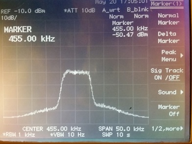

il semble que les filtres 4 , 8 et 16 kHz soient hs , il faudrait mesurer les résistances entrée et sortie des transducteurs, on doit trouver moins de 100 k

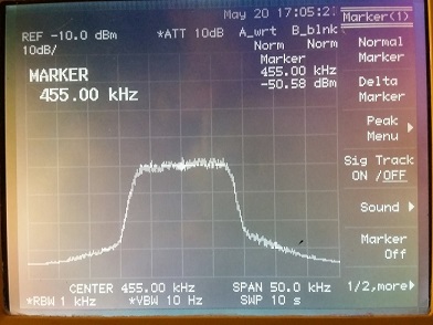

Voici les relevés que j’avais fait en Mai 2022 : il s’agit du spectre de la sortie FI sur différentes sélectivités (4, 8 et 16) et sans antenne. On voit donc le bruit de fond du récepteur.
Filtre 4kHz
Filtre 8kHz
Filtre 16kHz
Ces filtres ont l’air de fonctionner. Ils ont bien la bande passante spécifiée. Echelle 5kHz/division
