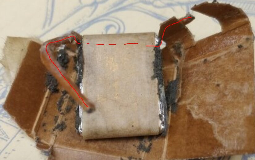

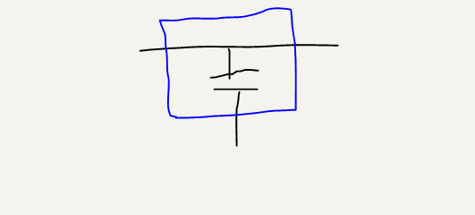

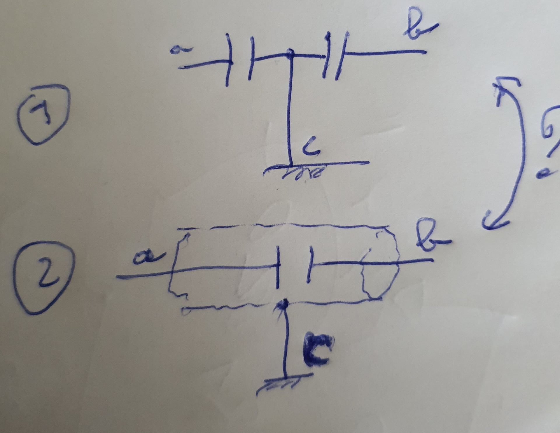

J’ai un peu de mal à comprendre ce qu’est ce condensateurs avec trois pattes (y’en a une de trop)
Est-ce un condensateur simple avec un blindage (feuillard enroulé à l’extérieur du condensateur qui est mis à la masse) ou deux condensateurs avec le point milieu à la masse?
pour ma part j’ai compris cela
C’est seulement un condensateur de 2 x 10 nF , très classique chez Collins la masse est commune, j’en ai changé des quantités sur des KWM-2 et autres appareils de la ligne « S » ou ils sont employés comme filtres secteur et ont tendance à se mettre en court-circuit
Un condensateur avec 2 fils pour le meme coté, quel intérêt?
Je pensais plutôt à deux capas avec le milieu en commun
faudra que notre ami préçise
En fait ce sont des 2 x 10nF l’erreur provient du systeme de mesure qui est incapable de mesurer une capa qui a des fuites , certainement un truc chinois , rien ne vaut un pont

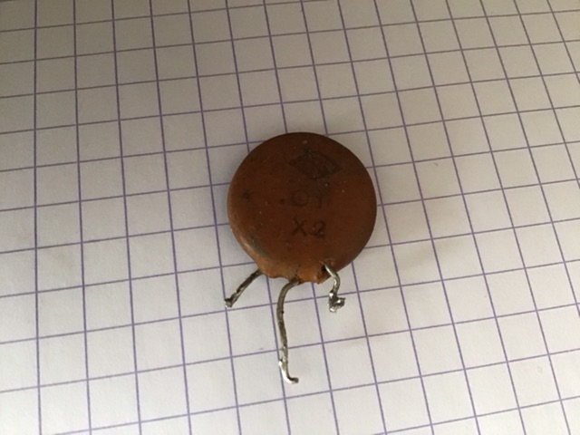

Comme celui là ?
IMG_1248
Oui, c’est ça. C’est spécialement prévu pour du filtrage. Ça minimise l’inductance parasite en série avec la capa. Donc de meilleures performances en haute fréquence.
Si nécessaire je peux en depioter une et faire la photo.

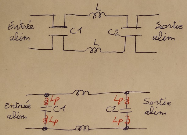

Doubler une des deux fils de sortie d’une capa ferait baisser l’inductance série,: Ha bon mais pourquoi?
Si l’on triple le fil de sortie, c’est encore mieux?
Je ne peux pas faire de dessin là où je suis, mais je pourrai dans la soirée.
Pour avoir un début d’explication, voir la Doc de Eurofarad sur les capacités à 4 fils.
je pense que c’est un peu le même principe que les capas by pass
un fil traverse la capa qui est enroulée autour
il semble que ce soit une capa au papier paraffiné
C’est tout à fait cà ! :grinning:

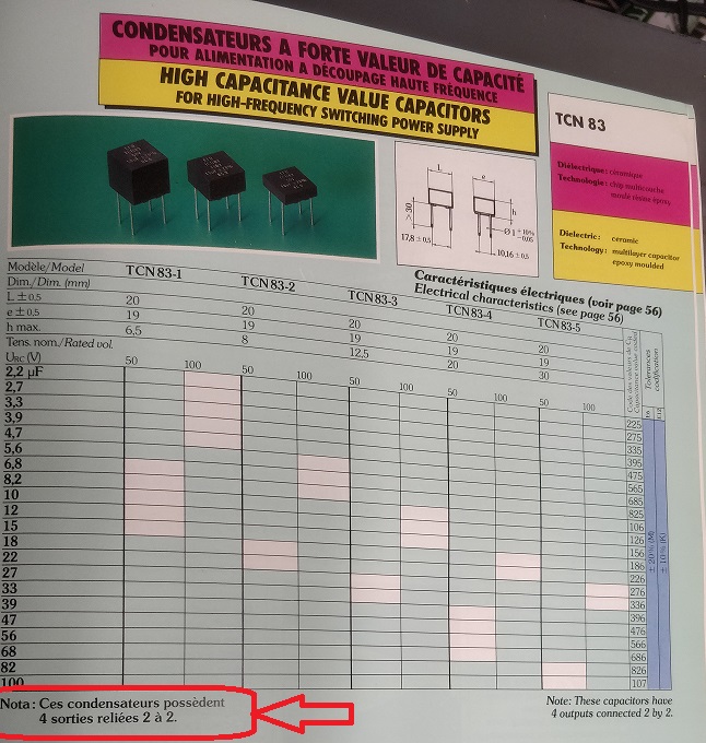

Les capas à 4 fils de chez Eurofarad :
Je n’ai pas retrouvé l’argumentaire d’Eurofarad qui explique l’effet « non inductif » de mettre deux fils à la place d’un.

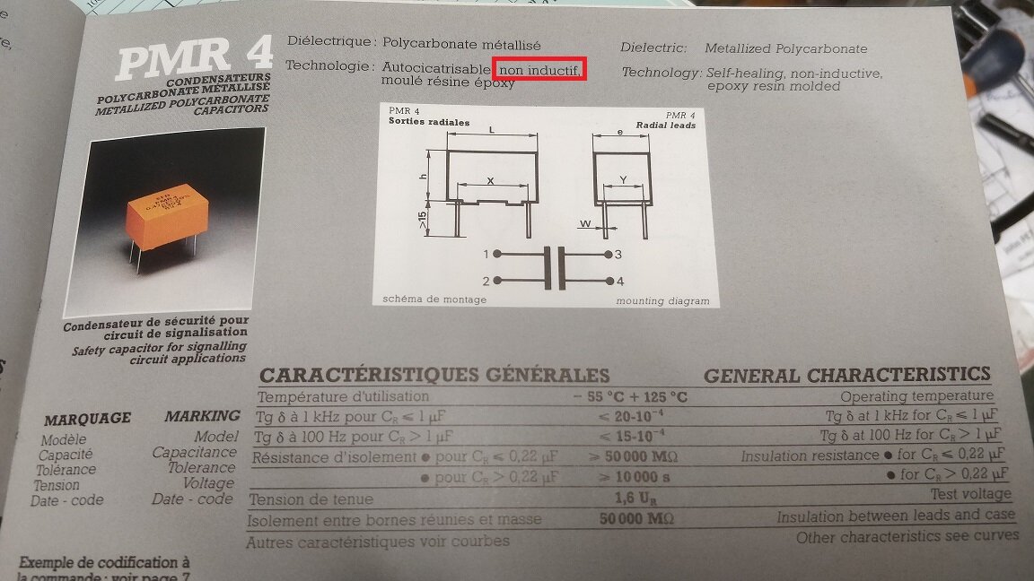

Voici une comparaison capas à 2 fils et capas à 4 fils :
IMG_20230329_200457
Avec les capas à deux fils, on a une petite inductance parasite (Lp) à chaque fil des capas. Cette inductance n’est pas négligeable en haute fréquence car elle augmente l’impédance des condensateurs. Avec des capas à 4 fils, cette inductance n’existe pas si et seulement si le schéma d’utilisation des 4 fils est respecté.

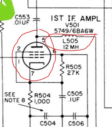

Étant donné l’enjeu, je vais le faire dans la foulée. J’ai regardé dans mes docs les plans de la platine FI et je n’arrive pas à trouver un plan qui correspond exactement au visuel de mon appareil. C’est un R390A-URR Motorola. Dans certaines doc du R390A, c’est assez différent.
en cherchant le deux éléments entourés
d’abord la broche 5 de la 6BA6 V501
puis pour contrôler la self L505 qui y est raccordée
tu doit trouver le fameux C553 confirmé par sa valeur 10nF

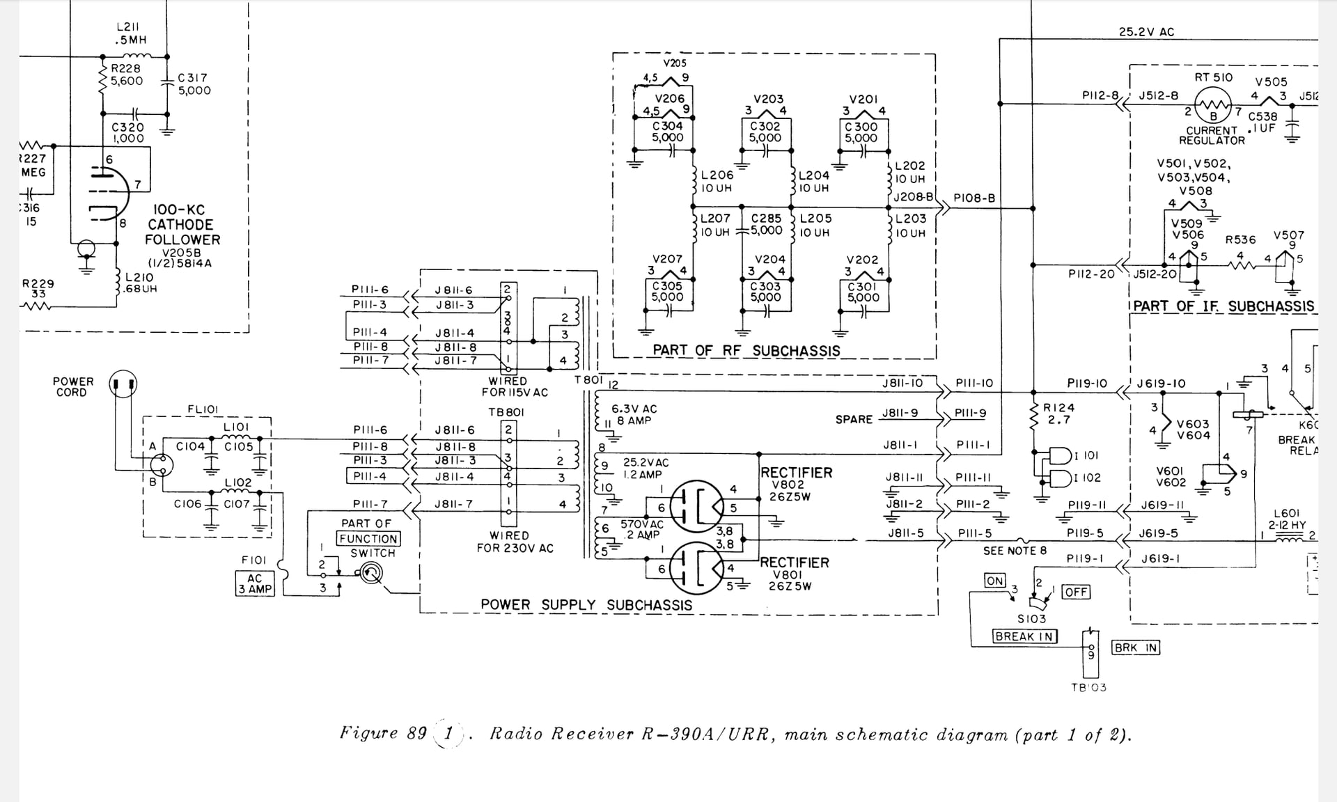

Bonsoir, j’ai trouvé cela, est ce que ce chassis IF correspond au vôtre ?
On trouve dans cette doc (récupérée sur le site BAMA EDEBRIS) 2 Modèles de châssis IF, à partir de la page 68, la doc sur les R390 ne manque pas ! Il y a des centaines et centaines de pages si on additionne tout…
Cdlt
TM 11-5820-358-35.pdf (21,1 Mo)
