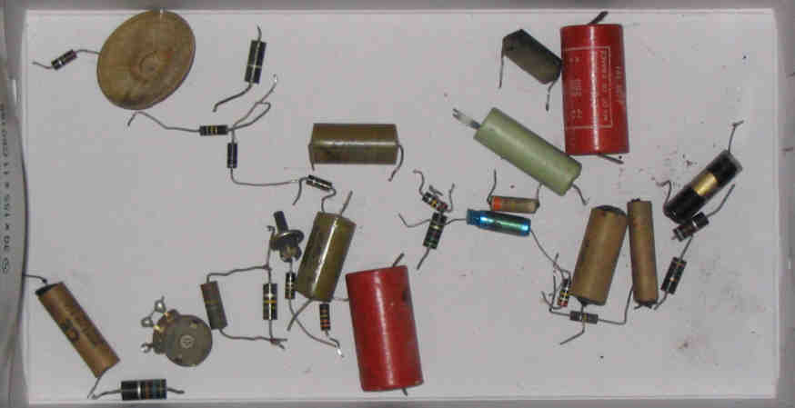

  1. il ne reste plus qu’un problème de synchro lignes…malgré la modification 625 lignes (j’ai ajouté une résistance de 220K en série avec R102), ça n’a pas l’air de marcher …
  2. je supprime la synchro lignes en court-circuitant la grille de la triode L11, afin de mesurer la période libre de l’oscillateur : trop faible, de l’ordre de 50 µs, il faudrait viser au moins 70 à 80 µs, sinon, la synchro ne pourra jamais fonctionner…
  3. je mesure R101 (150K) elle fait 250K, je la change: pas trop d’amélioration
  4. je mets 330K au lieu de 220K en série avec R102 : idem, on augmente un peu, mais pas assez…
  5. c’est comme si… C99 était trop faible. Je le change: impeccable, je passe à 70µs en libre
  6. Je remets la synchro et… miracle

  5. j’en profite pour vérifier les autres résistances : tout va bien sauf : R205(820K) qui fait plus de 1,8M et surtout R203 (1M) qui est carrément coupée !
  6. du coup l’explication est la suivante : la tension sur la grille de la 2° triode (grille commune) est pratiquement égale à la HT ! HT qu’on retrouve sur l’anode de la première triode qui n’apprécie sûrement pas.
  7. la PCC84 mesurée sur le lampemètre accuse un court-circuit presque franc entre grille et cathode !
  8. je change donc les 2 résistances (c’est pas de la tarte, il faut être précis, tout sous la loupe…)
  9. j’en profite pour changer la PCC84 et la PCF80 (j’en avais des neuves en stock…)

Enfin, c’est pas trop mal pour un début, je suis bien content du résultat. Cette remise en état a permis de constater les points suivants :
  • tous les condos chimiques ne sont pas mauvais, on peut se contenter de les changer à la demande
  • se méfier du condo sur le secteur
  • toutes les résistances de forte valeur ont changé de valeur dans des proportions inquiétantes (en fait, les petites valeurs ont très peu varié, mais les plus grandes ont carrément doublé et au pire se sont coupées!)
  • pratiquement toutes les lampes sont bonnes (mais j’ai peut-être eu de la chance)
