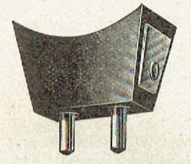

Et les deux tiges du support central, vissées dans la plaque d’ébonite, ont-elles également 14 mm d’entreaxe ?
Le plus simple serai d’utiliser des bobines (ou des sabots de bobine) avec 14 mm d’entreaxe et de réduire le diamètre des broches à 4 mm, c’est facilement réalisable même sans tour, avec une simple perceuse électrique et une lime.

Pourrait on remplacer les broches 5 mm d’un sabot par des broches de prise secteur 4 mm?
Peut être, mais quid du filetage et de la longueur, et il faut dessouder les fils sans cassé des brins ( fil de Litz ) et les ressouder correctement !
Il ne faut pas affirmer des choses que l’on ne connaît pas
Sur les bobines Ramo que possède @Alfred_31 :
  1. Ce n’est pas du fil divisé mais un brin unique sous guipage de soie.
  2. Il n’y a pas de filetage sur les broches, elles sont simplement enfilées dans deux trous du sabot en ébonite, deux vis viennent ensuite sur leur côté à 90⁰, elles maintiennent les plaquettes métalliques trapézoïdales latérales du sabot, fixant l’anneau de cerclage en celluloid pour la bobine. Les fils de la bobine ne sont pas soudés mais pincés sous les plaquettes métalliques.

Vous pourriez @Alfred_31 plutôt demander à nos spécialistes de l’impression 3D de vous faire trois sabots supports de self à l’écartement désiré et vous les remplacerez ensuite sur vos selfs Ramo.
20240218_102044
Exact, c’est une bonne idée. Il existe peut être même déjà un fichier 3d qui pourrait servir de base.
@Gilles_MEZONNIAUD : Merci, je garde cette proposition sous le coude. Je vais tenter la solution de remplacer les sabots des bobines. Je reviendrai vers toi si besoin.
