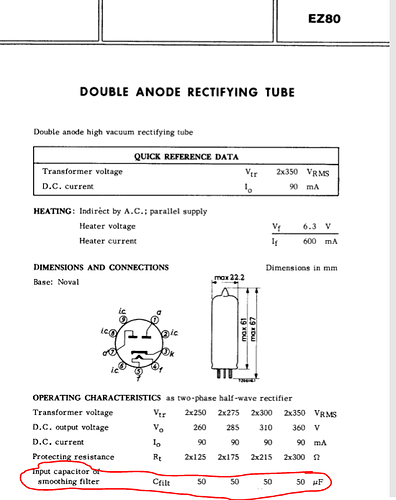

pourquoi pas mais je ne sais pas si vous trouvez cela car 33µ est la valeur normalisée la plus proche apres il y 47µ
et une valeur max de 50µ admise par le tube

Je vais commencer par changer les condensateurs entouré sur le shéma un par un et je verrais par élimination si il y en a d’autres à changer non ? :grin:

Je viens aux nouvelles je suis en train d’ouvrir le gros Condo chimique pour en mettre deux à la place.
Est ce que je peux relier les deux positifs des deux condos ensemble ?
Pour que mon condo modifié ait seulement deux fil en sortie: un fil + et un fil de masse.

Si tu relies les deux + ensembles et les deux - ensembles, tu auras une capacité équivalente à la somme des deux condensateurs.
Merci !
J’avais deux de 33uf 400v donc ça devrait être bon :slight_smile:
Sur l’ancien condo il y a écrit 2X50 UF TS 350V TP 385V
Non ça n’ira pas ! Il y a deux condensateurs dedans mais ils ne sont pas en parallèle (sauf si bien sur les deux pattes sont reliées ensemble sous le condensateur…)
Il faut donc relier le négatif ensemble et faire sortir les deux positifs séparément. 33uF sera trop faible du coup il faudrait mieux mettre des 47uF

Le condensateur à deux pattes de sorties
Cela correspond bien aux deux entourés en rouge sur le shéma plus haut ?
Ce que je sais c’est que le moins de ce double condensateur c’est son corps en alu, et que les deux + sont les deux pattes

Merci c’est plus clair, je vais en commander 2 X 47Uf 400V :wink:
Effectivement il y a confusion au niveau du condensateur de filtrage. Les deux pattes du condensateur d’origine correspondent bien au + des 2 X 47µf. Faire une masse commune avec les - des nouveaux condensateurs et relier cette masse commune au châssis par un fil sur le point de masse le plus proche (en gros trois fils sortiront du nouveau condensateur).
