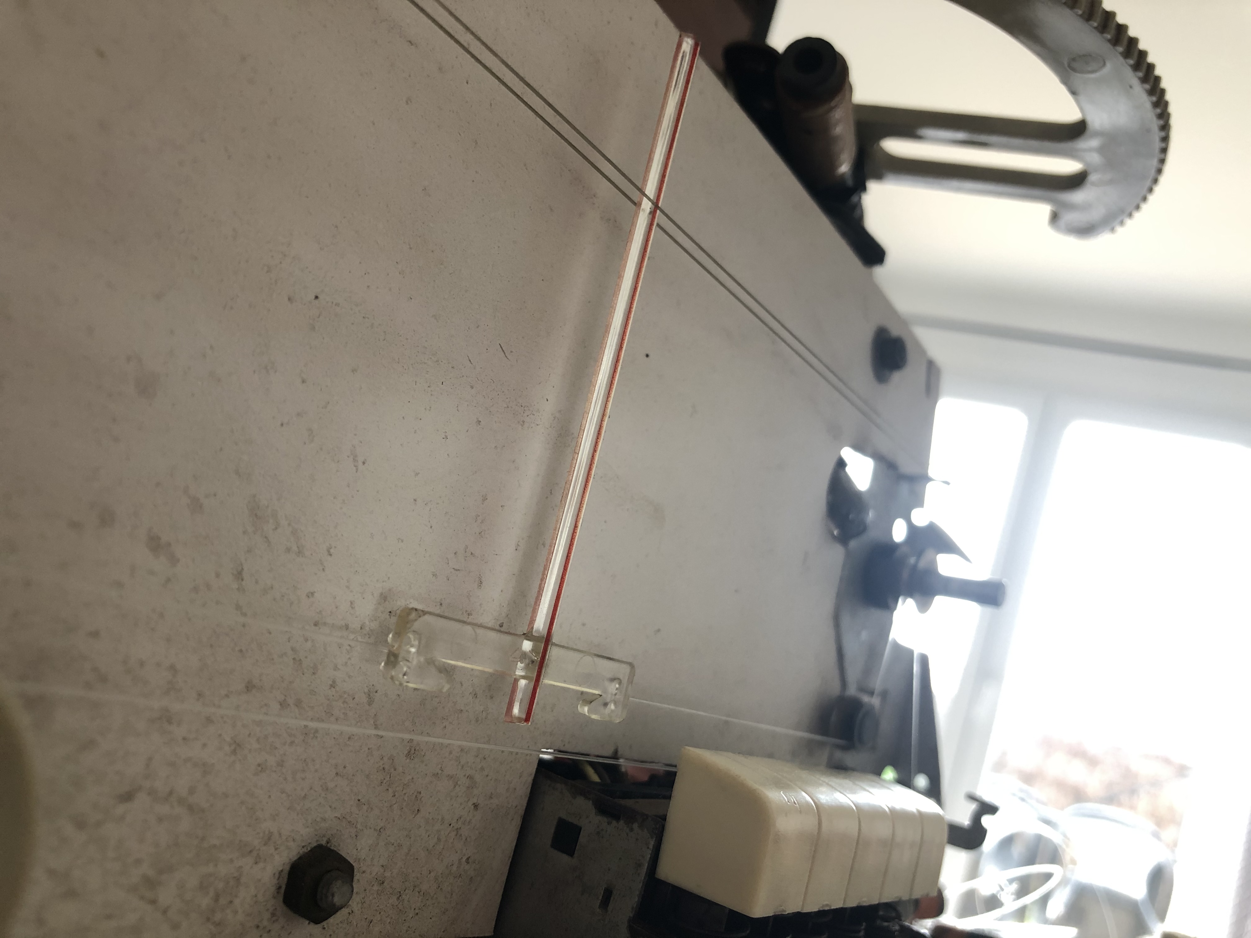

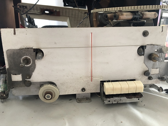

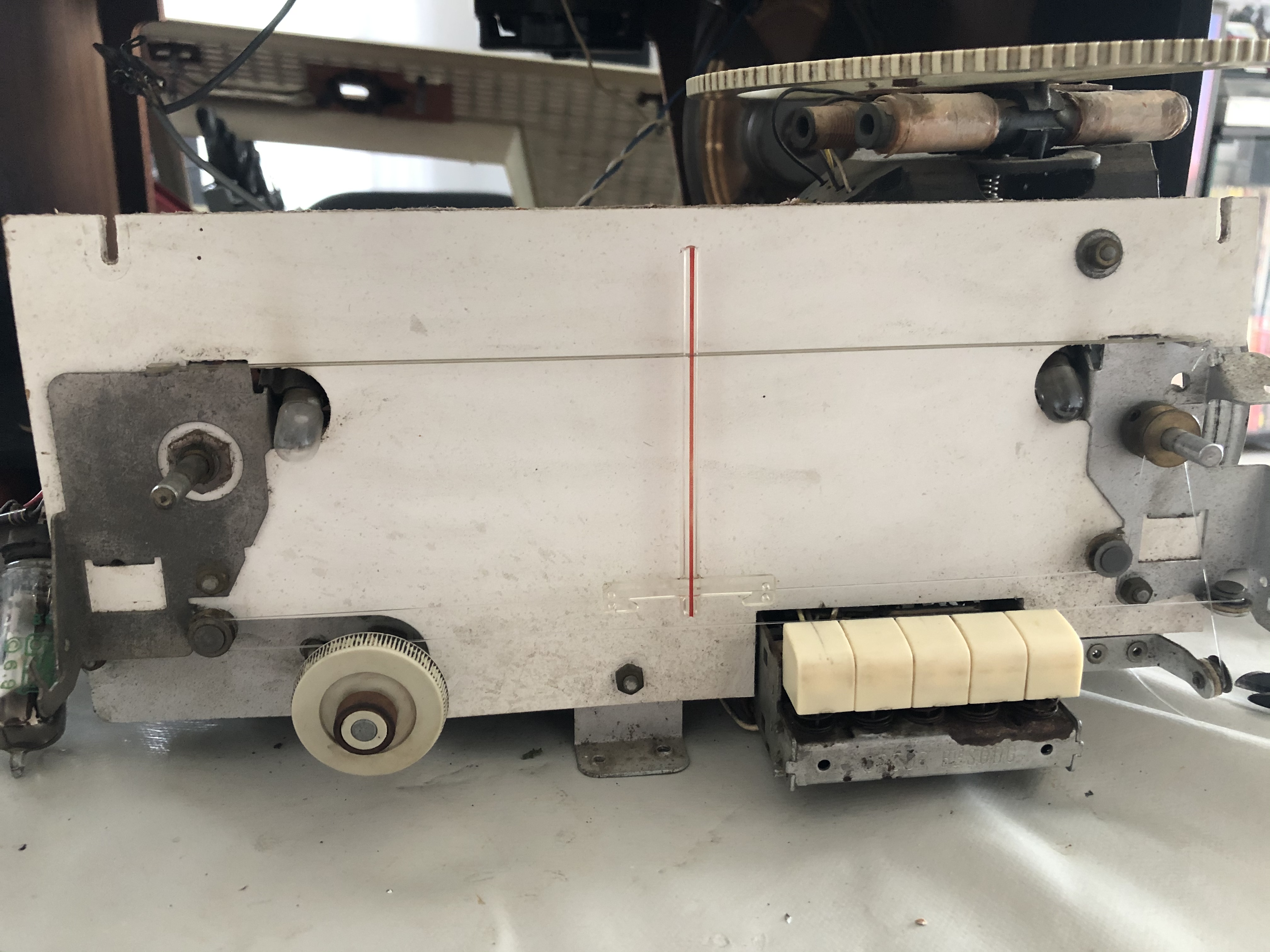

Concernant la ficelle je l’ai replacé et c’est parfait mais l’aiguille ne tient pas en place, à la moindre vibration du poste elle tombe.
Pouvez vous s’il vous plaît me confirmer l’installation ?
Super merci :+1::+1:
