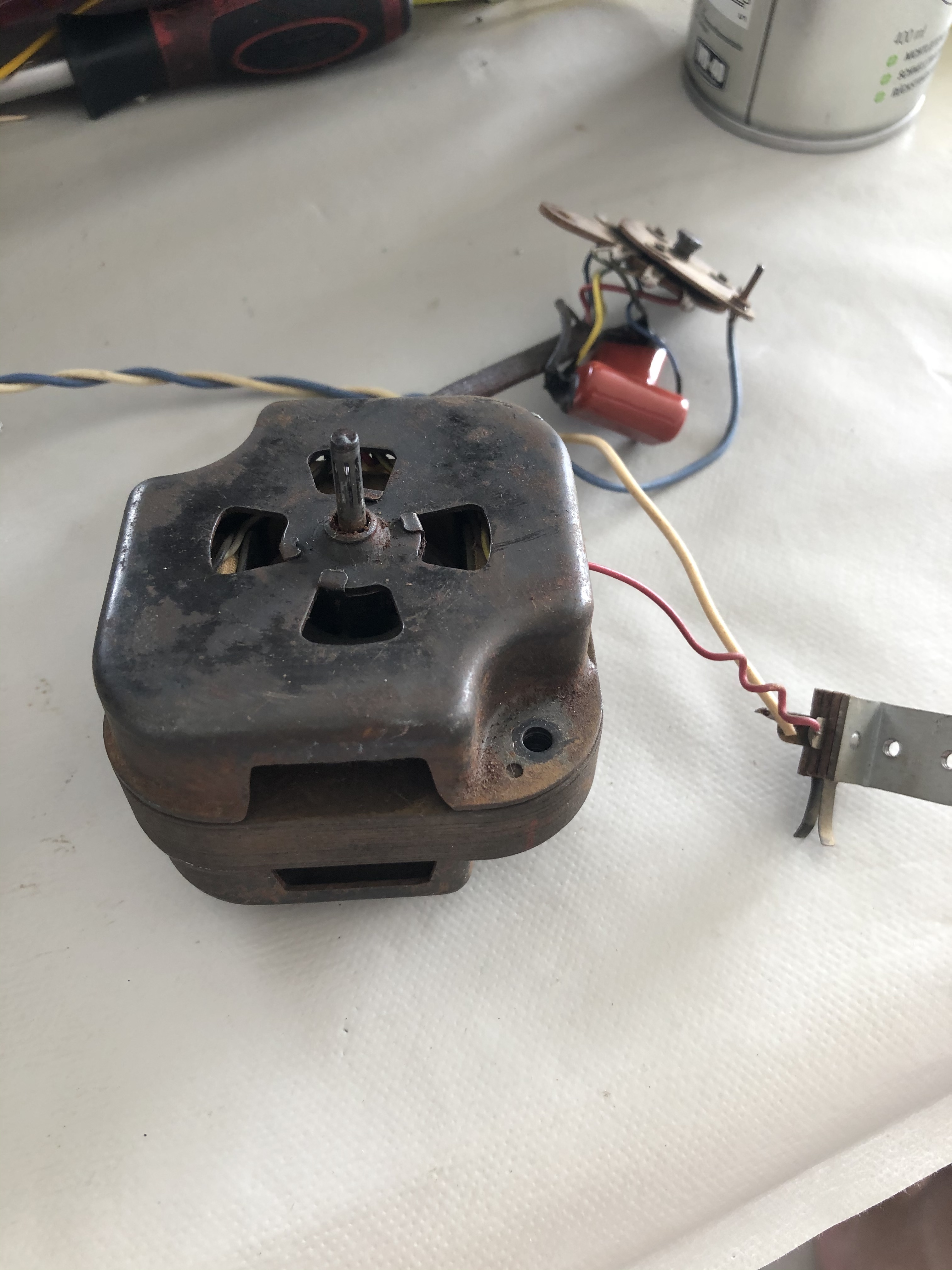

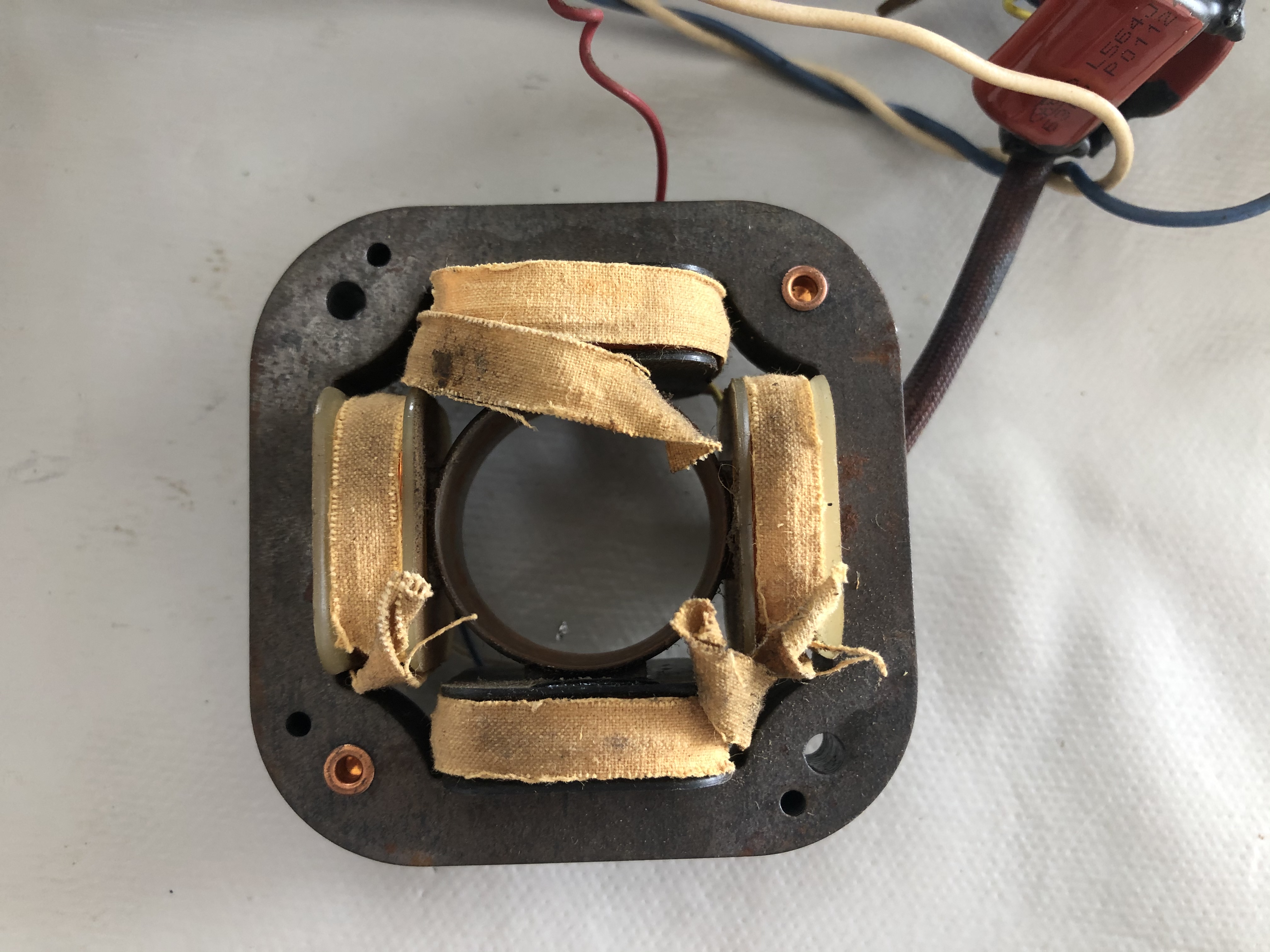

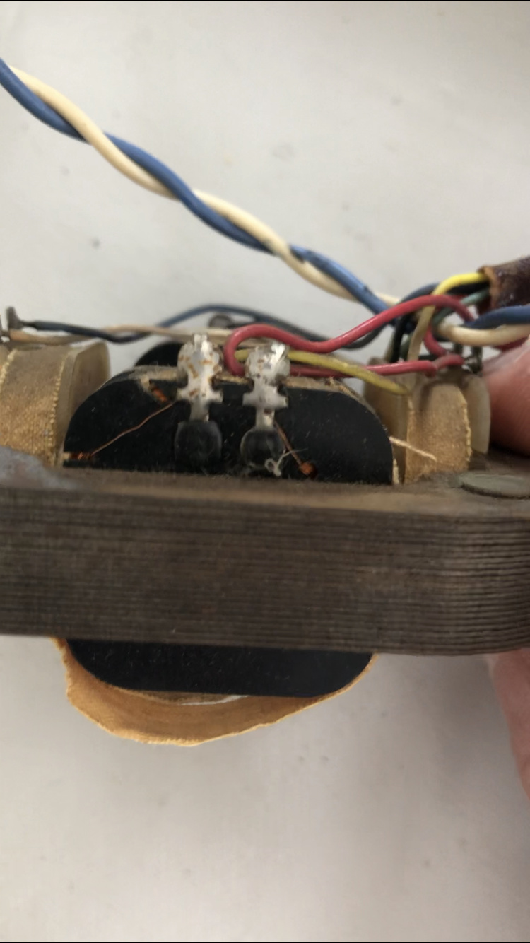

Concernant le moteur de la platine c’est bizarre, j’ai l’impression qu’il est très très faiblard, Il tourne vraiment au ralentit et n’arrive pas à lancer la platine.
En plus j’entends un cliquetis dans le moteur, quelque chose qui tape à l’intérieur
Ces moteurs la a part un bobinage crame c’est indestructibles
en plus ça se demonte facilement
vous devez avoir un limaille ou une rondelle coincée dans l’entrefer
sortez le moteur et photo , on va vous aider
oui, si il tourne , c’est déjà bon signe …c’est que les bobinages ne sont pas cramés !
Et si il n’a pas assez de couple et qu’il fait un bruit anormal , c’est qu’il y a quelque chose qui gène sa rotation !
(Il y a des chances que ce soit un « problème mécanique » simple ! il faut tomber le moteur et voire ce qui cloche a l’intérieur, il y a en effet des chances que ce soit un corps étranger qui soit tombé dedans, ou qu’il soit colmaté par de la graisse figé ou autre chose …)

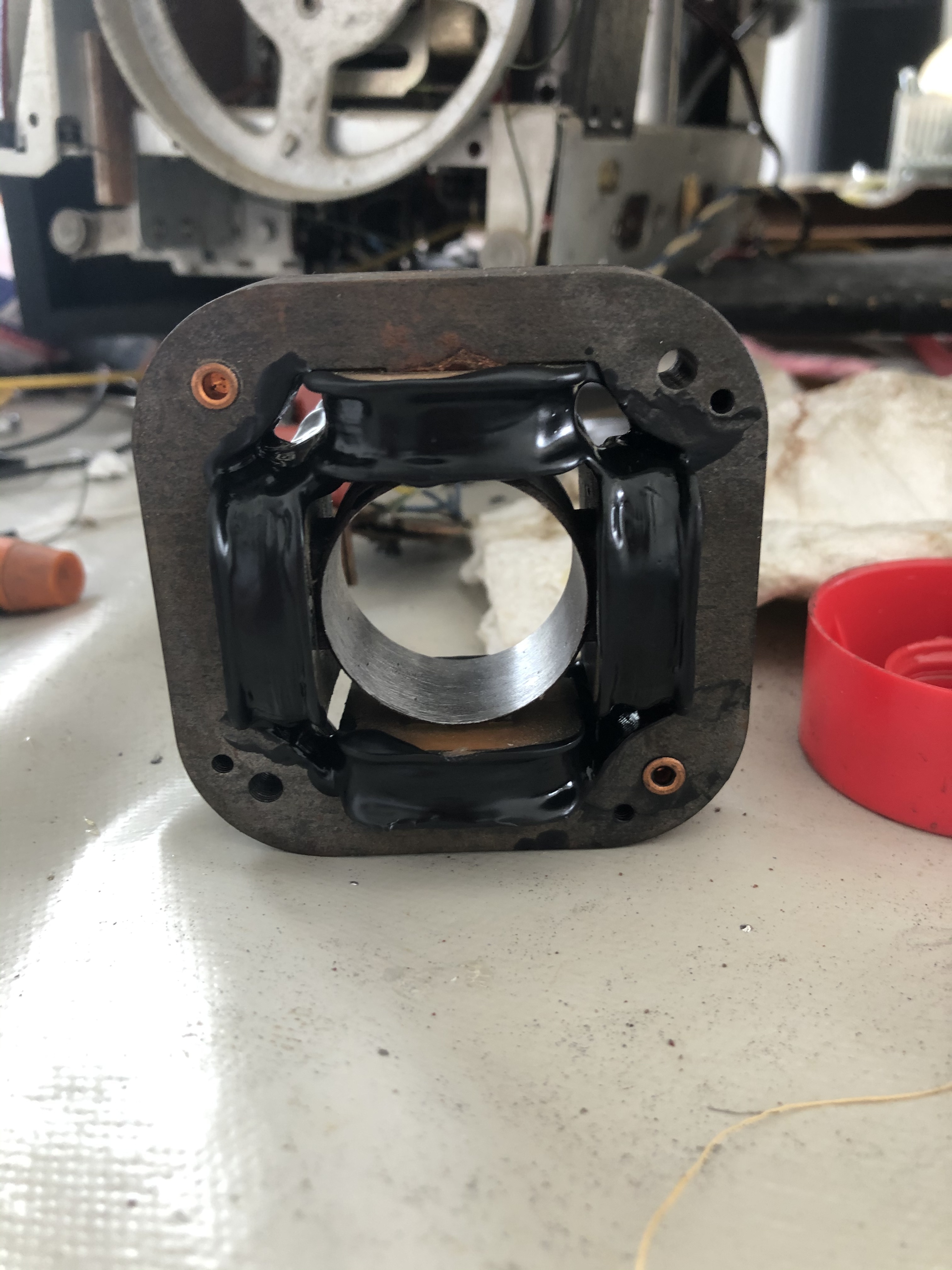

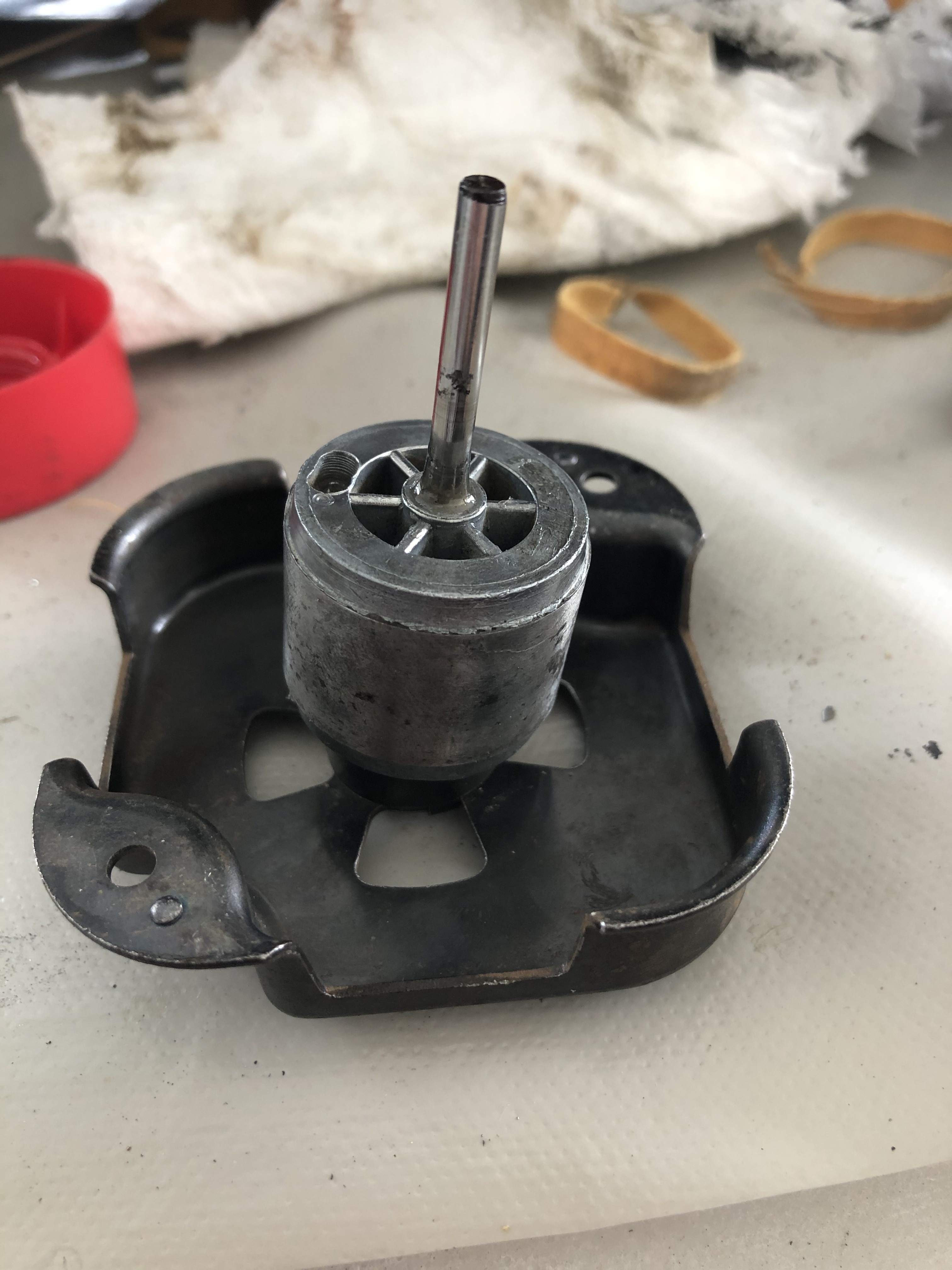

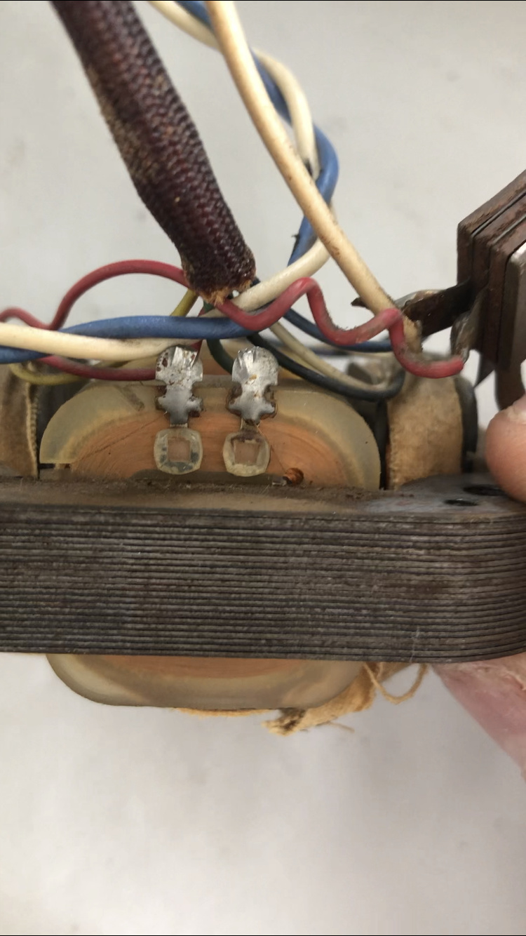

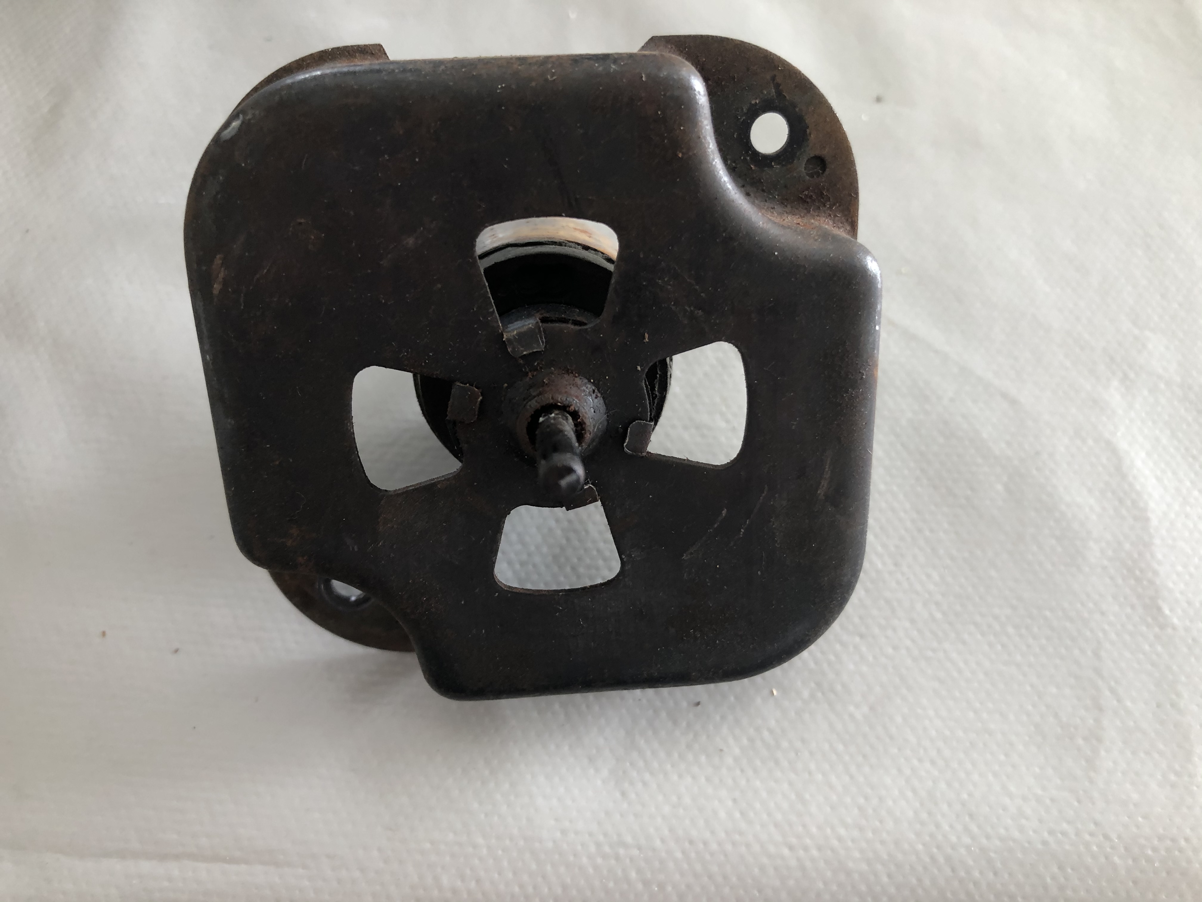

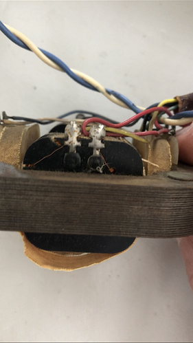

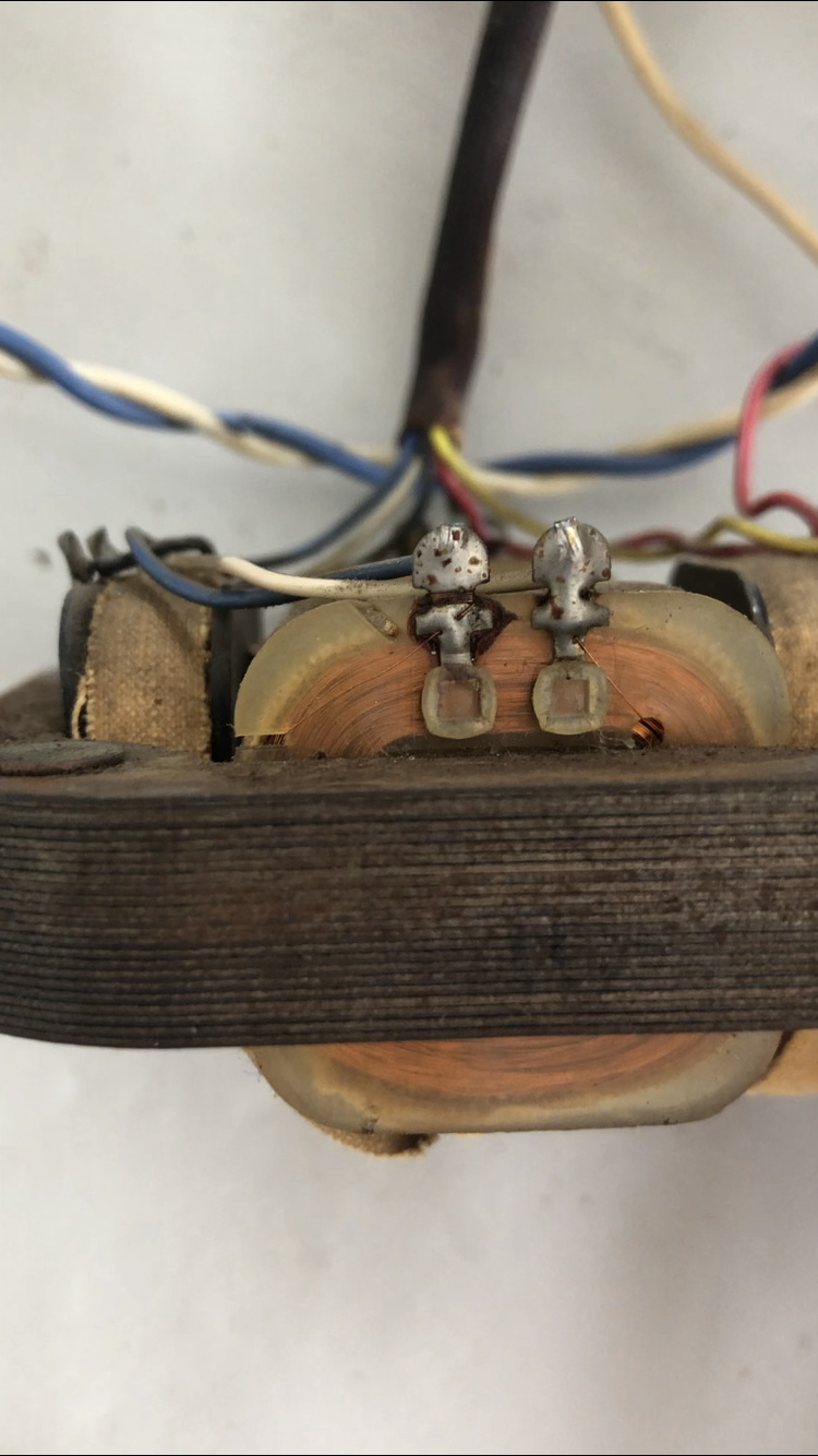

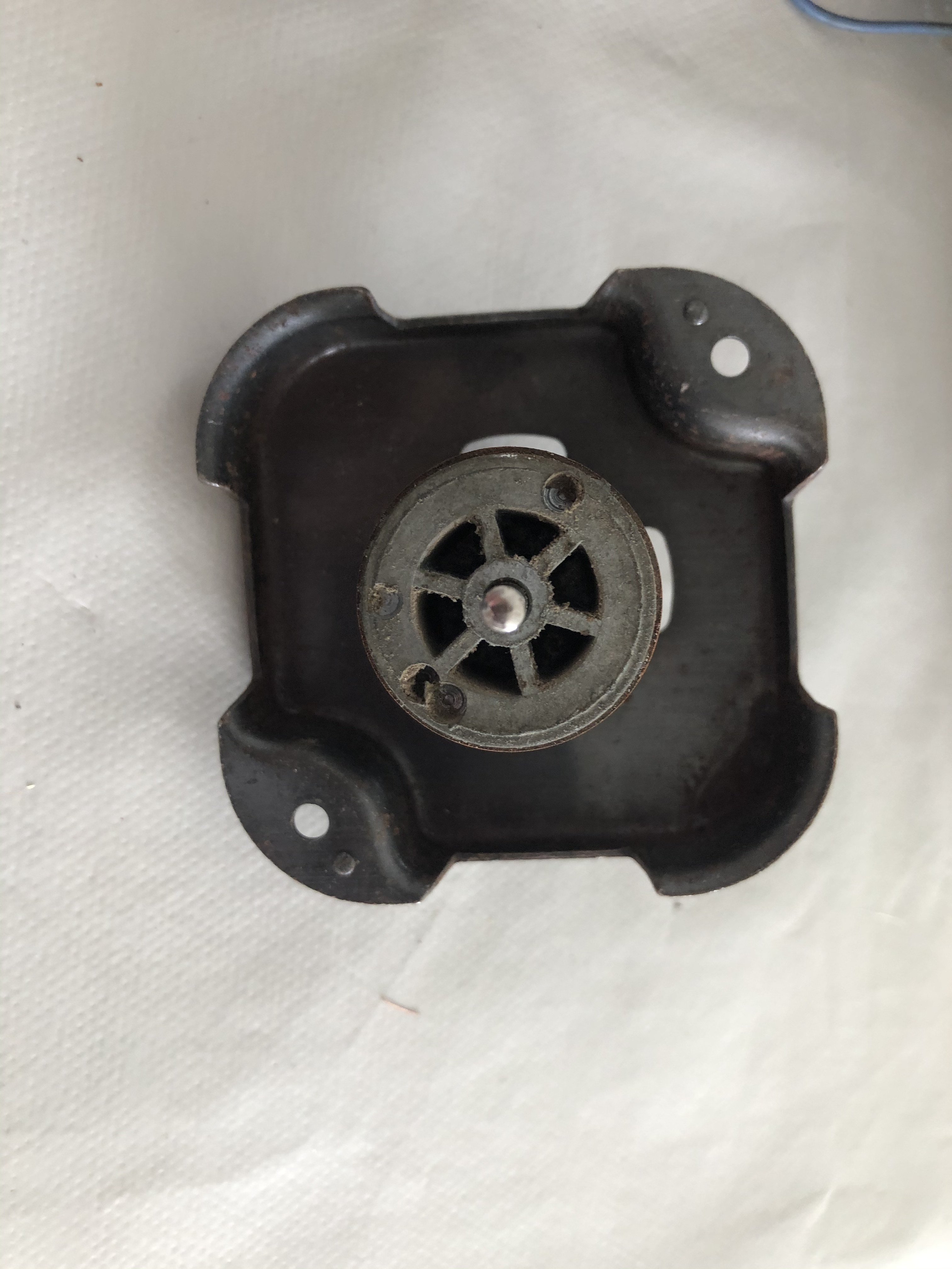

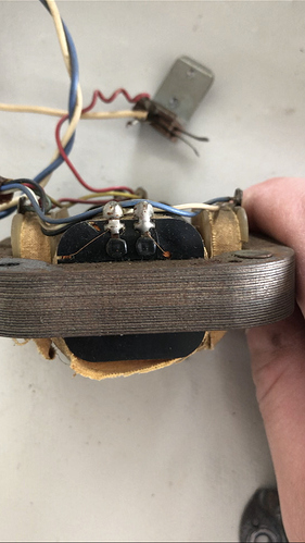

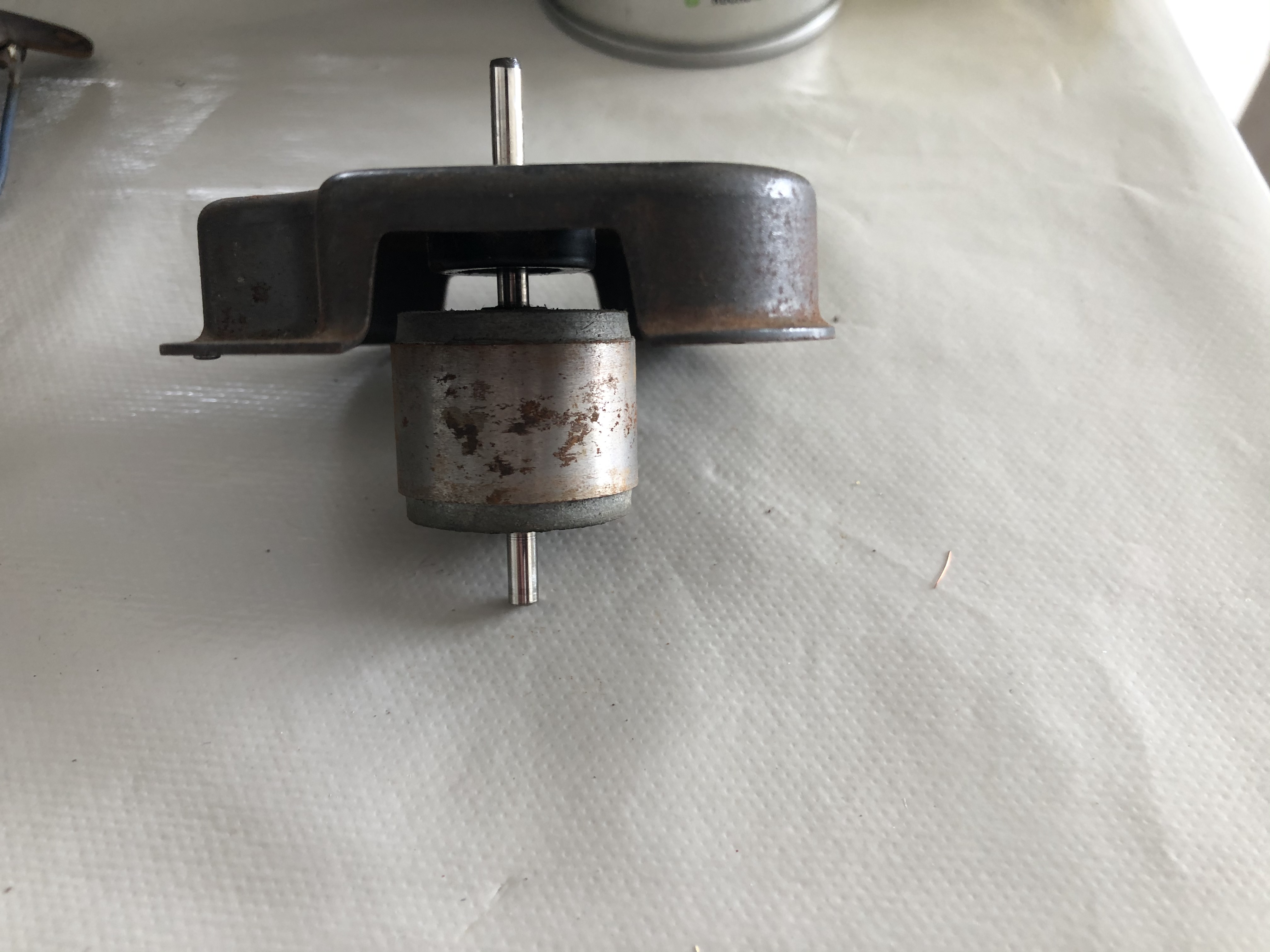

Bonjour Radiolo, bonjour Slouptoouut,

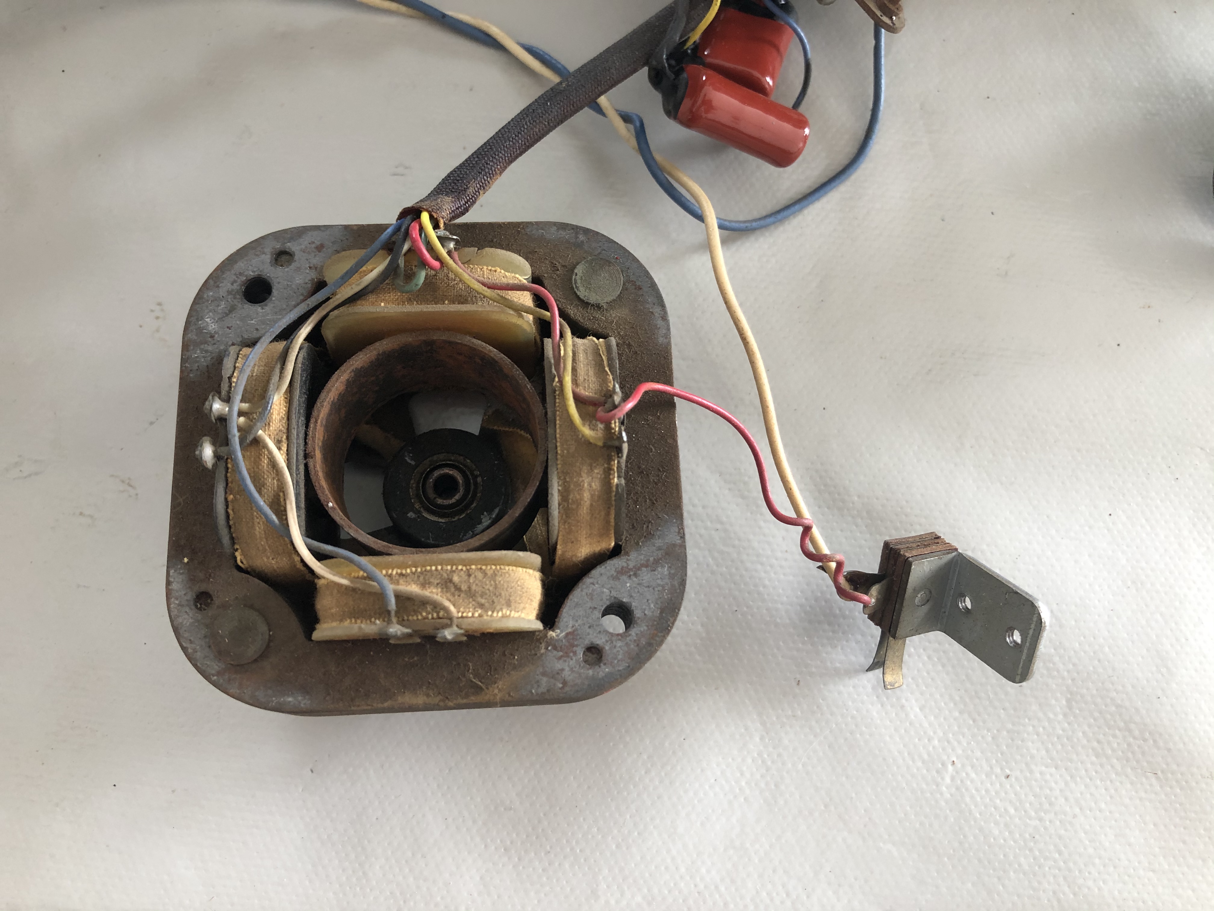

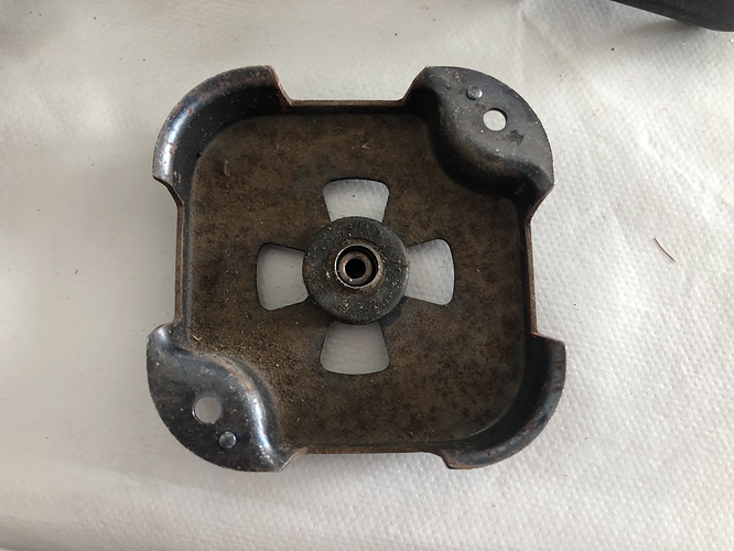

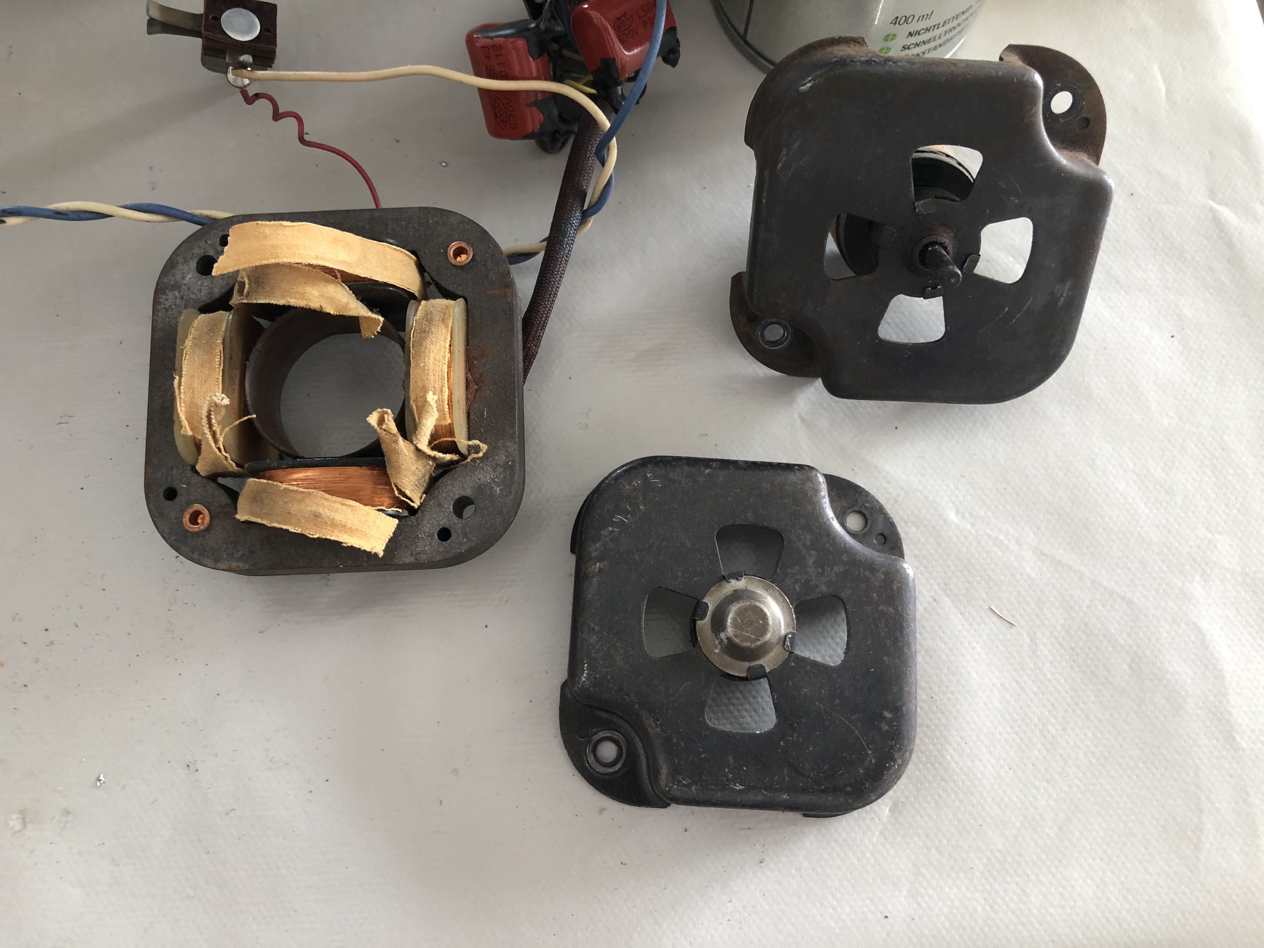

Voici diverses photos du moteur démonté :slight_smile:
Merci pour votre aide :slight_smile:

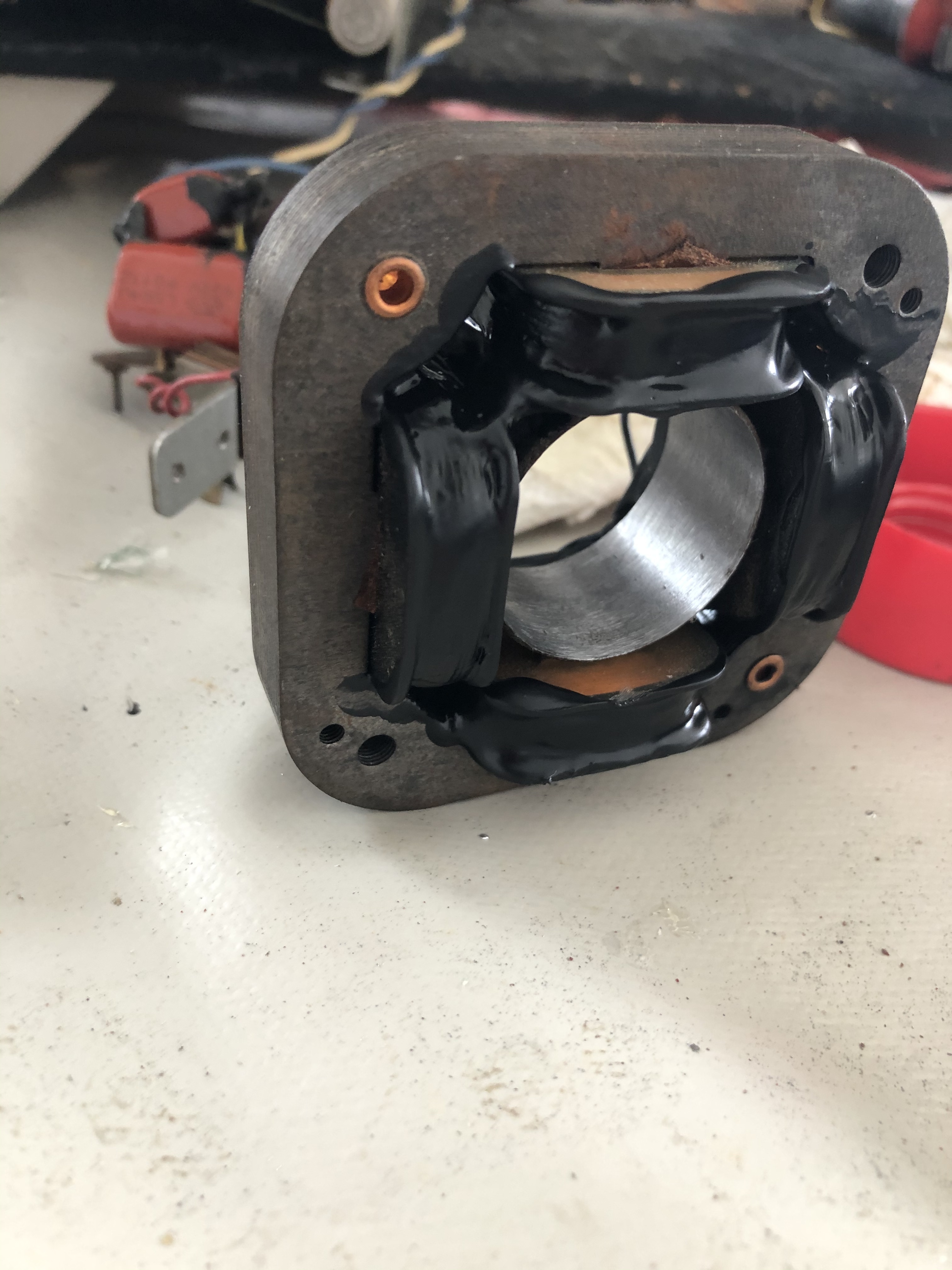

passer un coup de brosse metallique dremmel sur le rotor , il y a de la rouille, idem dans l’alesage du stator
recoller en place les rubans isolants de bobines avec de la colle neoprene, ce sont sans doute eux qui frottait sur le rotor
degripoil sur les pallier, nettoyer au coton tige idem sur les axes
graisser les palliers a l’huile de vaseline
remonter dans le bon sens dans cela il tournera a l’envers ! et ne pas oublier les rondelle de butée sur laxe ( s’il y en a )
une fois remonté faire coulisser l’axe a la main dans les palliers en forçant légèrement latéralement pour bien aligner les palliers
le moteur lance a la main doit faire une dizaine de tours avant de s’arreter
Merci pour le coup de main Radiolo,
Du coup je l’ai super bien graissé/déglacé et j’ai mis de l’isolant à la place des rubans pour que ça tienne mieux dans le temps.
Petite précision ( les bords noir ont bien sûr était essuyé :wink: )

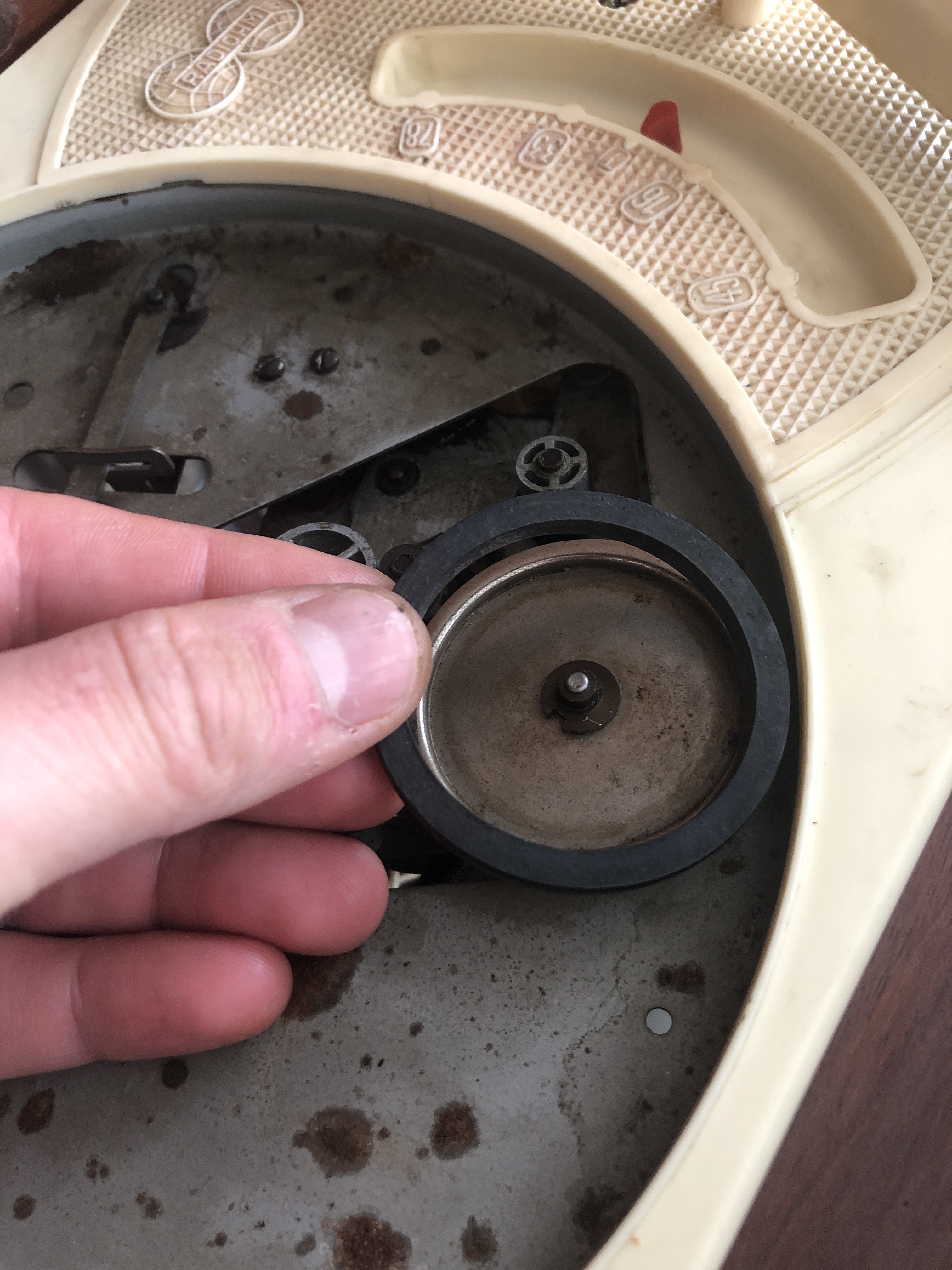

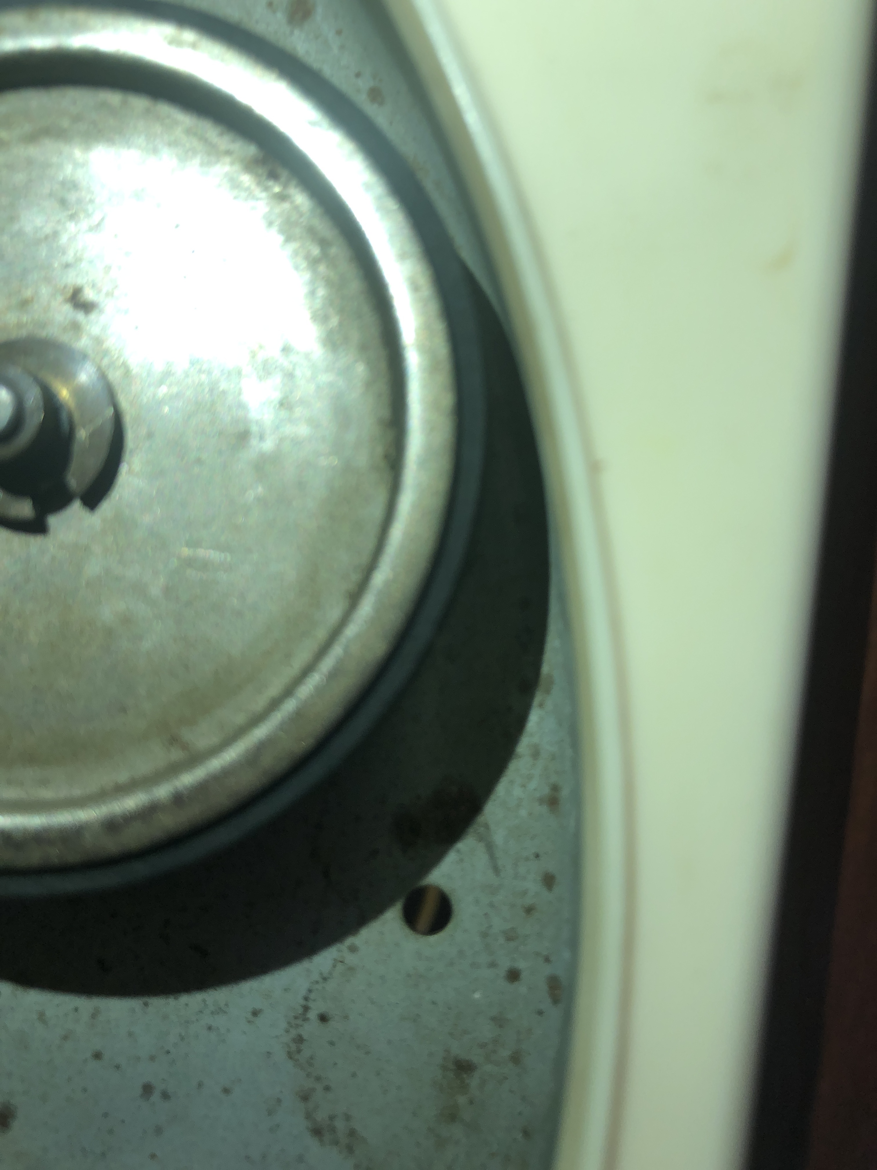

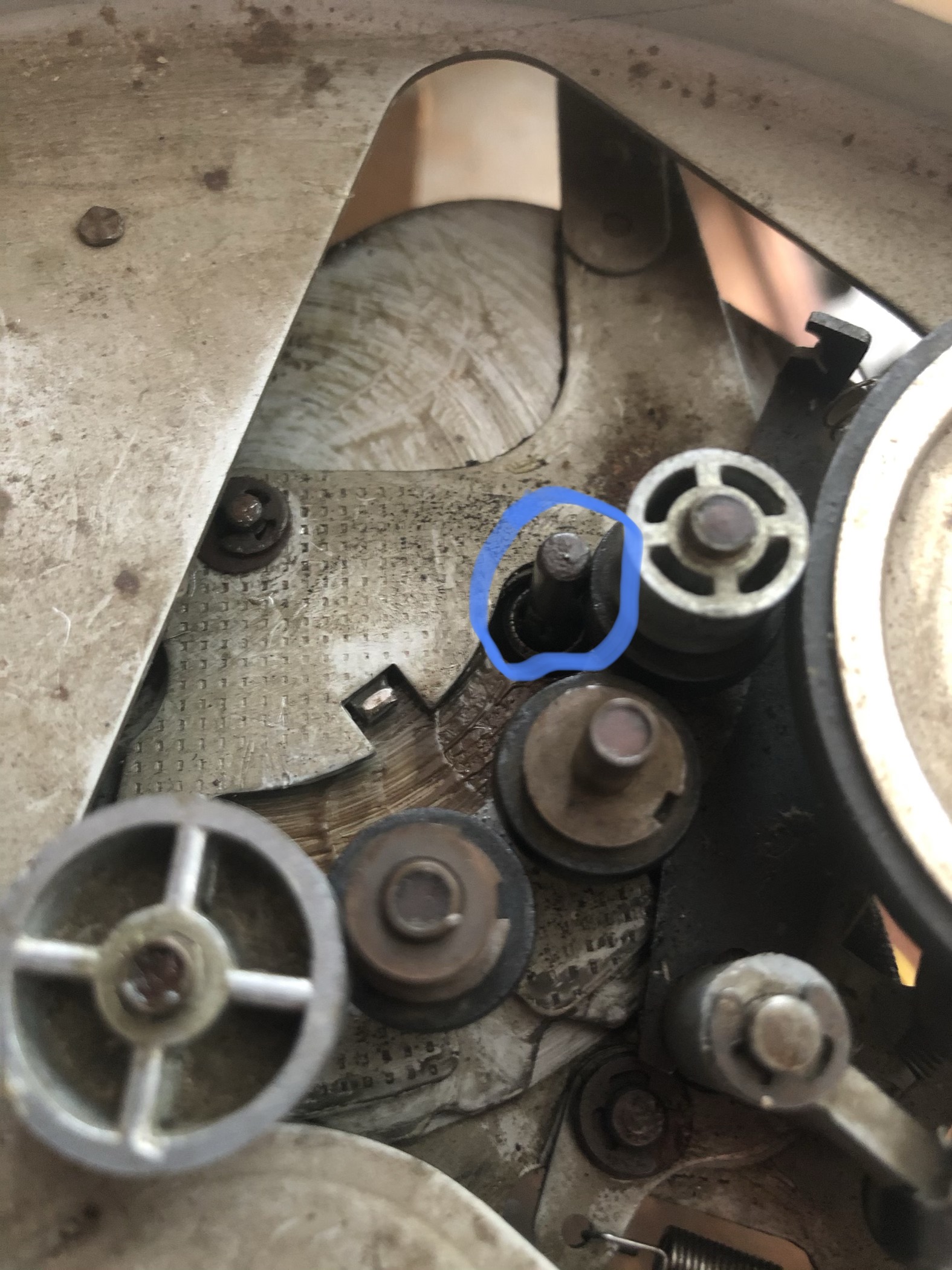

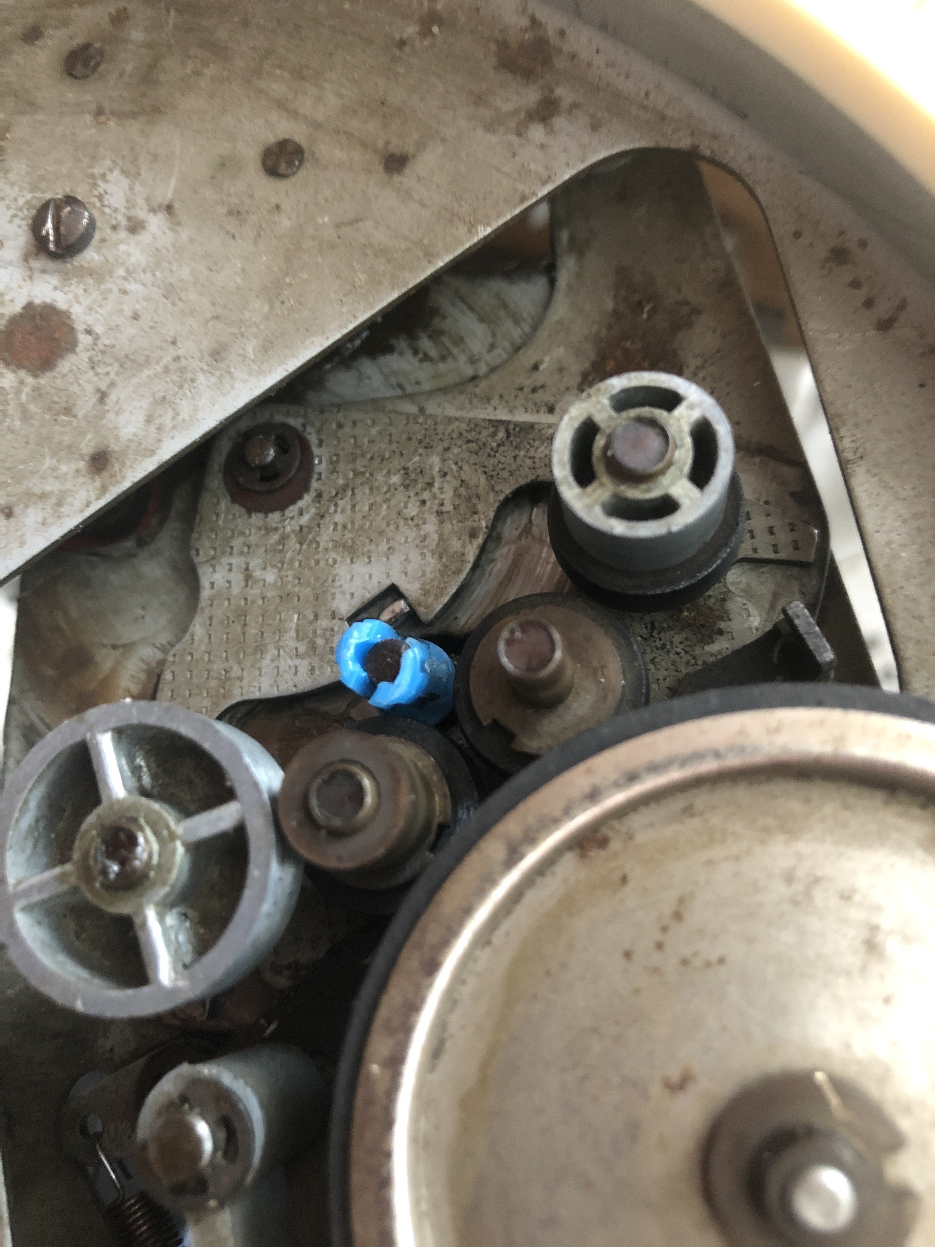

Je vous joins une vidéo (qualité pas terrible en la passant en mp4) du dessus de la platine, il tourne toujours un peu au ralenti surtout le 45 tours.
J’ai l’impression que ce sont les galets qui ne font pas leur travail surtout celui du 45 tour au vu du bruit.
Par exemple quand j’appuie très légèrement sur la grande roue que l’on voit en bas de la vidéo elle s’arrête directement.
A l’inverse la tige du moteur est impossible à arrêter avec le doigt même en appuyant !
Le bandage du galet intermédiaire d’entrainement (la roue intermédiaire qui porte sur l’axe) ne serai il pas, soit devenu trop dur et trop lisse …soit usé, manque de matière, craquelures …
On devrai pouvoir , le cas échéant , le remplacer par un joint de plomberie , a condition de trouver le bon (le diamètre exact n’est pas d’une importance capitale , c’est pas au centième de mm, pourvu qu’il soit peu différent et se monte dans le logement sans jeu ni en étant trop dur a loger )
Celui ci Slouptoouut ?
Oui, c’est ça …
Il n’est pourtant pas craquelé ni aucune trace d’usure, mais je vais regarder si je peux en trouver un plus épais :+1:
Par contre y a t’il un caoutchouc qui vient sur l’axe du moteur ?
J’ai mis une cheville que j’ai raccourci autour de l’axe du moteur et ça fonctionne nickel :+1::+1: :slight_smile:
J’ai plus qu’à trouver un galet avec une même dimension.
