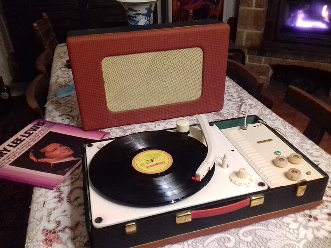

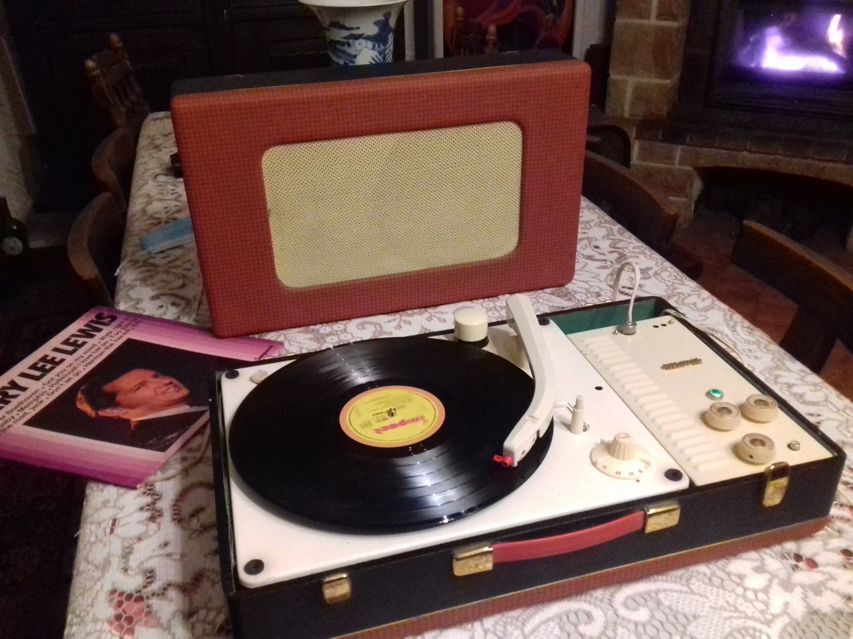

Remise en route tourne disque MELOVOX 3479

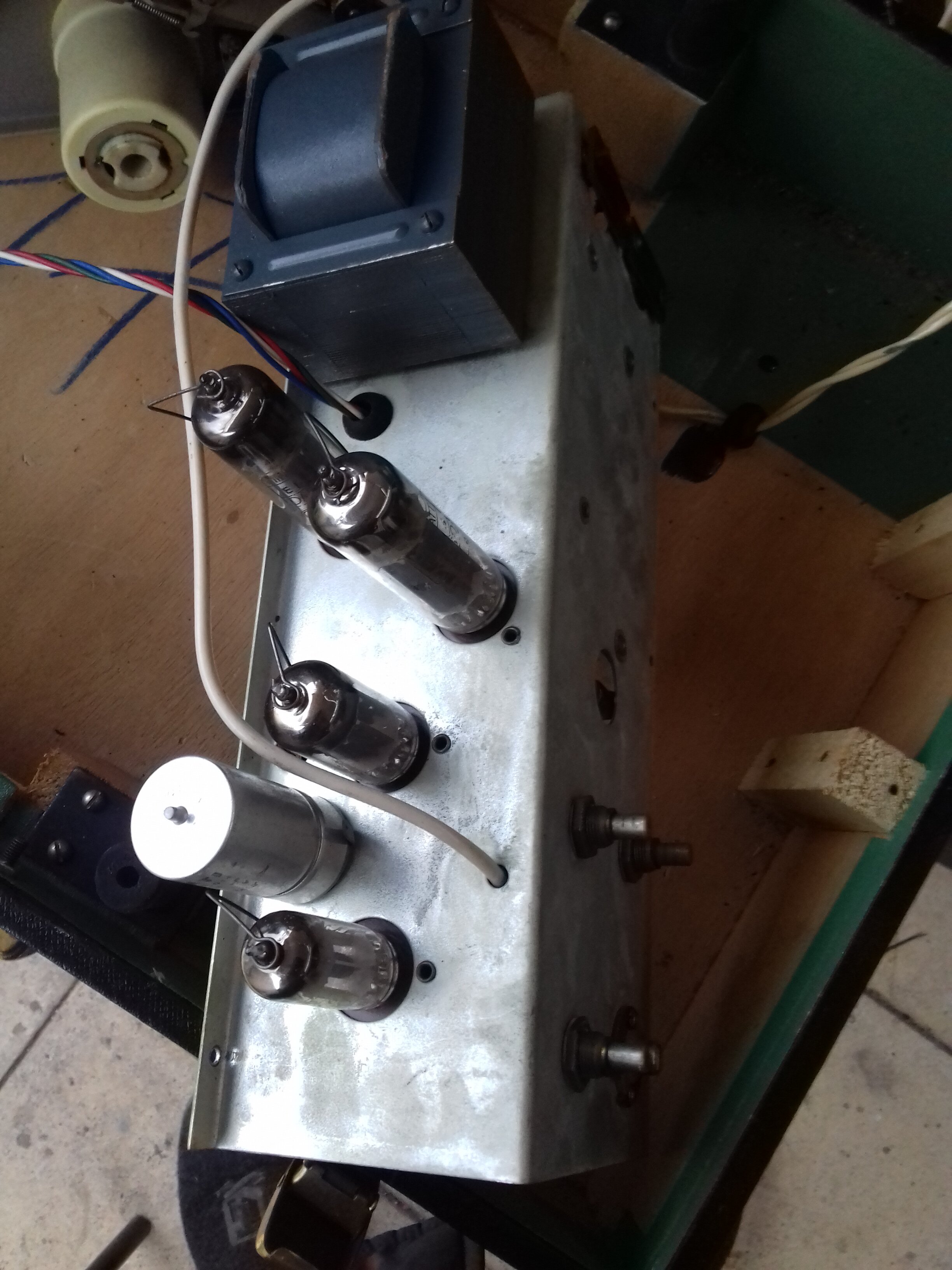

Bonjour, Je me suis attaqué a un MELOVOX 3479 acheté dans le coin. L’état esthétique est parfait. J’ai remis en état la partie èlectro-mécanique. Maintenant j’attaque la partie électronique. Je démonte les lampes de sorties pensant à un PP de EL 84 pour les tester et je tombe sur une UL84 et une EL84. Un seul transfo de sortie, 3 hp.

Bonsoir, je regarderai demain matin, car je bosse dehors quand il fait jour. il me semble qu’il y une 6av6 et une ECC83. Il n’y a pas de redresseuse. j’ai trouvé le TS imposant. Demain je fait des photos
Quel serait l’avantage de ce PP série ?
Bonjour, cet électrophone a effectivement été mal bricolé, car les 2 tubes de sortie sont chauffés avec la même tension de 6.3V. Liste des tubes donc 6AV6, ECC82, 2*EL84., redresseur sélénium.

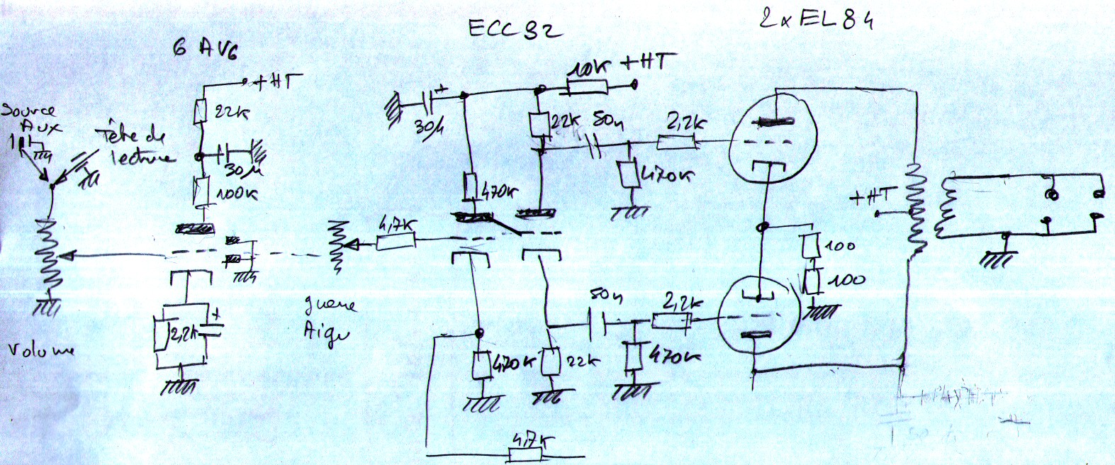

Relevé rapide du schéma, ça ressemble a un PP. Peut être y a t il des erreurs ?

@Marin-pache : Ce schéma correspond bien a un push-pull parallèle (un PP normal) avec probablement quelques erreurs ou omissions …Mais le principe est bien là , et c’est bien un montage normal avec 2 EL84 (la UL 84 étais mise par erreur et ne pouvais pas fonctionner ici !)
C’est effectivement un push pull tout a fait classique avec déphaseur cathodyne , liaison directe avec le driver et contre-réaction
Il devrait donner des résultats très satisfaisants

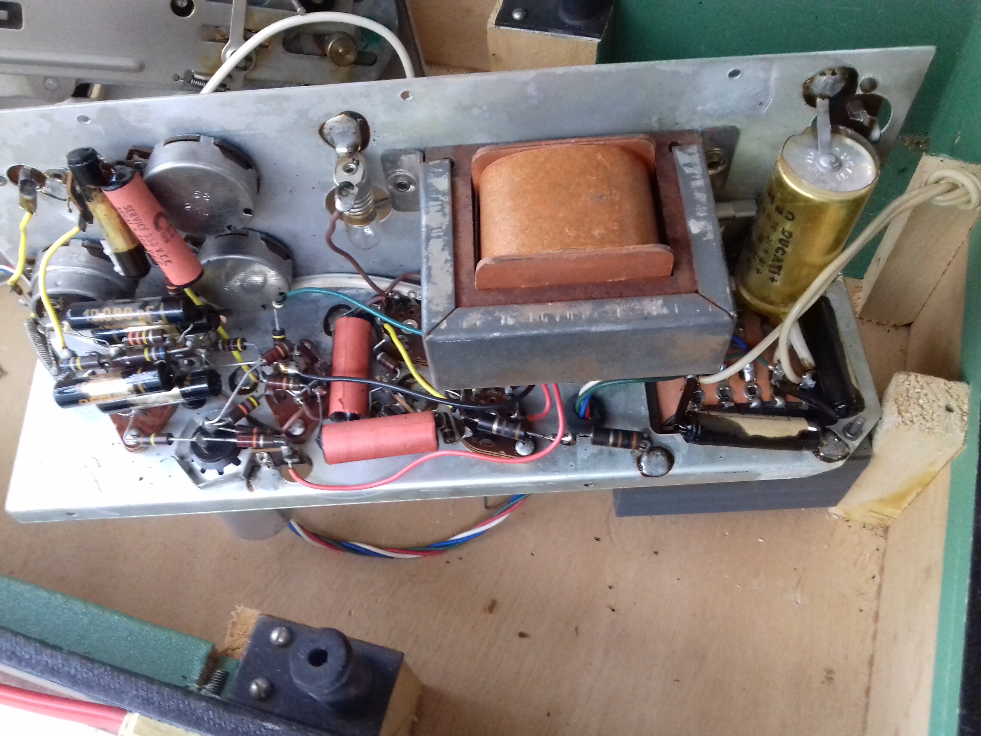

Bonjour, j’ai remis les bonnes lampes, changé les 42nF de liaison. Le son est très puissant, mais criard, le réglage de tonalité ne fonctionne pas, le réglage des graves s’est transformé en 2eme réglage de volume. La 6AV6 est à 90% donc je ne vais pas échappé à changer les 6 condos verre qui cache le condo de polarisation de la 6AV6
Verifiez bien qu’aucune tension positive n’apparaisse sur les grilles de commande des lampes de puissance
Merci, j’ai -10.5V par rapport aux cathodes sur les finales et -1.6V sur la 6V6. Ne faut il pas une capa sur les 200 Ohms de la mise à la masse des cathodes?

Ca parait normal , mais il vaut mieux mesurer par rapport a la masse , c’est plus parlant
Dans un push pull en classe A il n’y a théoriquement pas besoin de condensateur de découplage dans les cathodes si la résistance est commune
merci pour votre aide, maintenant l’électrophone fonctionne parfaitement. Apres le remplacement des 7 capas tube verre, le réglage de tonalité grave et aigu fonctionne bien. Le son et vraiment bon et puissant, je pense que ça supporterait de bon HP. J’ai branché un lecteur CD sur l’entrée AUX, c’est franchement bon.
Bonsoir, je découvre avec intérêt que cet electrophone est bien mono… Je comprends mieux pourquoi il n’y a qu’un seul transfo de sortie. La photo aurait été bienvenue dès le début. Ceci étant, c’est l’occasion de renseigner le GL d’autant plus que maintenant il y a un schéma efficacement relevé. Bravo pour cette restauration. Pour les HP je ne connais pas l’équipement d’origine (audax ?) mais sauf à mettre une enceinte extérieur en lieu et place du ‹ couvercle › vous n’obtiendrez aucune amélioration… Les HP audax étaient parmi les meilleurs.
