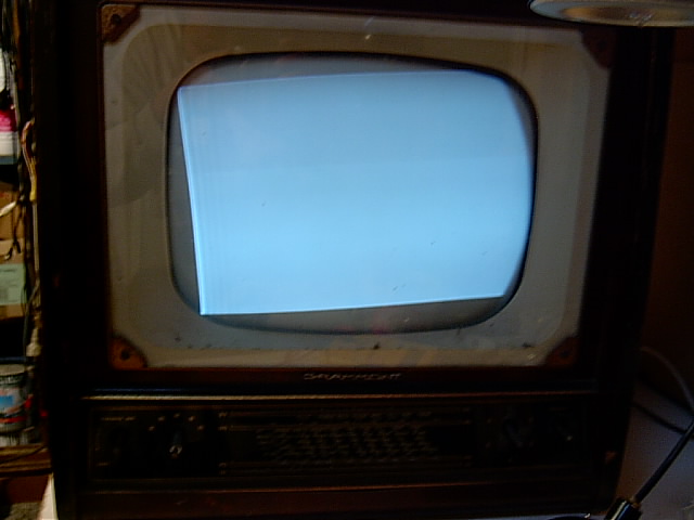

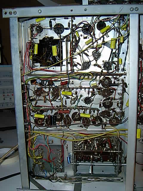

je m’y suis donc collé remplacement des condo et bien sur ce qui avait cramé a savoir : 2 resitance de 80ohms bobinés + 1 resistance 1kohm + 1 de 12k + 1 de 4k7 2 lampes ecf82 de cramé aussi les el84 ont tennu j’ai pas encore regardé la FI mais tout les condo goudron on été eux aussi remplace
le poste etait aussi bourré de mauvais contacts bien ce que je pensais reparer ce genre de poste qui a trop trainé a l’humidité est une galère car l’oxidation aussi se met dans les support de lampes mais bon je m’etais engagé dedans car tht semblait bonne et elle est bonne ainsi que tout les transfo.
La c’est bon j’ai du balayage par contre le tube est un peu faible mais je n’ai pas encore injecter de signal video
on verra bien le resultat.
le deflecteur sera a recaler egalement malheureusement sur ce model il est plus ou moins solidaite avec les tiges de fixation pour fixer le tube a l’ebenisterie .
je tiens encore a remercier pour l’envois du chéma qui m’aura fait quand mem gagner un temps fou que je n’aurais pas eu forcément envie de conscrer pour ce type d’appareil surtout dans cet etat
quelques photos
amicalement a tous
wilfrid
