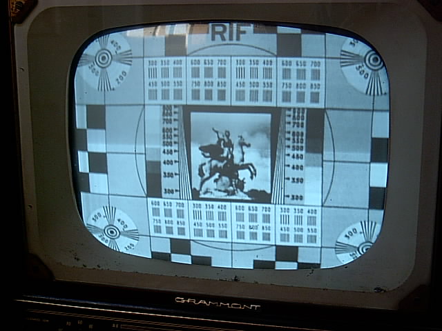

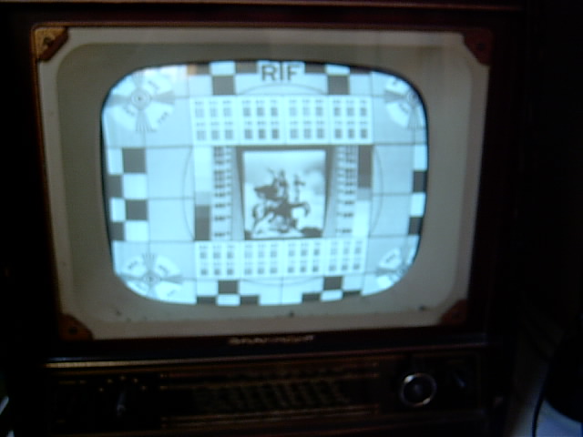

ca y est FI et oscilateur refonctione encore une 6u8 de ramplace ainsi que la 6bq7
la finale ligne 6bq6 a aussi besoin d’etre remplacé par une neuve mais bon j’ai laissé
objectif avoir une image correcte et laisser les finitions ebenisterie et remplacement eventuel ou netoyage des potentiometre j’ai dquand mem ete forcé de me retaper tot le nettoyage des supports j’ai aussi remplace la plupart des condo de la section radio mais a mon avis les lampes sont aussi a remplacer.
je recois donc l’image au traver de l’antenne vias l’aurora ce qui m’a oblige a revoir toute la partie reception
l’uimage est pas trop mal et plus aucun decrochage de synchro en fait betise des potentiometre avec des mauvais contacts pour un tas de rouoille en tout cas faut pas se plaindre.
voir photos
amicalement a tous
wilfrid

Bonjour Wiwior, bon travail l’image est pas mal, bravo :wink:
amicalement,
gérard.
