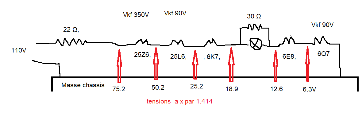

attention a la diode : la demi arche de sinusoise fait quand meme 220*1.414 = 311V crete

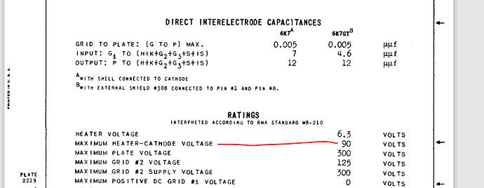

verifier les tensions cathode filament max admissibles sur les tubes ( parametre pas toujours facile a trouver )
suivant ou ils sont places dans la chaine filament il peut y avoir probleme

Ordre des tubes :
secteur, diode, 22 Ω, 25Z6, 25L6, 6K7, ampoule et sa 30 Ω en //, 6E8, 6Q7, secteur.
d’apres tes données c’est cela
c’es la 25L6 qui est la plus critique
la 22 ohms est un peu faible il faudrait une 116 oms pour chuter les 35V manquants
La 22 Ω, c’est avec la diode.
Sans la diode (cordon chauffant), c’est 139,8 Ω.
Le tout avec un secteur efficace = 117 V.
22 ohms avec la diode on a donc directement 117 - 22*0.3 = 110 V eff ou un peu moins en debut de chaine filament soit 156V
si on refait la repartition des tensions
la 25Z6 est large
la 25L6 atteint sa limite avec 103V crete au point d’entrée du filament
un coup d’oscillo par rapport a la masse confirmera ou infirmera ces calcul ( le 22*0.3 est pessimiste car il ne tient pas compte de l’intensite crete)
