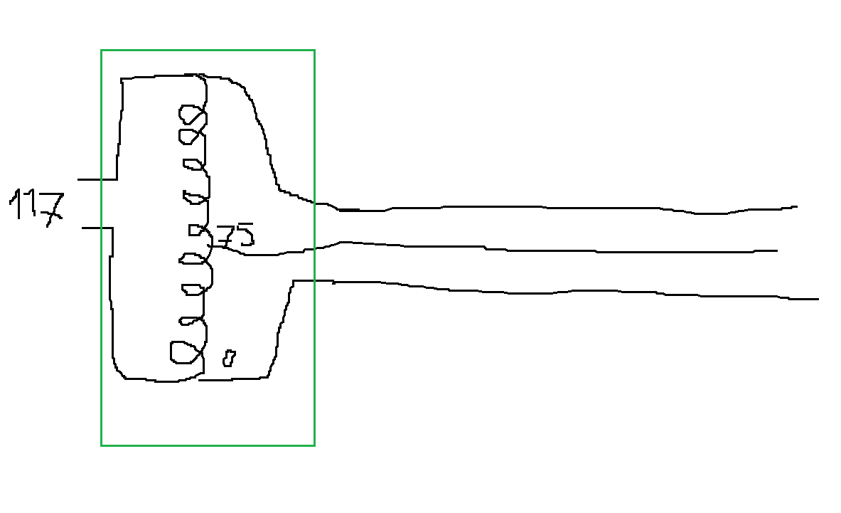

on peut meme envisager un transfo a 3 prises 220V 117V 75V

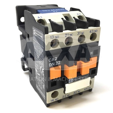

j’allais proposer une solution "très industrielle " une résistance bobinée de 100 ohms , d’au moins 10W , shunté par un relais télémécanique CA2D22F7 (les gros relais noirs et jaune ) muni d’un additif temporisé LA2DT2 ou LA2DN22…
Avantage: c’est ultra fiable ! Mais …Inconvénient : l’ensemble risque d’être presque aussi gros que le poste !

ayant fabriqué pas mal de transfo celui qui aura le plus faible encombrement sera un auto transfo 117V avec prise
a 75V
au pif une tolerie de 10W devrait faire l’affaire : faut faire les calculs pour en etre sur
un peu plus encombrant un 220V avec prise a 117V et 75V

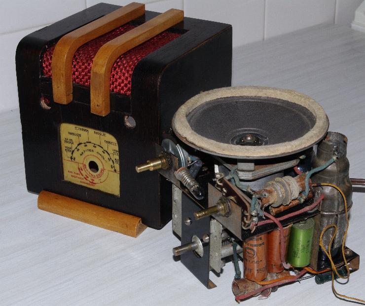

La solution du condensateur est bonne lorsqu’il faut chuter une tension importante. La surintensité à la mise sous tension est alors très faible.
Chuter une faible tension demanderai un condensateur de forte valeur.
Sur des postes miniature tel celui de la photo, la chute de tension par condensateur est la seule solution (ici le 10µF-250V vert, non polarisé).

Oui et une liaison à 3 fils (0 - 75 - 115).
