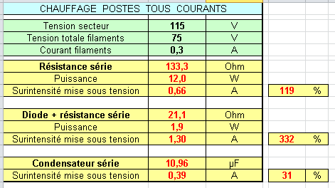

J’ai retrouvé une feuille Excel qui fait les calculs pour les diverses méthodes de chute de tension :
calcul chauf TC
La surintensité dans le cas diode + résistance est effectivement énorme.
Hypothèse : résistance froid = résistance chaud / 6.
J’avais calculé (et vérifié avec LTspice) :
R série (cordon chauffant) : 0,65 A
diode + R série : 1,32 A
ce qui correspond pile-poil à vos valeurs !
Je suis étonné que la solution diode + R soit présentée comme LA solution…

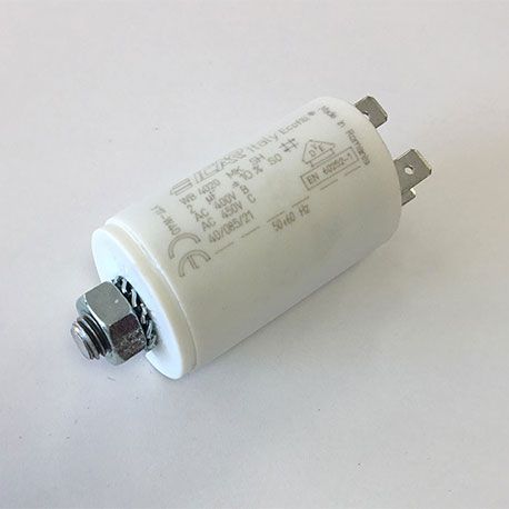

Où trouver un condo de 14 à 15 µF pour alternatif, si possible axial, 250 VAC environ ?
dans les capas de demarrage / dephasage moteur
mais ce sont des sorties sur fil ou cosses du meme cote prendre de preferences des modeles dit permanents
si pas la place dans le poste tu peux aussi le mettre dans un « bouchon devolteur » au bout du fil
Oui, c’est que je trouve mais je cherchais un condo genre celui utilisé par Jean-Claude Jardiné (voir sa photo plus haut).

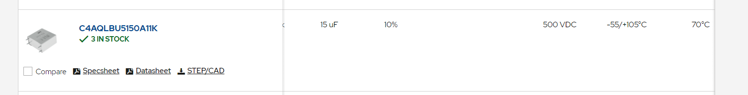

chez ICQUANZX Condensateur à film 250V DC cela s’arrete a 10µF
chez kemet pas d’axial dans cette valeur mais cela

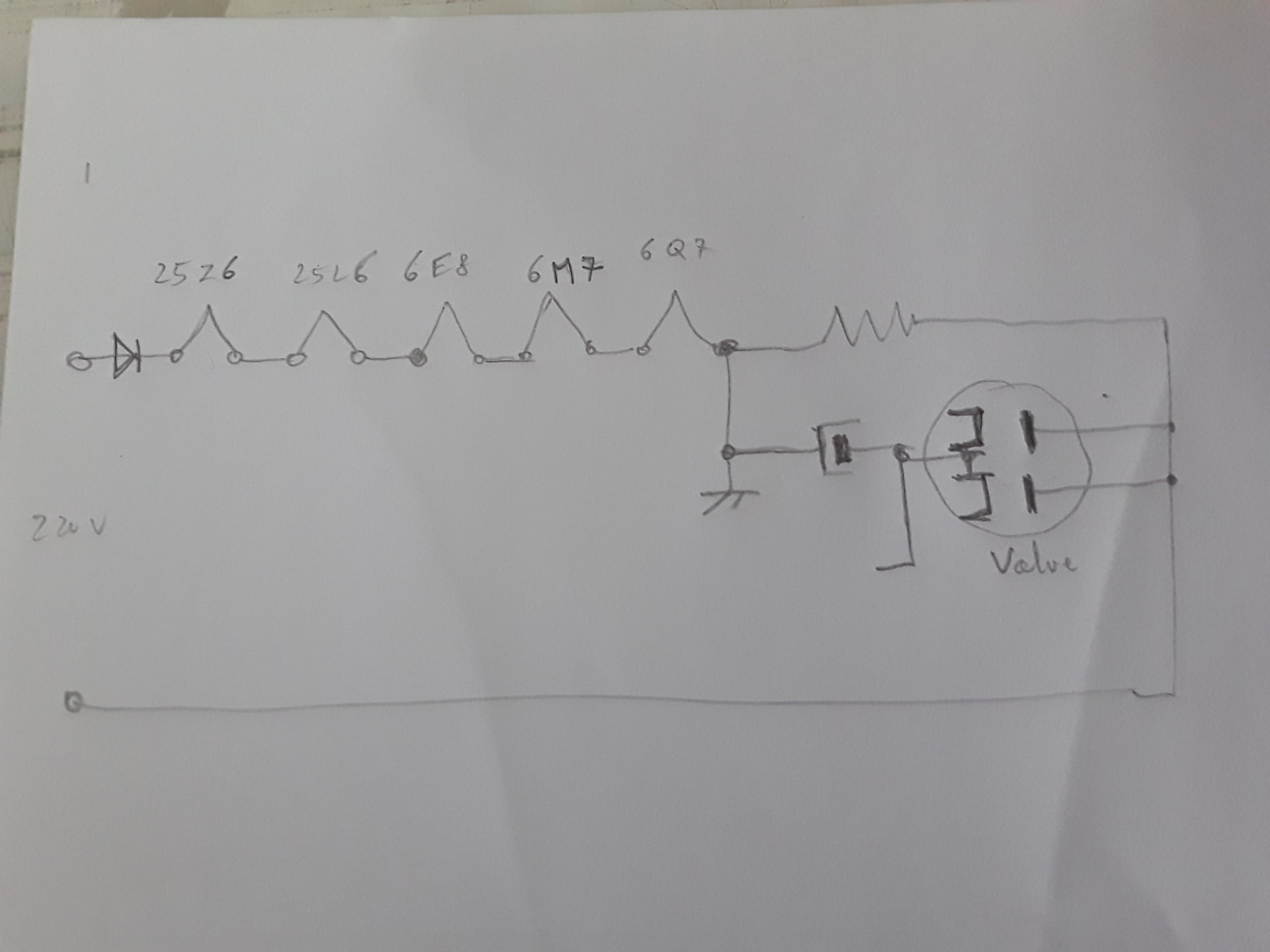

Celà fait un moment que celà me trotte dans la tête, ne pourrai-t-on pas utiliser une partie de la consommation en courant haute tension pour chutter l’excédent de tension et ne pas prendre comme référence un des pôles du secteur mais le point milieu : chauffage lampes et moins haute tension ,c’est peut-être une drole d’idée !
Salutations Jean-Luc
tu pourrais faire un bout de schema a main levée de cette idée ?

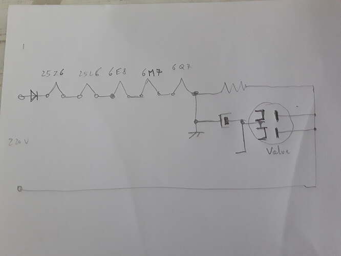

Un crocquis ,çà ne vaut peut-être rien mais c’est une idée
cela doit reduire la HT car on redresse la tension secteur - somme des tensions filament
Je n’ai pas essayé, la 25L6 consomme 50 mA plus les autres lampes ,il faut calculer la résistance pour que les lampes commencent à chauffer
Sur votre schéma, par où revient le courant HT ?

J’ai le premier filtrage qui est dessiné sortie valve
Justement la résistance en seie avec les filaments doit-être d’une valeur supérieure de quoi faire demarrer la haute tension et c’est ensuite avec la consommation des lampes en HT que le courant va augmenter dans la chaine des filaments
J’ai bien vu le premier filtrage mais je ne vois pas comment le courant HT retourne au fil secteur « du bas ».
Pourquoi devrait-il retourner au fil du bas la masse du chassis est bien figurée c’est le point froid et le fil du bas comme vous dites est le point "chaud "
On peut admettre qu’il y a deux alimentation 110 volts en série ,une pour la HT et l’autre pour le chauffage des filaments avec point commun la masse !
