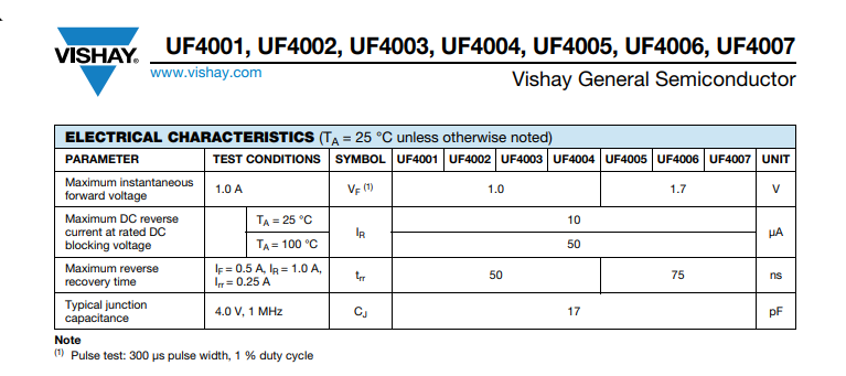

Les UF4007 sont assez courantes, j’en ai en stock si besoin.
Impec, les UF4001-4004 seraient encore mieux.

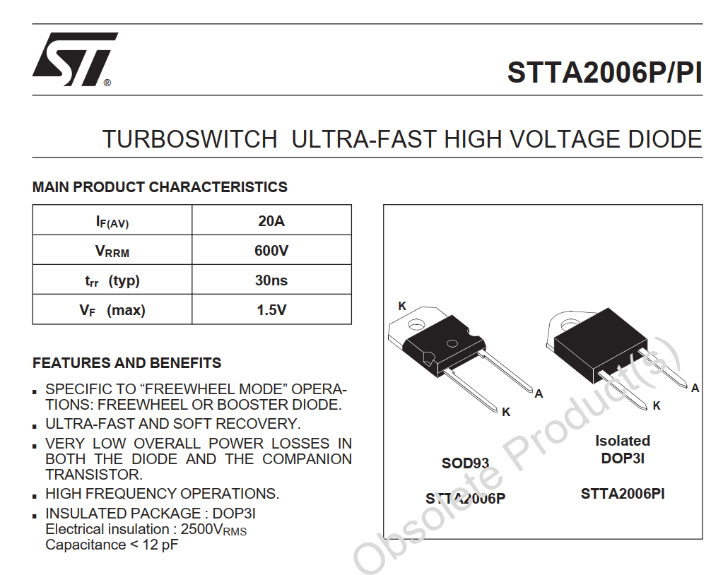

Je n’ai que des 4006 et 4007 en stock ou alors du lourd en 30ns :joy:
Déjà 75ns au lieu de 500 pour les RF107 devrait nettement améliorer la transition.

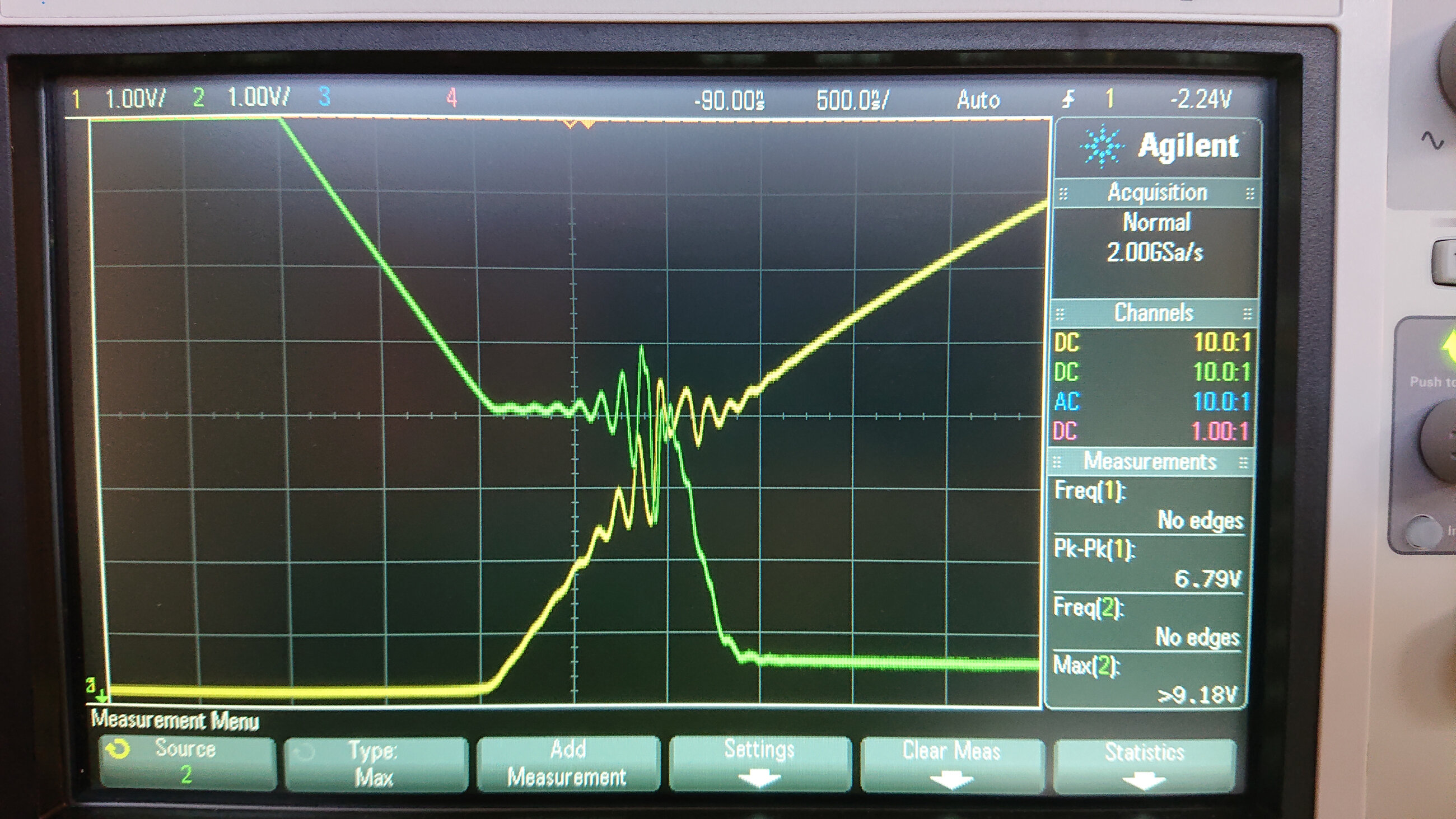

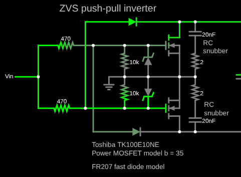

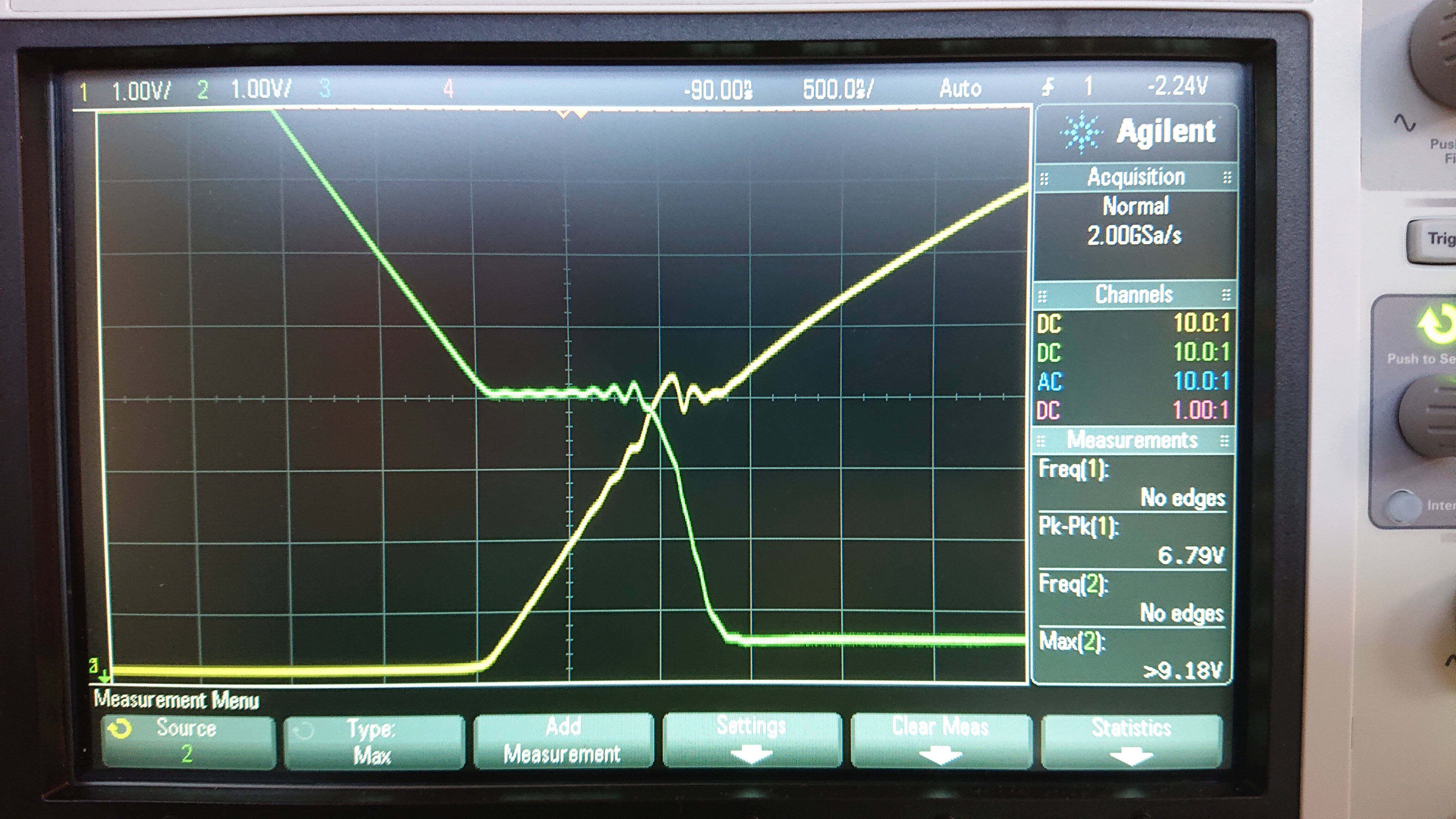

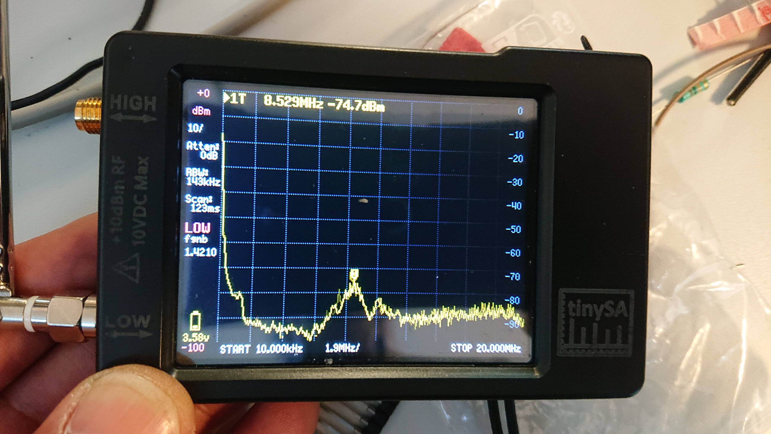

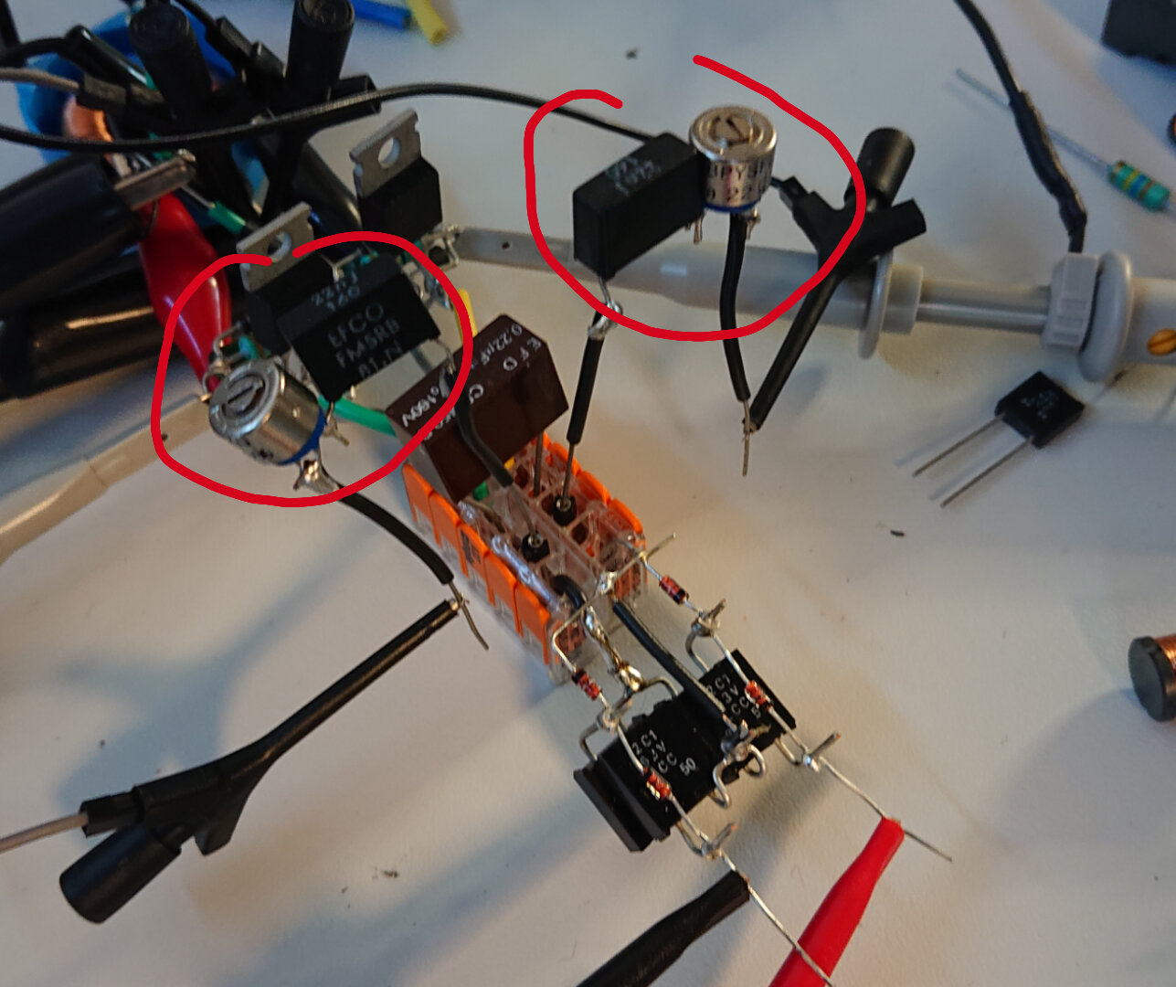

Suite aux informations que j’ai pu consulter j’ai mis un RC snubber à travers les pattes D, S de chaque MOSFET du circuit push-pull.
Il s’agit d’un condensateur de 22 nF en série avec un potentiomètre de 22 Ohm que je peux régler.
Cela a un effet nettement positif comme on peut voir sur les photos.
Sur TinySA on peut voir le spectre à proximité du circuit; avec RC snubbers (à gauche) et sans (à droite). Le pic aux alentours de 8.5 MHz baisse de 10 dB de -74dB à -84dB.
Sur l’oscilloscope on voit bien que la sur-oscillation est fortement atténuée; avec les RC snubbers à gauche et sans eux à droite.
Donc on peut effectivement traiter la sur-oscillation sur les gilles des MOSFETs due au bruit de commutation sans pour autant faire disparaître le problème complètement… J’ai tendance à penser que le choix de la 1N4148 pour la réalisation du multiplicateur de Latour est tout compte fait un choix qui doit être davantage validé.

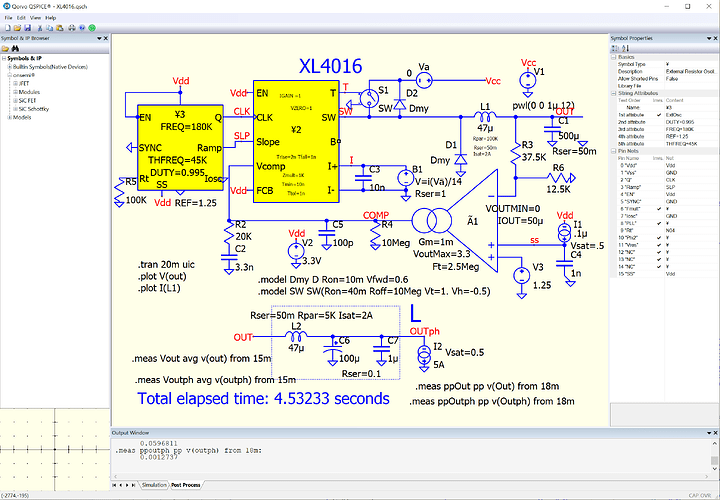

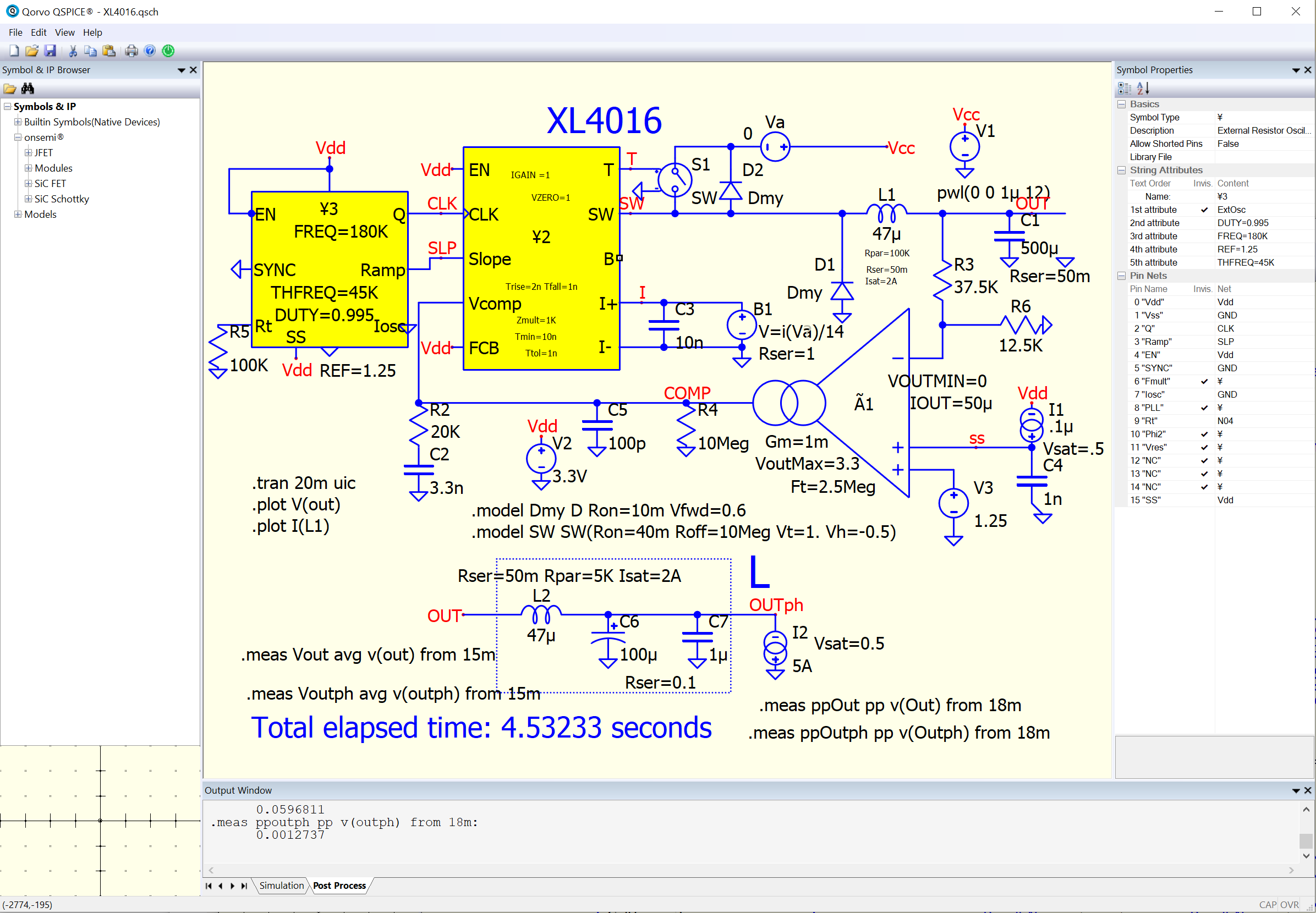

Que donne la simulation ? Si j’avais le temps, je la ferais avec LTSpice. Car quand les modèles sont justes et que les éléments parasites sont pris en compte, la simulation peut être très fidèle et mettre en évidence ce genre de phénomène. J’en ai eu plusieurs fois la confirmation.
Et dans la foulée, pourquoi ne pas passer à QSPICE développé par Mike Engelhardt le créateur de LTSpice ?
Interface utilisateur moderne, possibilité de coder des composants en C ou Verilog, …
C’est un produit en plein évolution et vraiment agréable à utiliser.
Merci de proposer ce sujet, très intéressant, dans un fil de discussion dédié pour éviter la pollution de celui-ci avec des considerations annexes.
À moins de nous proposer avec cet outil la simulation du circuit dont il est question ici :wink:
Merci d’avance,
aK
PS : je viens de télécharger qspice et je compte bien le tester à la première occasion et partager mon experience; voici un lien qui pourrait servir.

Si la simulation avec les bons modèles ne met pas en évidence ces oscillations, il faut en effet chercher des éléments parasites externes. A tester.

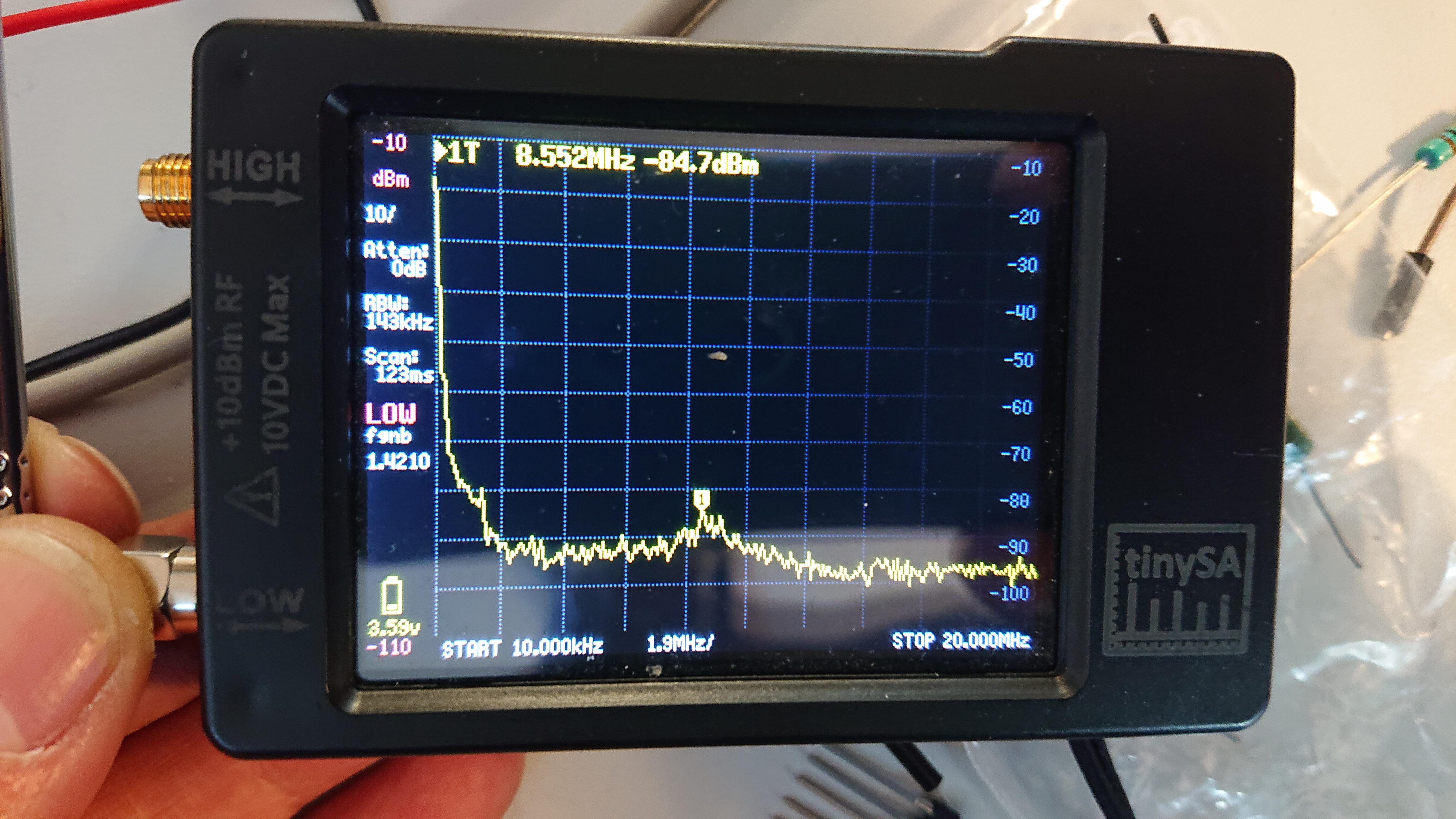

Voici quelques nouvelles concernant ce projet de conversion resonante.
Finalement j’ai réussi à supprimer complètement les interférences RF en utilisant des diodes rapides UF4007 et des amortisseurs (RC snubbers).
Au niveau du spectre capté avec un TinySA et son antenne à moins d’un centimètre du circuit, je suis passé de la situation à gauche à celle de droite.
L’élément déterminant pour obtenir ce résultat est l’amortisseur RC. J’en ai mis un à travers source et drain de chaque mosfet de l’inverseur ZVS. Les valeurs (2 à 3 nF pour C et 2 Ohm pour R) ont été déterminées empiriquement car il y a une littérature très riche sur ce sujet que je n’ai pas eu le temps d’étudier correctement.

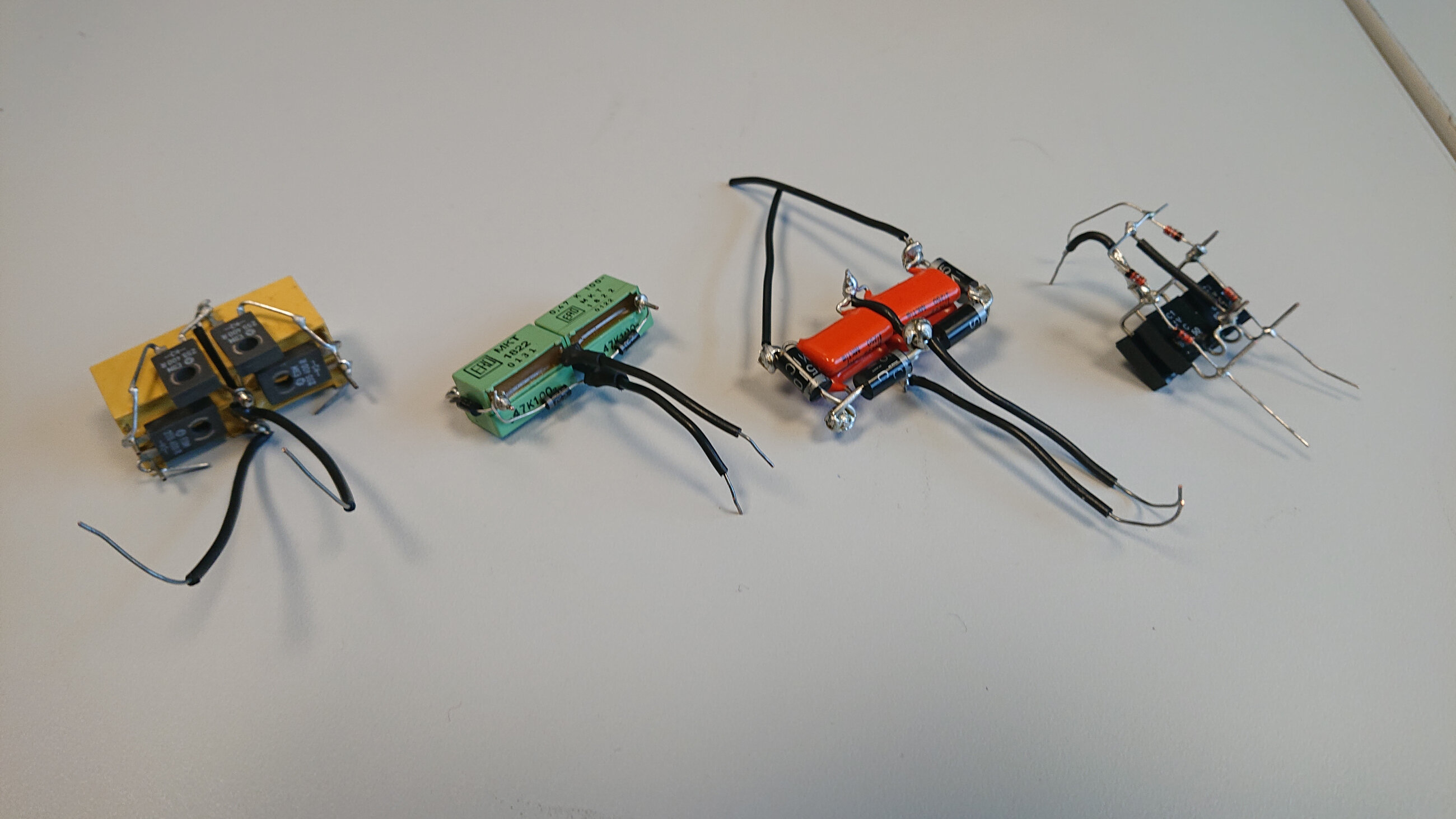

Par curiosité j’ai fait plusieurs tests avec plusieurs types de diode.
Les diodes Schottky, comme par ex le 3ème montage en partant de la gauche à base de SR5150, marchent bien également. Tout compte fait il suffit que les diodes soient suffisamment rapides et qu’elles supportent le courant d’appel initial. Ce dernier aspect peut être délicat pour les diodes Schottky et les diodes de commutation comme la 1N4148 (dernier montage sur la photo).
