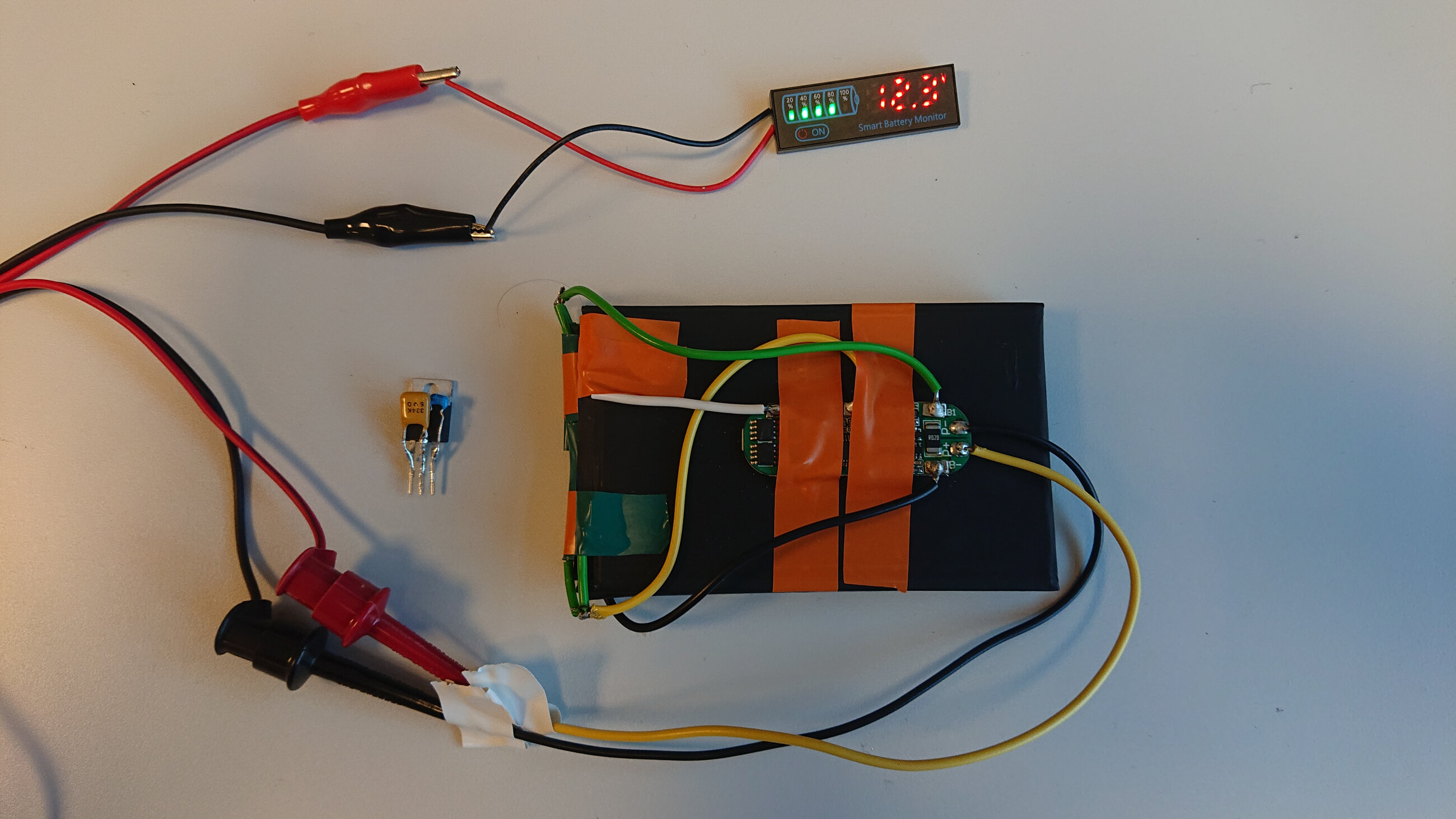

La batterie utilisée a été faite en utilisant des cellules LiPo d’une batterie d’ordinateur portable recyclé. En mettant 3 cellules en série j’ai ajouté un module BMS pour obtenir une batterie rechargeable de 11.1V et 3400 mAh comportant toutes les protections de base.
Sur la photo on peut voir aussi un indicateur de niveau et un régulateur qui sera utilisé pour générer la tension de 9V à partir de 11.1V.

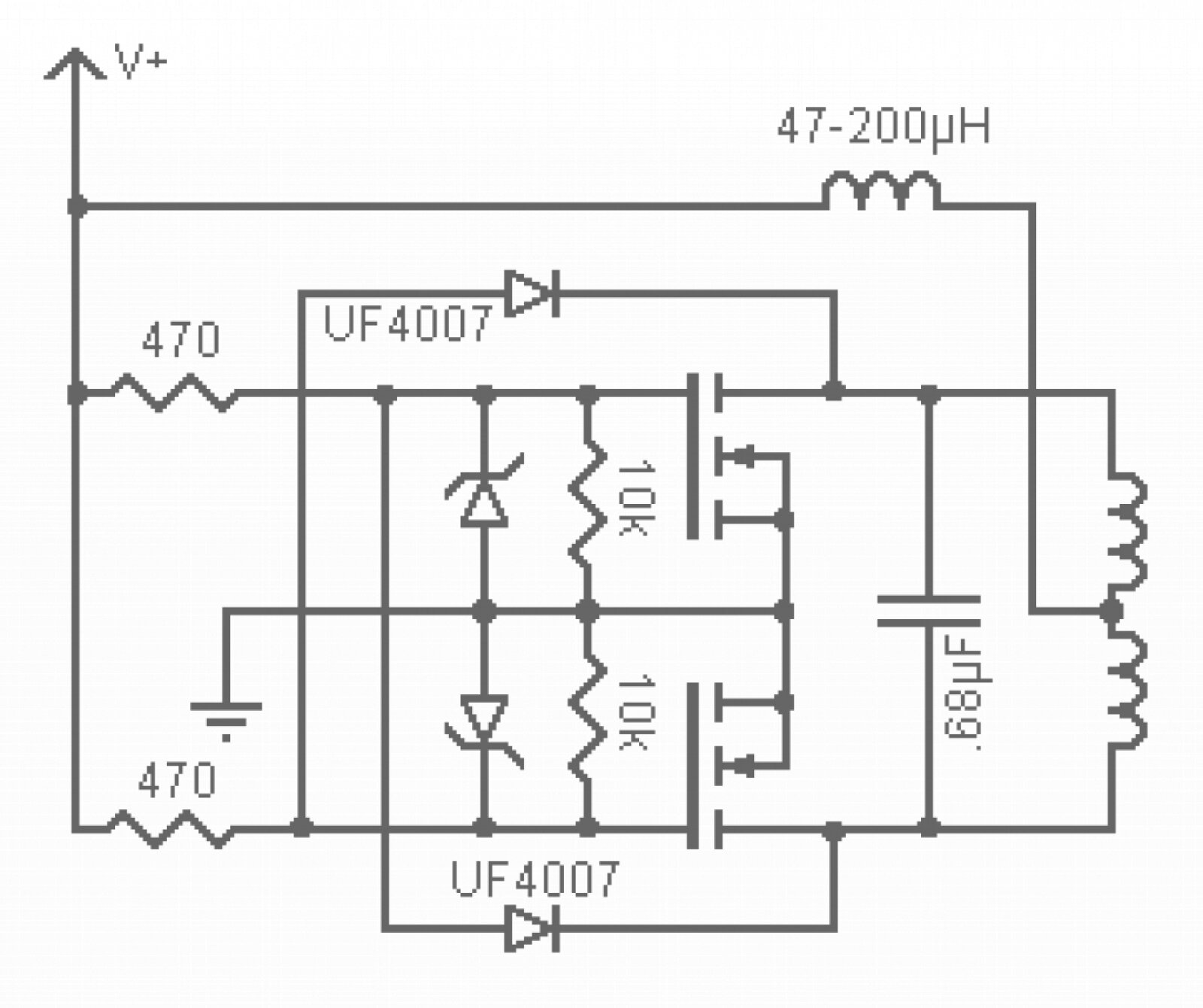

Suivant les suggestions des uns et des autres ici, je me suis dit qu’il serait intéressant d’obtenir la tension de 90V par conversion résonante à partir d’une tension continue de 12V.

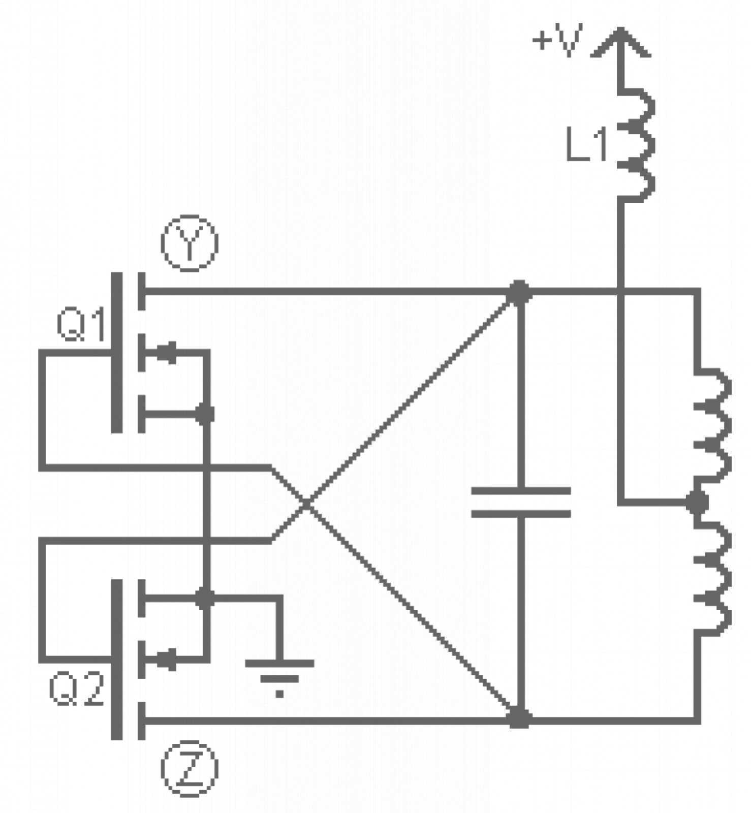

L’approche retenue. Après pas mal des recherches sur la toile et dans la literature technique j’ai convergé vers un dispositif push-pull alimenté en courant (current-fed) de conversion résonante ZVS (Zero Voltage Switching) auto-oscillant.
Il ne faut pas se laisser impressionné par cet empilement des termes. Il s’agit d’un auto-oscillateur suivi d’un transformateur et dont les transistors en entrée du transformateur commutent quand la tension à leur bornes est zero. Donc pas de bruit de commutation excessif et réduction des pertes. Grace à l’alimentation en courant le signal en entrée du transformateur est un sinus pur ce qui nous permet de complètement éviter le problème des harmoniques comme on peut avoir avec d’autres approches (comme par exemple celui et celui) lorsque le signal en entrée du transformateur est un carré.
La figure suivante donne une représentation simplifiée du concept de base,
et la figure suivante une version plus opérationnelle.
Ce circuit connu également comme Mazzilli ZVS driver du nom de la personne qui l’a inventé, génère une tension sinusoïdale que l’on peut élever par un transformateur convenablement dimensionné pour ensuite la rectifier/filtrer ou même la réguler pour obtenir la tension et le courant voulus.

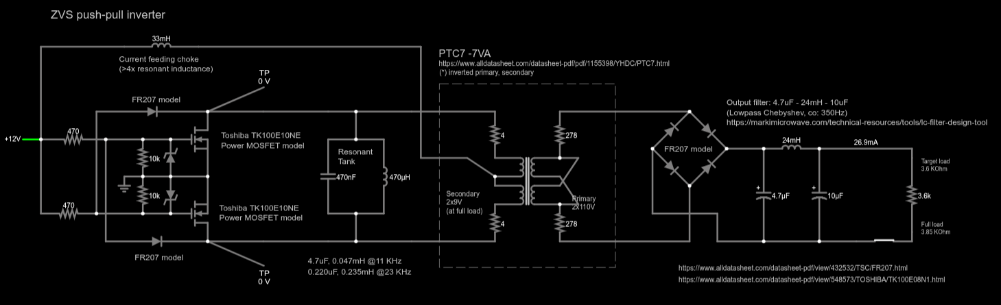

Schema et simulation. Voici le circuit configuré pour une fréquence de resonance d’environ 11KHz (validé en simulation sous Falstad).
La simulation nous dit qu’on peut générer 96V, 26mA en sortie à partir de 12V avec une efficacité de l’ordre de 62% pour une fréquence de résonance de 11 kHz.
NB : j’ai essayé d’utiliser des modèles des composants (mosfets, diodes rapides etc.) proches de ceux que j’avais sous la main et que j’allais utiliser pour le prototypage.
Normalement dans le circuit de ZVS c’est l’inductance de fuite du transformateur qui avec le condensateur forme un circuit LC resonant parallèle. Or, les transformateurs toriques ont un coefficient de couplage très proche de 1 qui fait que cette inductance de fuite et trop petite du coup l’addition d’une inductance en parallèle permet de determiner la fréquence d’oscillation et de la rendre moins dépendante de la charge.

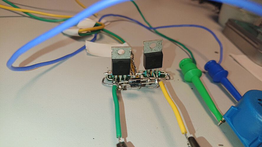

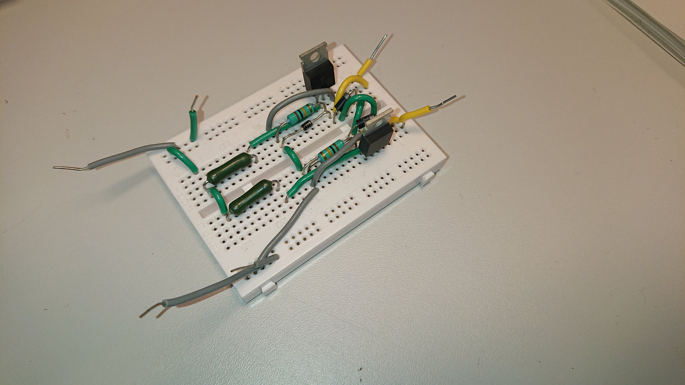

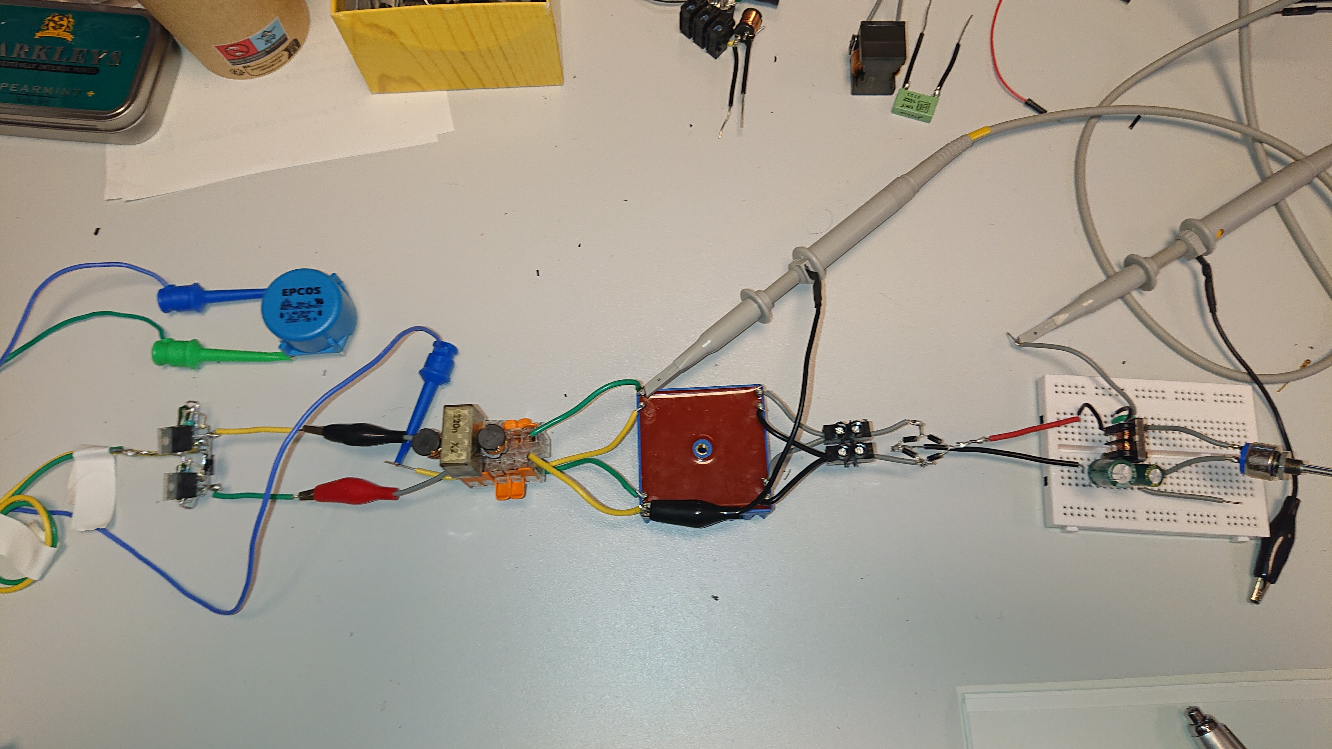

Pour le prototypage j’ai utilisé des composants que j’avais sous la main capables de faire ce que je voulais sans chercher une optimalité quelconque à ce stade du travail.
J’ai commencé par faire l’inverseur ZVS sur breadboard pour rapidement vérifier l’oscillation.

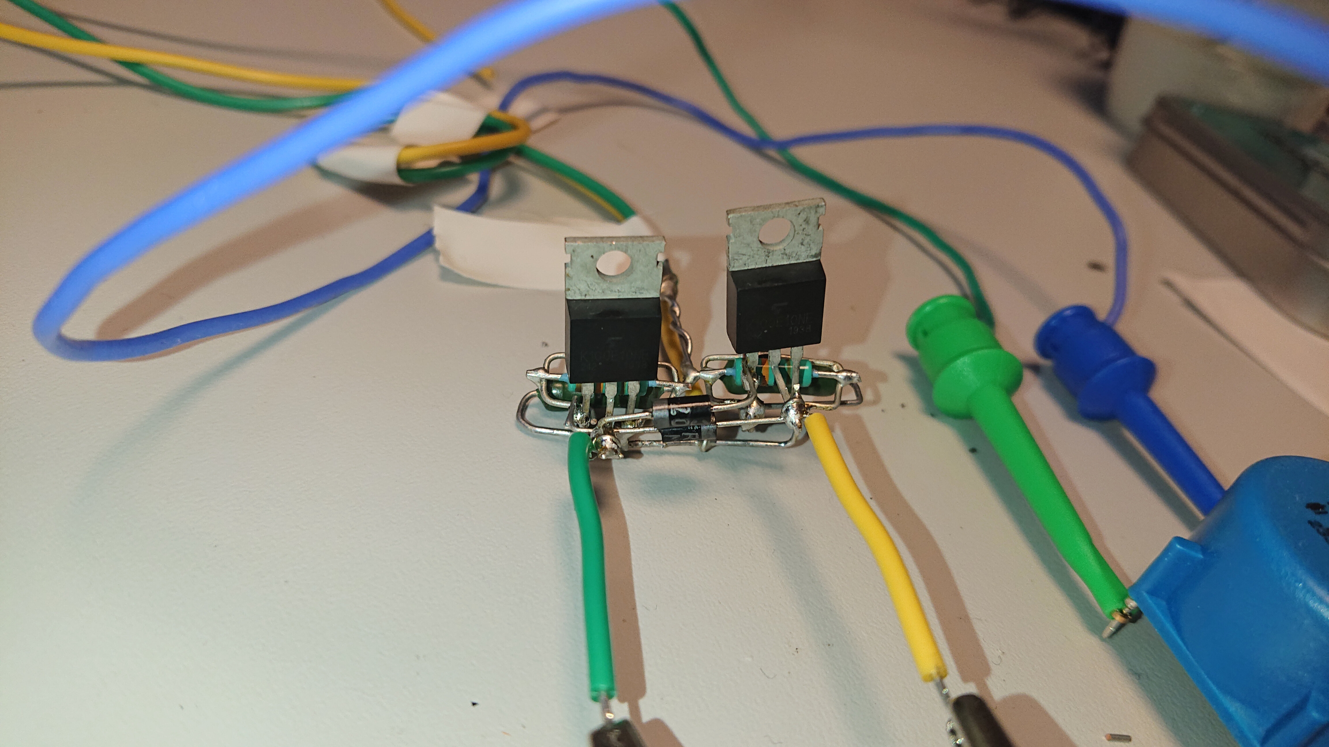

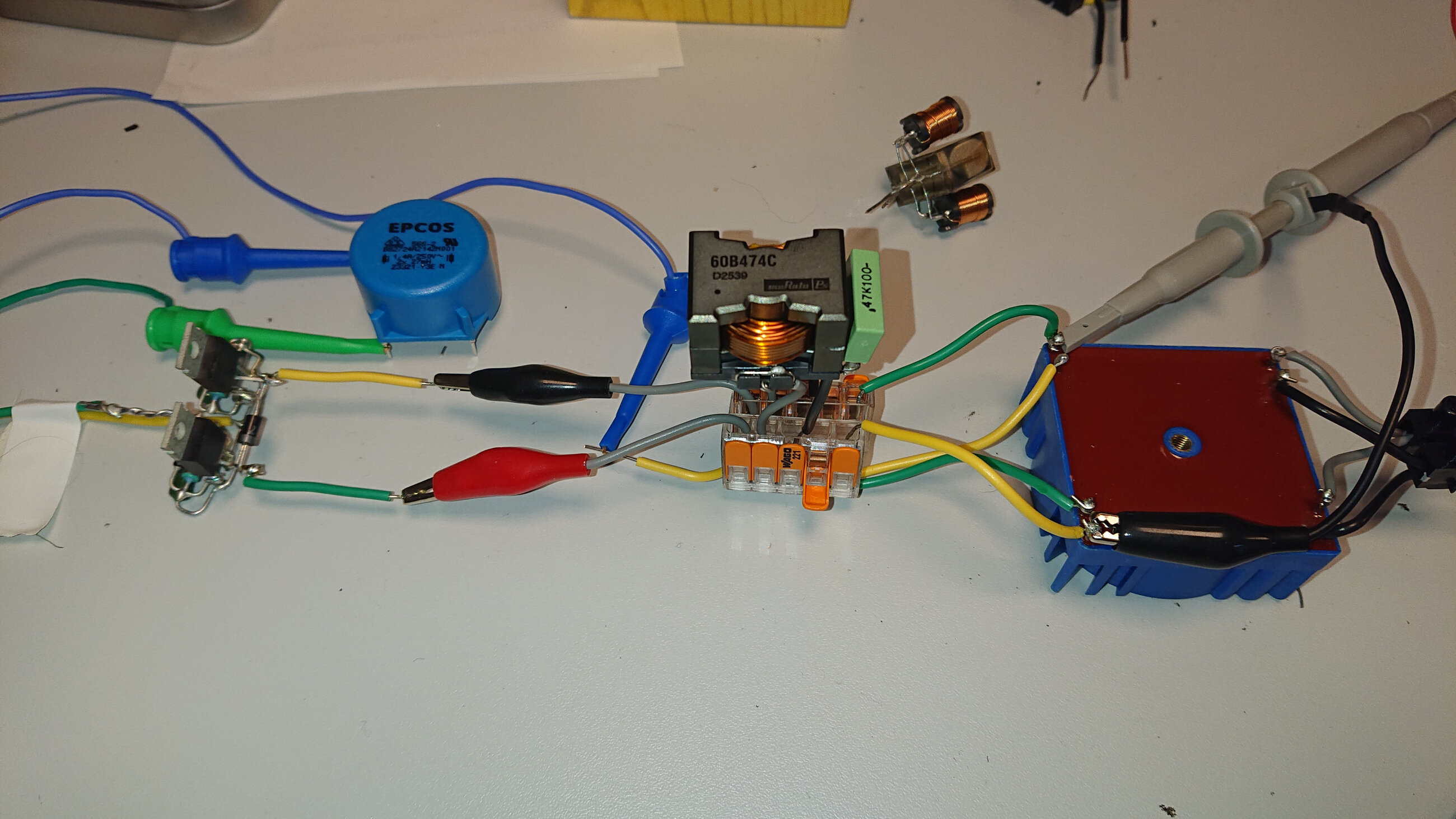

Pour éviter les inconvénients du breadboard (mauvais contacts, parasites etc.) j’ai fais une version soudée compacte.

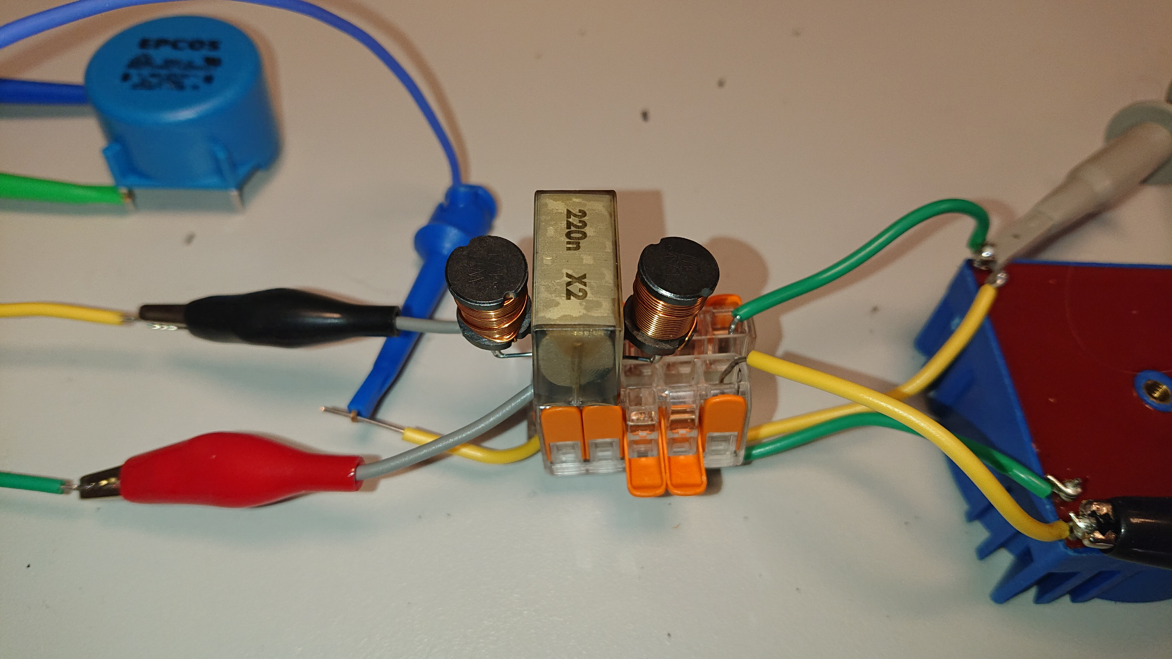

Sur les photos on peut voir le circuit LC configuré pour une fréquence de résonance de 11 kHz et 23 kHz.

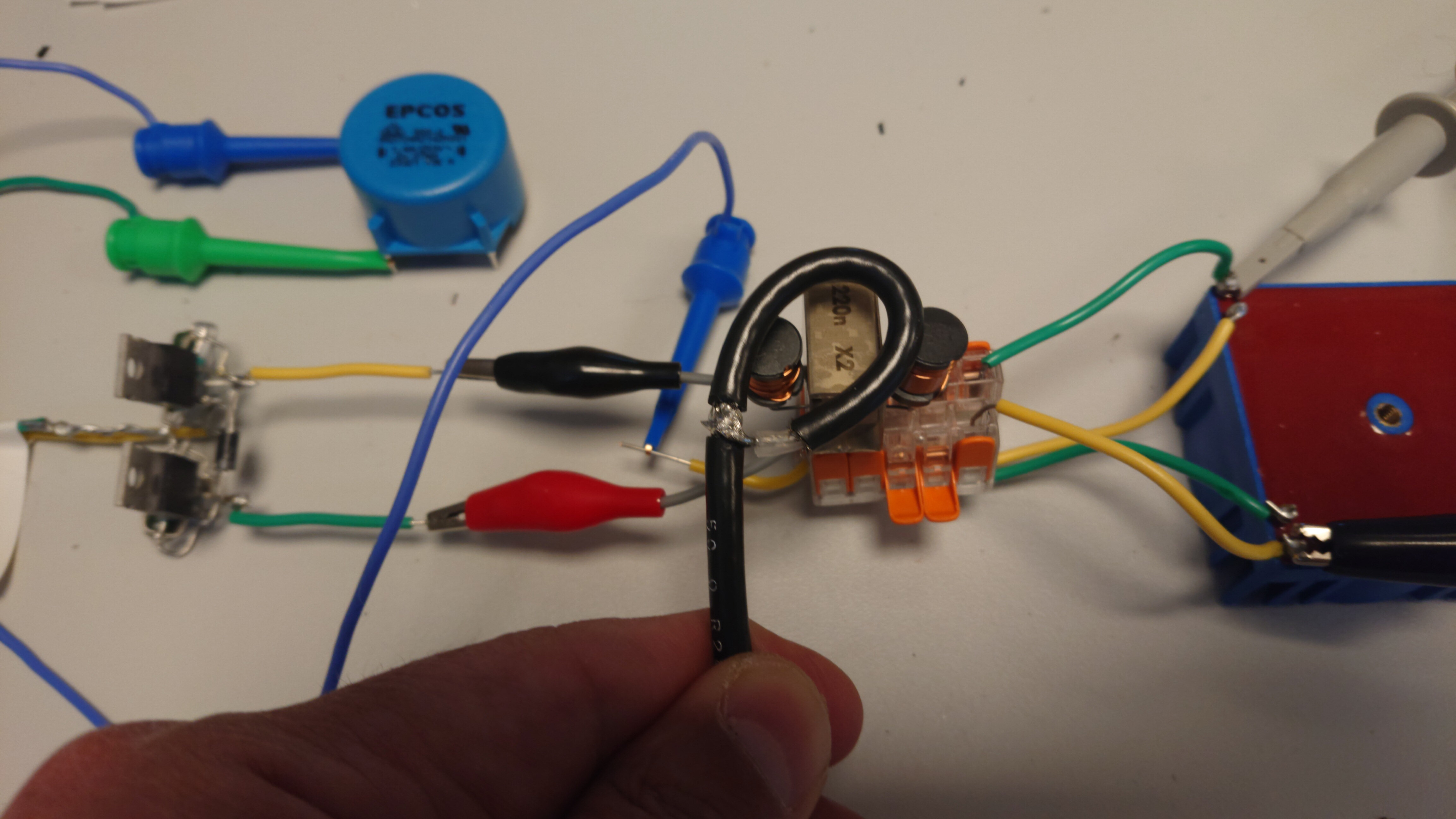

Pour avoir une certaine flexibilité et pouvoir changer souvent et facilement les valeurs LC je trouvé les connecteurs Wago d’électricien très utiles pour toujours assurer un bon contact.
Ensuite j’ai connecté l’inverseur à un transformateur torique de 7VA PTC7 2x9V en serie vers 2x110V en parallèle. Au point milieu en entrée j’ai connecté l’inductance qui sert de source de courant fait par un filtre mode commun avec ses deux enroulements mis en parallèle. En sortie du transformateur j’ai mis un pont de redressement à base de diodes rspides FR108 et un filtre CLC en pi fait avec l’inductance d’un filtre mode commun et deux condensateurs électrochimiques pour 400V.
Un potentiomètre simule la charge de 3600 Ohm. Celui on ne peut pas le laisser sous tension très longtemps. Pour les mesures j’en ai utilisé un autre plus gros qui chauffe à peine.

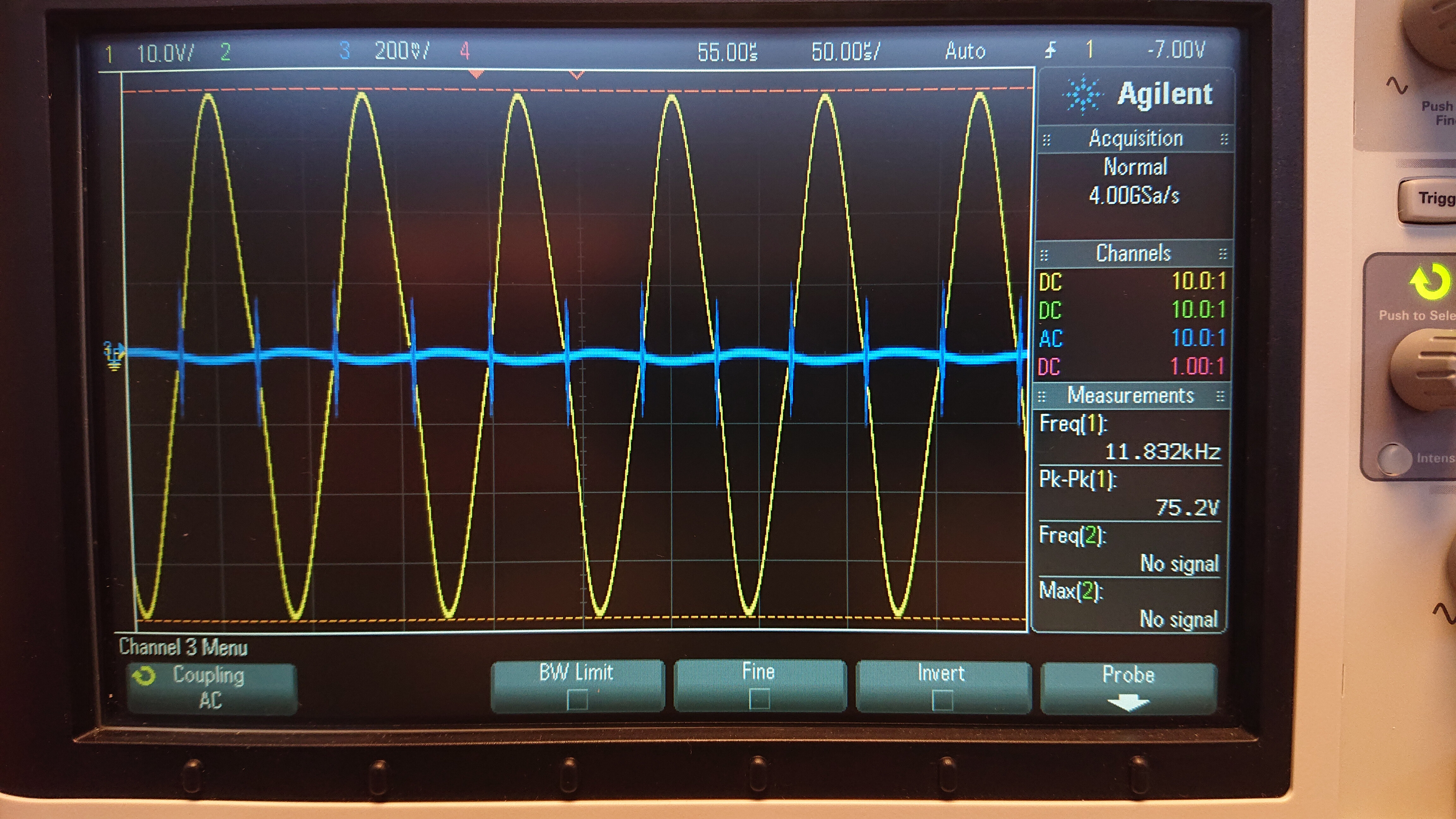

Voici quelques photos sur des mesures avec un oscilloscope.
On peut voir une fréquence de résonance de 22.3 kHz et une tension quasi sinusoïdale de 72.4V pp. Donc Vmax=36.2V (la theorie prédit pi * Vin = 3.14 * 12V = 37.68V)
La photo suivante montre la tension en entrée du transformateur (trait jaune, 10V/div) pour une fréquence de résonance de 11.8 kHz et le bruit de champ proche (trait bleu 0.2V/div).
J’ai mesuré le champ proche avec l’oscilloscope en entrée haute impédance avec une sonde de fortune que j’ai bidouillé avec un cable coax.
On peut vaguement distinguer un bruit de commutation au moments du passage par zero.

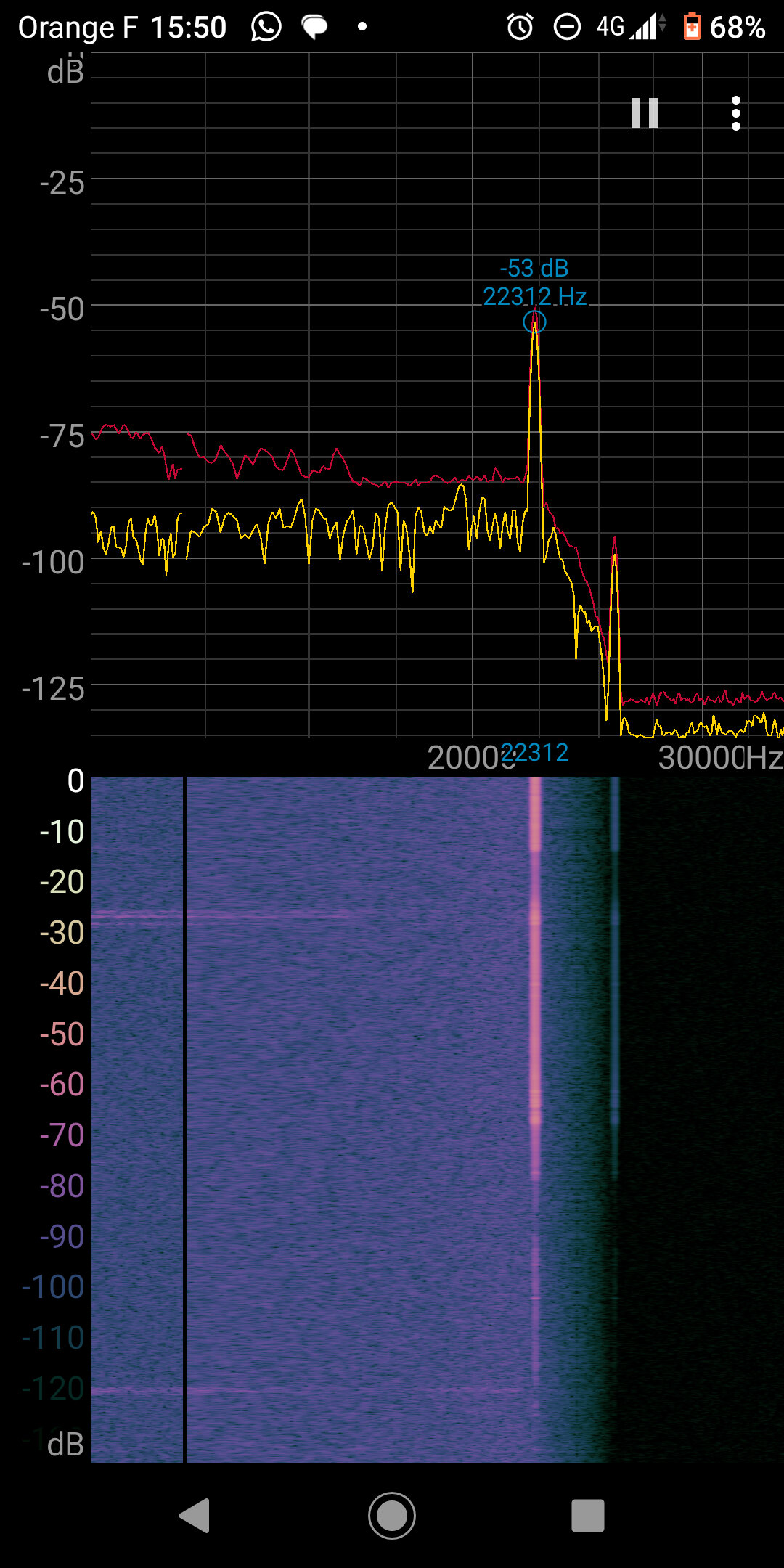

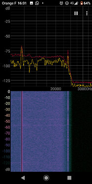

Quand on travaille à ces fréquences il est souvent question des bruits acoustiques à cause du phénomène de magnetostriction. Dans le cas present il n’y a pas de bruits audibles (en tout cas pour mon oreille).
Donc pas de problème de ce coté là.
Par curiosité j’ai quand meme voulu faire un test car les microphones des smartphones sont très sensibles. Avec l’app Spectroid on peut facilement voir le spectre des fréquences dans la bande passante du micro. Dans les captures d’écran qui suivent pour les deux configurations de 11.8 kHz (à gauche) et de 22.3 kHz (à droite) on voit bien qu’il y a des pics aux fréquences de fonctionnement.
C’est assez sommaire mais ça donne une idée de ce qui se passe :wink:.

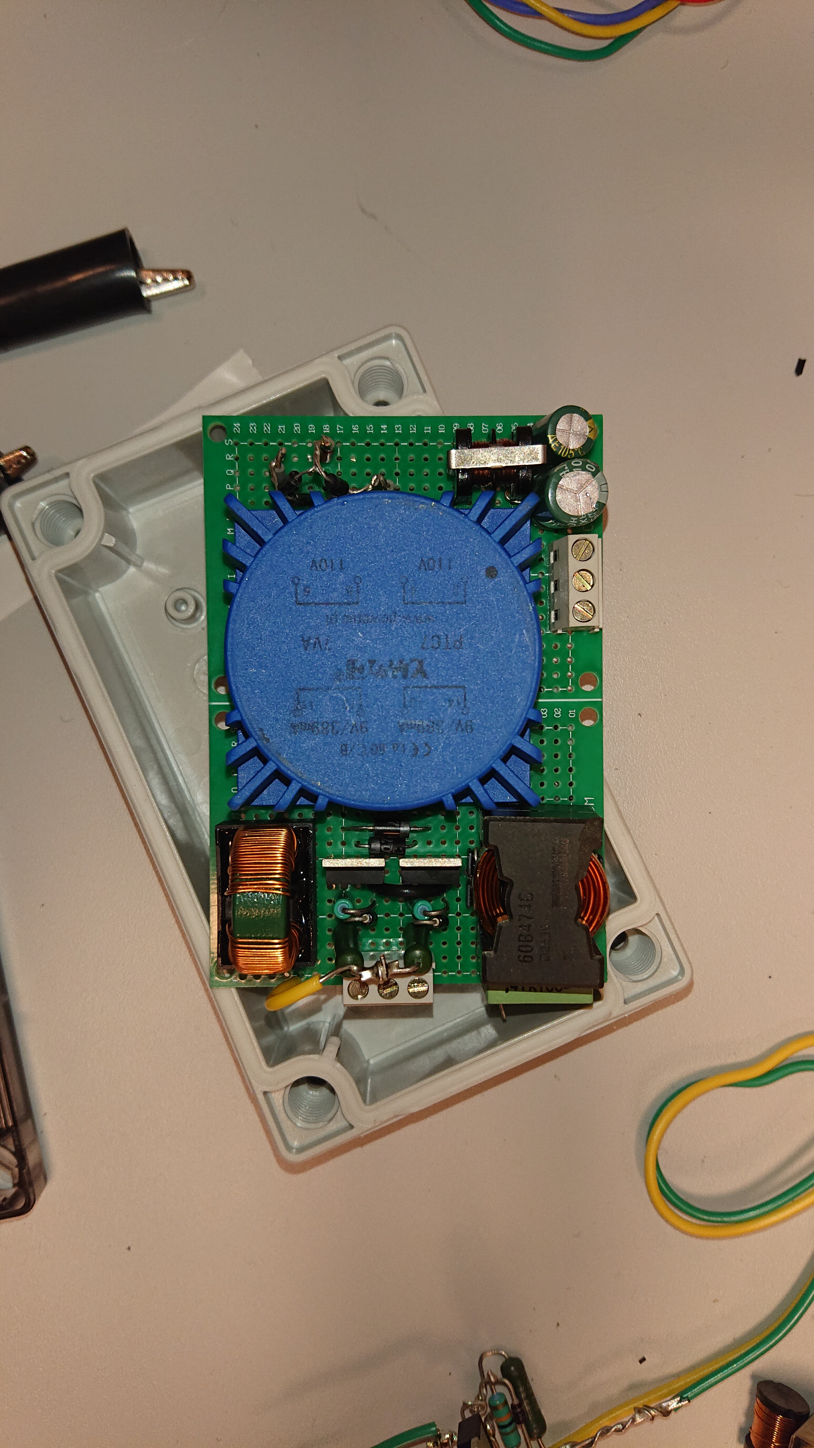

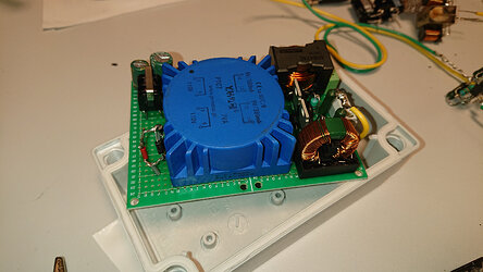

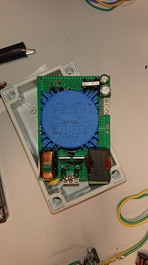

Voici une carte artisanale en cours d’élaboration c’est 7cm x 10cm. Je compte l’utiliser pour faire un stress test de fonctionnement de longue durée.
Ce n’est pas beau mais c’est utilisable et donne une idée sur les dimensions qu’on peut atteindre avec un PCB plus professionnel. Personnellement je n’ai pas encore eu l’occasion d’en faire un mais pour quelqu’un qui s’y connait ça doit être assez facile.
Concernant le schéma et les valeurs des composants cela me semble figé.
En revanche il faudrait atteindre un peu car comme je l’ai déjà dit je n’ai pas cherché d’optimiser quoi que ce soit à ce stade. Par exemple l’inducteur Wurth de 0.47 mH utilisé pour le circuit LC est peut être surdimensionné à 3.5A. Les MOSFETS ne semblent pas chauffer du tout du coup pas besoin de dissipateurs (à vérifier quand même). Le transformateur PTC7 semble bien adapté mais étant donné qu’il a été conçu pour 50 Hz et qu’on l’utilise à 11 kHz on pourrait probablement faire plus petit avec un transformateur haute fréquence. Il faudrait regarder les transformateurs utilisés aux alimentations à découpage pour voir s’il y a une reference intéressante… (Si qqun aurait des infos ou idées à ce propos je suis preneur :folded_hands:)
Du coup il y a peut-être de la marge pour réduire le poids et le volume occupé.

Le Mazzilli ZVS
Ce circuit est très populaire dans la communauté des gens qui s’amusent avec des experiences de haute tension, chauffage par induction et autres sous l’appellation Mazzilli ZVS driver du nom de la personne qui l’a introduit.
