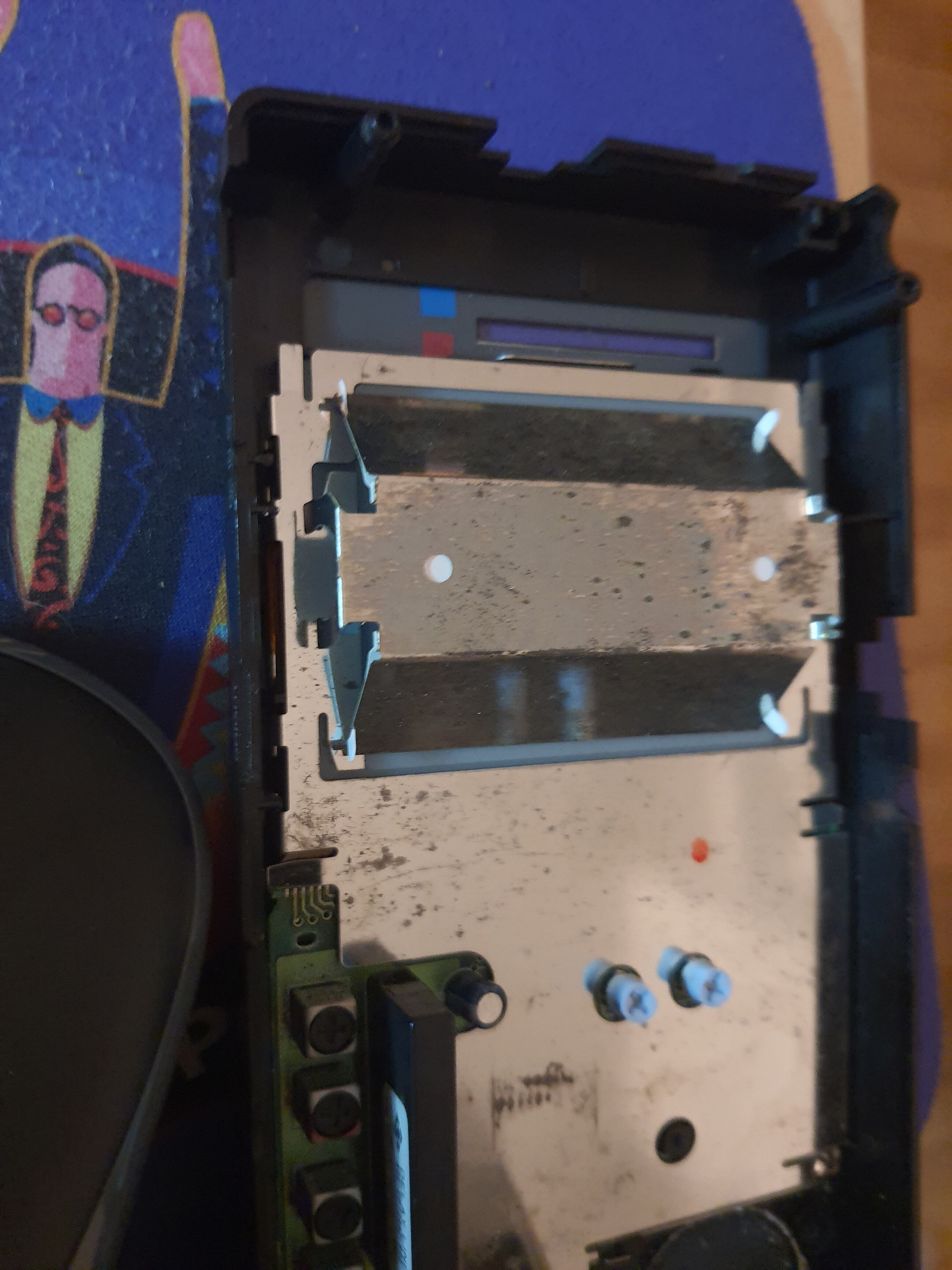

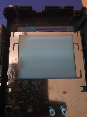

Je me suis concentré sur le fonctionnement de base de
la tv tc63 (changement de condensateurs), vérification
des tensions, nettoyage.

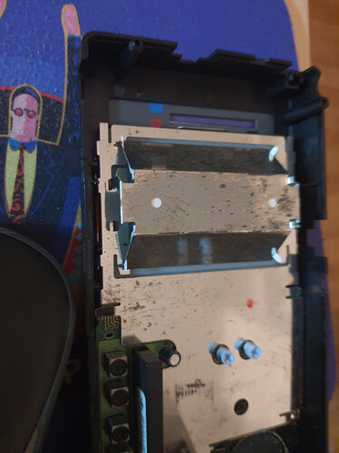

Elle reprend vie, mais le rétroéclairage reste un point
noir. Je vous ferai des photos pour vous montrer
la configuration du diffuseur, autant côté carte mère
que lcd, pour vous donner idée de la situation.
Merci, bonne journée et bon courage à tous pour la canicule !

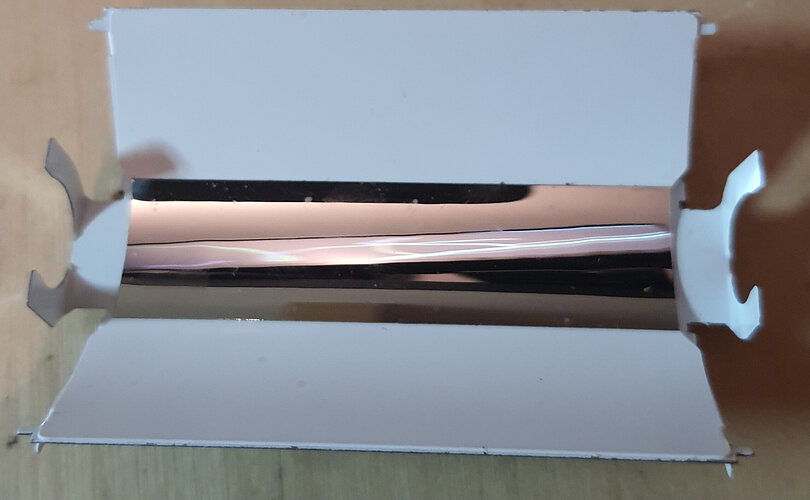

Le truc que j’ai remarqué au niveau diffuseur, c’est évidemment le bidule
en V où se place le neon, mais surtout la plaque de plastique blanche
fixée au lcd.
Forcément, pour que la lumière passe, il faut qu’elle soit puissante.
