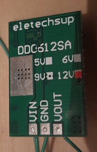

Ça me semble complètement anormal, à moins que le convertisseur soit un goinfre où que vous ayez mal branché vos LED. Pourriez vous fournir un schéma complet de votre montage (et comment sont branchées les LED) ?
il nous faut au minimum : photo et petit schéma
QUEL convertisseur, QUEL bandeau led … etc

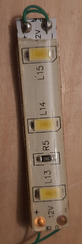

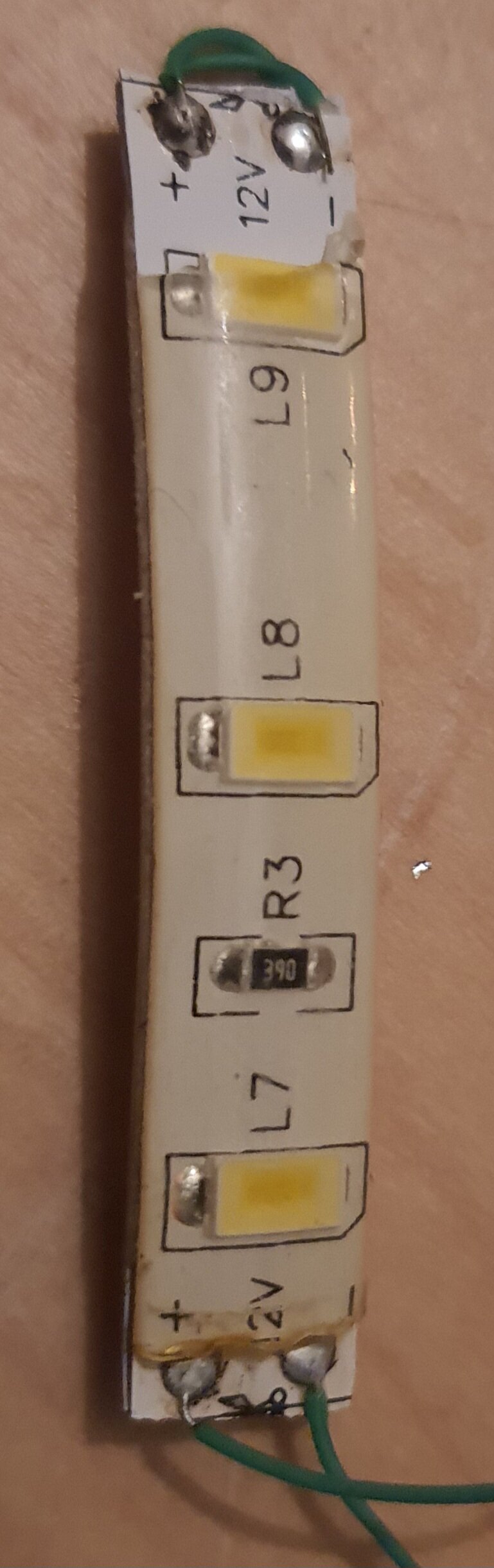

Mais sur une des photos je vois un court-circuit entre le + et le -12 V, n’est ce pas de là que vient la consommation excessive ?
De toute façon, pour une alimentation en 6V vous auriez tout intérêt à utiliser des bandeaux découpables alimentés en 5V, ce qui éviterait le convertisseur qui diminue le rendement.

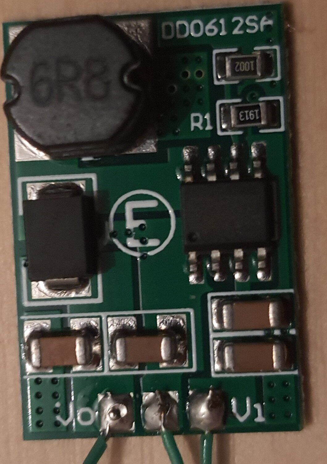

Oui, ça m’avait aussi semblé bizarre ce truc. Mais ne connaissant pas ces bandeaux, je m’étais dit que ce n’était pas vraiment ce que je croyais être. En tout cas, c’est bien de l’avoir fait remarquer car ça expliquerait beaucoup de chose : le convertisseur peut sortir 1,2A donc, bonjour en entrée 6V !
Je pense qu’il ne faut pas chercher plus loin.
Les photos sont trompeuses. Les deux bandeaux sont bien en série, et ils s’illuminent
bien tous les deux
Bon, bah alors, mesurer la consommation comme déjà dit.

la tension de sortie du convertisseur est bien de 12V ??
vous pourriez mesurez la tension aux bornes de la res cms de 39ohm sur le bandeau…
est-ce que les 3 led vous semblent éblouissantes ??
i lest peut être utile de rajouter une res en série avant le bandeau de qq 10aines d’ohm
quelle est la référence du circuit à 8 pattes ??
euhhh. mais qu’est ce qu’il y a de vert soudé en haut du bandeau ??
Faut relire les posts précédents…
je les avais lu !
mais cela n’explique pas où est le problème
il ne doit y avoir aucun problème !!!
conv DC DC = sortie 12V
alim d’un bandeau led 12 V (3 led en série avec une res de 39 , ça doit éclairer fort)
