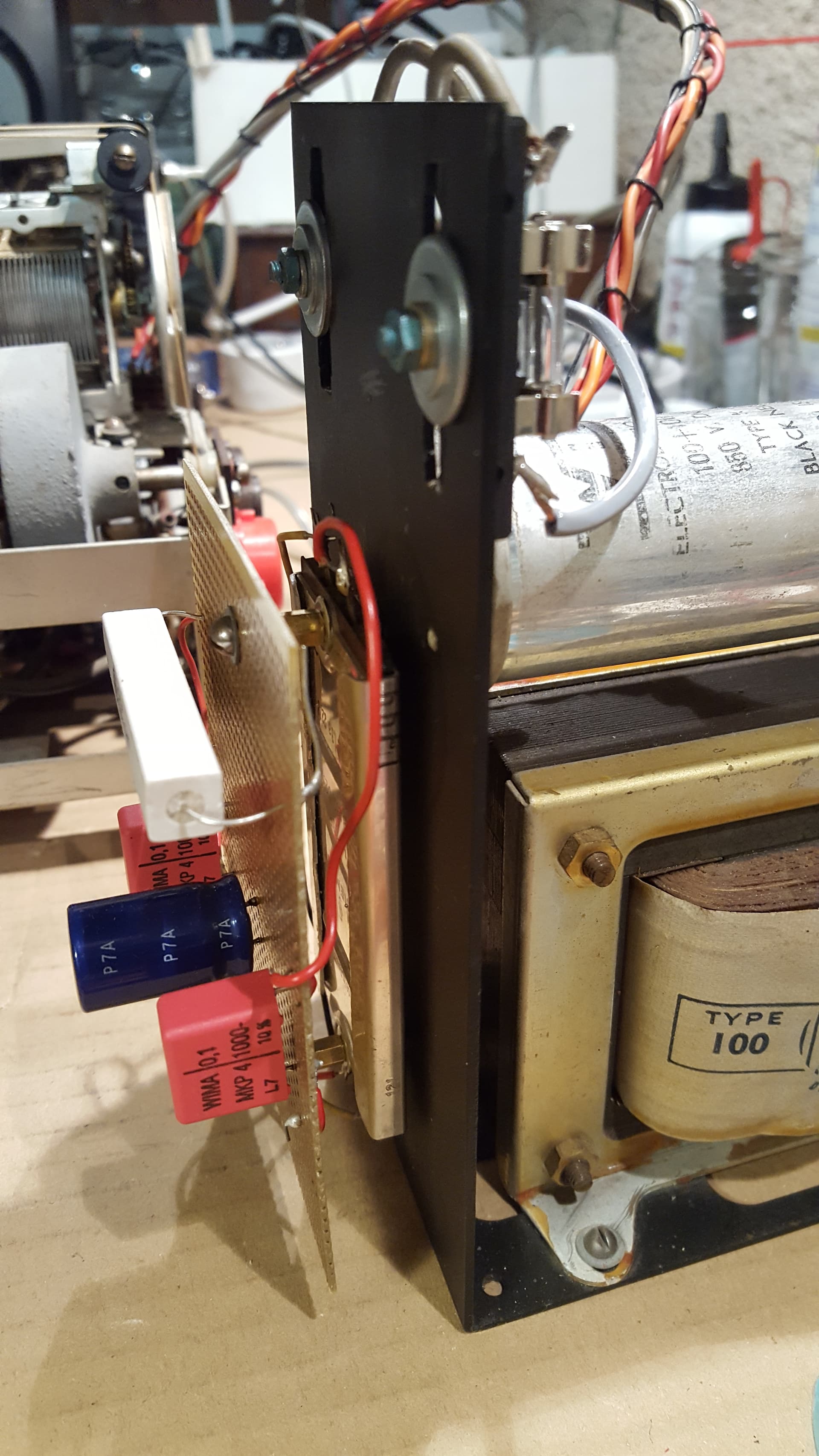

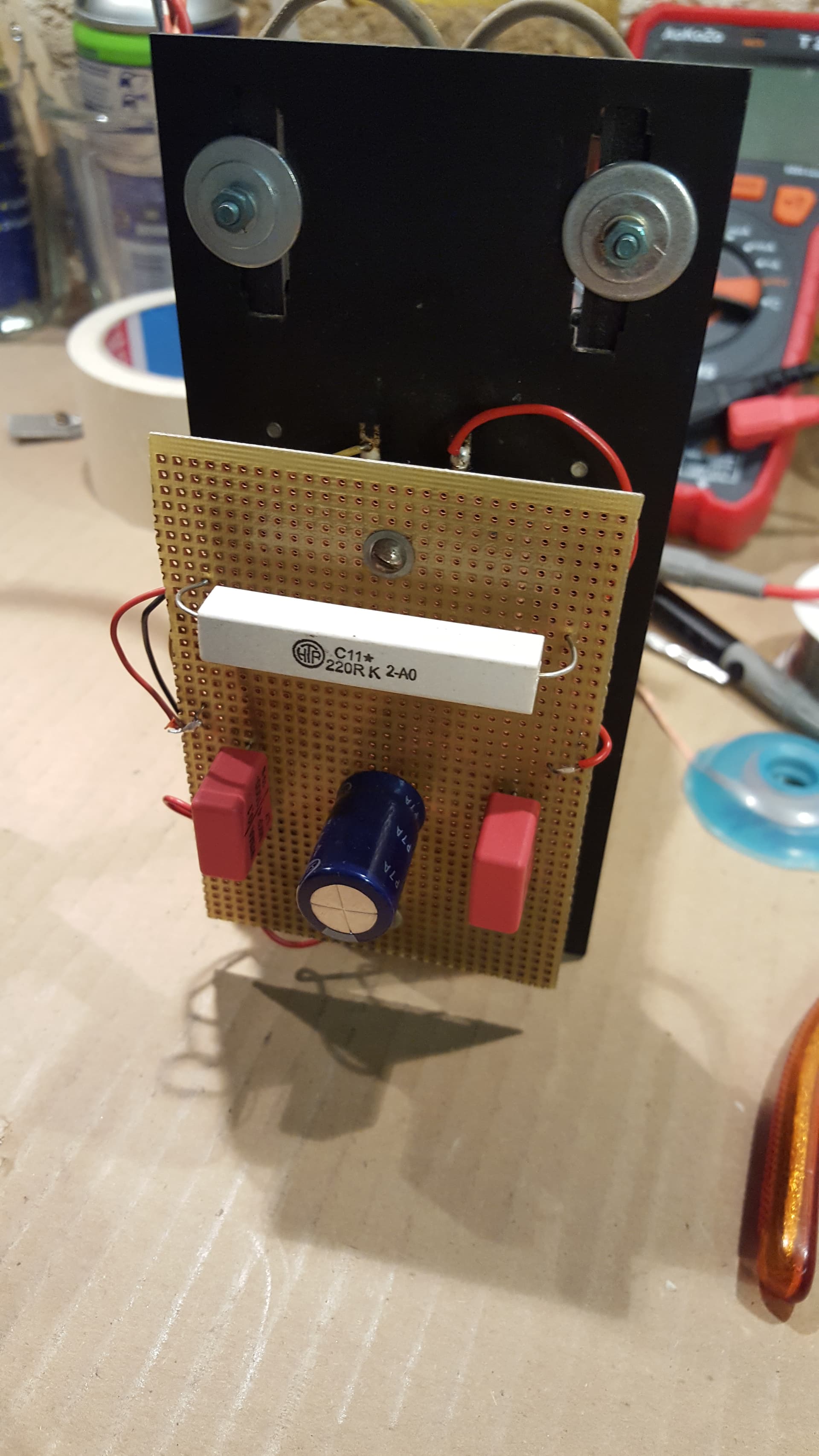

J’ai commencé par le plus forte des résistances que j’avais commandées : 220 Ohm.
J’ai gardé le condensateur 2x100 µF d’origine. J’ai ajouté une plaquette sur laquelle j’ai mis 0,1 µF puis 47 µF encore 0,1 µF puis la R, installée avec 2 colonnettes sur les fixations du redresseur.

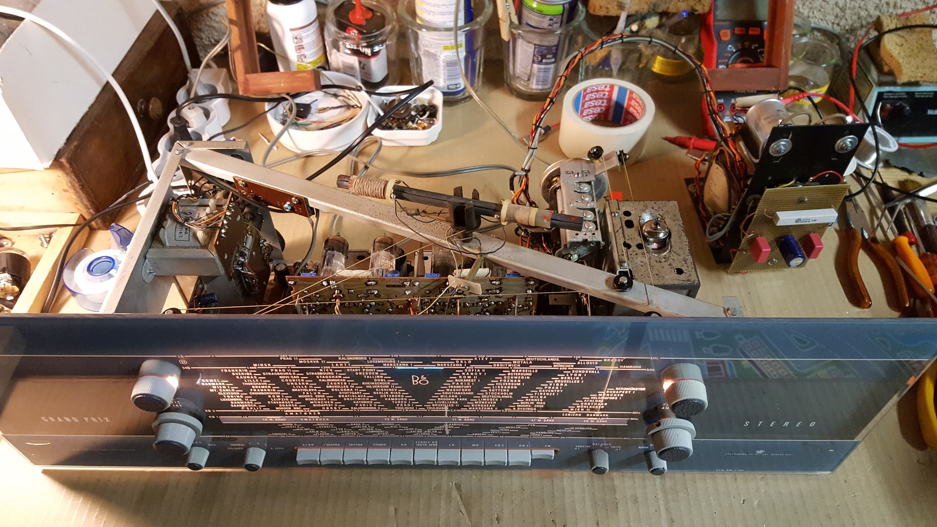

Avec une ampoule de 75W en série, elle brille bien sans trop puis un peu moins. Les ampoules d’éclairage s’allument mais pas les tubes. Soyons fous, je retire l’ampoule 75 W et là les tubes chauffent. Mais je n’ai pas de son. J’utilise un haut parleur de récup que j’ai branché d’après le schéma avec des fiches banane (les connecteurs sur ce poste sont très spéciaux) mais je me suis trompé. Je modifie en tatonnant et voilà du son ! Et du bon. La réception FM sans antenne, juste en approchant la main de la prise. Et avec, c’est royal. Toutes les gammes fonctionnent. Le transfo est tiède, le condensateur froid (un peu normal, il fait 10° dans mon atelier).

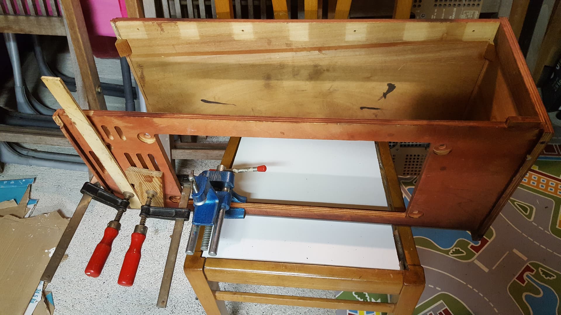

Il ne reste plus qu’à le réinstaller dans sa caisse.
