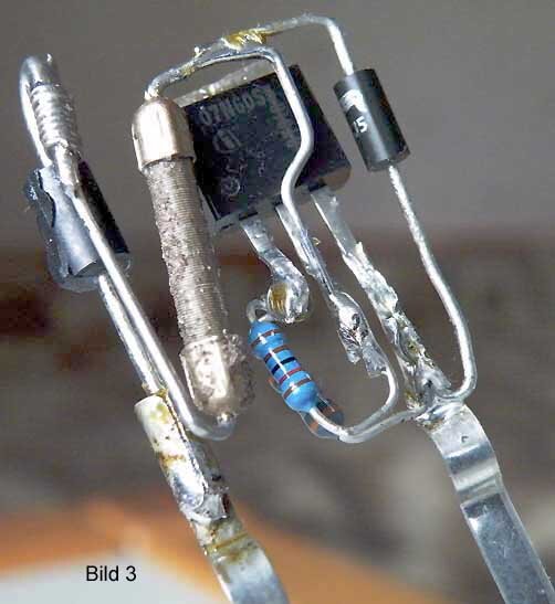

Remplacement d'un redresseur sélénium par un circuit à MOSFET et réduction HT
Suite au remplacement d’un redresseur Sélénium je suis tombé sur une option interessante décrit par Herr Stumkat sur :
https://www.radiomuseum.org/forum/selengleichrichter_ersatz_durch_mosfet_schaltung.html
C’est en Allemand mais la traduction automatique en français marche très bien.
Il s’agit d’un circuit à base de MOSFET.
À noter que dans les échanges qui suivent on trouve foisson d’information et de documentation technique sur ces redresseurs!
C’est une option que je compte bien tester dès que l’occasion se présentera.
Pour l’instant mon schéma de référence est celui présenté par M. Terrier sur :
http://www.michelterrier.fr/radiocol/detail2008/redresseurs-limitation.htm
C’est l’approche la plus complète qui ne cherche pas de proposer simplement un un replacement juste équivalent mais saisit l’occasion pour obtenir une meilleure performance.
L’idée de base on la retrouve (sans le filtrage renforcé) sur cette page allemande aussi :
https://web.archive.org/web/20190126081859/http://elektronikbasteln.pl7.de/ersatz-fuer-einen-defekten-selengleichrichter-in-einem-roehrenradio.html
On peut ajouter cette proposition faite ici :
https://forum.retrotechnique.org/t/lmt-1840-mini-feu-dartifice/59154/5
dont la simplicité déporte la charge d’assurer les bonnes valeurs HT aux étages de filtrage qui sont censés suivre.
Enfin à noter cette realisation très propre et tres compacte faite ici :
https://forum.retrotechnique.org/t/remplacement-redresseur-selenium-poste-b-o-grand-prix-moderne-608/39340/11
Pour une autopsie d’un tel redresseur on peut parcourir ce fil du forum.

Je reviens sur ce fil pour rajouter quelques informations sur le sujet du remplacement d’un redresseur selenium par un equivalent utilisant un MOSFET afin de ramener la tension de sortie au niveau voulu.
Sur cette page on peut voir une réalisation ajustable sympathique et disponible à qui voudrait l’utiliser.
Le schema se présente ainsi
(quelques précautions à son utilisation et la mis sous tension sont à noter)
La video donne une explication détaillée.
Ce circuit a été inspiré par une idée présentée dans une page anglophone parlant de MOSFET follies :slight_smile: ou il est question de la réalisation d’un réducteur HT entre autres.
Sur ce commentaire de bon sens une réponse sur l’intérêt de ce circuit pourrait être de pouvoir l’utiliser sans avoir la complication de chercher chaque fois la bonne valeur de résistance chutrice à mettre en fonction du contexte d’utilisation.
Enfin, sur la problématique du remplacement des redresseurs de ce type, cet article en anglais est un résumé assez complet.

Au sujet de la réduction de la HT nécessaire suite au replacement d’un redresseur Sélénium par un pont de diodes, il est intéressant de jeter un coup d’œil sur ce circuit à base de MOSFET proposé en kit par une boîte américaine
et décrit en détail dans ce document :

Eux ,Ils n’ont pas oublie la zener entre source et gate :wink:
Mais … quid de la saga 100nF et du fameux filtrage en RF :star_struck:
Tant qu’à utiliser un Mosfet, plutôt lui adjoindre une diode Zener HT (250, 300, 350V, etc.)
entre gate et masse, un petit radiateur, et de l’utiliser en régulateur série !
(Avec les Mosfet, n’oubliez pas une autre petite Zener d’environ 12v entre gate et source).
