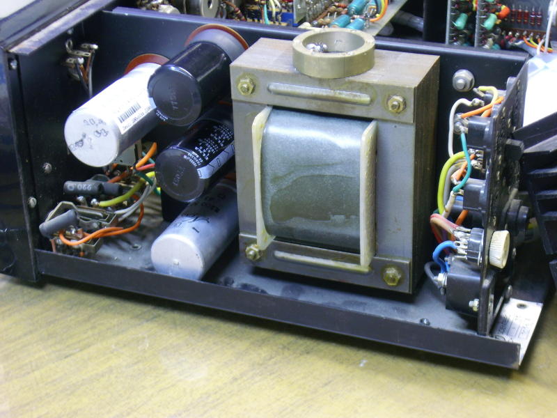

je restaure un ampli lampes semprini ST 240 qui date de 1967. je me décide à changer les 3 condensateurs qui auront bientot 60 ans, donc pas du luxe à mon avis…
je peux guere me planter en faisant cela il me semble
il est écrit dessus ces 3 condensateurs en sortie d’alimentation il semble :
GV made in france 2x50uf , TS 500V TP 550V
l-i-a-r-e-semprini-st240-40m_i79121M4
Je joins un photo.
ma question est la suivante : par quoi devrais-je selon vous les remplacer ? si possible de même taille. je ne suis pas tres à l’aise avec la techique qui consiste à souder 2 petits condo et les mettre à l’interieur du tube en aluminium d’origine.
je vois des marques comme JJ, TAD, mundorf qui semblent être de même taille.
Vous mettriez quoi vous à ma place ?

si vous n’etes pas a qq euros pres vous pouvez mettre des tubulaires alu qui sont plus chers que les axiaux ou les radiaux a piquer sur circuit imprime
Oh merci pour avoir lu mon message. je veux mettre de la qualité donc en effet je ne suis pas à quelques euros pres . vous me conseillez quelel marque de tubulaire alu ? je ne connais pas l’expression mai sje suppose que ce son des marques qui refont les condo tubulaires comme à l’époque ? auriez vous une reference, une marque à me conseiller en 2x50uf et 500 V ? je sens de les retirer et ressouder des nouveau en étant attentif mais je veux être sur ce mettre les bonnes valeurs . merci d’avance , ce serait formidable. Bien à vous

les anciens condensateurs etait vissée
on trouve encore des modeles a visser ( attention au diametre du trou)
eviter bien sur les modeles sertis avec 3 ergots
Si c’est un remplacement a titre préventif le mieux est de mettre des tubulaires a fil en parallèle avec les
originaux.
Ainsi l’aspect est conservé pour les puristes et les originaux finissent leur vie utilement.
Ça ne me parait pas une bonne idée, de laisser les anciens en service. Les laisser en place oui, mais pas connectés.

une réserve
les 3 références sont ) fixer avec des colliers
tes condos d’origines sont probablement des cartouches à vis
tu n’auras rien pour fixer ces nouvelles cartouches (TAD, JJ, Munforf)
Rafoifil n’a pas proposé un temps une gamme à vis ?
autre option
décortiquer ces anciennes cartouches pour en garder le socle en bakélite ou plastique
et fixer la nouvelle cartouche à la gaine thermo
je l’ai fait pour quelques amplis un exemple ici sur un Scientelec
avec des 10000µf 63V fixés sur les anciens socles

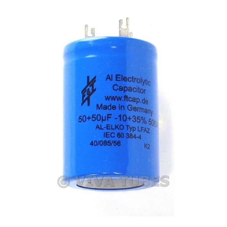

En accord avec ce qui précède, je précise :
Dans les amplis guitare et autres instruments qui vont sur scène, la norme c’est les F&T 2x50µF 500V ou les équivalents en JJ Tesla.
Les Mundorf sont dans la catégorie supérieure du matériel pour audiophiles.
Je les achète chez Tubes town, mais on les trouve aussi ailleurs.
Pour les adapter il faut prévoir un collier et il y a du perçage à faire.
La solution économique qui a déjà été évoquée est de laisser les anciens condensateurs en place.
Installer des 50µF/500V groupés en fagot ou sur collier dans le châssis et de faire les reprises de câblage en conséquence.
Je ne suis pas partisan de la technique qui consiste à farcir les anciennes cartouches car les références des condensateurs ne sont plus visibles et si elle foire, celui qui passe derrière sera oublié de tout jeter.

Perso, je suis partisan de vider les condos en place et de cacher à l’intérieur des condos neuf radiaux de qualité, faciles à trouver

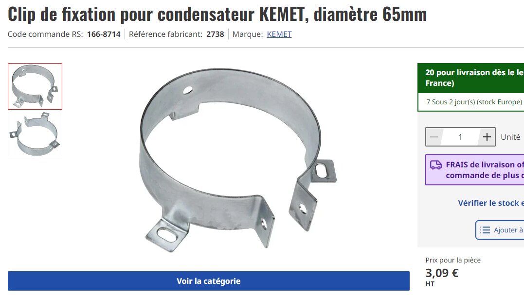

Pour monter les condensateurs que vous citez sur châssis, on utilise normalement le genre d’accessoire de la photo. Comme il faut percer pour passer les vis de fixation, gare à ce qu’il y a en dessous. Et s’il faut aléser les trous du châssis pour dégager le passage des câbles ça se complique.
Si vous tenez au côté esthétique le mieux est de farcir les originaux. Avec un peu de soin et d’astuce on peut faire un travail totalement invisible une fois remis en place. Si vous ne savez pas faire mais que vous pouvez démonter et expédier les condensateurs, faites un appel aux bonnes volontés du forum.

J ai un doute sur certaines propositions
J ai peut être mal vu mais sur la première photo il semble y avoir une rondelle isolante entre le condo et le châssis
Donc l armature ne serait pas a la masse
une polarisation par le moins ?
