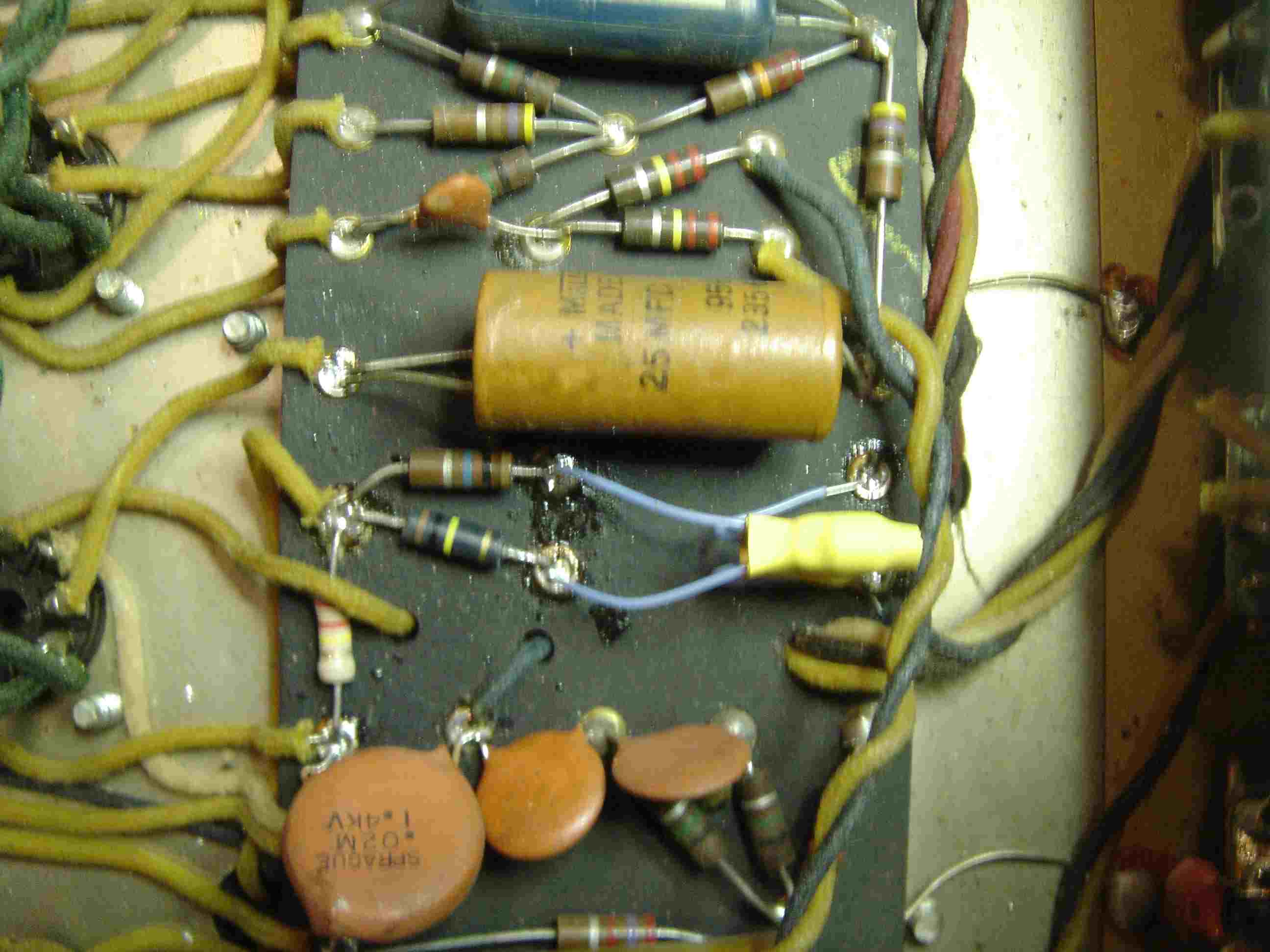

Remplacer 3 condensateurs sur un ampli semprini st 240 ( 2x50uf 500 v )
Avec des images c’est mieux (Fender Deluxe Reverb):

quand au remplacement des condos ?
quelle option au final
des cartouches F&T ?
des condos de vente courante mis dessous ?
comme ces Nichicon ?
https://www.mouser.fr/ProductDetail/647-UCY2H470MHD6
