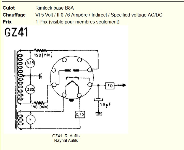

Les condensateurs chimiques de filtrage, ont une valeur trop forte, vont épuiser la valve à l’allumage, faut mettre 16 en tête et 32 après la self.
Sur ce poste, la valve est une GZ41 et les fiches techniques indiquent qu’on peut aller jusqu’à 50uF (d’origine, la première capa est une 32uF).

Et pourtant la plupart des schémas utilisant des GZ41 ont bien un 32uF en tête … le fascicule Radio Tubes montre même un 50uF…
Sachant que sur le LVSM 604, le schéma montre un 32uF et qu’il n’y a pas de self de filtrage…
sur radio muséum on donne 50µF en tête de filtrage:

Radio-tubes se trompe aussi???
et ici aussi 4µF max, mais ne pas oublier que cela depend de Ra dans ce cas 150ohms et de Va
plus Ra est elevée et plus Va est basse plus la capa peut etre elevée; mais je n’ai pas trouvé les datas completes comme pour les autre tubes

bcp de postes avec des GZ41 ont des capas de plus de 4µF en tete…
il faudrait trouver la datasheet complete du tube avec ces courbes comme celles de la GZ40

on vois la courbe a la deuxièmes pages pour la GZ41

Pour la valeur maxi de capacité de ces condensateurs :
la GZ41 est une valve assez fragile …Mais qui peux admettre plus que 4 µF en tête de filtre , a condition TRES IMPORTANT d’avoir une résistance série dans les circuits d’anodes suffisante pour limiter le courant instantané lorsque les condensateurs se chargent , ces résistances sont justement dessinées, et leurs valeurs renseignés, sur les schémas type de radio muséum, et de radio tubes …
En pratique : L’enroulement H.T du transfo a une certaine résistance, qui suffit souvent , mais si le transfo est largement dimensionné , et donc avec des enroulements de section plus grosse et peu résistants, il faut ajouter physiquement ces résistances !
