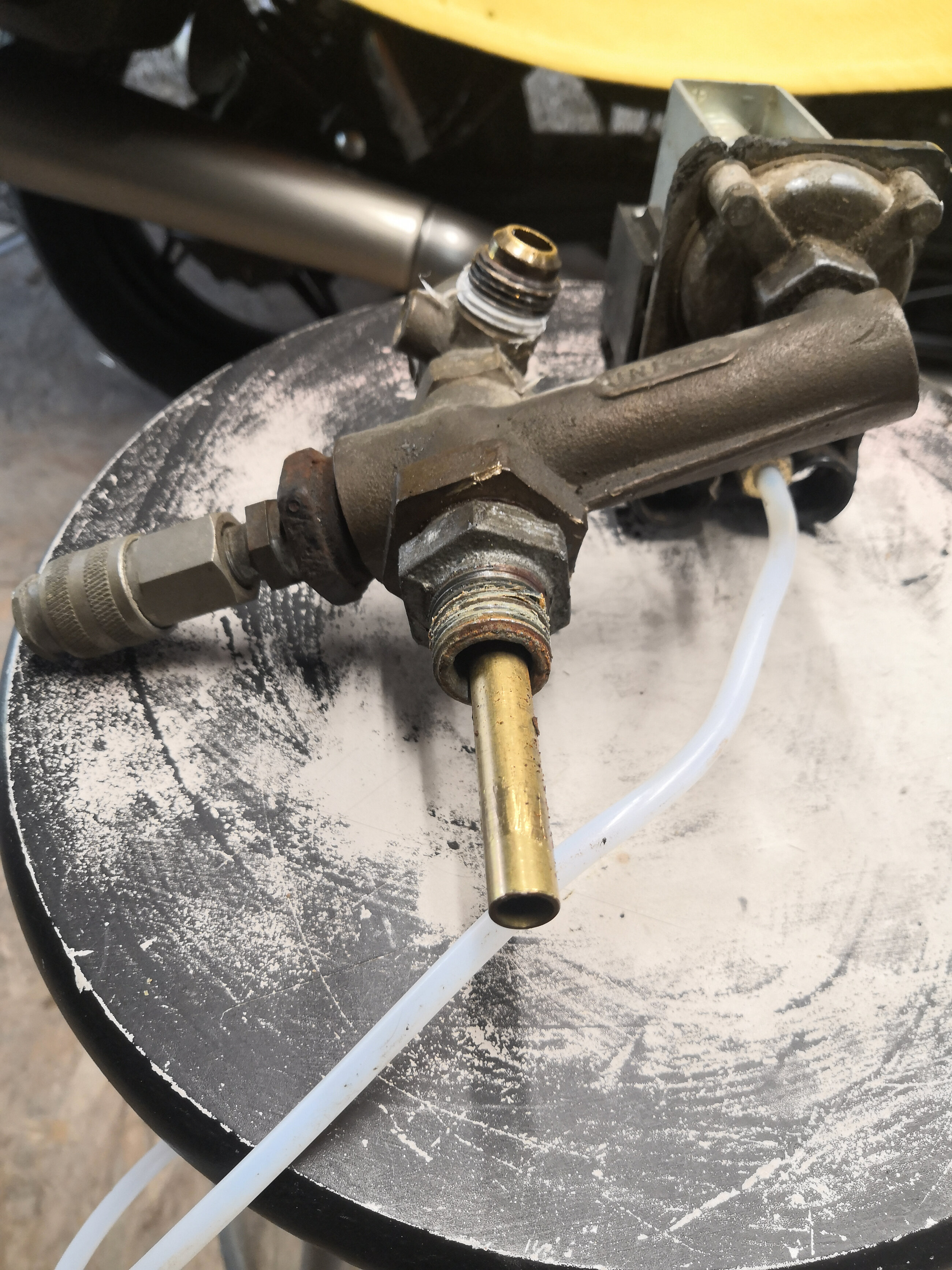

Pour le clapet de décharge, il est bien présent comme le décrit Osgood :

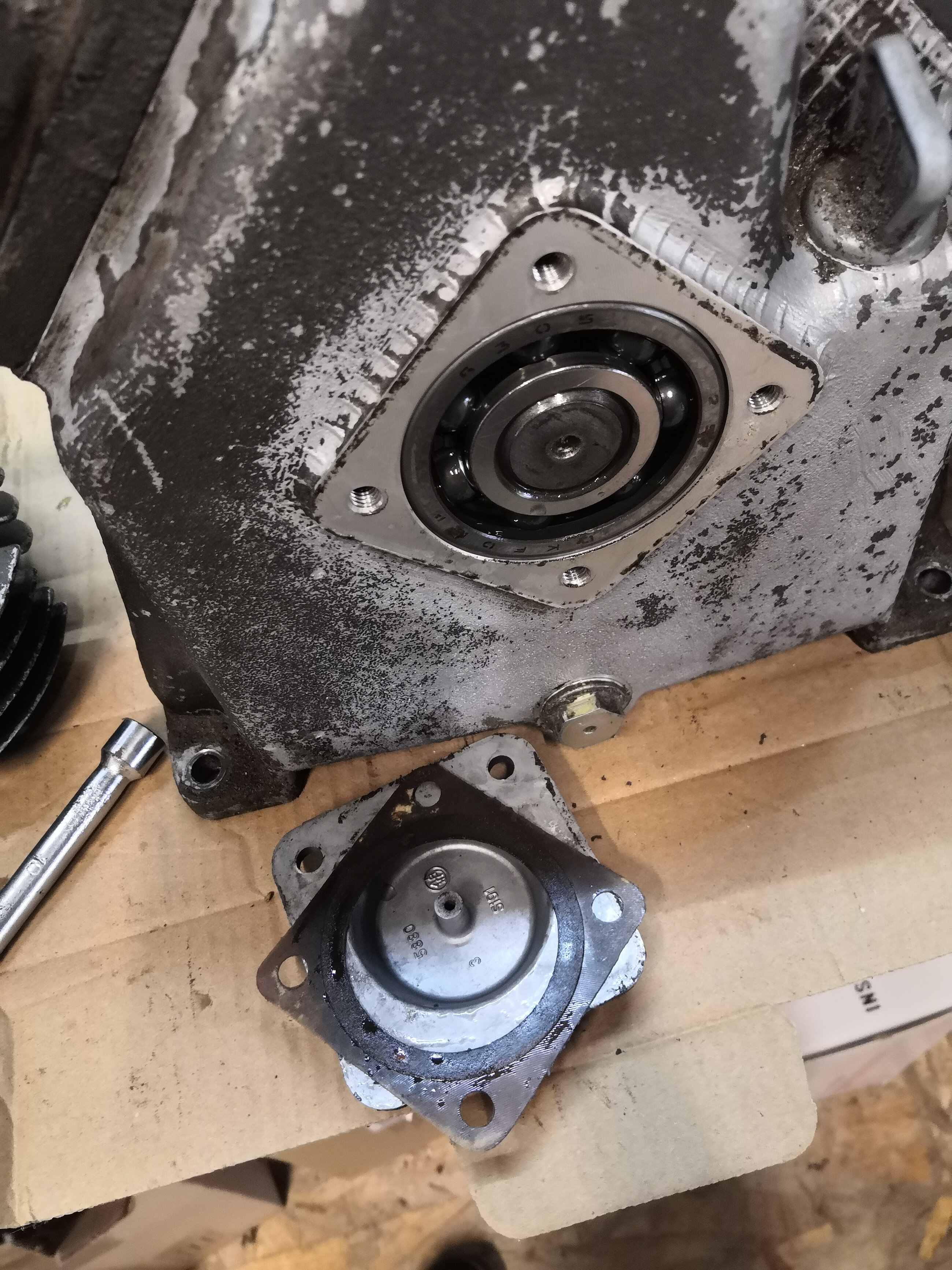

  • Vidange moteur : huile vieille mais pas noire

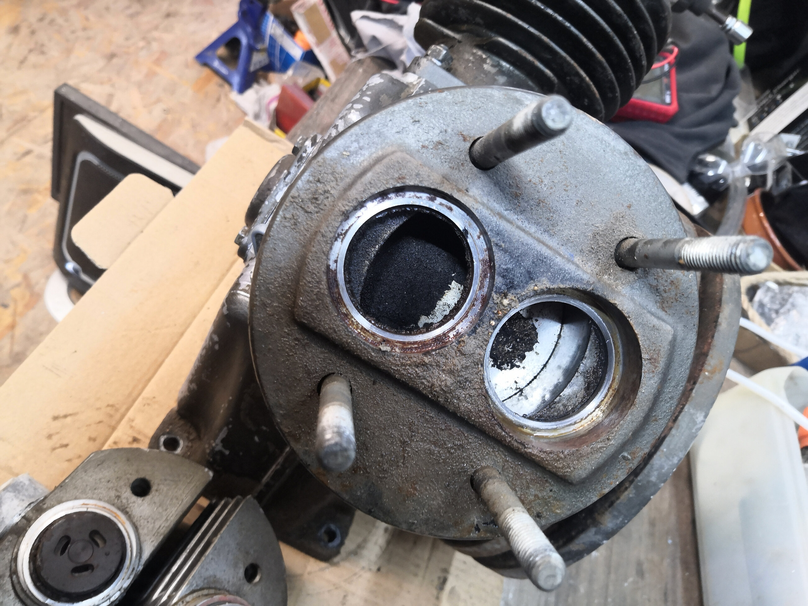

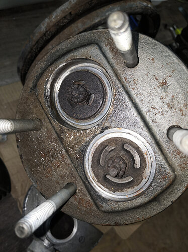

  • Culasse retirées les cylindres sont impeccables, juste du résidu d’huile
  • Pas de jeu au vilebrequin :

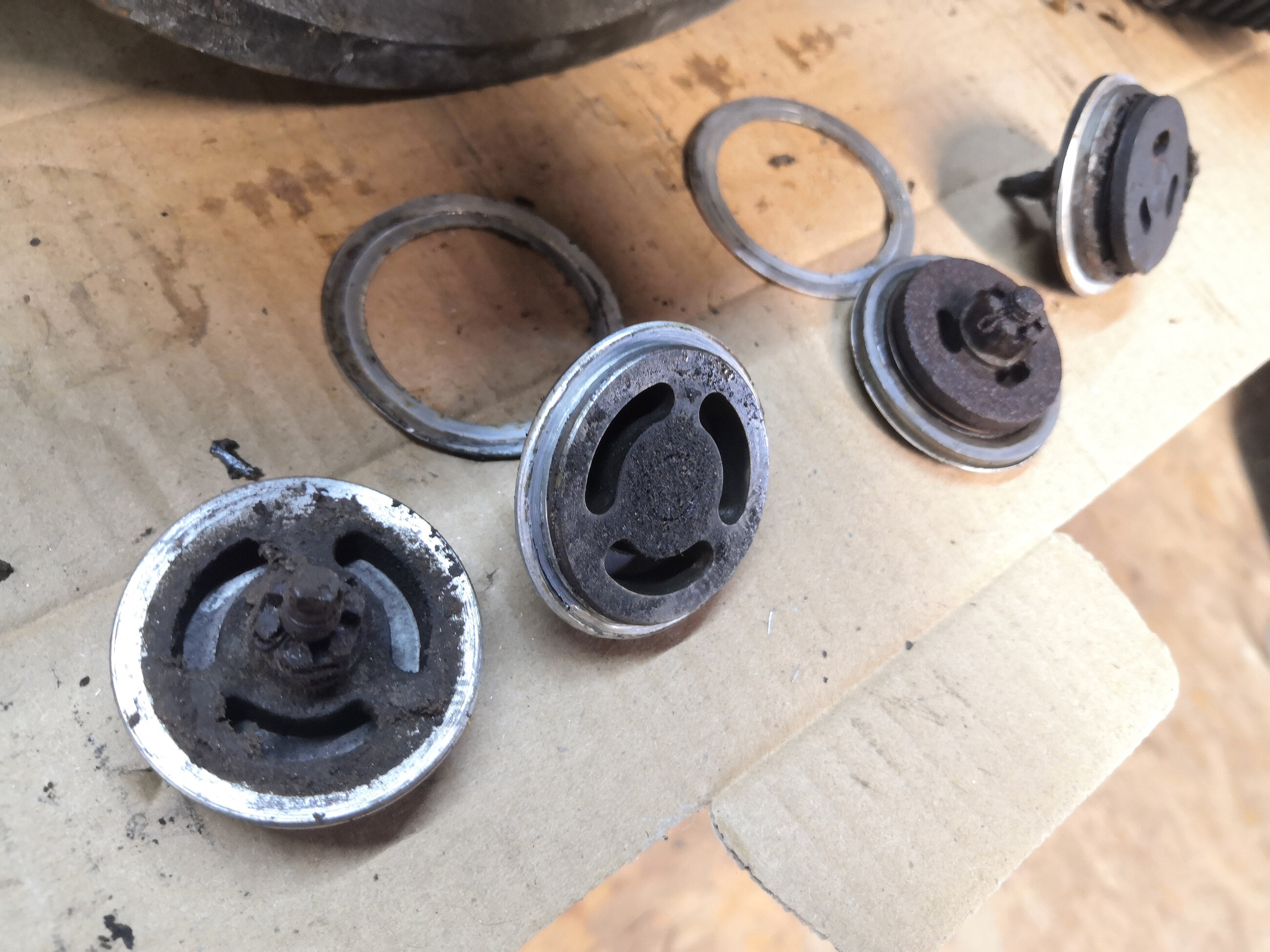

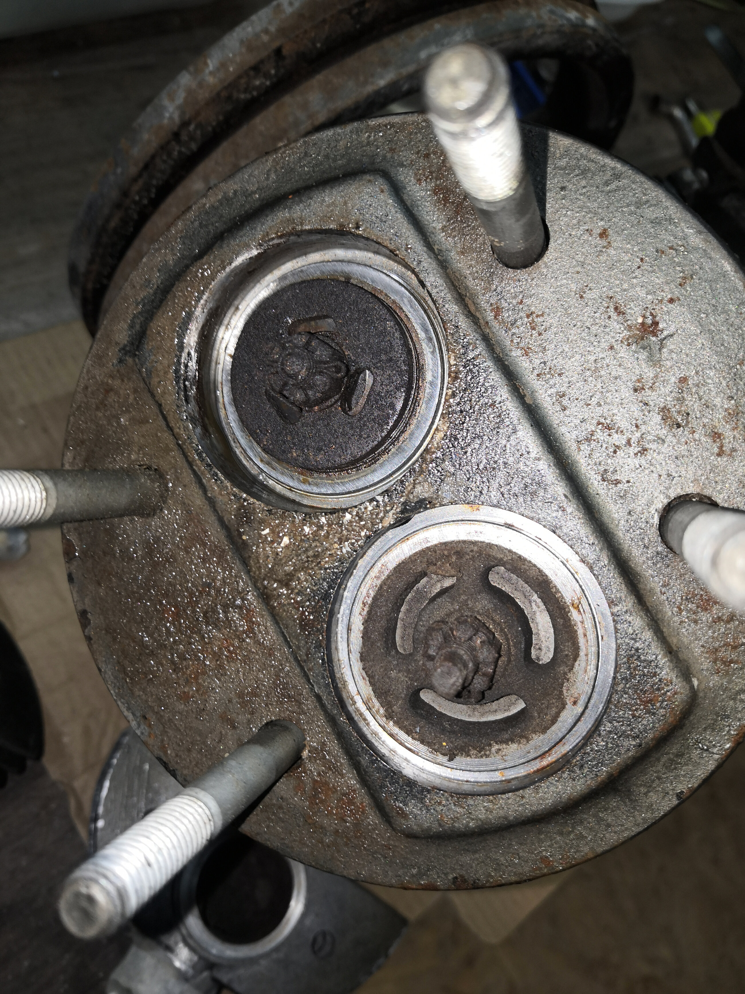

  • Clapets rouillés mais ils doivent fonctionner puisque ca souffle et aspire sur les deux culasses :
  • Il y a cette pièce (clapet anti-décharge ?) qui a l’air tordu :

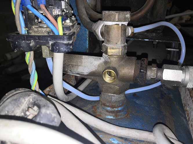

  • Le détendeur est mort !
  • Manque deux mano et le pressostat est douteux

Avec ce que montrent les photos, mettre 250 euros pour tenter de remettre ce compresseur en route me semble assez déraisonnable (sauf valeur sentimentale)
