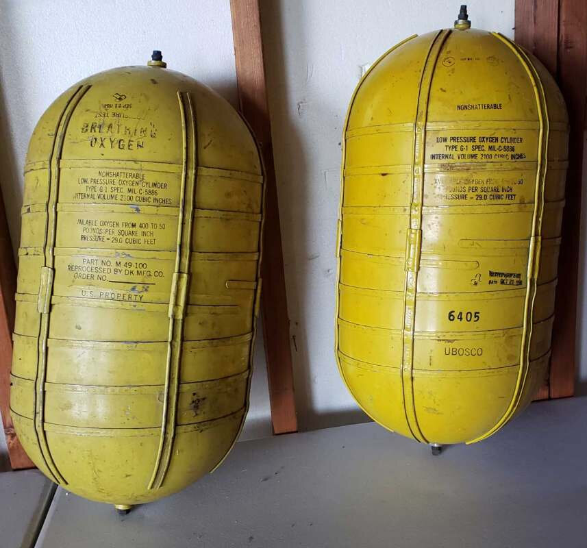

devinette
trouves
il y a bien des années dans la montage entre le Poet en Percip et Aulan
celui qui trouve pourquoi aura toute la consideration
A tes souhaits Radiolo^^
Sans doute parce que l’oxygène, ne fait pas bon ménage avec la graisse !
il y a longtemps qu’il n’y a plus une trace d’oxygene pur dans ces reservoirs ( en inox)
Peut-être des réservoirs pour des propulseurs
non avion militare USA
gros et a helice et moteur a pistons
Des réservoirs d’oxygène pour l’équipage d’un B17, un crash de la 2 ème guerre ?
Cdlt
Pour les masques pour les vols à haute altitude ?
( GRR grillé à la seconde près )
pas B17 plus petit et pas WW2
quelques indices
plutot specialise dans la photographie
venait de survoler Marcoule et De Gaulle venait de virer les ricains et construisait sa bombe
O2 de U2 ?
