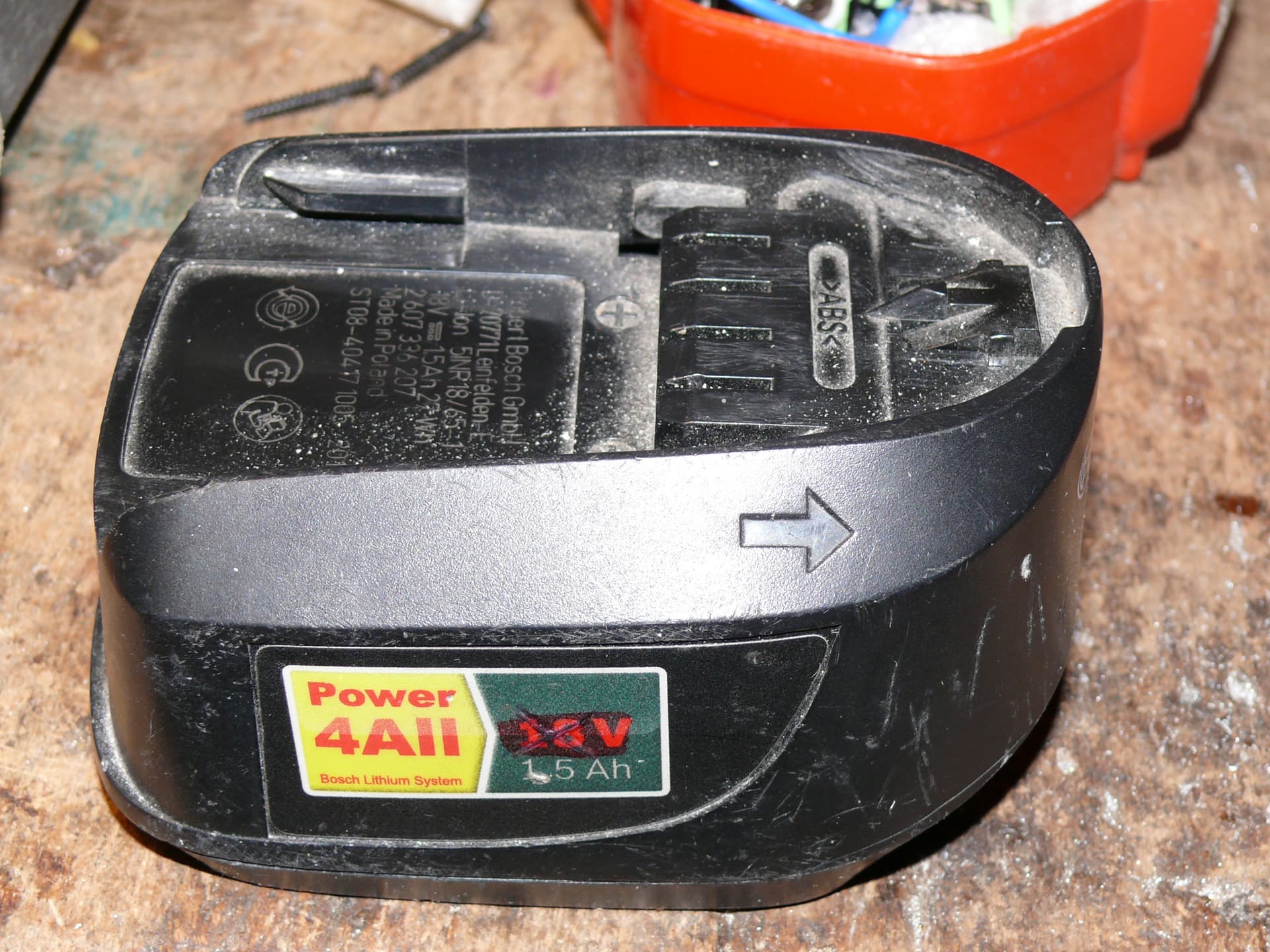

Deuxième cas : batteries récupérées pour BOSCH également mais tension 18 volts alors que ma perceuse fait 14,4v. Je me suis dit il suffit d’enlever un accu pour retrouver mes 14,4 v … SAUF que le chargeur ne sait pas qu’on a enlevé un accu et il envoie une tension bien trop élevée … j’ai failli bousiller mes accus … en fait en vérifiant je me suis aperçu qu’il y a un diviseur résistif dans l’accu qui indique au chargeur quelle tension envoyer selon le nombre de cellules … il faut de bons yeux car les résistances sont minuscules et planquées. après remplacement par les bonnes valeurs ça marche comme sur des roulettes.
Ha j’oubliais il y a un petit détrompeur à limer pour que la batterie 18v rentre dans la perceuse 14,4v

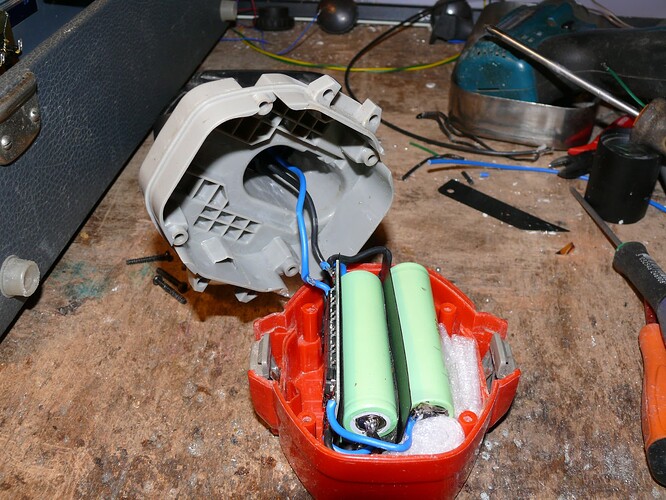

Troisième cas : perceuses Makita avec des Ni Cad. Là c’est plus compliqué.
J’ai enlevé les 12 cellules Ni Cad et je les remplace par 4 cellules 18650 Li Ion. La perceuse aura un poil plus de tension mais je pense que ce n’est pas un soucis.

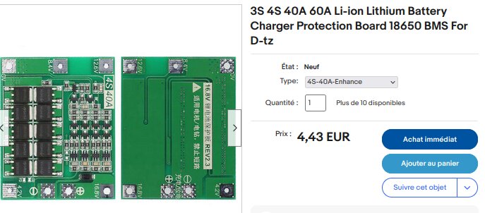

J’ai relié mes 4 cellules à un BMS 4S . La perceuse fonctionne impeccable. Là ou ça se gâte c’est pour la recharge … il faut recharger à courant constant puis quand l’intensité de charge diminue passer à tension constante 4,2v pour terminer la charge et surtout quand la charge est complète le chargeur doit s’arrêter.

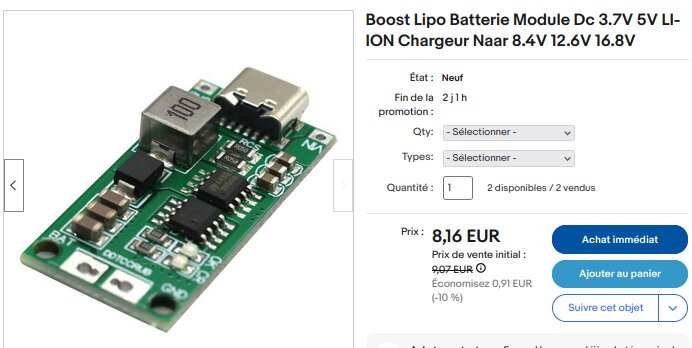

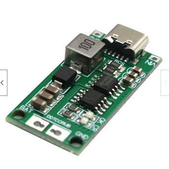

J’ai trouvé un chargeur qui a l’air de convenir … il sera intégré dans le pack d’accus d’origine.
BMS
Chargeur

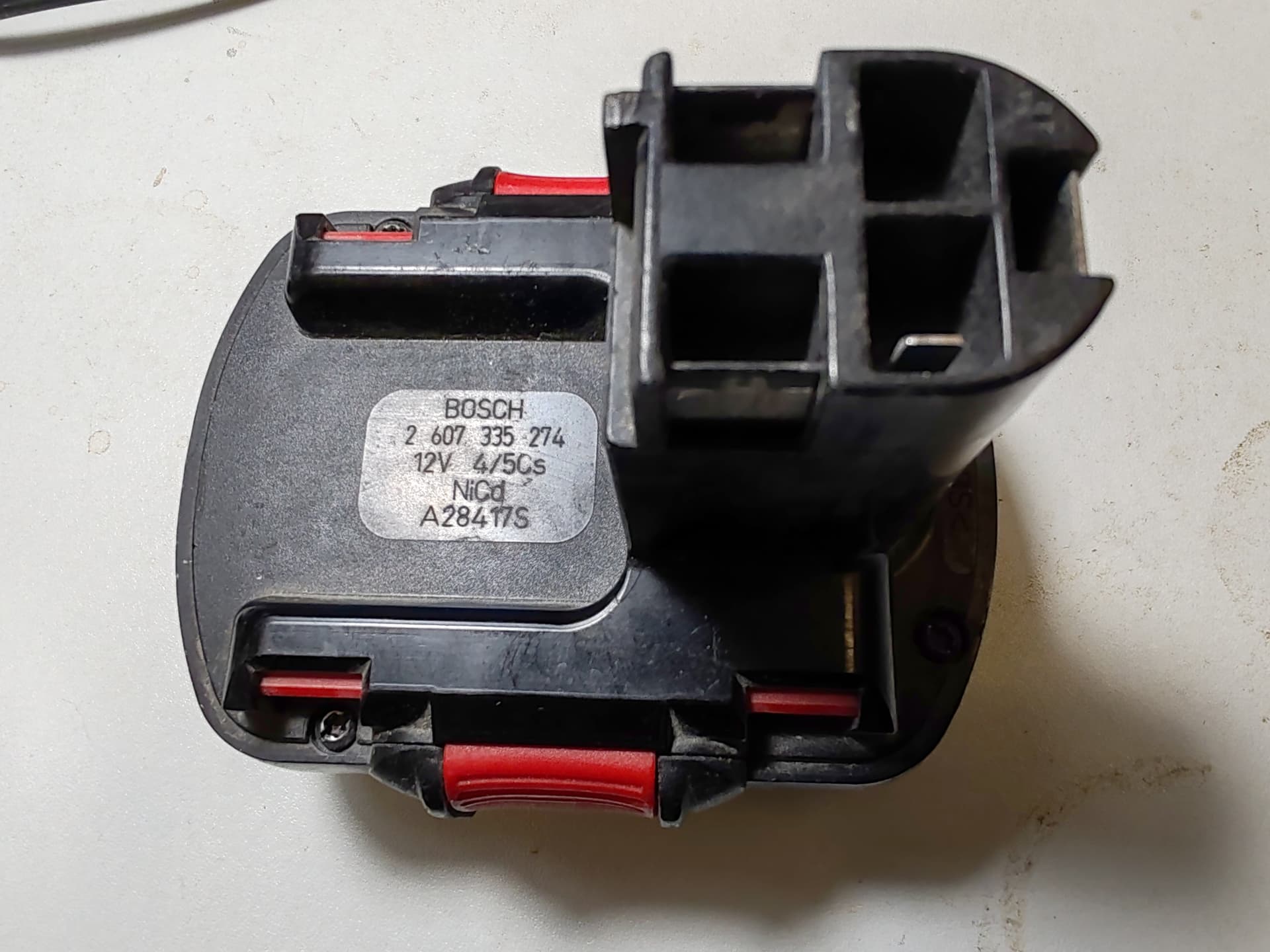

Les accus de ma perceuses, ou plutôt visseuse sans fil sont en 12V.
J’en démonte un demain histoire de voir comment adapter ta démarche à ce modèle.

ça devrait se faire sans trop de problèmes … il faut juste ajouter un BMS et trouver le chargeur adéquat … évidemment le chargeur d’origine de la perceuse ne convient absolument pas.
BMS 4S
pour 4 cellules Li Ion 18650
et chargeur pour 4S 2 ampères (de charge)

BOSCH 18 v passé en 14,4v
… pour la BOSCH remplacer les résistances par 3,3K et 16,912 K (280K et 18K en //) pour 4 cellules au lieu de 5

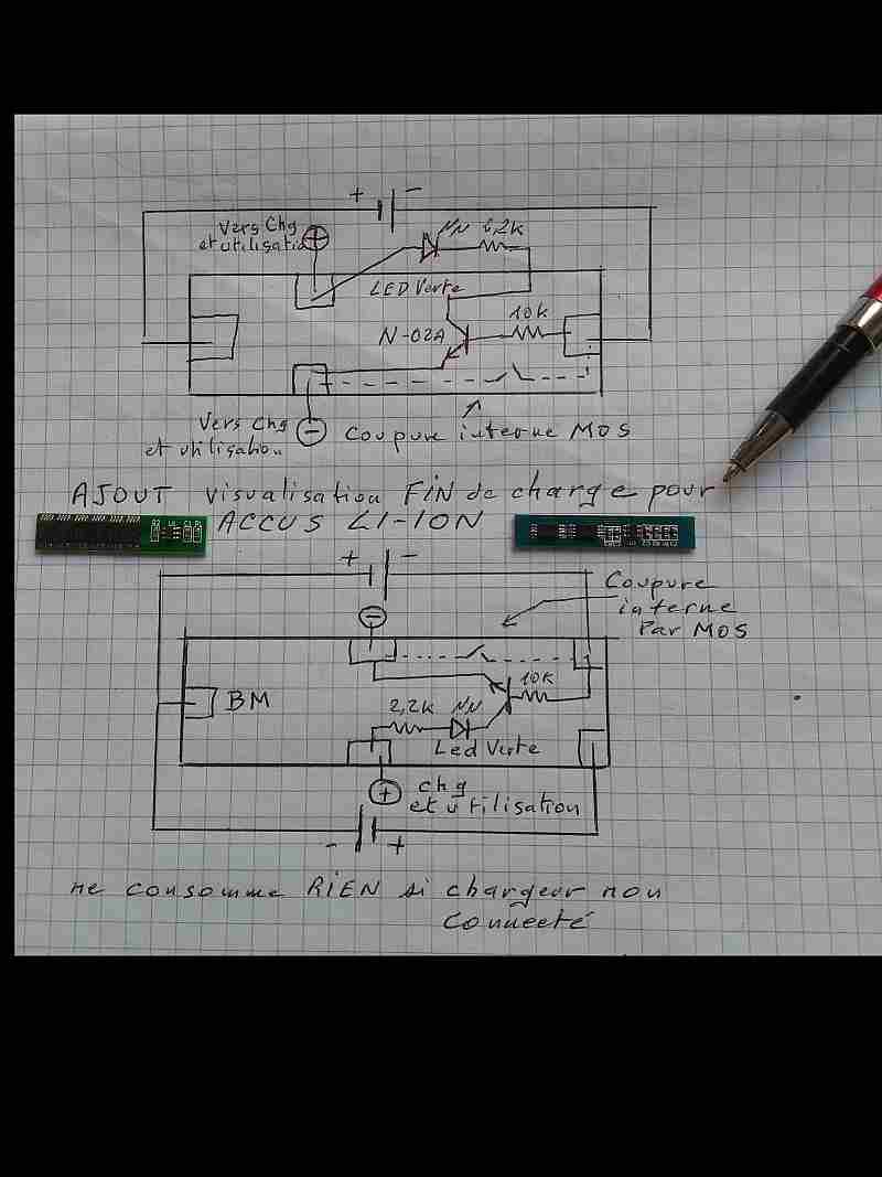

j’ai fait un peu la même chose avec une visseuse B&D équipée à la base de Ni-MH
14.4 V nominal ( mais qui montaient à plus de 16V bien chargés) j’ai mis 4 doubles accus Li-Ion récupérés dans des accus de PC et un contrôleur de charge ad-hoc acheté pour un bol de riz. Le chargeur est constitué d’un ancienne alim de PC portable modifiée pour donner une tension acceptable pour le contrôleur de charge (17.8V)
j’ai complété le contrôleur chinois par un petit circuit pour visualiser la fin de charge grâce à une diode verte qui s’allume quand le contrôleur arrête d’alimenter les batteries.
pour mettre des accus doubles, j’ai dû agrandir le boitier accus.
la visu fin de charge est inspirée de ce schéma proposé par Roger33
