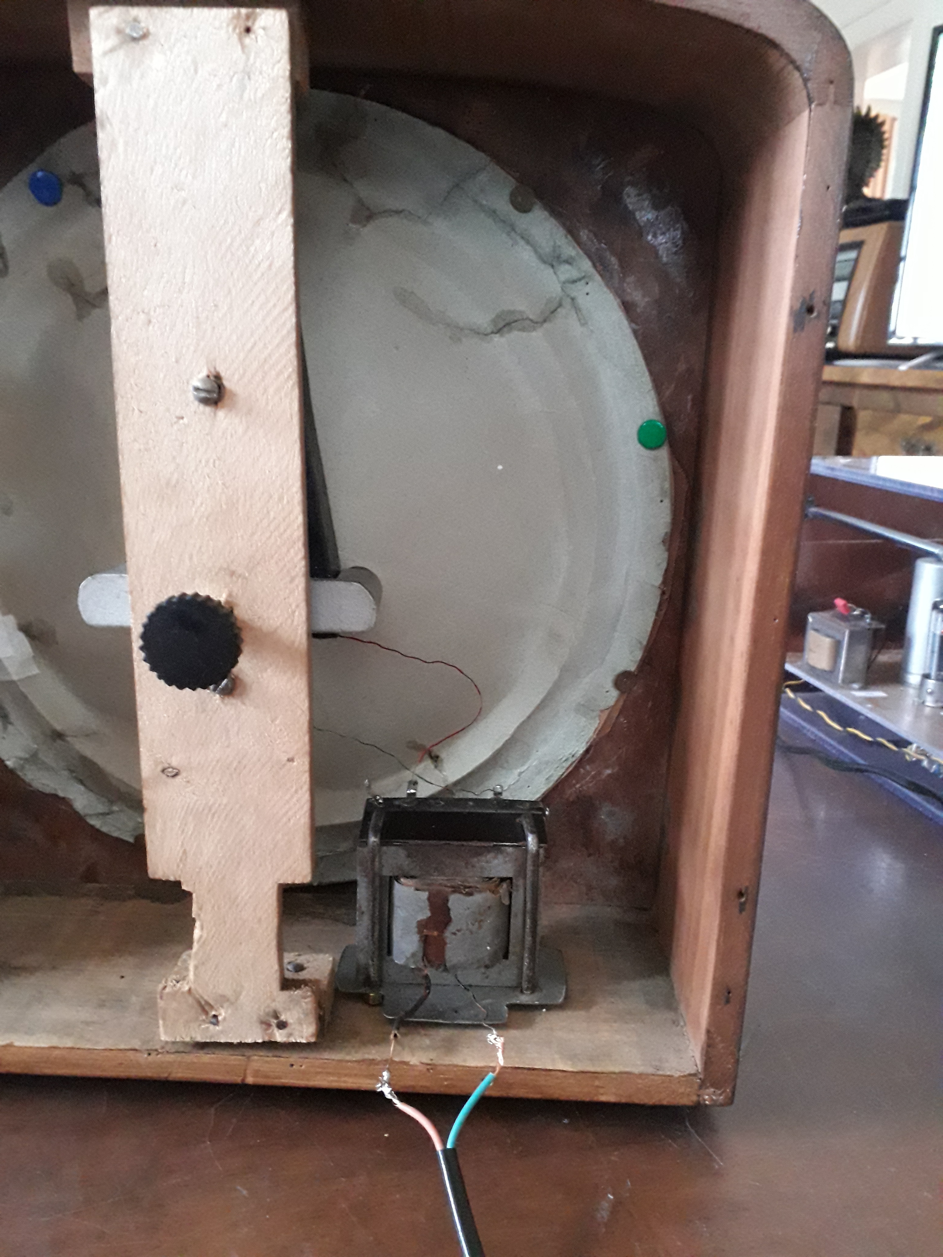

il te faut connecter un transfo de HP cote secondaire ( gros fil ) sur la prise HPS et cote fil fin sur ton HP a essayer car c’est un haute impedance
ok je vais essayer ça aussi et si ça fonctionne pourquoi ne pas laisser le transfo dans la caisse
possible si tu veux faire des demos par contre le jour ou tu voudra l’utilise sur un poste a lampe batteries il faudra le connecter directement a la plaque de la finale BF d’un cote et a la HT de l’autre en reperant bien la polarite pour ne pas demagnetiser l’aimant

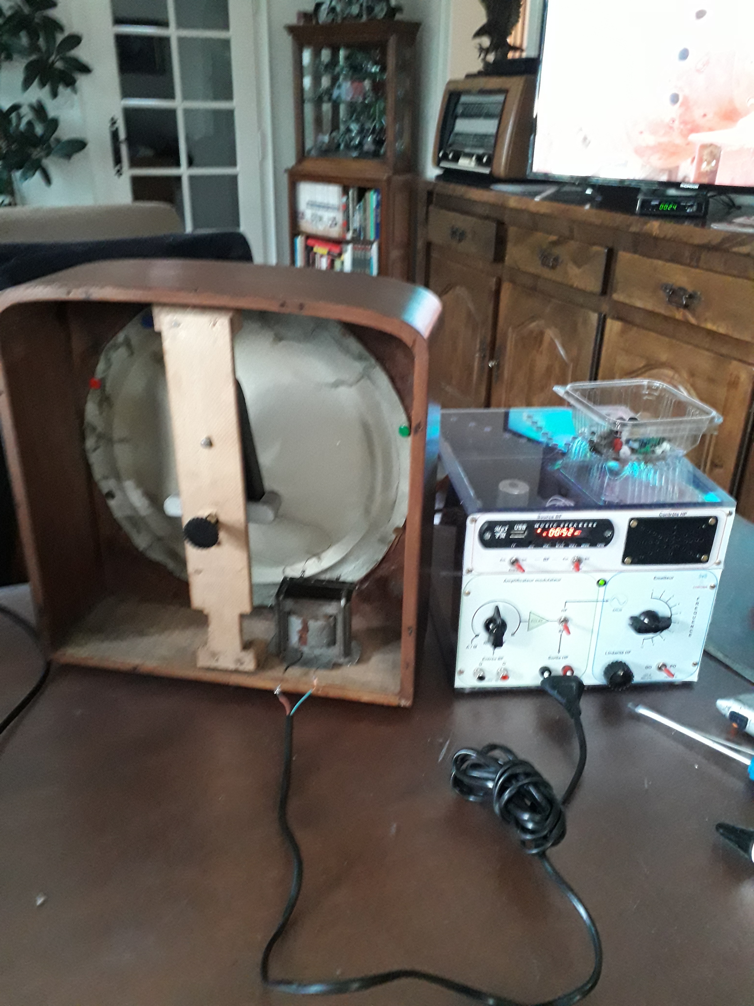

merci pour les explication que je vais mettre en pratique mais pour ça il me faudrait une alim car pour trouver 12mA ou alors en sortie de tansfo BF que je vais mettre en faisant varier le volume je devrais pouvoir me caler sur 12mA mais je ne saurais pas quel est le coté +
tu utilises la HT d’un poste en cours de depannage pour avoir 12mA
R = Uht / 0.012
comme la R de la bobine est deja de 1250 ohms
la resistance a ajouter sera de R-1250 ( aux environs de 20K)
prevois une 3 a 4 W

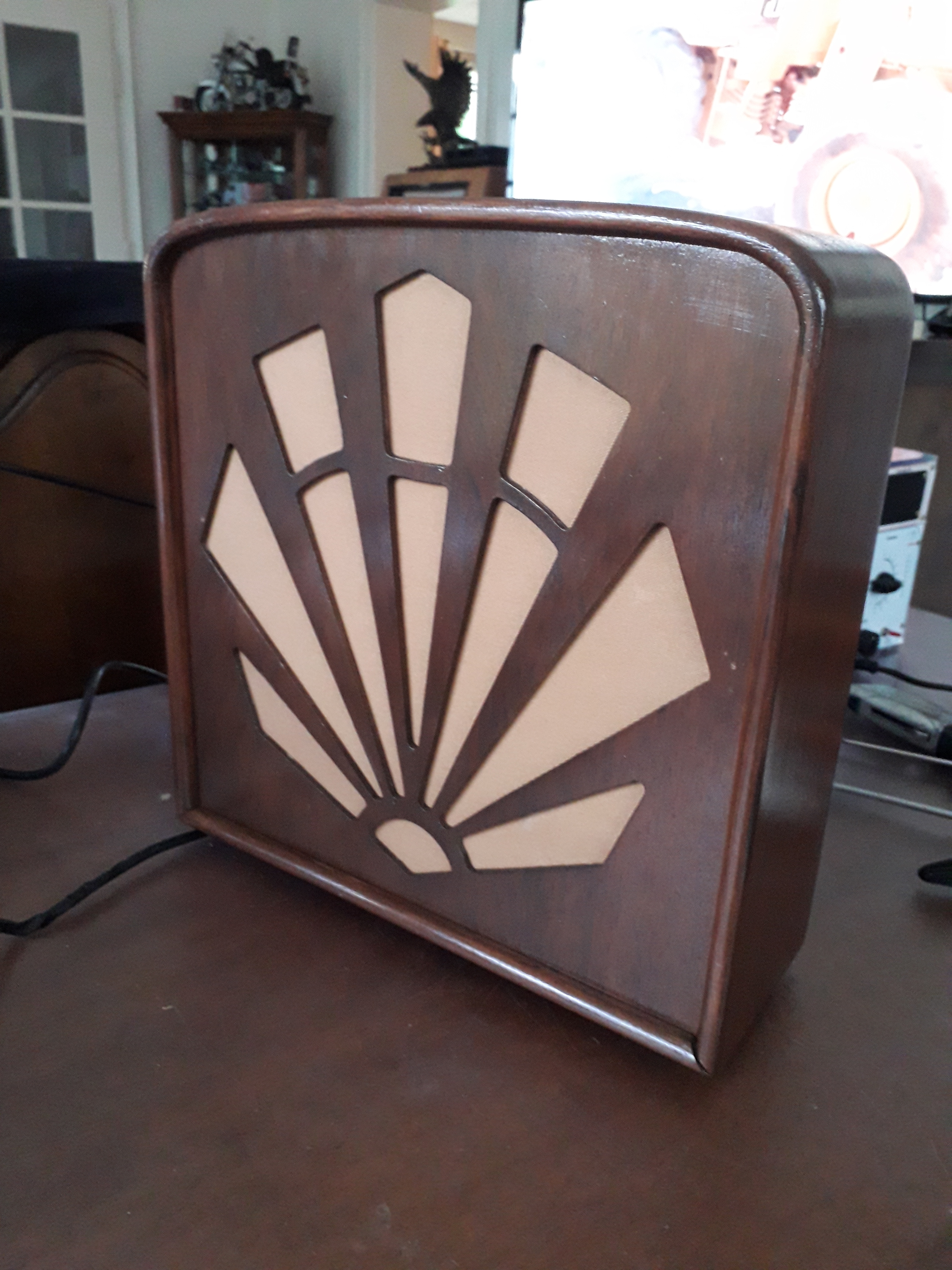

je viens de faire ce branchement et le résultat est super un bon son dans le hp avec réglage mécanique de la tonalité fonctionnel
je n’ais pas collé la membrane (pas deux fois ) :crazy_face: je l’ai juste rendu solidaire de la caisse avec 6 punaises et le son est excellent je ne m’attendais pas à ce résultat avec ce diffuseur :+1:
merci a l’aide qui m’a été apportée pour comprendre son fonctionnement et concrétiser cette restauration

avec le transfo le son est fort et clair je suis vachement surpris
