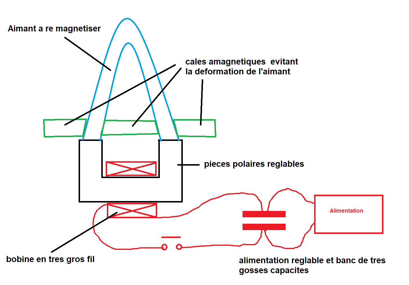

la re magnétisation de ces anciens aimants est toujours problématique
la cristallisation du matériau type Ticonal ( ou voisin ) qui les composes a évolué dans le temps ( un peu comme la maladie du zamack mais pas de façon tres apparente)
ce qui fait que le matériau ayant perdu sa structure est devenu moins « efficace »
j’ai un e fois tenté une re magnétisation chez un collègue collectionneur de vieilles motos qui possède un banc de re magnétisation pour les magnétos et volants magnétiques
l’aimant a littéralement explose ( cela arrive parfois m’a t il dit)
quand l’aimant est vraiment mort je le reconstitue avec des bouts de fer doux associes a une paire d’aimant fer néodyme
et finalement j’ai constaté que souvent ces « HP » fonctionnaient mieux dans leur contexte d’origine (montés entre plaque et HT d’un tube batterie) grâce au courant continu plaque qui assure une magnétisation supplémentaire palliant ainsi a la faiblesse de l’aimant

de mémoire l’appareil de re magnétisation ressemblait a cela
Oui, mais maintenant on a des possibilités avec les aimants néodyme qui sont beaucoip plus simples à mettre en oeuvre et il me semble plus efficaces …
