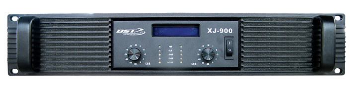

— J’ai à réparer un ampli BST XJ-900 dont une voie est en panne (toutes LEDs allumées sur le panneau avant et 2 résistances de 3kR 1% grillées sur le PCB), mais je n’arrive pas à trouver un schéma sur le Net car il y a une moto Yamaha de la même référence et le peu d’informations sur cet ampli ne permet pas de trouver le schéma…

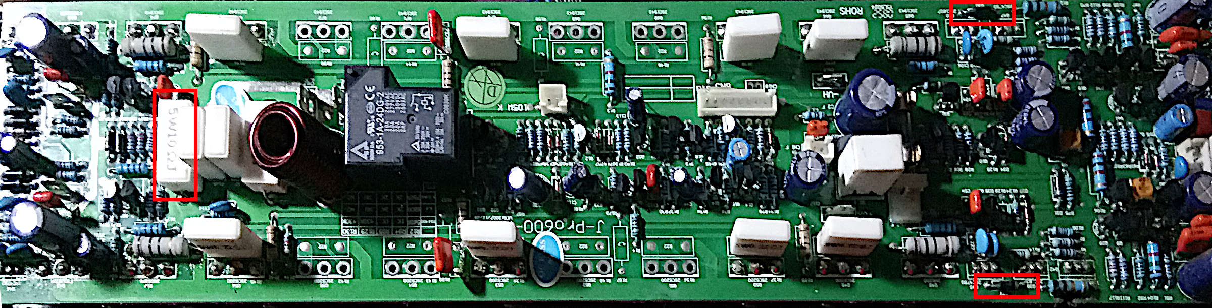

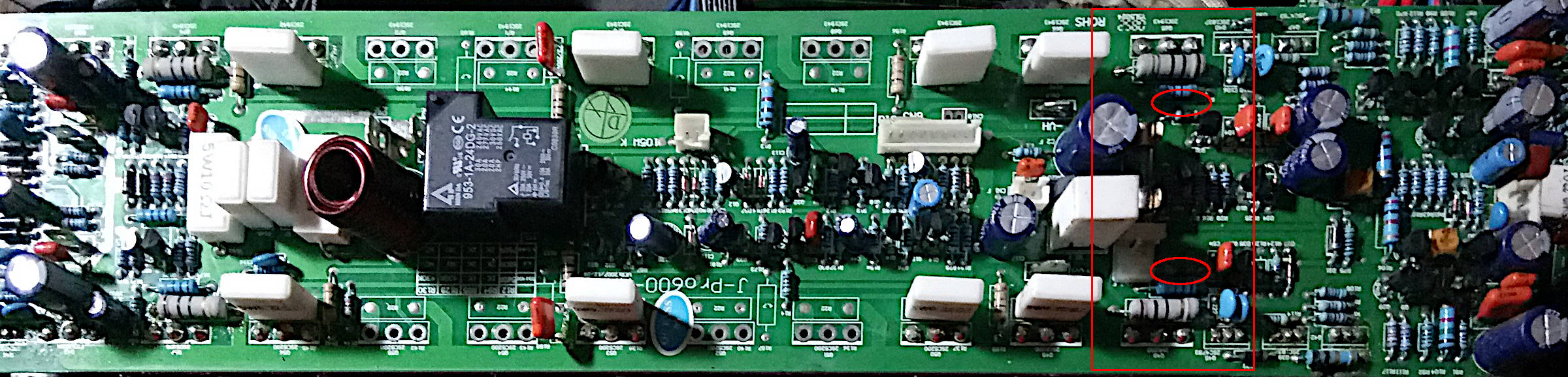

— En voici quelques photos :
— Sauriez-vous retrouver une vidéo parlant de ce genre d’amplis ? “Faute de grives, on mange des merles”, chez moi !

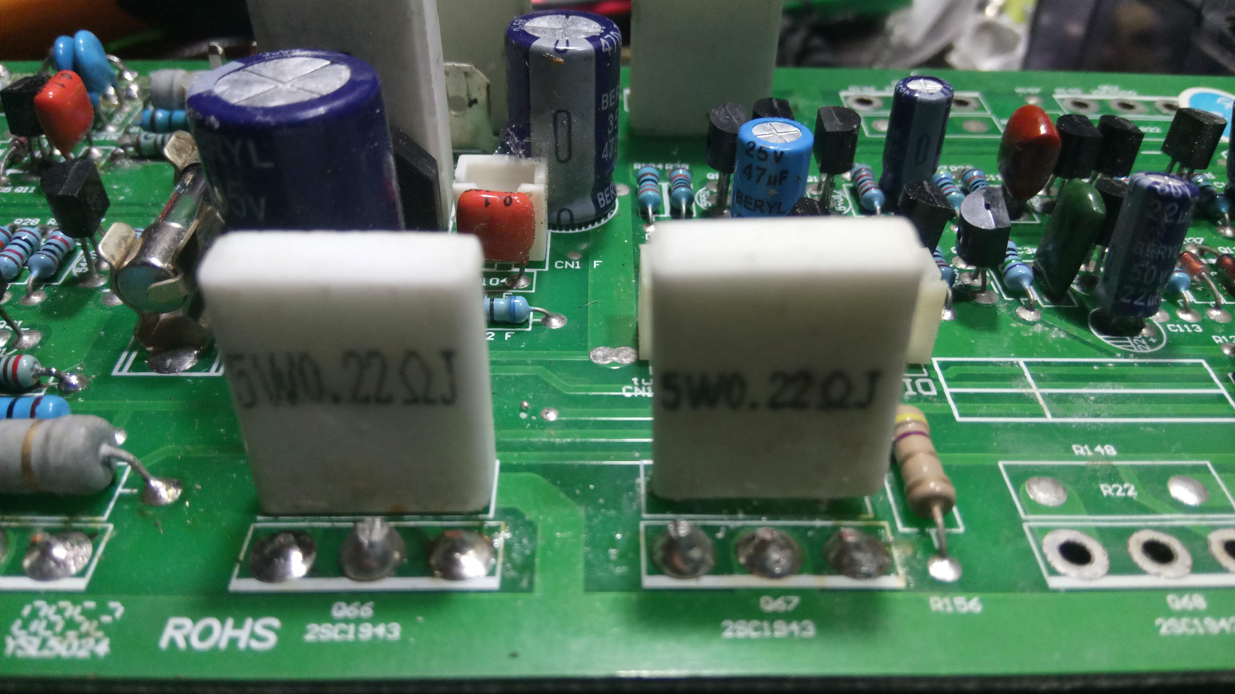

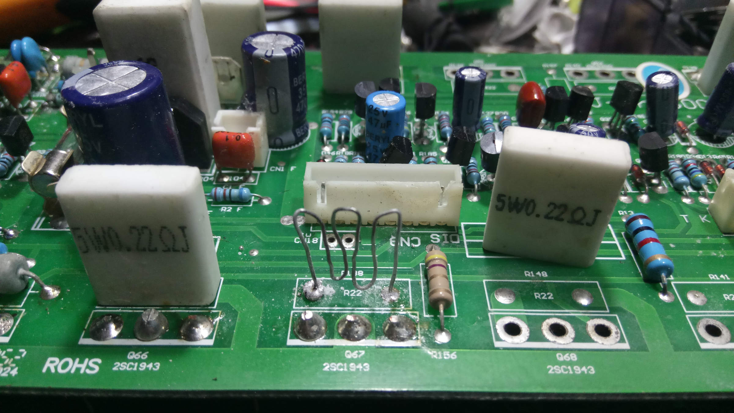

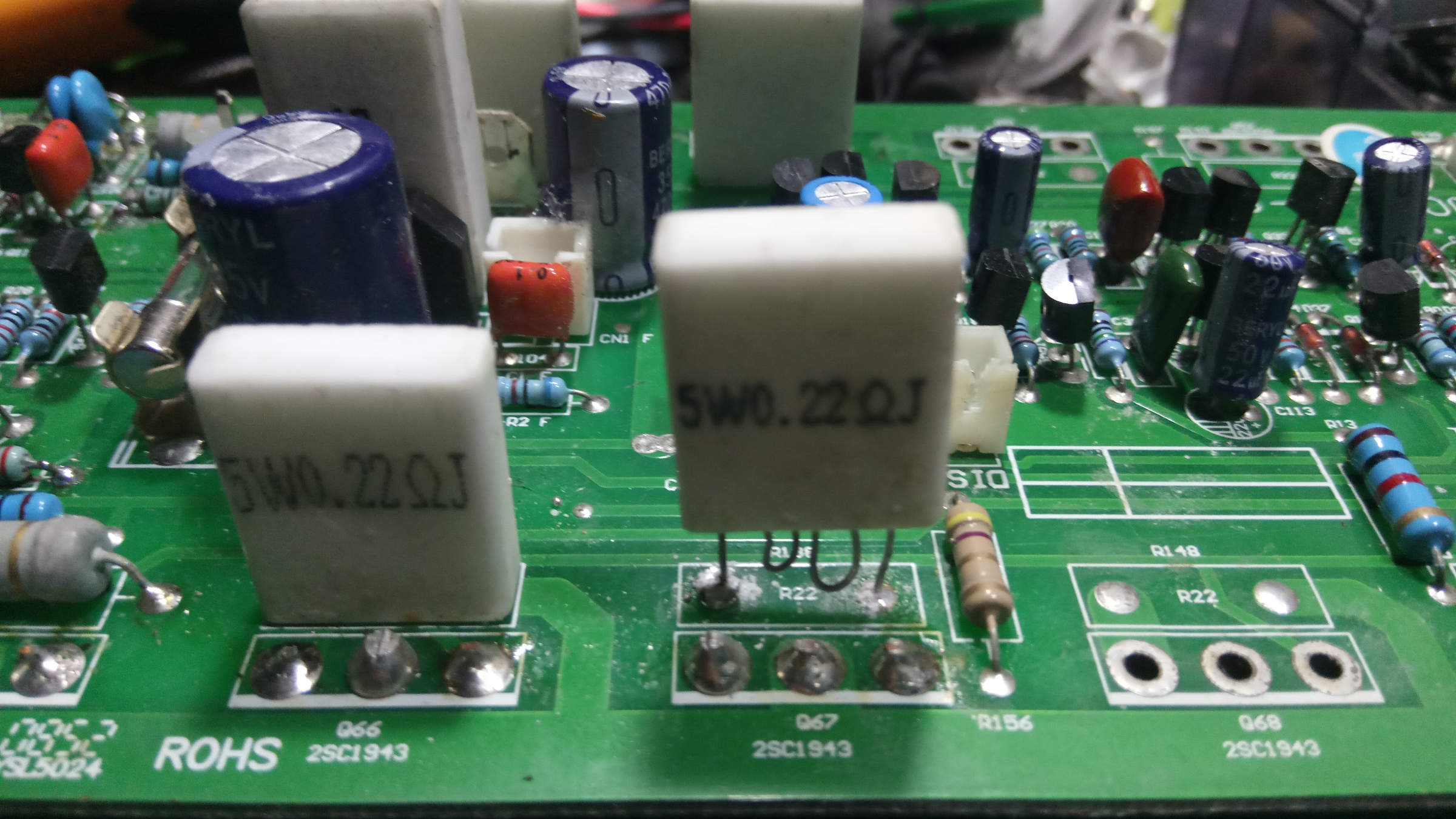

— Ah ! Ça y est, j’ai trouvé !
Deux résistances 0,22 ohms grillées. Ce qui explique la destruction des résistances 2k 1%, c’est la liaison en rouge sur la photo qui suit :
, où la demi-tension d’alimentation (~45V) se retrouve sur les deux résistances, les grillant ! La résistance 0,22 ohms du bas est bonne, elle !
— N’ayant pas les deux résistances en stock, je me les suis fabriquées :
— En plus j’ai récupéré les deux boîtiers céramique, enlevé le ciment blanc interne avec les débris des résistances coupées et “coiffé” mes résistances “péis”, en injectant dans les boîtiers un peu de compound 1500° :
— Y’a pu ka essayer !

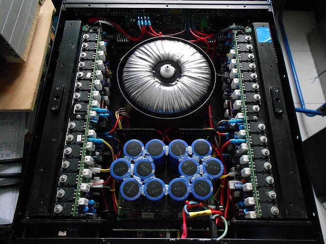

Bonjour tout le monde
Hervé on dirait le même
— Presque ! C’est le modèle au-dessus : soit le XJ-1400, soit le XJ-2000 !
— Le “mien” n’est “que” le XJ-900 !
Hervé
dans le domaine de la sono ils se ressemble la ventilation et primordial a une certaine puissance
les moins puissants ont une ventilation passive
celui de la photo est un MAK MAH SP 1500 0
Laurent
— Ils se ressemblent peut-être de l’extérieur, mais le schéma n’est pas du tout le même !

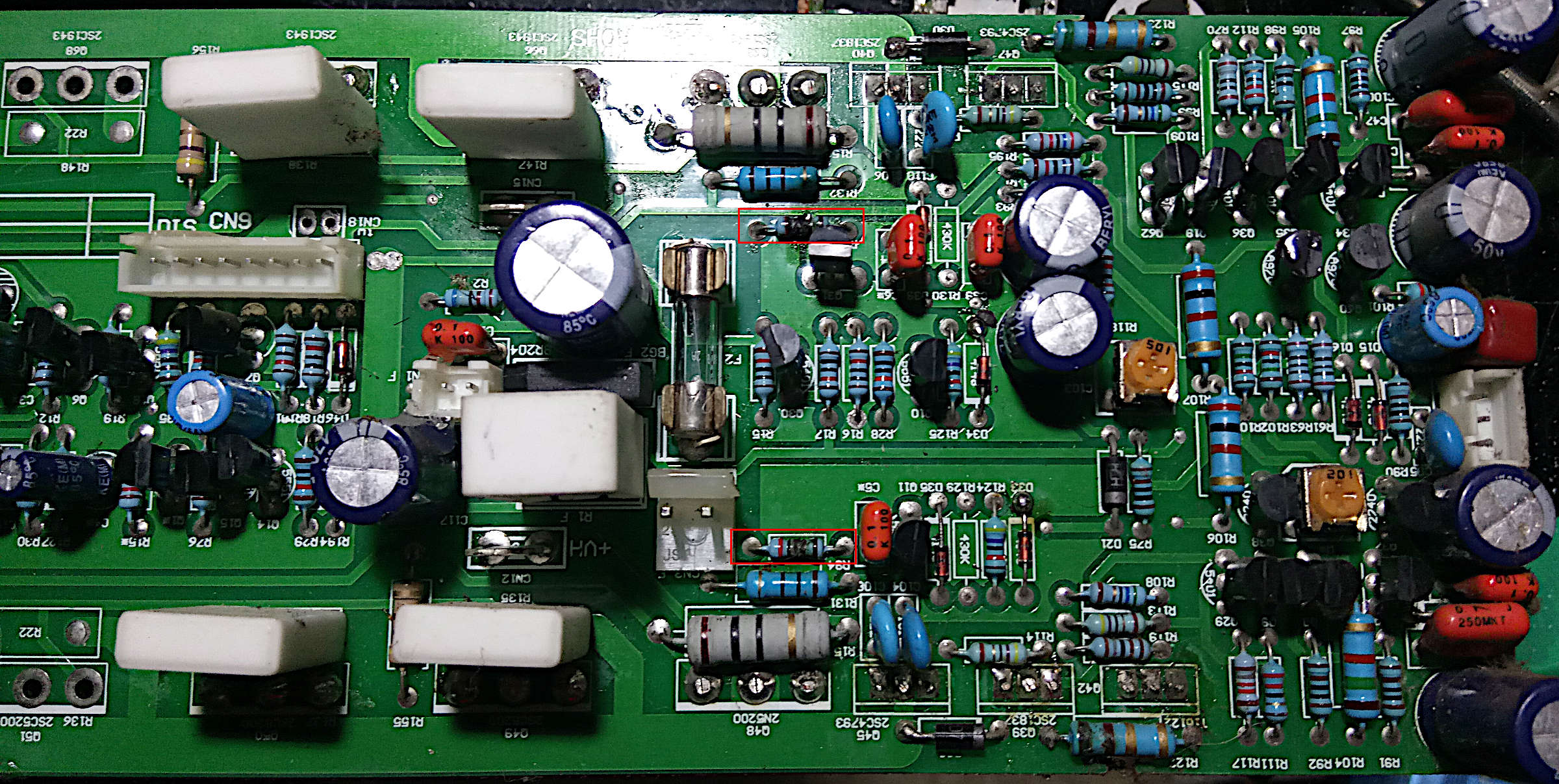

— Bon, sur le “mien” (enfin celui que je dépanne), j’ai encore un autre problème… Une fois monté, court-circuit franc : les ampoules de ma boîte à ampoules s’affolent, court-circuit total ! Sur la carte en panne, j’ai encore détecté :
  • La résistance 10R/5W coupée, remplacée par 2x 4R7/3W en série récupérées sur des alimentations d’ordinateur,
  • Deux diodes en court-circuit franc (0R à l’ohmmètre), mais les diodes démontées sont bonnes :
    — Grrr… ‹ Doit y avoir un ou deux transistors de puissance en court-jus ! P’têt › ceux dont les résistances de 0,22 ohms avaient grillé !?…
    — Quand je disais que je dépanne “en aveugle”… 'Va falloir me “taper” le test de tous les transistors de puissance, au moins les 4 vis-à-vis des résistances 0R22 coupées !!!
Ah Ah !
Dans un classe AB tout est bouclé et les pannes remontent assez loin.
Quand je n’ai pas le schéma et qu’un coté marche, je compare les 2 cotés hors tension avec le testeur de composant d’un hameg.
Tant que ce n’est pas la même chose partout et des 2 cotés il y a un problème.
Pour que ce soit plus facile à interpréter j’élimine par fois des étages en les court-circuitant à la masse.
