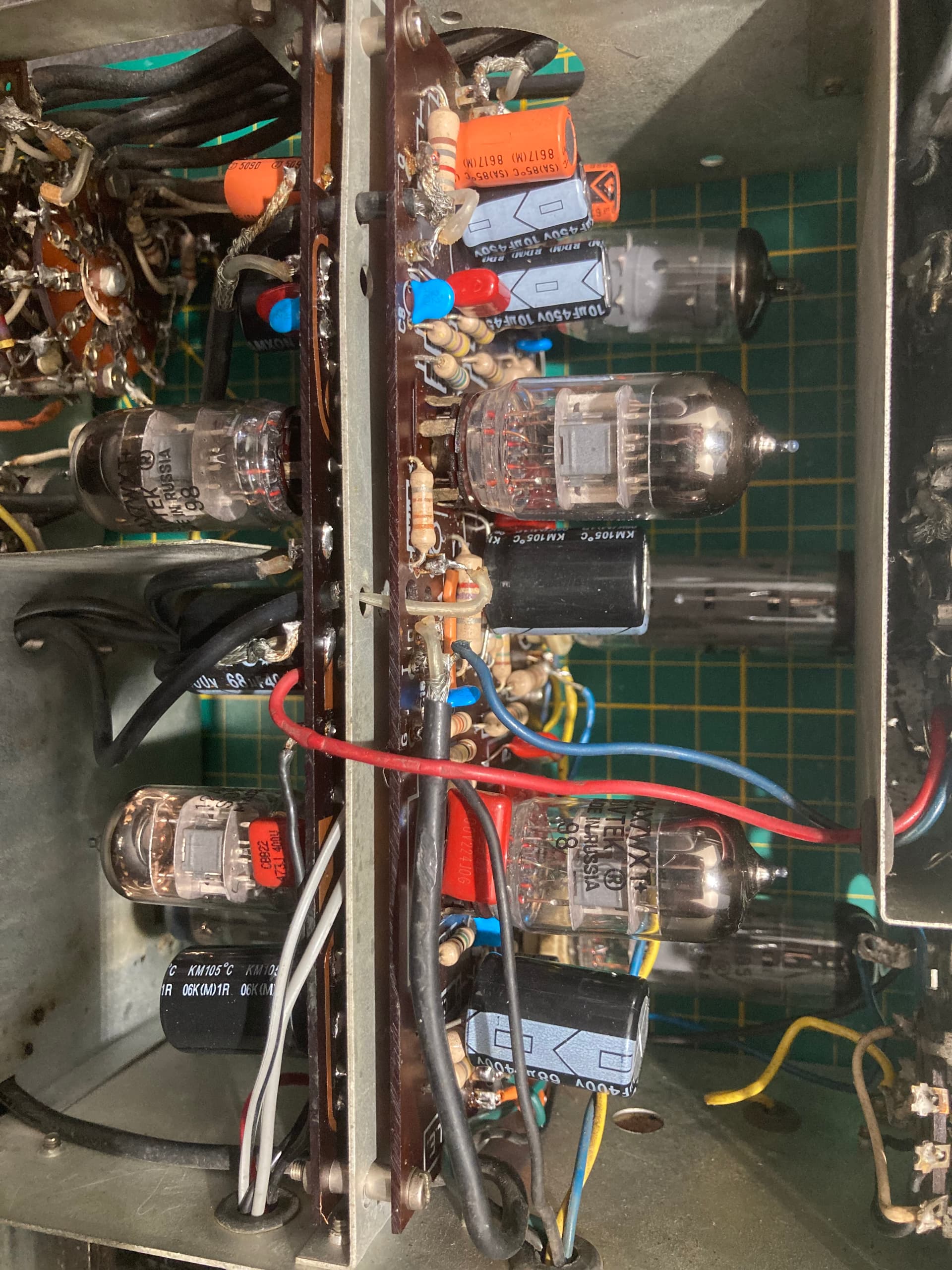

Bonjour, je suis propriétaire d’un ampli BBO 845 mais ce dernier a un problème de volume. Lorsque l’on monte le volume, rien ne se passe et dans un second temps, la sortie 1 ne fonctionne pas. Auriez-vous des pistes pour résoudre ces problèmes ?S’il vous plaît. Cordialement.

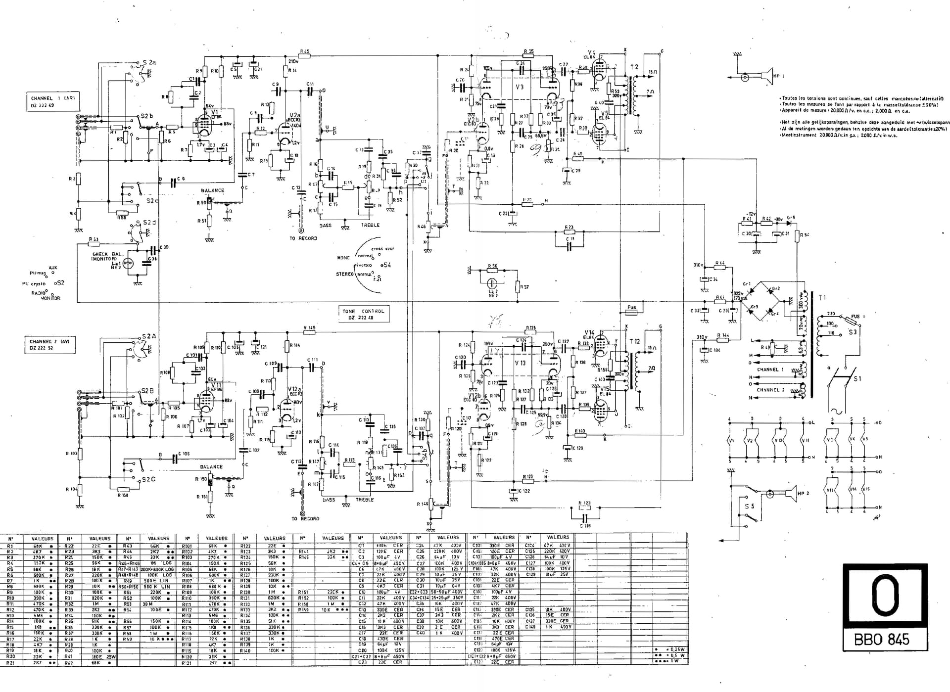

le schema est ici
il faudrait commencer par quelques mesures de tension pour voir si HT et tension de polarisation sont normales

Merci. Déjà j’ai un problème de tension a la sortie du pont de diode. Je mesure 300V a l’entre du pont de diode mais en sortie je mesure 400V et haut niveau des gros condensateur en aluminium je mesure entre 380V et 400V .Cordialement
« « Je mesure 300V AC je pense ? a l’entrée du pont de diode mais en sortie je mesure 400V DC je pense ? et haut niveau des gros condensateur en aluminium je mesure entre 380V et 400V .Cordialement » »
si c’est cela c’est tout a fait normal car en redressement
Vdc= 1.414 Vac ( aux pertes pres du redresseur)
Oui je mesure 300V AC a l’entrée du pont de diode et en sortie 400V DC. Donc si je comprend bien c’est normale.Car dans le schémas il est indiquer une tension 322V en sortie du pont de diode

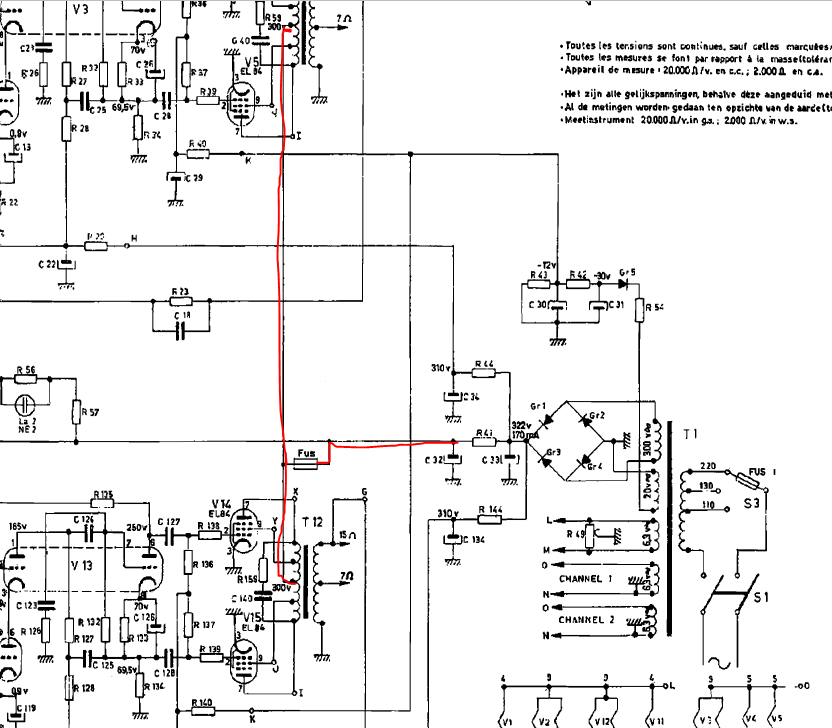

la HT est presente au PM des transfos de sortie ? circuit surligné en rouge

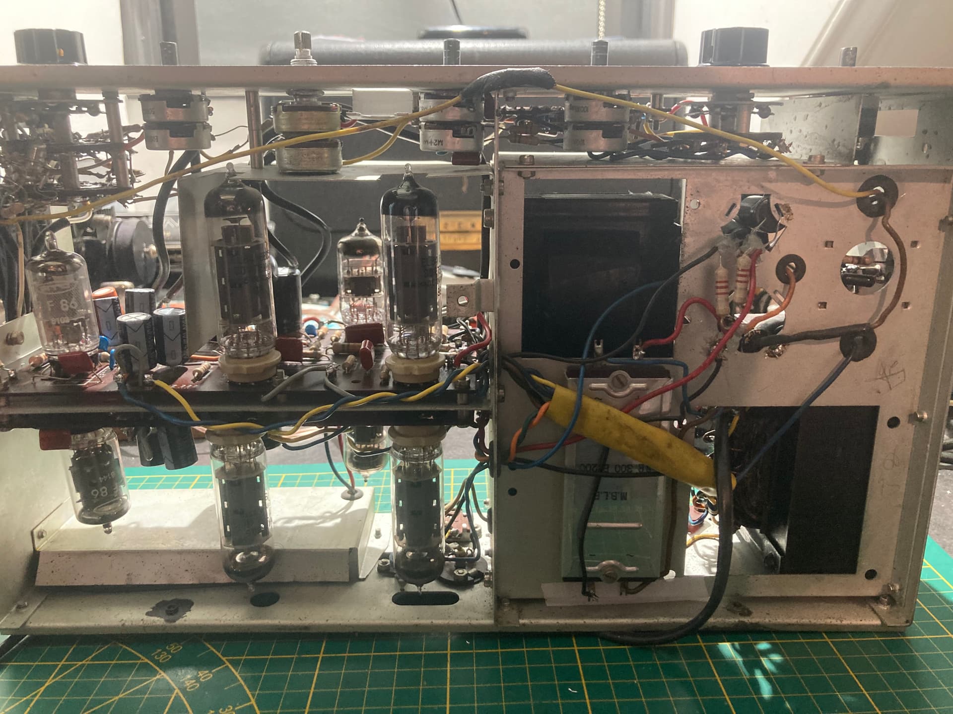

L’ancien propriétaire c’est directement brancher sur le transformateur T12
modif sauvage et dangereuse
verifier si le 300V arrive vraiment sur les transfos au point milieu des deux enroulements primaire
c’est a l’extrémite des lignes rouges
Oui je mesure 418 V DC
sur les deux transfos ? ( les deux voies stereo )
oui 418 V DC sur les deux voies stereo
regarder les tensions qui arrivent sur les anodes des EL84
il y en a 4 a mesurer me donner la valeur de chacune

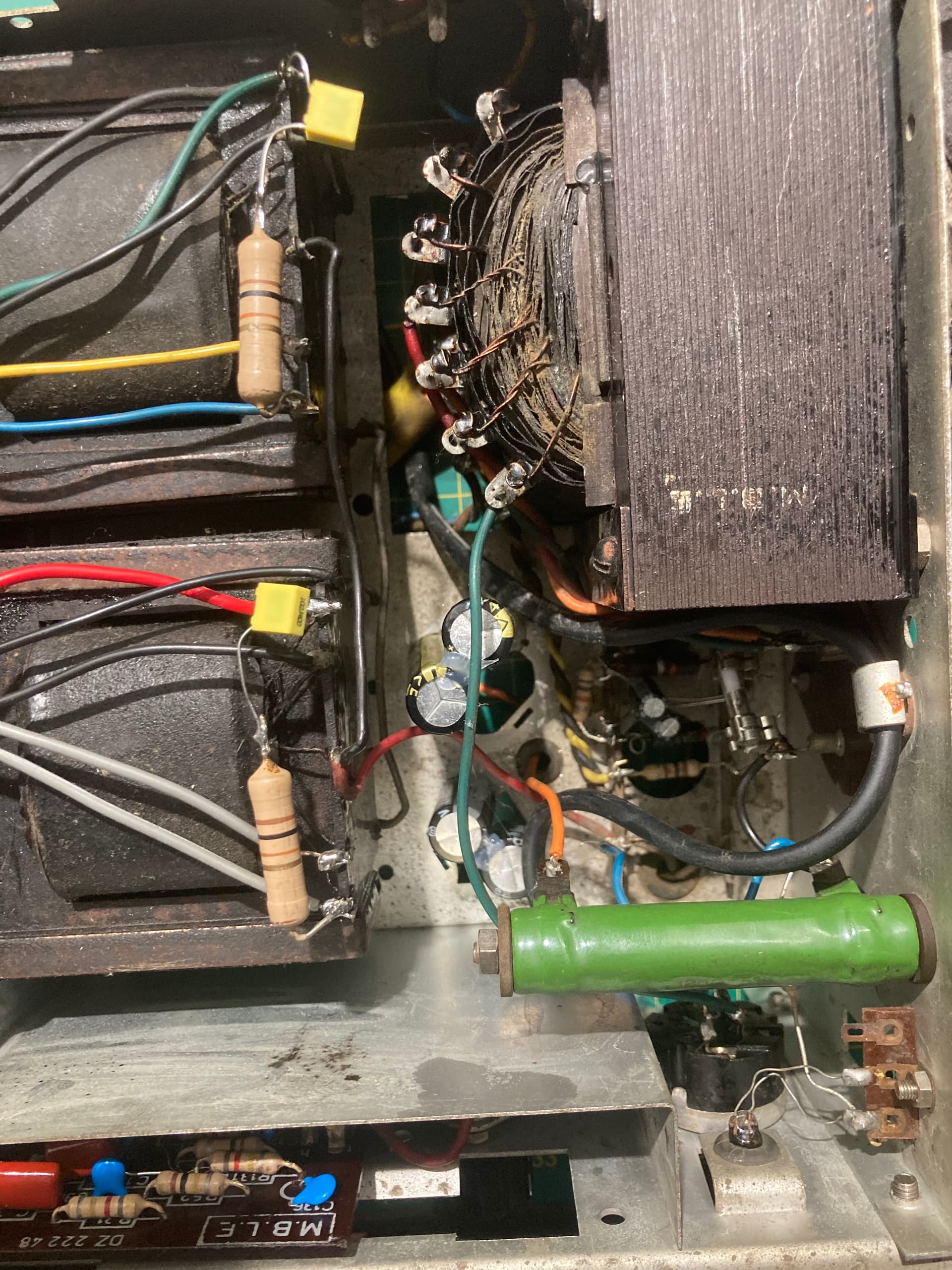

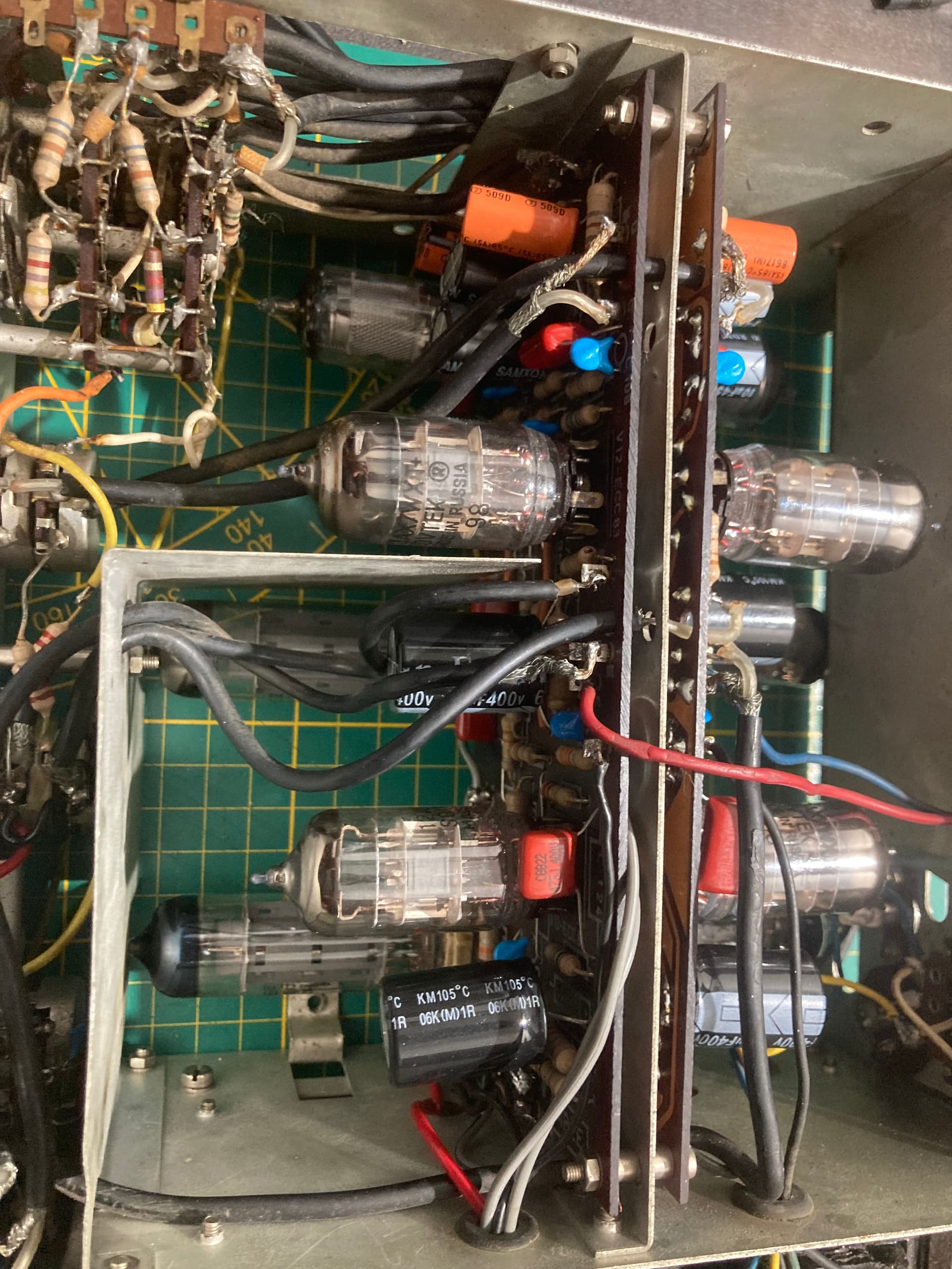

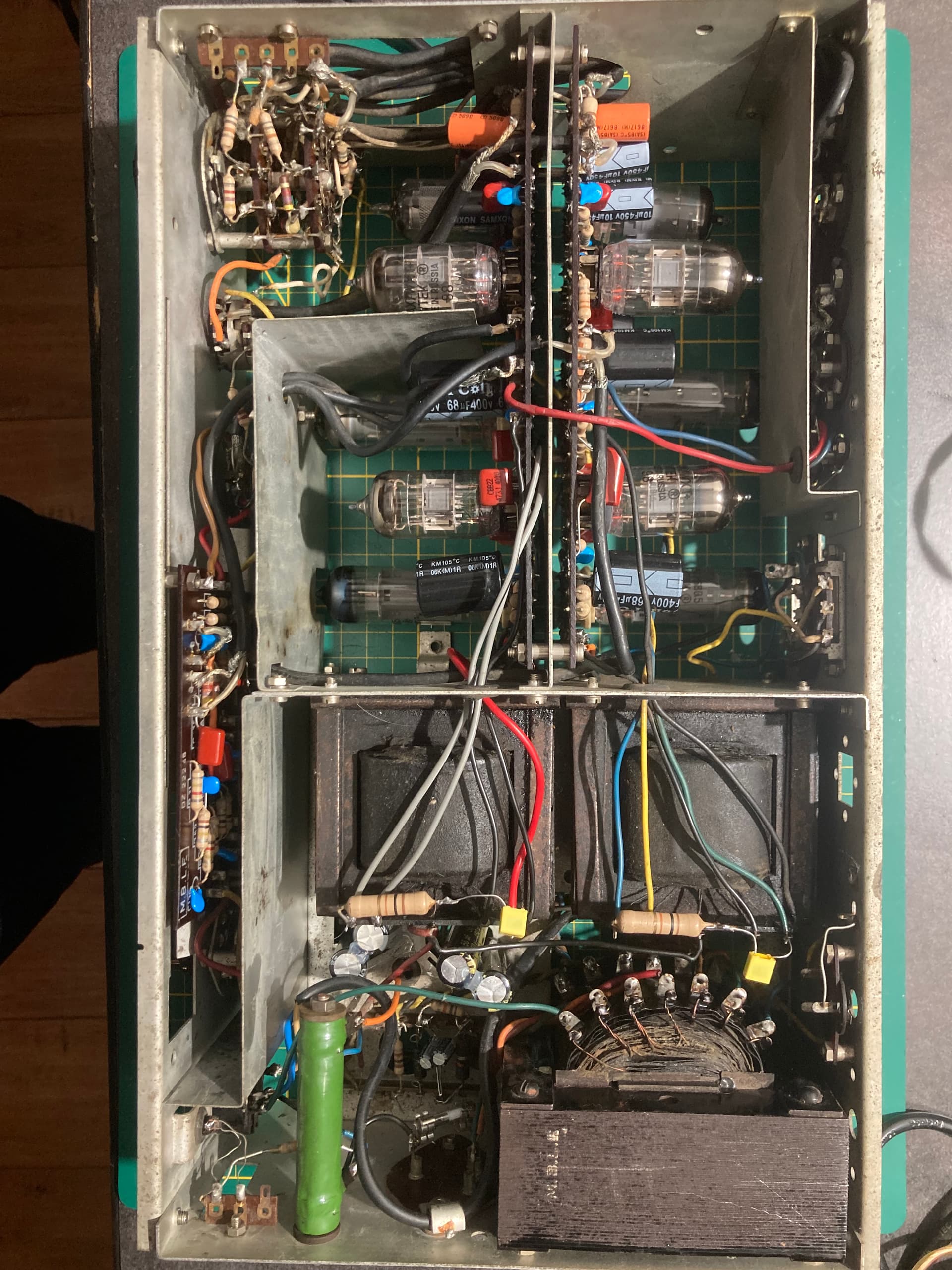

Bonjour, j’ai un problème sur mon ampli BBO 845. lors que je l’ai acheté, je l’ai essayé et je j’ai remarqué que je n’avais pas de volume. J’entends juste le signal que j’envoie sur l’entrée mais par moment le volume fonctionnait. donc je me suis dit que c’était peut-être les condensateurs ou un faux contact donc je l’ai retiré complètement restauré en changeant tous les condensateur mais j’ai toujours le même problème et aussi une surtension. je mesure 400v DC en sortie de pont diode au lieu de 320v DC.
Si quelqu’un aurait une solution à mon problème, je le remercierai grandement.
Cordialement
Voici des photos:
