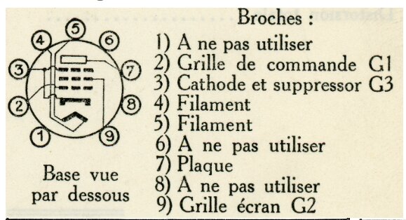

reperez les EL84 , c’est marqué dessus il y en a 4
vous trouverez le brochage des tubes dans doctsf ( modeles et marques )
l’anode est la broche 7 du tube
le brochage est represente vu par dessous cote cablage

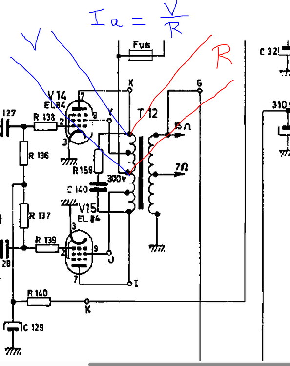

il te faut faire cette mesure

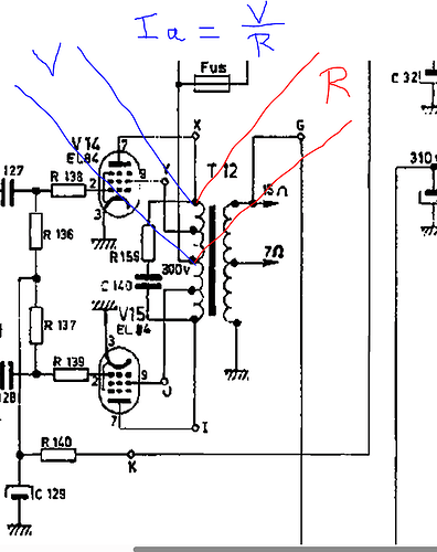

on va se servir de la resistance ohmique du bobinage et de la chute de tension s’il crée pour calculer le courant anode
tu as du reperage a faire sur le transfo de sortie
  • le point ou arrive la HT
  • et la connexion qui va vers les anodes
    pour te faire la main commence par un mesure sur un tube
    si tu te trompes cela t’evitera de faire des mesures pour rien
    la mesure de resistance se fait bien sur hors tension
A la sortie du transfo T12 je mesure une résistance de 155 ohm et pour la tension je mesure 2V DC
Donc après calcule on trouve 12.9 mA

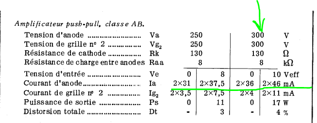

bien c’est pas beaucoup pour une EL84
vous avez une neuve pour la remplacer ?
malheureusement non je n’ai pas de el 84 neuve
ou une d’occase preleves momentanement sur un appareil qui fonctionne
avant de t’en faire acheter 4 je voudrais verifier le diagnostique
etre sur que le courant faible est bien du au tube et pas a autre chose
