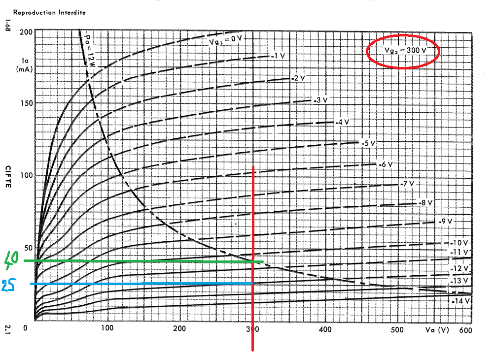

je crois que pour un push la Rk donnée est commune a deux tubes
ce qui donne une 2 ( 36+4) 130 = 10.4V
si on recupere le graphe correspondant a Vg2 = 300V
en vert la polar auto avec 130 ohms ric rac au taquet
en bleu la polar fixe donnée sur le schema de l’ampli
OK.
ce qu’il mesure semble donc à peu près cohérent avec -16V de polarisation.
