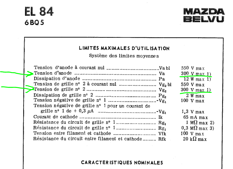

J’ai rechanger un tube el 84 et j’ai remesurer les tension, puis un tube el 84 c’est mis a chauffer extrêmement beaucoup et fort éclairer et j’ai éteint l’ampli
et les mesures ?
peut etre un tube qui n’a pas supporte d’etre au dessus de la tension max d’utiliation de 300V
en sortie du pont de diode j’été a 380 DC après je n’est pas noter les mesures
