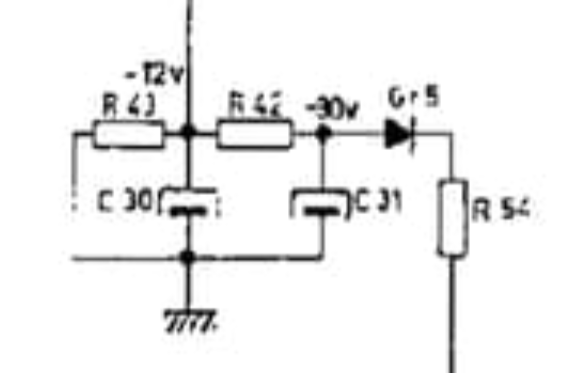

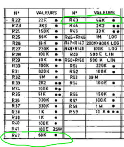

R43 devrait faire 56k
83.5/(83.5+69.8)*30 = 16.34 V ->ça colle aux mesures …
remplacez R43 par une 56k
et remplacez R42 par l’ancienne R43 (83.5k) pour retrouver environ - 12V de polarisation

La valeur de R42 et R54 sont bonne pourquoi changer la R 42 par R43 qui est fatigué?
on doit avoir -12V en partant de -30V
on fait donc un pont diviseur: (-30V)*56/(56+83.5)= -12.04V
si tu as une résistance neuve de 81k tu peux l’utiliser au lieu de prendre l’ancienne R43.
les valeurs sur plan ne permettent pas d’obtenir -12V
(56/(56+68))x(-30)= -13.55V et pas -12V …
Benoît
C’est pas plus tôt du -12V au -30 V
non, le transfo fournit -30V après la diode, aux bornes de C31
et on prend une fraction de cette tension (40%) avec un pont diviseur.
C’est R43 qui a double de valeur
quelles sont les couleurs de marquage ?
si on garde la 56k il faut remplacer la 68k par une 84 k en théorie. la valeur standard la plus proche est 81k
perso je remettrais ce qu’il y a sur le plan
on ne connait pas exactement ce que sortira le transfo en charge
quand la HT sera a plein debit
c’est pas faux. D’un autre côté c’est un transfo 220V alimenté en 233V …
En tout état de cause il faut changer ces résistances, quitte à les ajuster par la suite!
je pense que c’est etudié pour
transfo sur alimenté > HT plus forte le courant des tubes va augmenter mais si en meme temps la polar est plus negative le courant des tubes va diminuer et cela maintient la puissance dissipée presque constante
les deux variations agissant en sens contraire
j’ai reflechi a cela en me posant la question :
pourquoi ils n’on pas mis une zener 12V ?
Pour R43 les couleurs de marquage sont:
alors, quelles sont les couleurs sur cette R43 qui a tant changé?

donc à remplacer, soit par 56k et la polar sera environ de -13.35V
soit par 47k et on sera à -12V
ensuite remesurer la conso des EL84…
jamais vu une R dissipant une aussi petite puissance avec un tension basse a ses bornes deriver autant …
elle est peut-être placée à un endroit qui chauffe beaucoup, ou elle a été surchauffée par un fer à souder, ou connexion partiellement descellée???
Vous, je ne sais pas, mais moi j’y vois du marron :
soit 560Ω…
