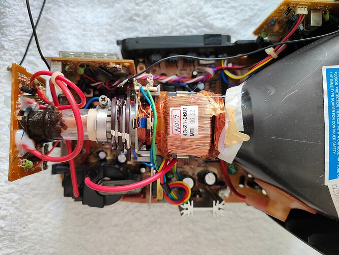

Voici quelques photos de l’interieur. Je ne sais pas si elles sont utiles:
Sur l’image ‹ TV6 ›, il semble y avoir une sorte de pa^te marron clair un peu partout… Est-ce normal ?
Sur le TDA4556, j ai mesuré la tension entre les pin 9 (masse) et 13 (Vp +12V) : j’ai 10,79 V. Est-ce une valeur acceptable ?
Si vous avez une idée, une piste, elle est la bienvenue !

La pâte beige clair sert à fixer des composants lourds comme le radiateur du transistor de sortie H pour éviter les vibrations.
Parfois, en se dégradant, elle peut devenir conductrice (essai à l’Ohm mètre).
A mon avis, vous avez ou un PB d’alim un peu faible ou une panne dans la section H (pas de balayage H, pas de THT, écran noir).

Votre 1ère photo montre le déviateur, ce n’est pas là.
On prend les tensions sur le cûlot, en fait sur le petit circuit imprimé embroché sur le culôt du tube.
Faîtes une photo SVP cadrée bien en face du circuit imprimé sur le col du tube.
En général on y trouve les 3x transistors des étages de sortie RGB.
Le mastic transparent sert à isoler les contacts à tension élevée +/- 450V pour le « Focus ».
La THT (Très Haute Tension, 12kV) contacte la tétine à l’avant du tube. N’y touchez pas!
